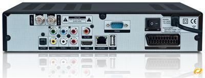

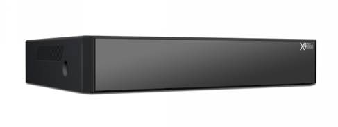

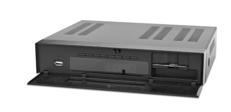

Opticum HD X405p (Orton HD X405p, Globo HD X405p)
Новинка 2012 года - Opticum HD X405p
Новый, супербюджетный (цена около 80$) спутниковый HD ресивер с нормальной картинкой! Пришел на смену популярному X403p, но после изменений стал больше похож на Tiger T6 Class HD, нежели на предшественника. И это радует, т.к. картинка на Т6 лучше чем была у X403p, меню удобное. Opticum HD X405p работает быстро. Как и в T6 есть удобный, правильно работающий медиаплеер, перемотки работают хорошо. Хорошее качество сборки, приятный дизайн. Наличие всех входов и выходов (даже про 12 вольт не забыли). Будет очередной народный ресивер!
Подробнее тут:
(ссылка устарела)
А в нем оказывается и G-шурик тоже имеется!
Открывает медленнее чем платный, но зато бесплатно. Как резерв очень даже покатит, а не сильно избалованным и как основной сойдет ;)
