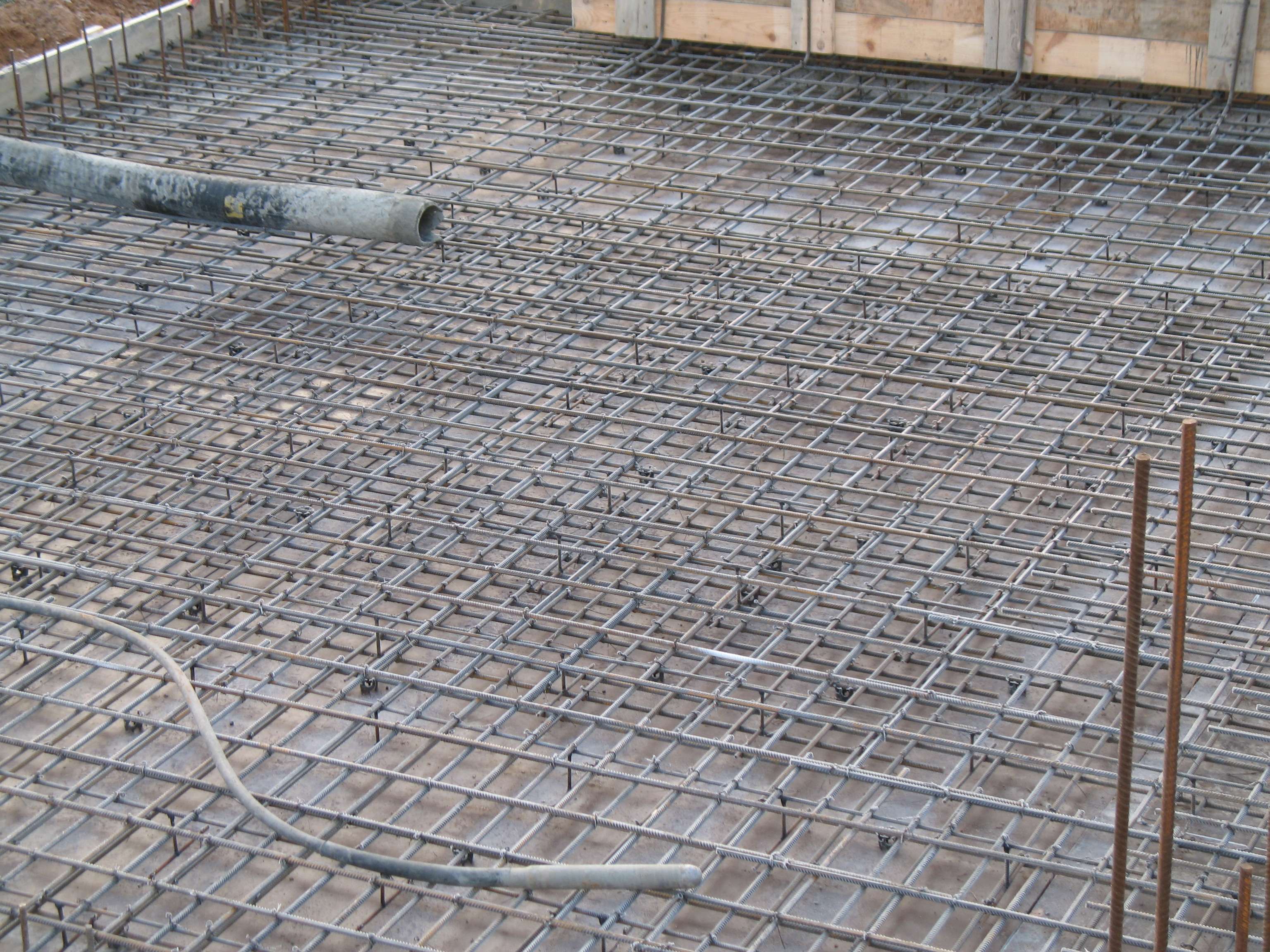

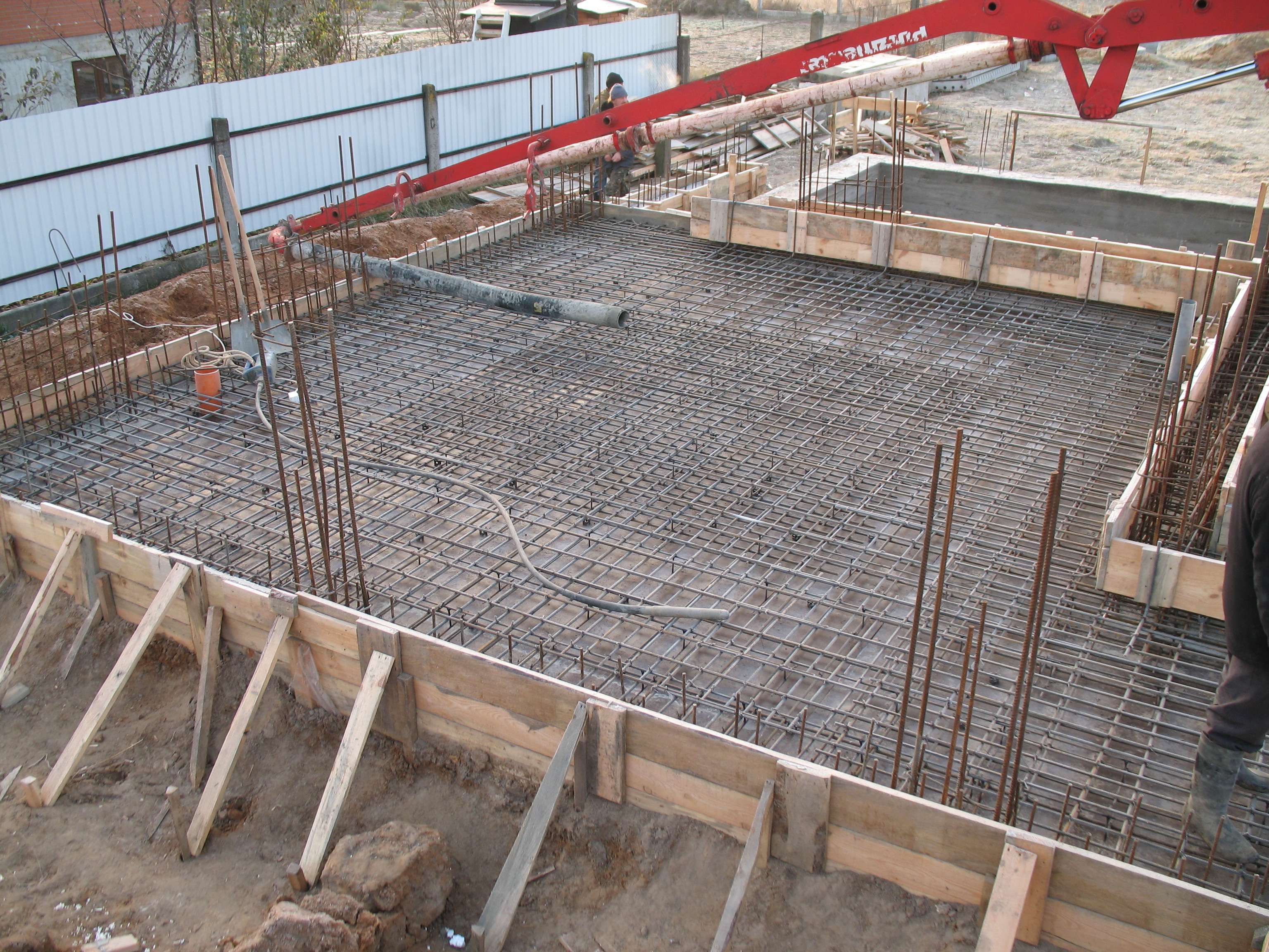

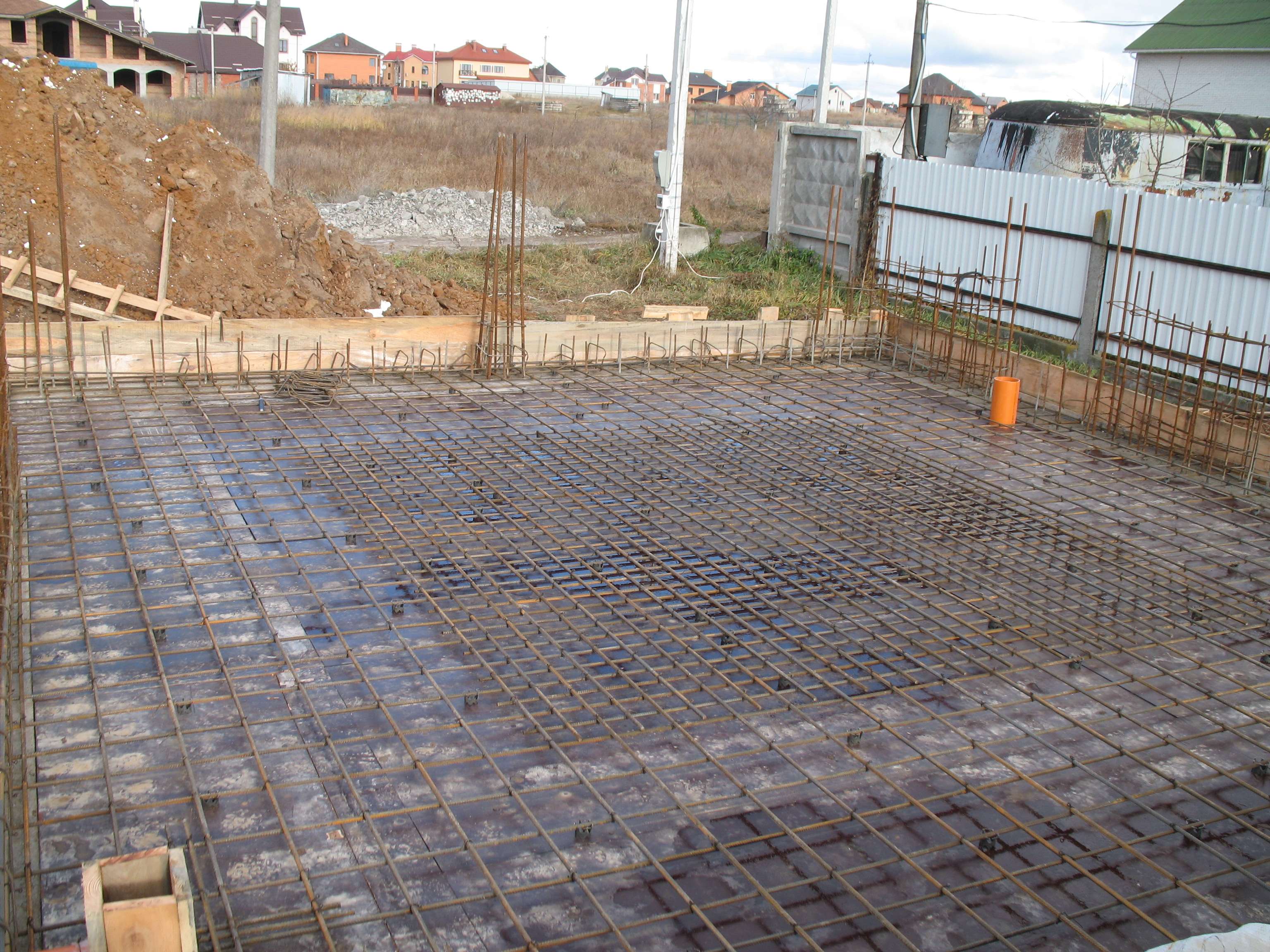

От ніколи не треба поспішати...

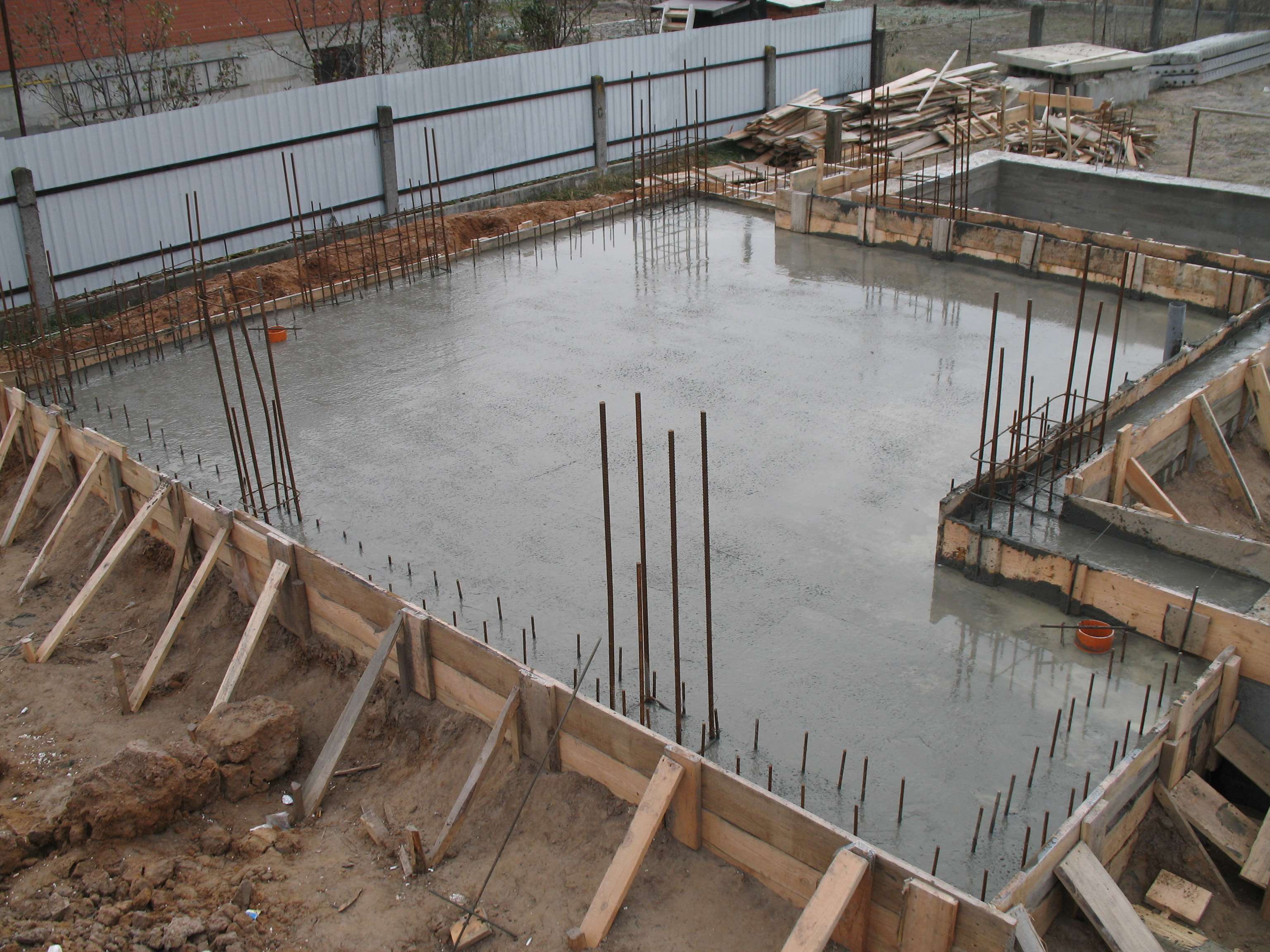

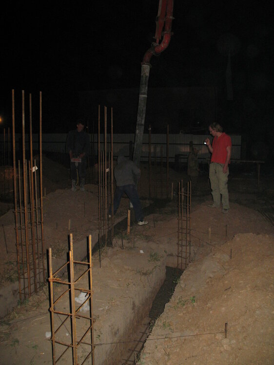

Справа дійшла до заливки фундаменту. Було пообіді, і звістку про те, що заливаємо завтра зранку робітники сприйняли нерадісно. "Давай сьогодні? Ми заллємо і завтра зранку вже почнемо робити опалубку для гаража. А то вже додому хочеться.." Сьогодні, так сьогодні :) Замовив бетон, замовив бетононасос на 17:00. Але не так сталось, як гадалось. О 16-ій годині я вирішив подзвонити оператору бетононасоса. Він сказав, що на 17-ту не приїде, бо там, де він зараз заливає, розлазиться опалубка і вирішують, що робити. Ясно... Я потелефонував на завод, сказав, щоб відклали завантаження міксерів.
В 19:00 дзвонить прораб бригади, і питає, чи не відкласти заливку на завтра? Ага, вже відклали. Самі ж хотіли. Бетононасос в дорозі, міксери стали в чергу на завантаження.

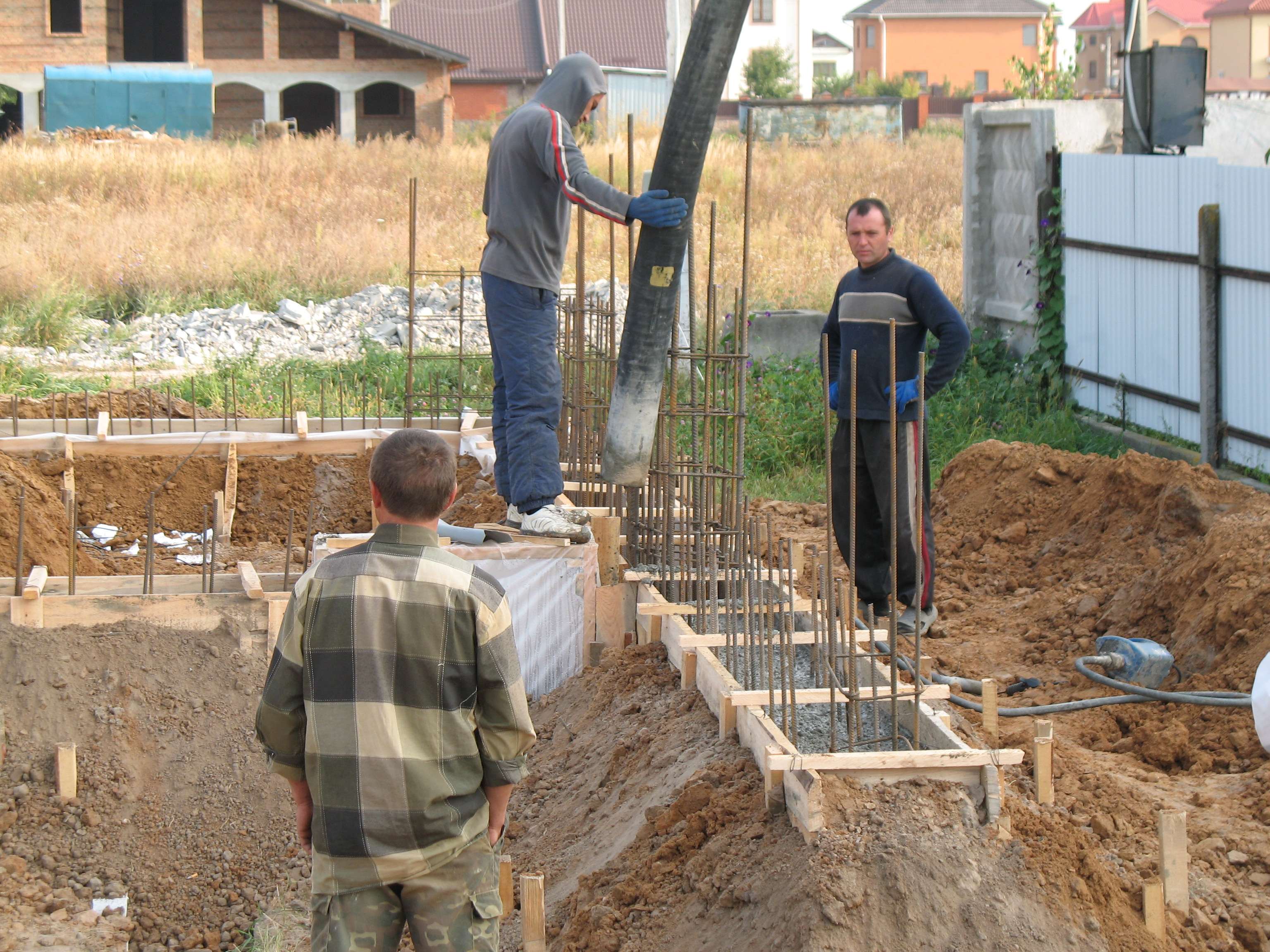

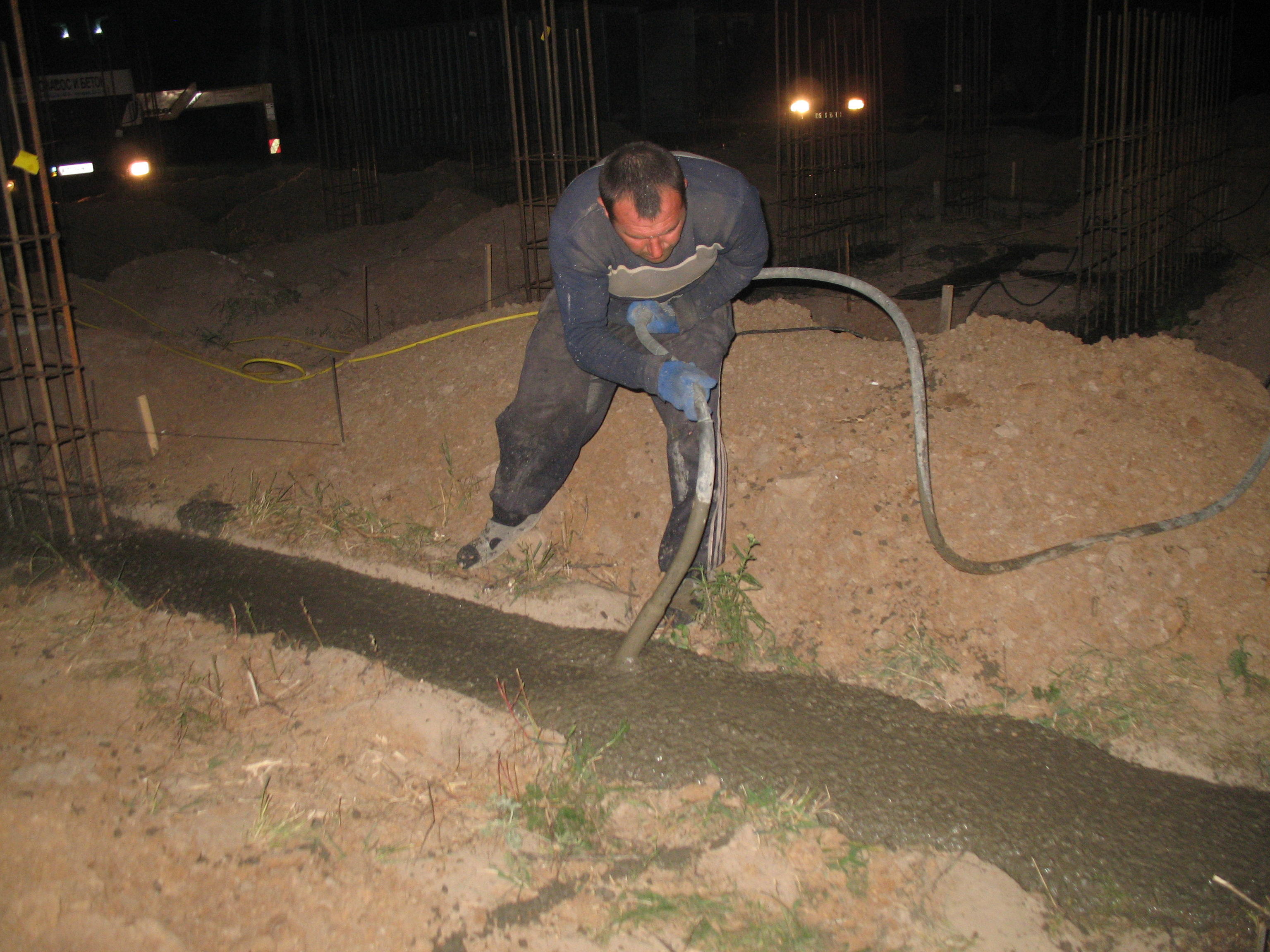

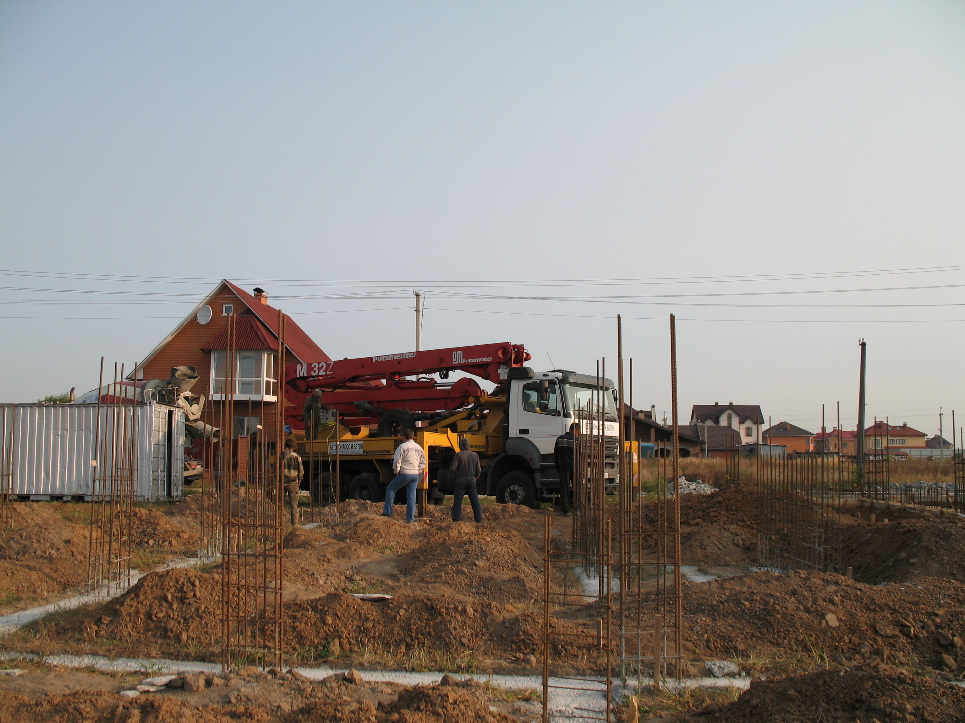

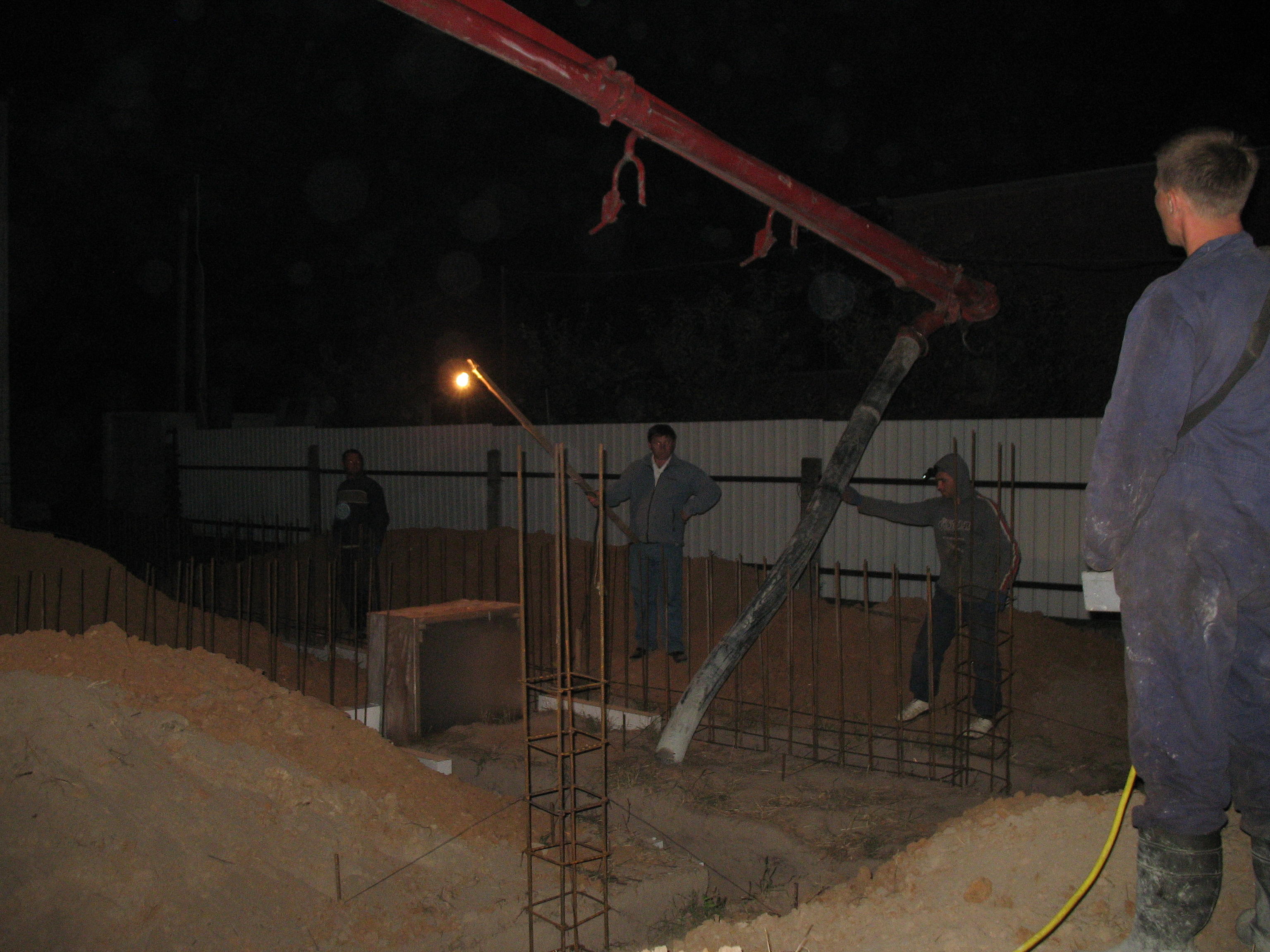

В 19:45 приїхав бетононасос і перший міксер. Сутеніло...
Крім того, що було темно, всі по черзі чіплялися за розтяжки колон, виперло короб входу в підвал - все йшло нормально. Я раз за разом їздив зустрічати міксери, дружина слідкувала за процесом заливки і нагадувала користуватися вібратором. Десь в 23 потелефонував мені сусід і нагадав, що в нього двоє малих дітей, вони лягли спати, і щоб це було востаннє. Не встиг вибачитися, як він кинув слухавку.
Ось я стою, і дивлюсь, як від'їжджає від бетононасоса останній міксер і стає зрозуміло, що бетону не вистачило, треба ще один міксер на 8 кубів. Швидко їду за грошима, одночасно телефоную на завод, замовляю бетон в борг (гроші - водію), повертаюсь назад, зустрічаю останній міксер, заливаємо і можна зітхнути вільно. Сьогодні.
класс! Вы молодець - витримали таку нічку!) Бетон важливо заливати в один "заход" - без пауз і різних шарів.

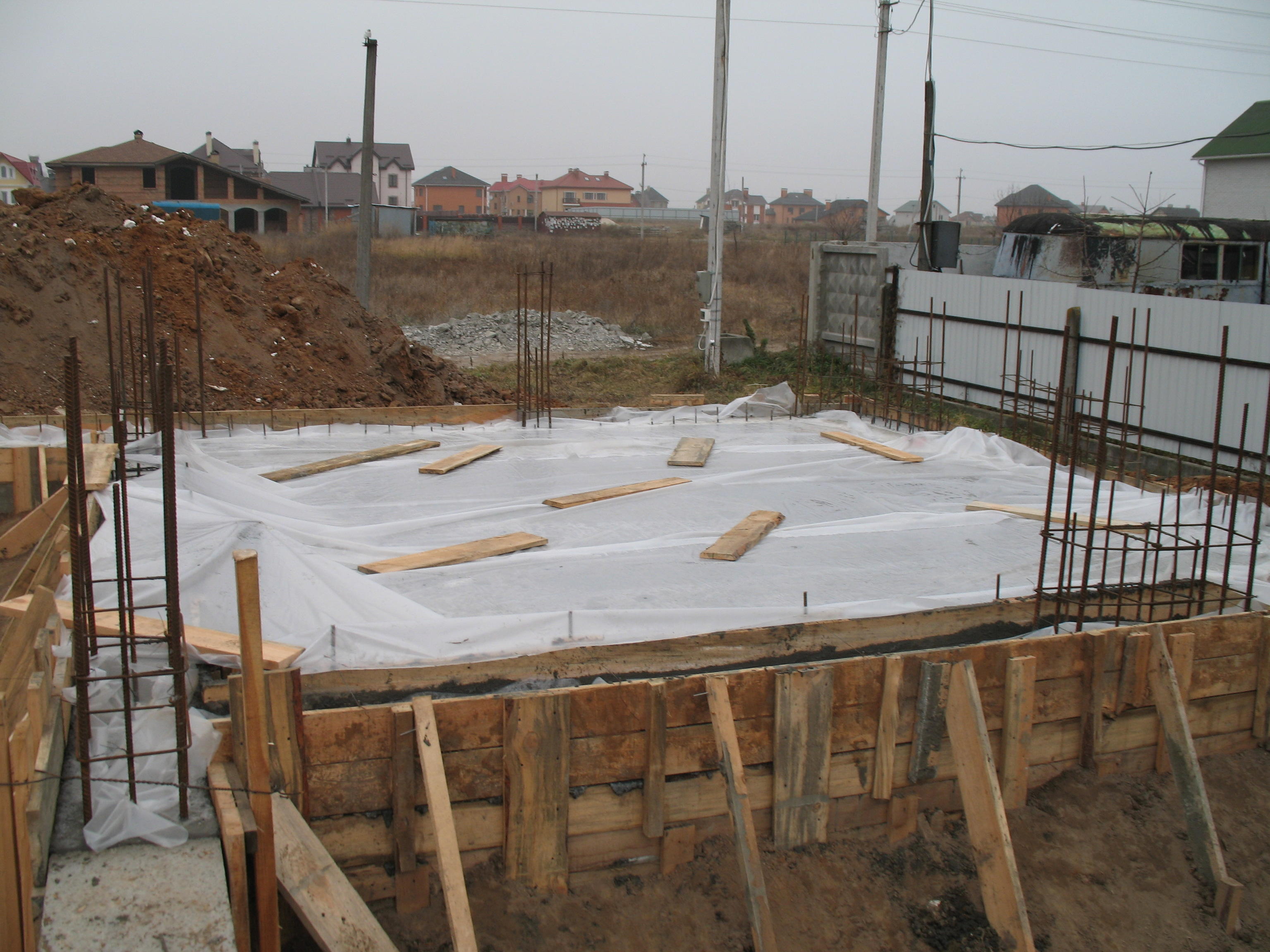

На наступний день почали збивати опалубку, щоб вигнати стіни підвалу до рівня плити перекриття. Через день опалубка була зроблена, залита, і настав момент розставання з першою бригадою робітників, хоча і планували робити з ними фундамент до кінця. Але через особисті розбіжності відносно процесу будівництва співпрацю було припинено.

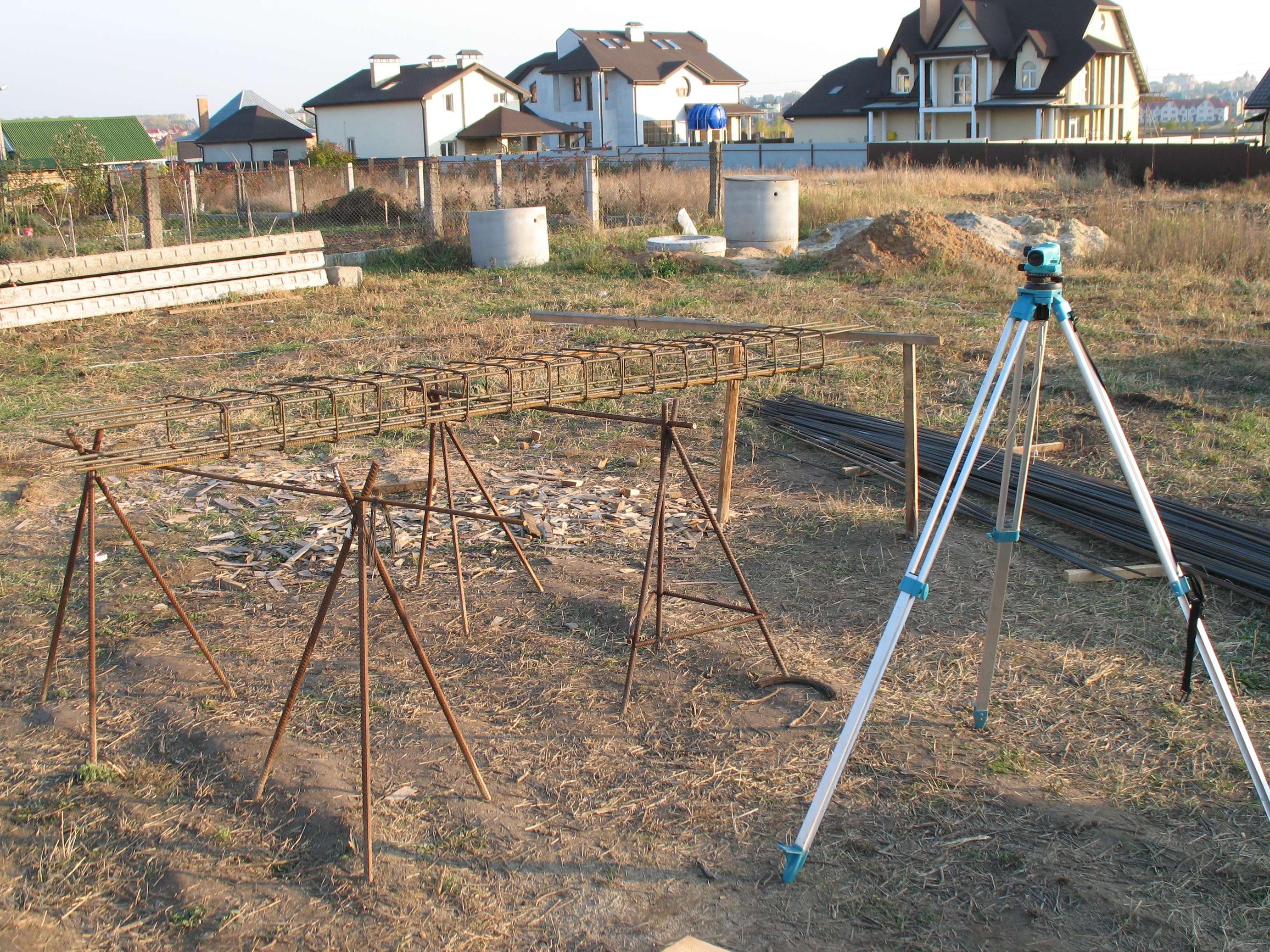

Почали роботу з ознайомлення з конструктивним проектом, що не могло не радувати, так як перша бригада боялась проекту, як чорт ладану. Надалі все робили по проекту, не забуваючи повідомити мене про свої плани на день. Якщо з першою бригадою я провів всі два з половиною тижні, то до другої я навідувався раз в два дні, і то тільки для того, щоб зробити фотки. Так-що другий етап фундаменту пішов гладше і ненапряжніше. Часу на фотографування було предостатньо :Search:
Якщо комусь треба толкова бригада - поділюсь контактами.
П.С. До того ж вони користувалися нівеліром, а не шлангою з водою :)

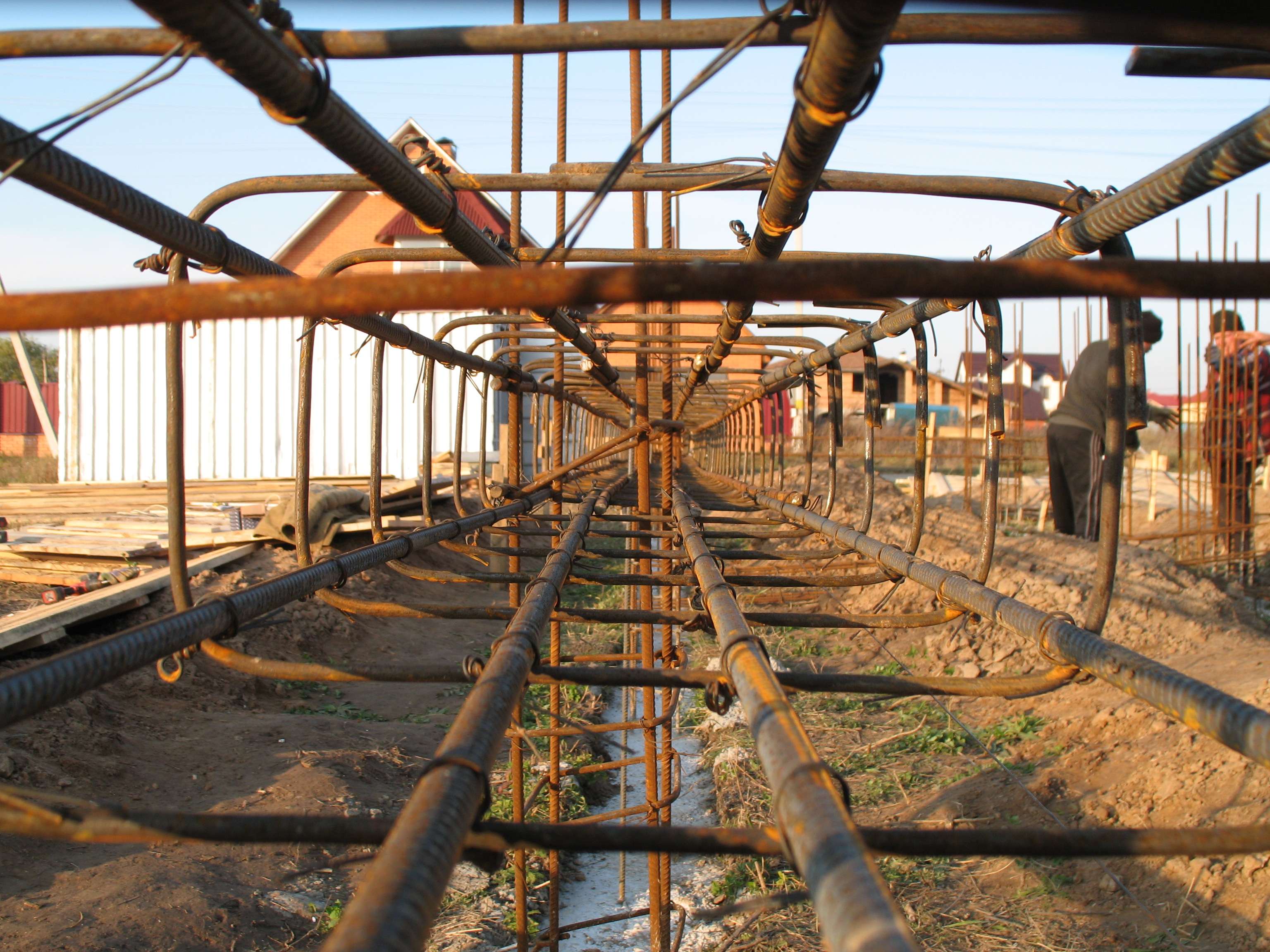

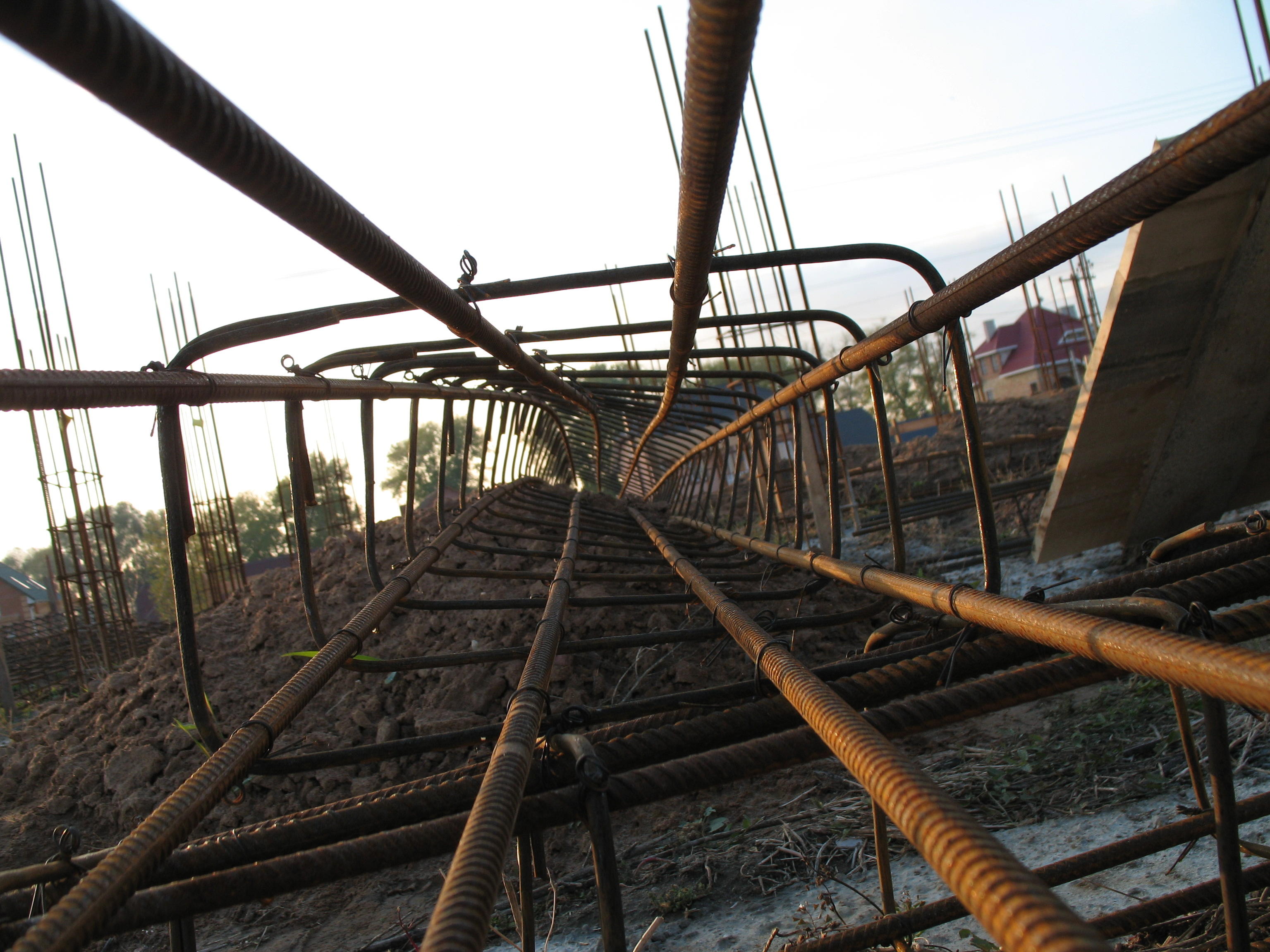

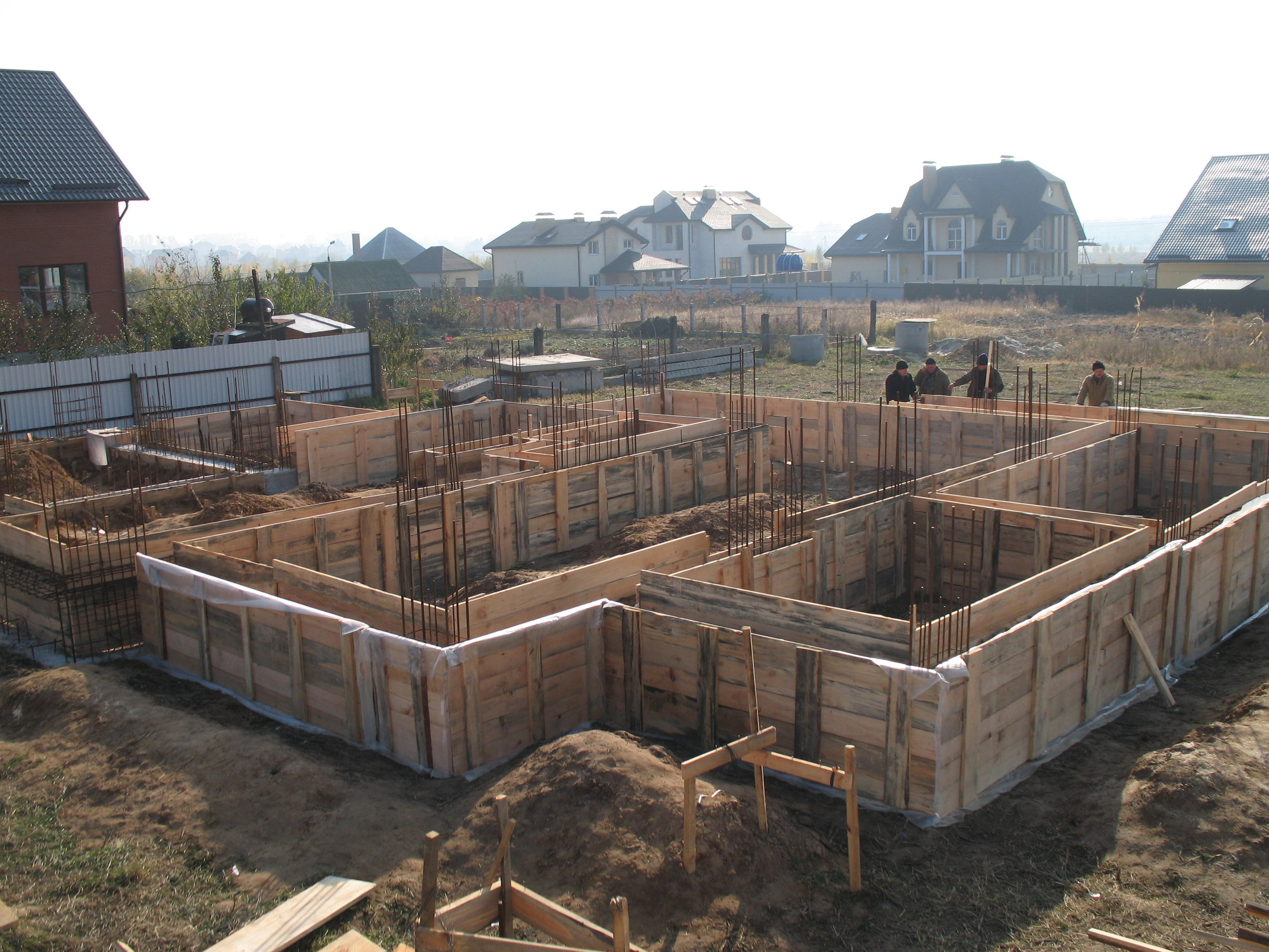

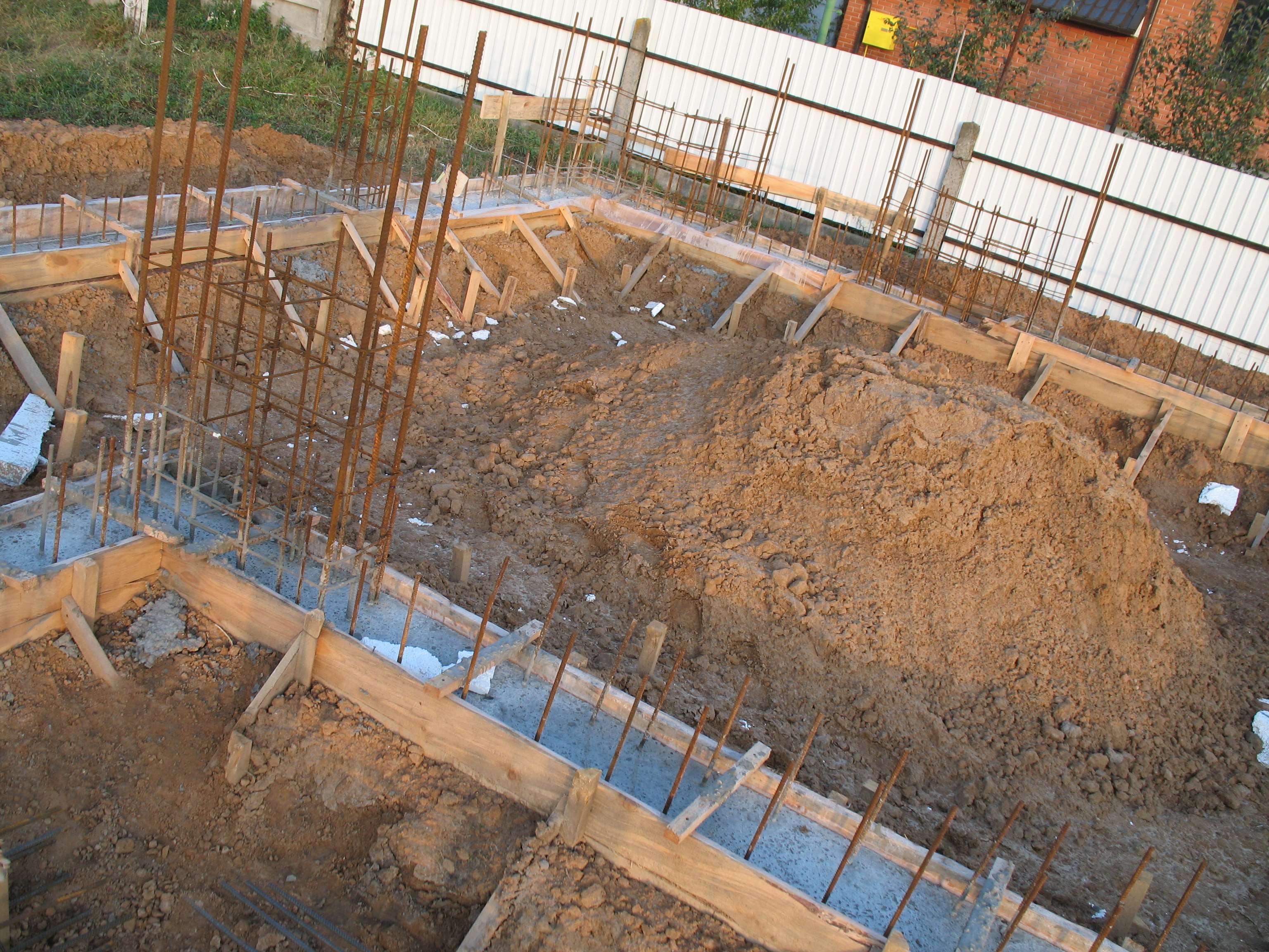

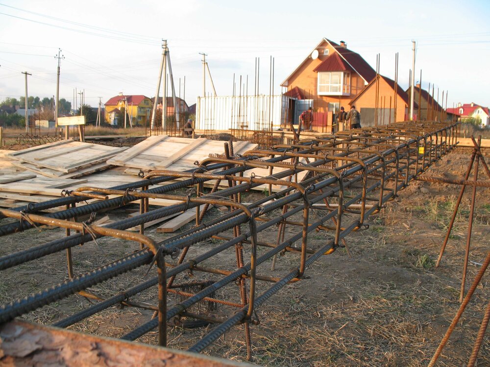

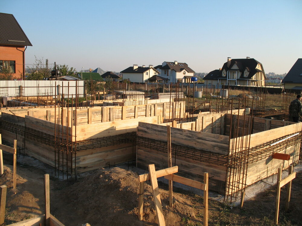

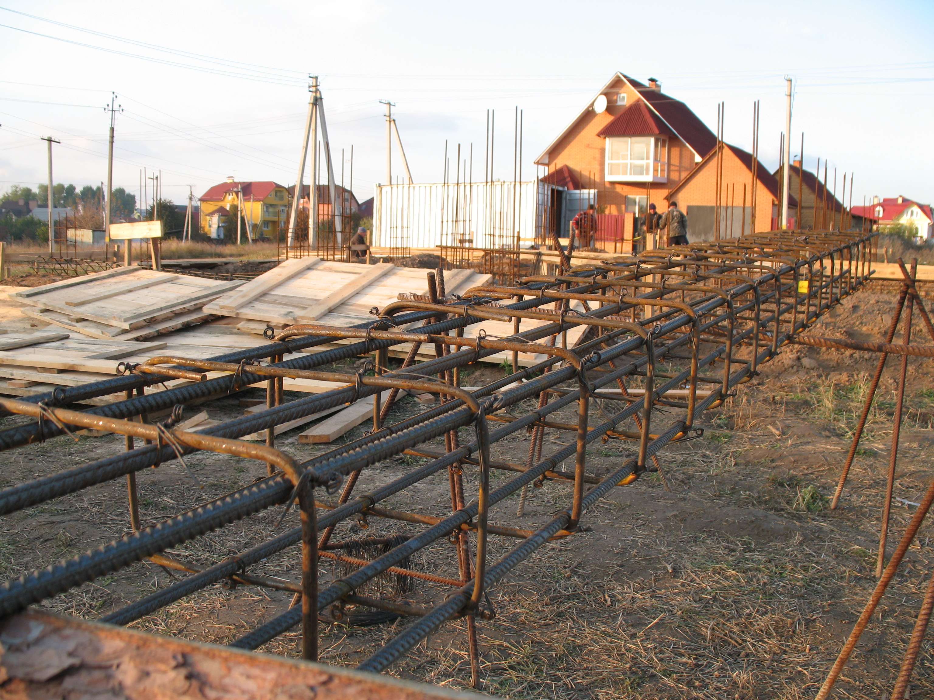

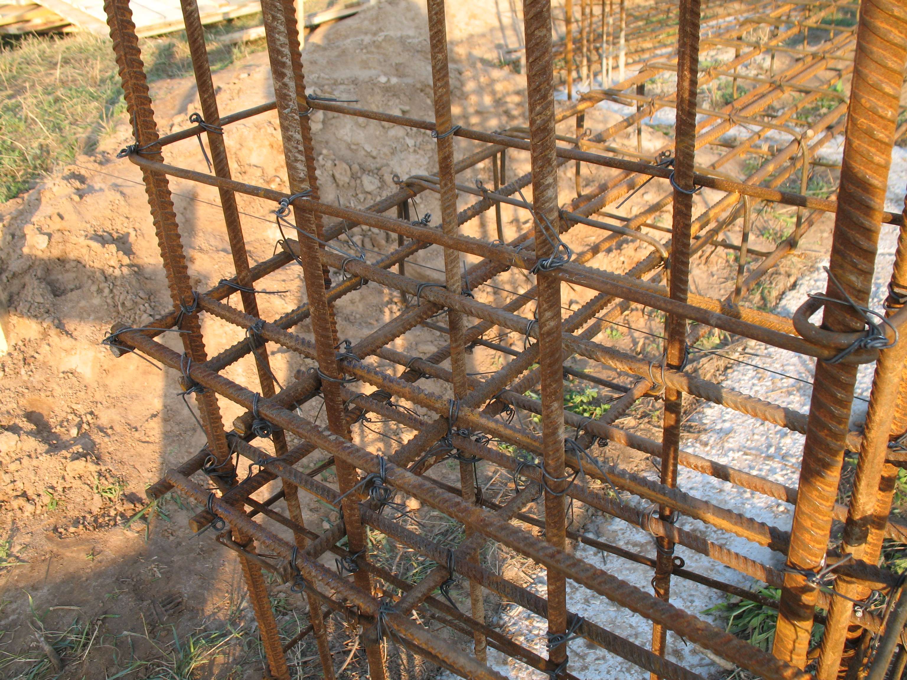

Одягаємо майбутній фундамент у дерев'яний одяг:

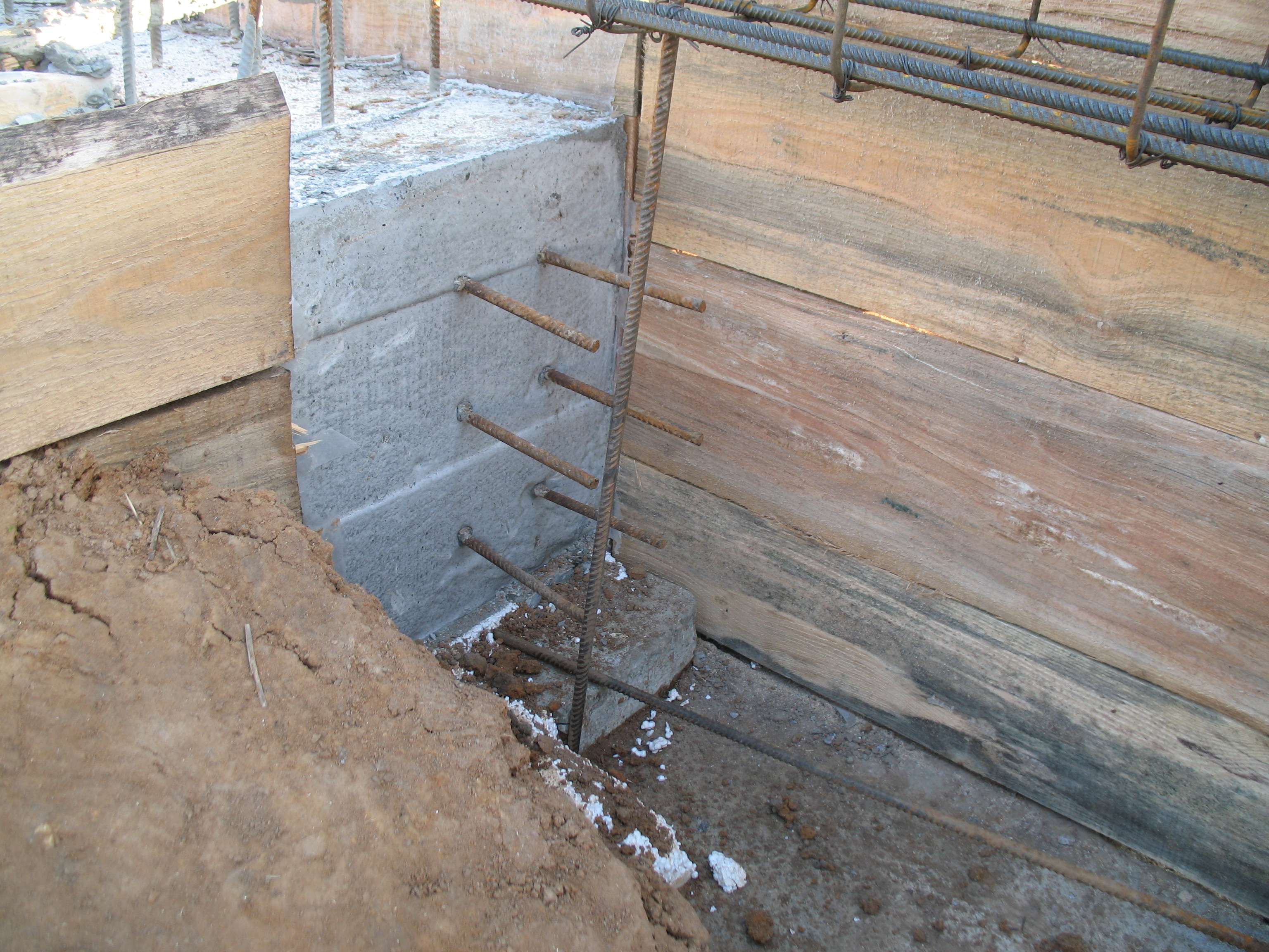

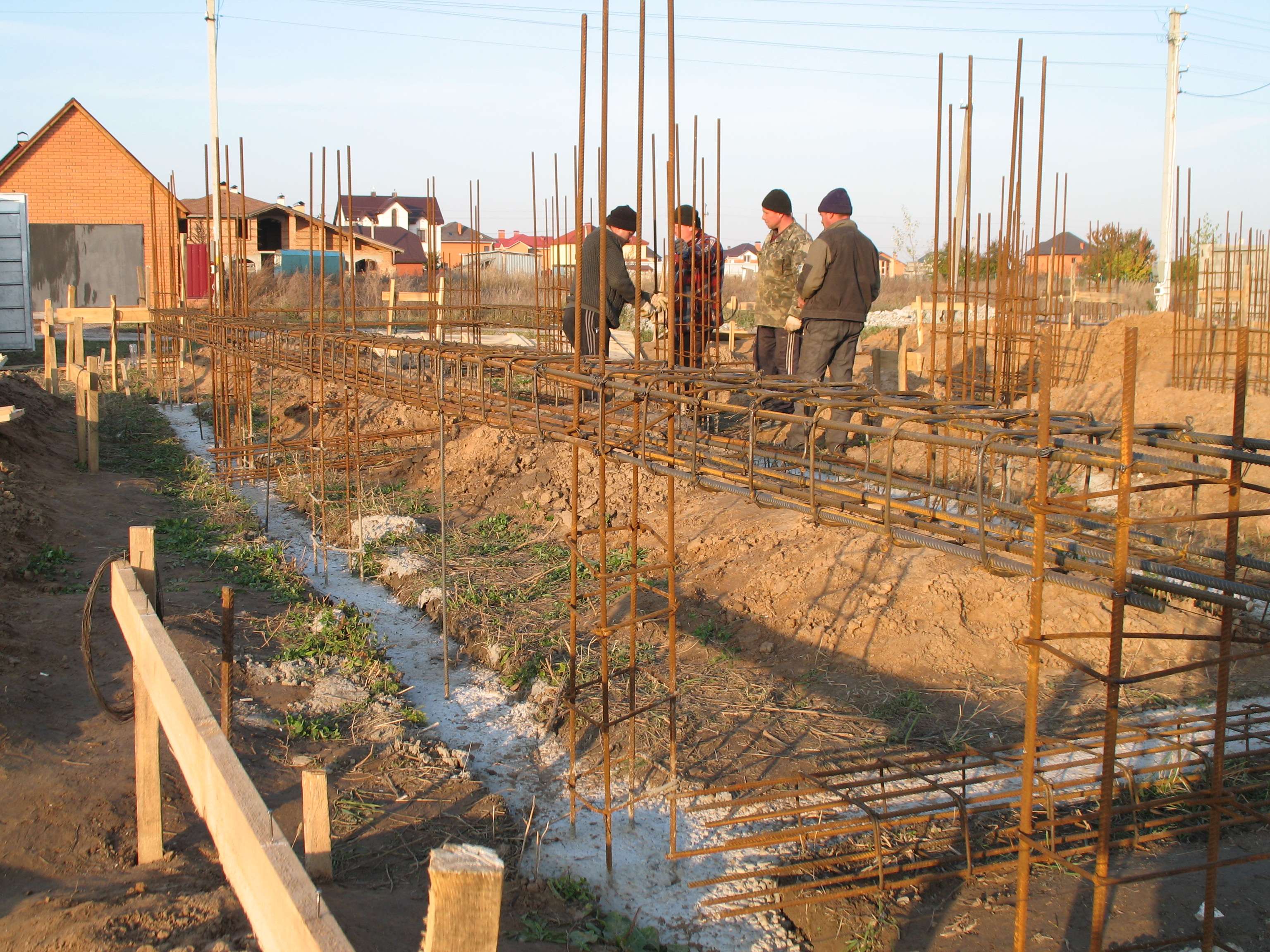

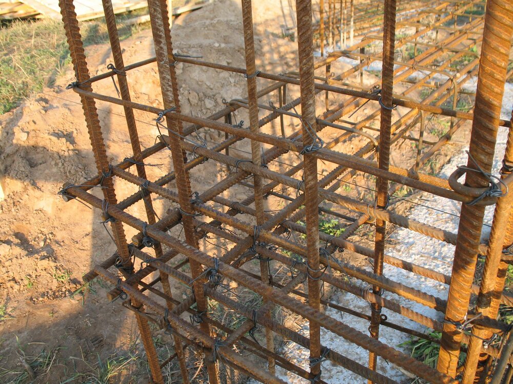

Місце стикування з фундаментом гаража/підвала:

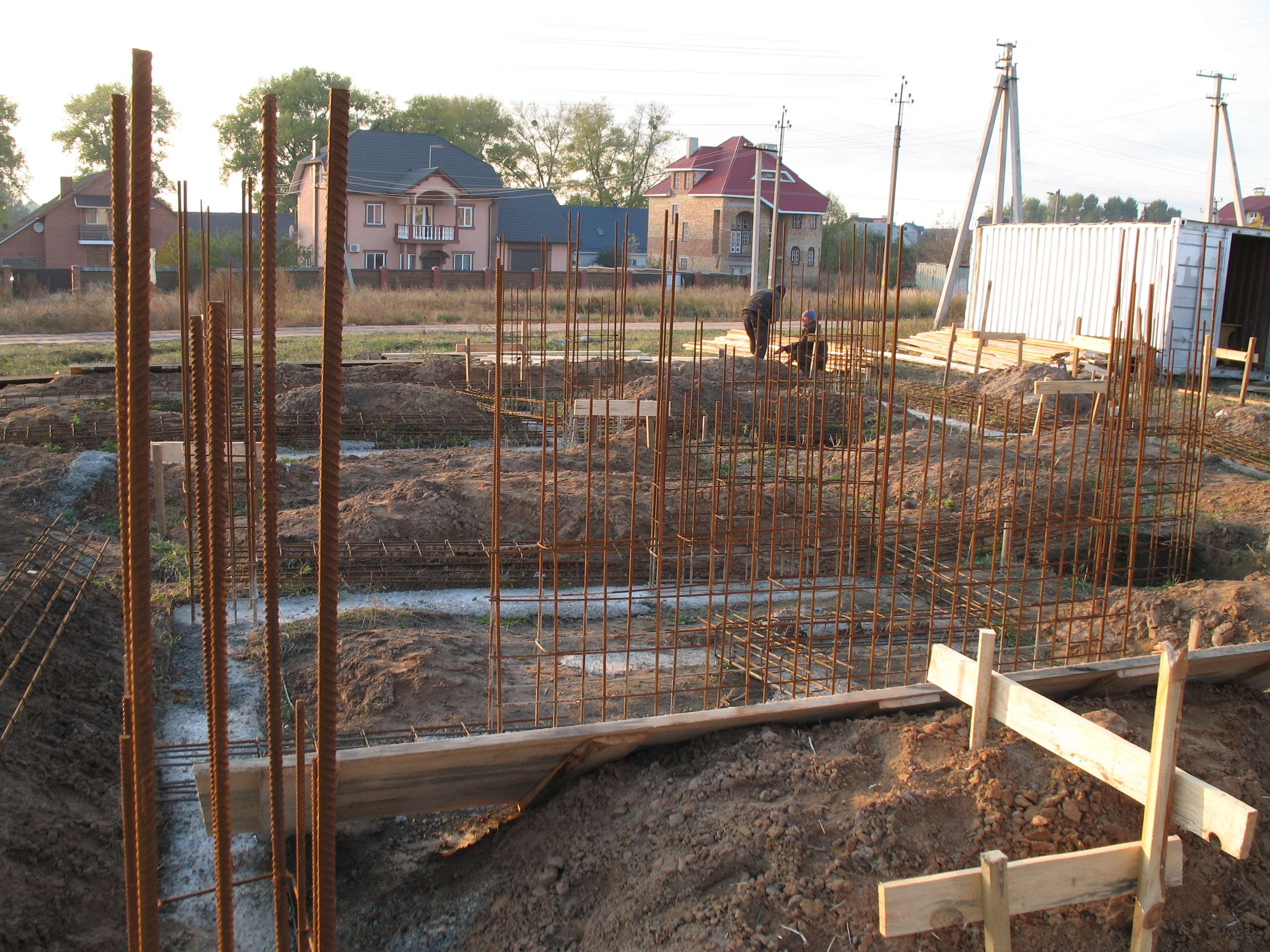

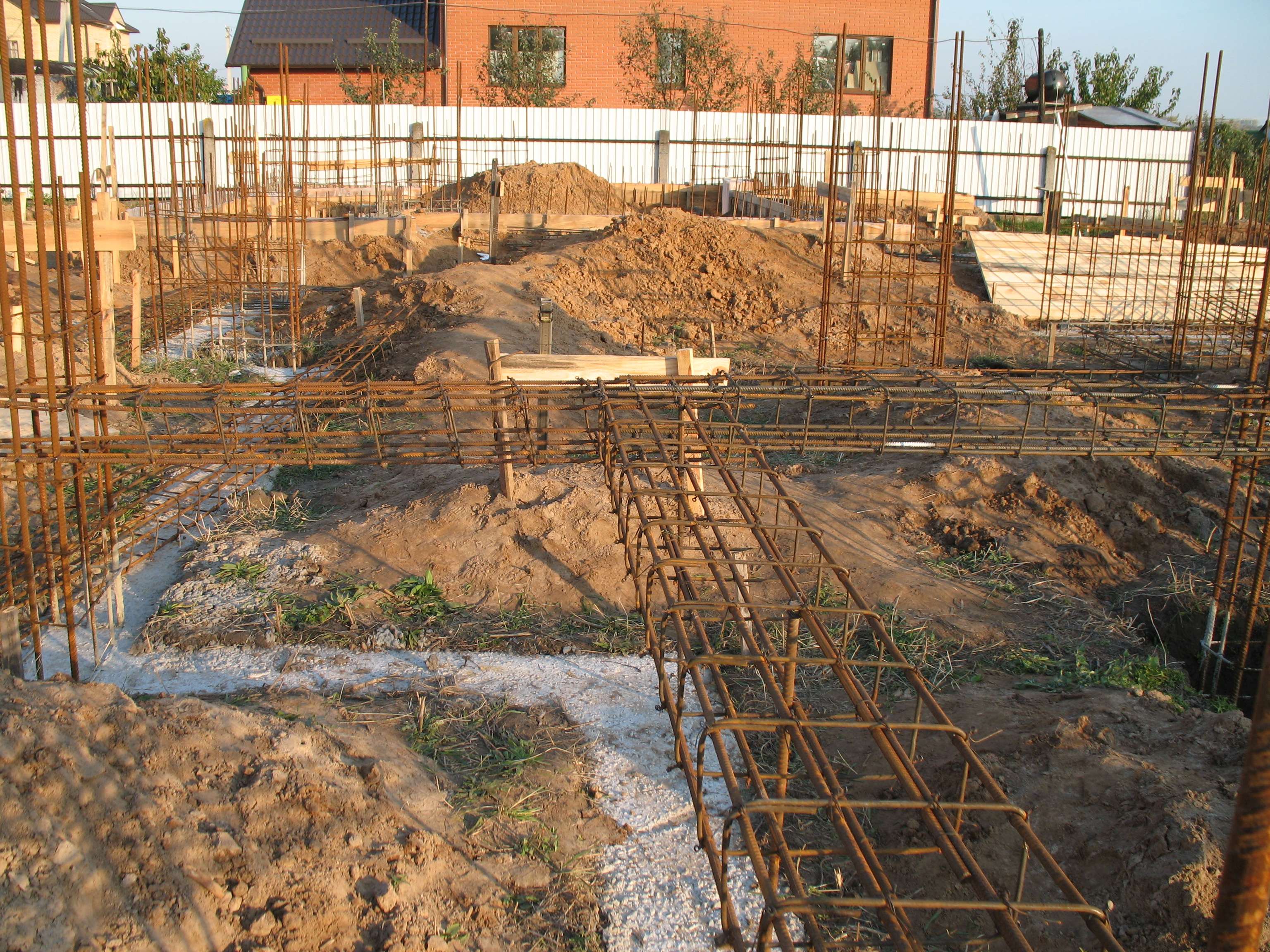

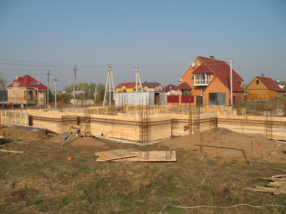

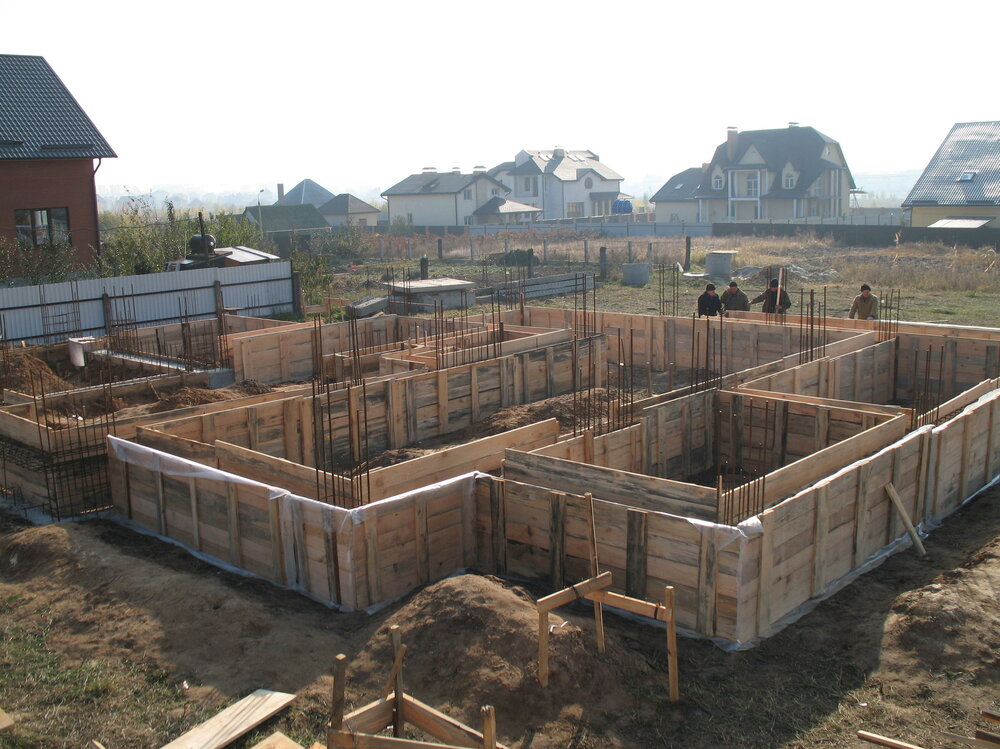

Загальний вигляд:
Майже готові:
<Так як дружина була на роботі, а я знову, по протореній схемі, їздив на край села зустрічати міксери - фото заливки відсутні>

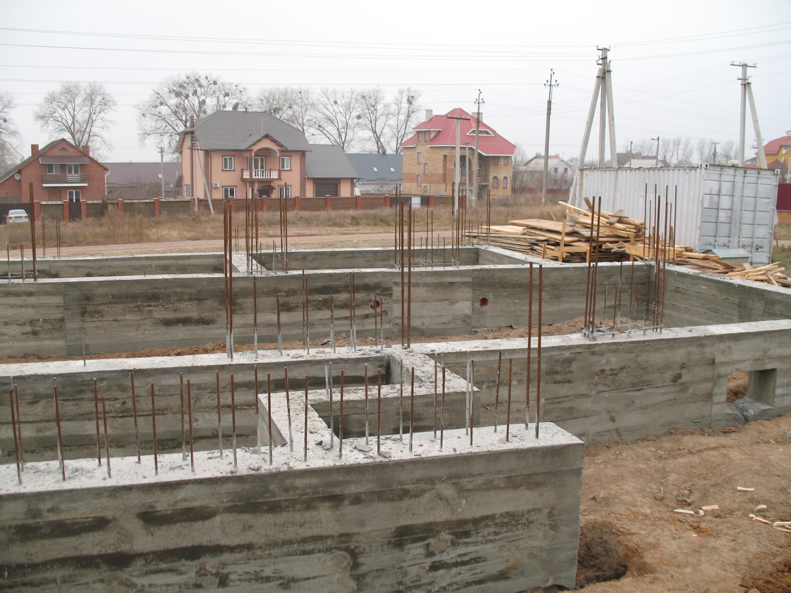

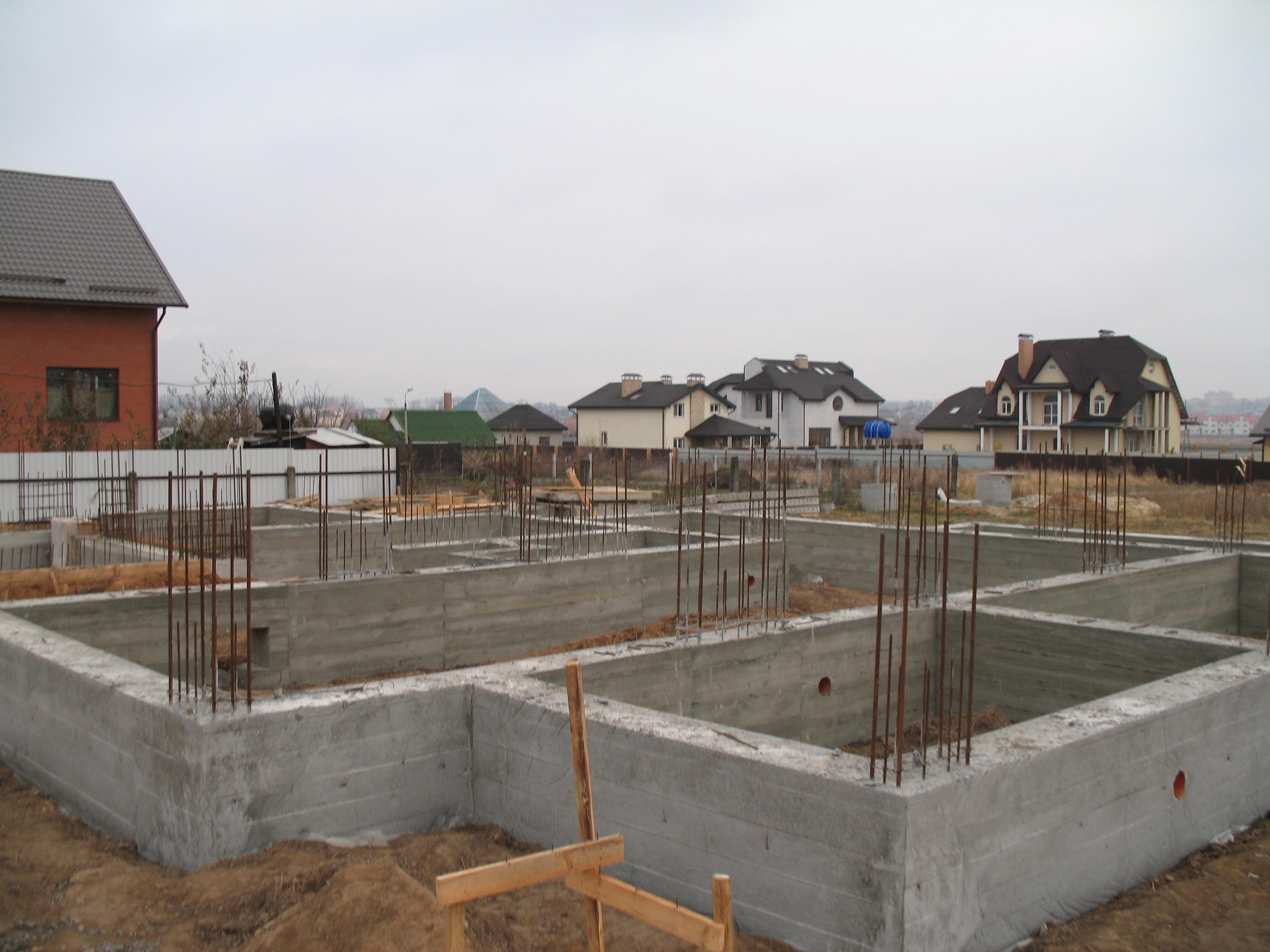

Результат через два дні:
Совет на будущее: Бетон в опалубке держать нужно хотя бы пару недель. (он не находится под прямым попаданием солнца и не так бытро высыхает, что для бетона очень важно). Но если заливали в прошлые пару недель, то ему влажности было достаточно.

Совет на будущее: Бетон в опалубке держать нужно хотя бы пару недель. ...
Погода способствовала снятию опалубки через несколько дней: облачно, сыро, иногда моросит дождик :)
Заливали в начале ноября.

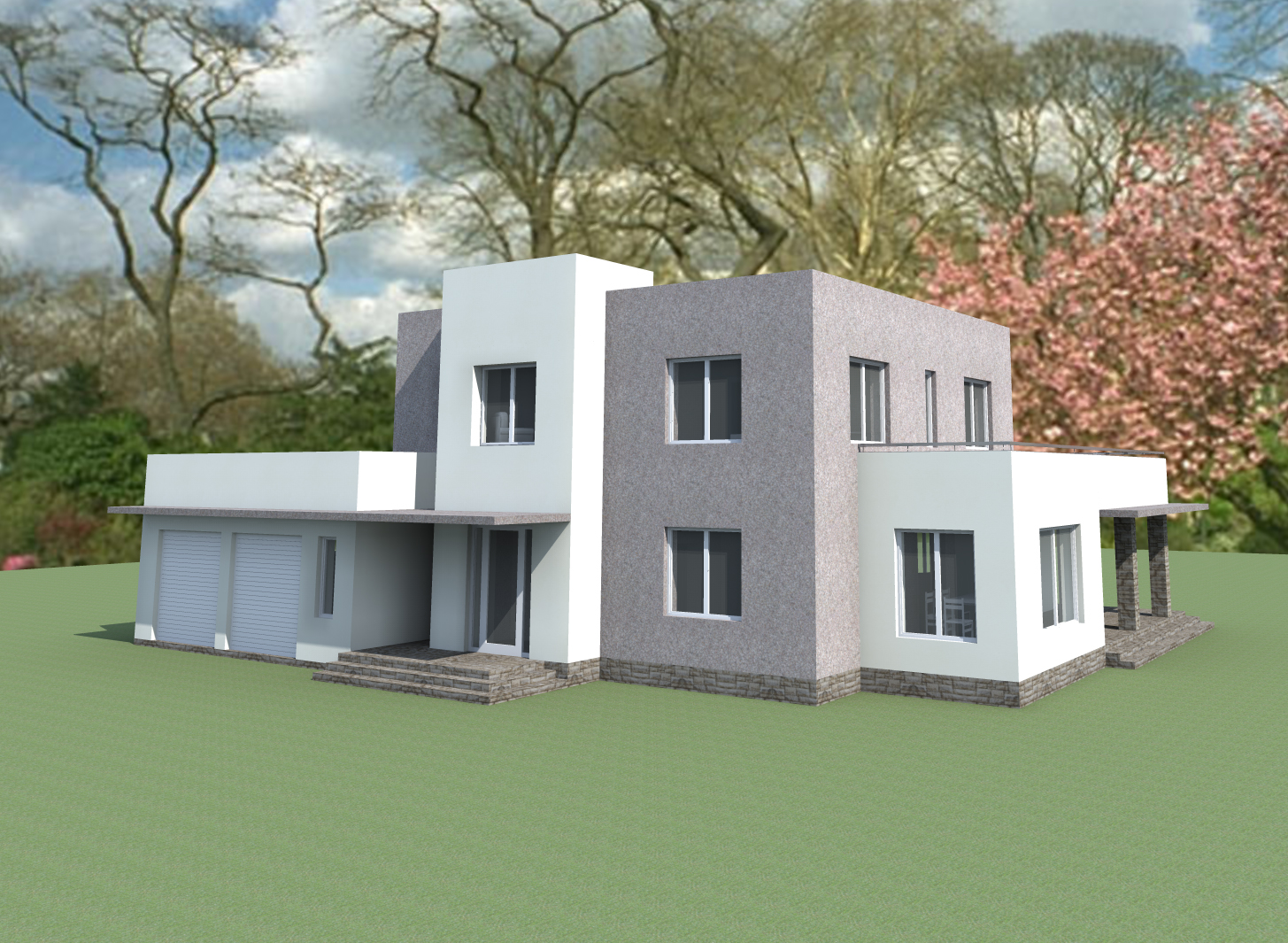

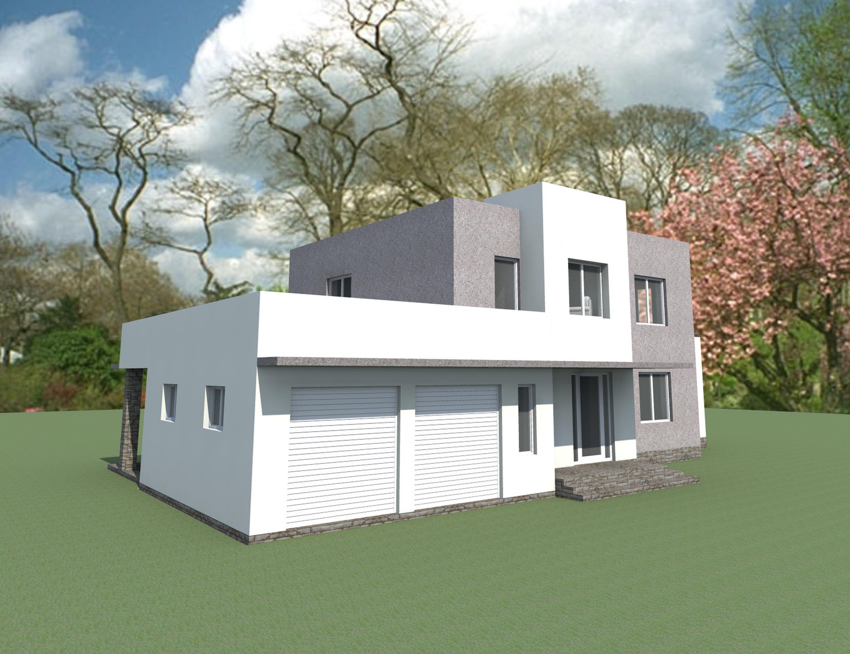

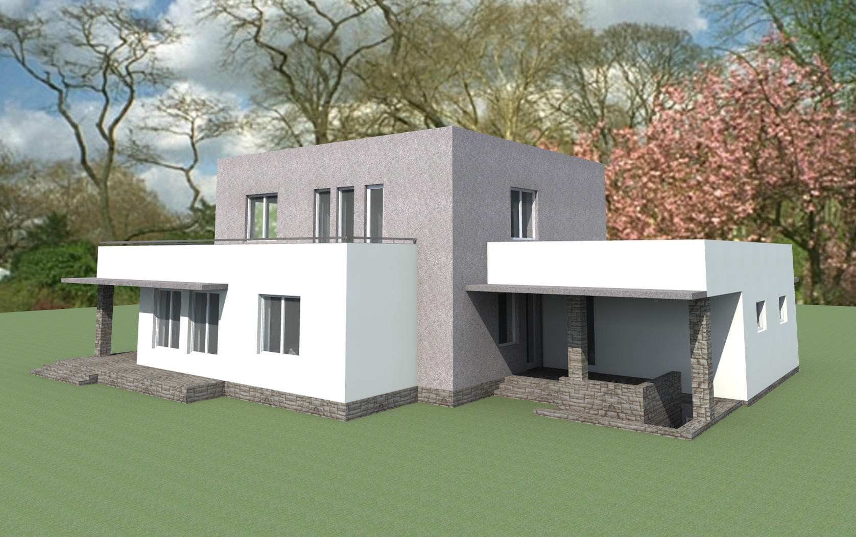

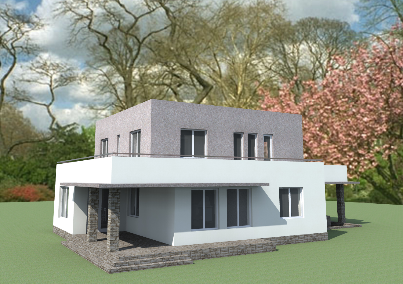

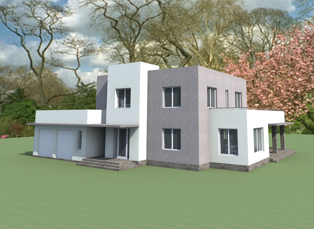

Хочу спитати вельмишановне панство на рахунок використання ракушняка для заповнення стін. Ракушняк буде не несучим, так як дім каркасний з колонами. Колони будуть розміщені всередині стін, ширина стіни - 38 см. Фасади - навісний з блок-хаузу в місцях, де на візуалізації стіни сірого кольору з утепленням мінватою 100 мм, та побілка вапном по штукатурці з мінватою 100 мм, де на візуалізації білі стіни.
Хто що думає з приводу використання ракушняка? Який маєте досвід по роботі з цим матеріалом?
Я тількі відповів у сусідній темі, може, буде корисно:
www.stroimdom.com.ua/forum/showpost.php?p=1607957&postcount=21

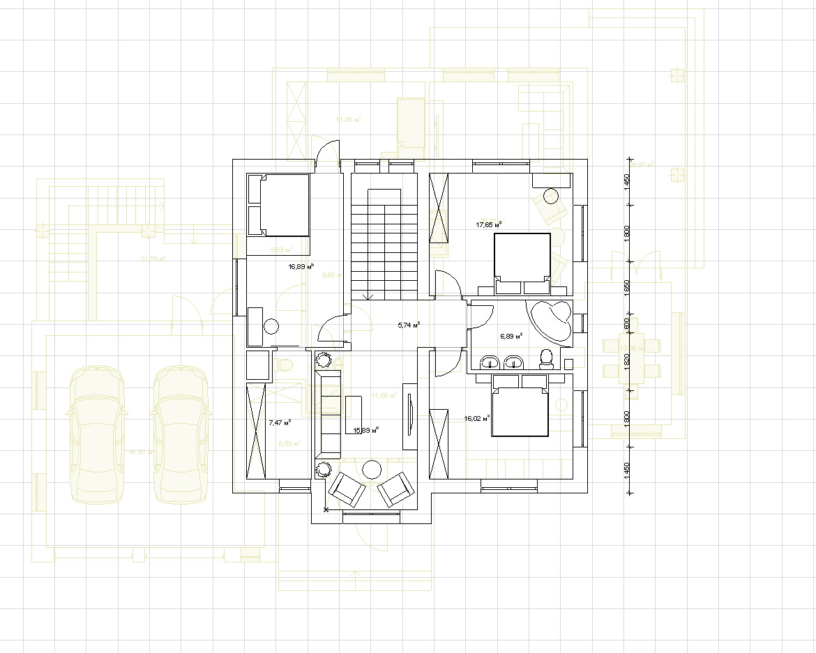

Подписываюсь, проект класс. Удачной стройки. По поводу ракушняка Крым весь на нем. И можно внутреннюю стену для декора не штукатурить, обработать слегка и будет красиво. Интересно какой вариант 2-го этажа Вы выбрали?

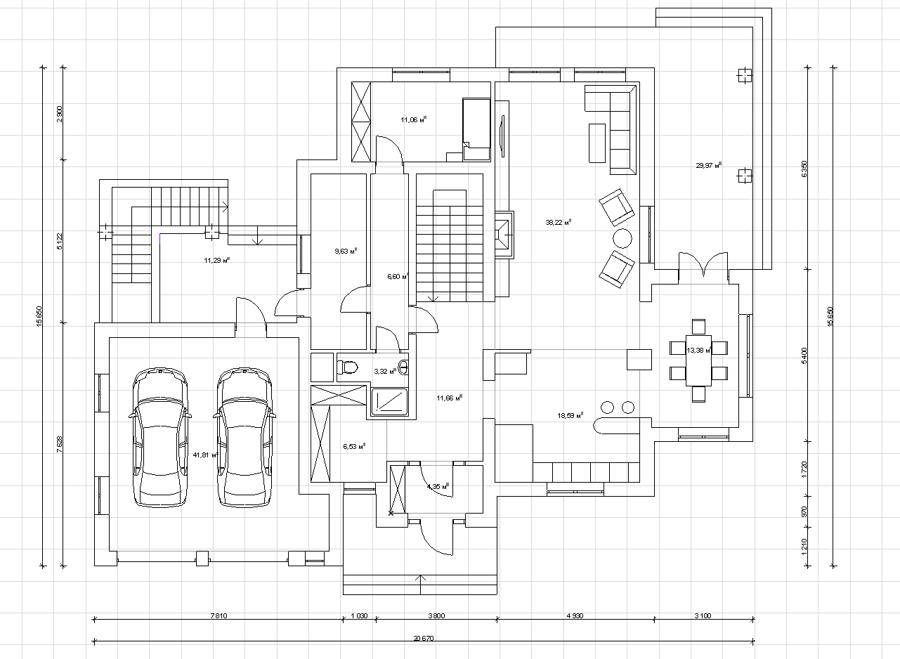

Вибрали варіант №3, тобто свій:
і перший поверх змінили, щоб були не забіжні сходи, а стандартні, з площадкою:
