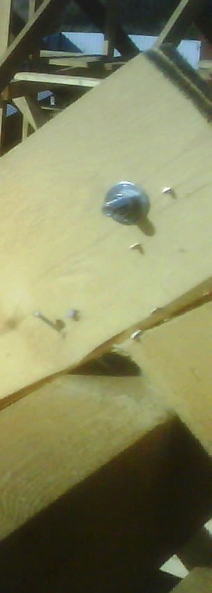

Катерина Ш Опубліковано: 13 січня 2012 Поділитись Опубліковано: 13 січня 2012 Добавляю еще листик из проекта для понимания 19.pdf Посилання на коментар Поділитися на інших сайтах More sharing options...
MWer Опубліковано: 14 січня 2012 Поділитись Опубліковано: 14 січня 2012 Проект нормальный. Мелкие замечания и уточнения есть. Например, уточнить можно, что в качестве гидроизоляционной пленки нужно брать мембрану. Что на горизонтальном участке, под досками ее дублировать - лишнее. Лучше раскатать пару рулонов дополнительной изоляции.Что вместо досок 200х25 лучше брать ширину в пределах 100-150. Выполнить требование "стропила от дымохода не менее 51см" нереально, и проект этому противоречит. Обычно хватает 15 и гильзование дымохода. Доски вместо ОСП - вроде бы там не нашел. Там просто не расшифрована кровля. По видимому вместо "битумна черепица", нужно читать: " ОПС-3 по обрешетке, подкладочный ковер, битумная черепица". (добавил позже: не увидел сразу листа 24, действительно есть доски вместо ОСП) В конструкции затяжки будут работать по полной, поэтому стыки со стропилами внахлест+ шпилька + гвоздей побольше (хотя бы по 10 "соток" в один узел). Соответственно в коньке стропила соединить замком обеспечивающим упор их друг в друга. Например как на рисунке во вложении. Ну и традиционно не прорисованы детали обеспечения подкровельной вентиляции, крепления водостока, подшивки свесов, других мелочей по примыканиям и окончаниям битумного ковра. Как замечено в проекте, монтаж конструкций необходимо начинать с возведения временной поддерживающей конструкции под ригелями (затяжками). Посилання на коментар Поділитися на інших сайтах More sharing options...

MWer Опубліковано: 14 січня 2012 Поділитись Опубліковано: 14 січня 2012 Мембрана, чтобы не делать дополнительную подкровельную вентиляцию, над утеплителем. А по конструкции - начнете делать, понимание само придет, должно прийти. Описывать бессмысленно, многое продиктует ситуация по месту. Посилання на коментар Поділитися на інших сайтах More sharing options...
Катерина Ш Опубліковано: 14 січня 2012 Поділитись Опубліковано: 14 січня 2012 Мембрана, чтобы не делать дополнительную подкровельную вентиляцию, над утеплителем. А по конструкции - начнете делать, понимание само придет, должно прийти. Описывать бессмысленно, многое продиктует ситуация по месту. Мы будем делать подкровельную вентиляцию.... уже решили так)))) Посилання на коментар Поділитися на інших сайтах More sharing options...
