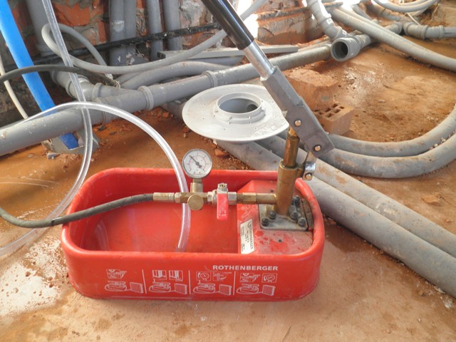

Vova-VHSU Опубліковано: 23 липня 2011 Поділитись Опубліковано: 23 липня 2011 Добрый день! До следующей субботы мне должны сделать разводку труб по дому. Недели через 2-3 я все это дело буду заливать (трубы в основном по полу идут). Нужно проверить качество сборки на практике (под давлением). Почитал пару часов всякое разное про насосные станции, и понял, что выбор сделать тяжело Дешевый продукт брать не хочется, а дорогой - в данный момент не можется. Тем более, что водопровод мне в доме вряд ли понадобиться раньше следующей весны. Вопрос: как, не имея насосной станции, можно проверить под давлением водопровод? Можно ли купить просто гидроаккумулятор и как-то там организовать давление на несколько суток? В общем, подскажите что-нибудь в палне проверки, если таковая вообще возможна без насосной станции. Если вариантов нет - сдайте за бутылку на несколько дней в оренду какую-нибудь галимую китайскую насосную станцию Спасибо. З.Ы. Расстояние до воды, точнее, до дна колодца - примерно 6,4 м, длина труб от точки забора воды - примерно 30-35 метров (в крайней точке), от воды до насосной станции - примерно 20 метров, соответственно, по дому - примерно метров 15. Посилання на коментар Поділитися на інших сайтах More sharing options...

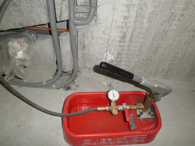

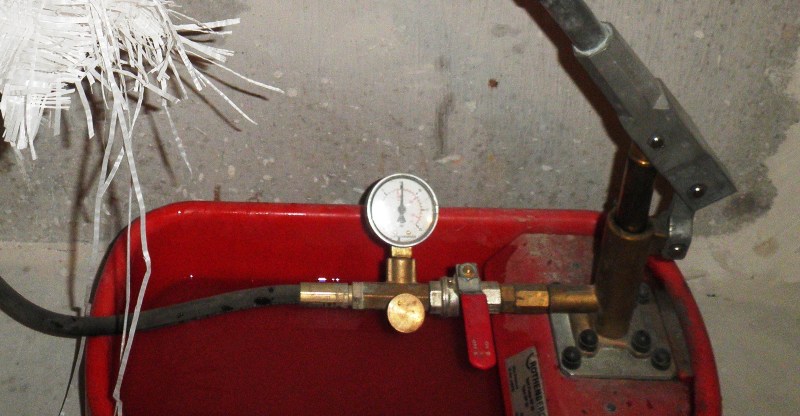

B.S.V. Опубліковано: 24 липня 2011 Поділитись Опубліковано: 24 липня 2011 Добрый день! До следующей субботы мне должны сделать разводку труб по дому. Недели через 2-3 я все это дело буду заливать (трубы в основном по полу идут). Нужно проверить качество сборки на практике (под давлением). . А почему Вас заботит этот вопрос ? Монтажник, сдавая Вам работу, обязан показать, что трубопроводы целы, и накачать в систему, рекомендуемое производителем труб давление. Да взять за это денег, потому, что если качать прессом, это занимает время, но накачать должен он а не Вы. Посилання на коментар Поділитися на інших сайтах More sharing options...
Солнце Опубліковано: 24 липня 2011 Поділитись Опубліковано: 24 липня 2011 А почему Вас заботит этот вопрос ? Монтажник, сдавая Вам работу, обязан показать, что трубопроводы целы, и накачать в систему, рекомендуемое производителем труб давление. Да взять за это денег, потому, что если качать прессом, это занимает время, но накачать должен он а не Вы. извините, что вклиниваюсь а накачать прессом - это как? Посилання на коментар Поділитися на інших сайтах More sharing options...
B.S.V. Опубліковано: 24 липня 2011 Поділитись Опубліковано: 24 липня 2011 извините, что вклиниваюсь а накачать прессом - это как? Вот так....... Посилання на коментар Поділитися на інших сайтах More sharing options...

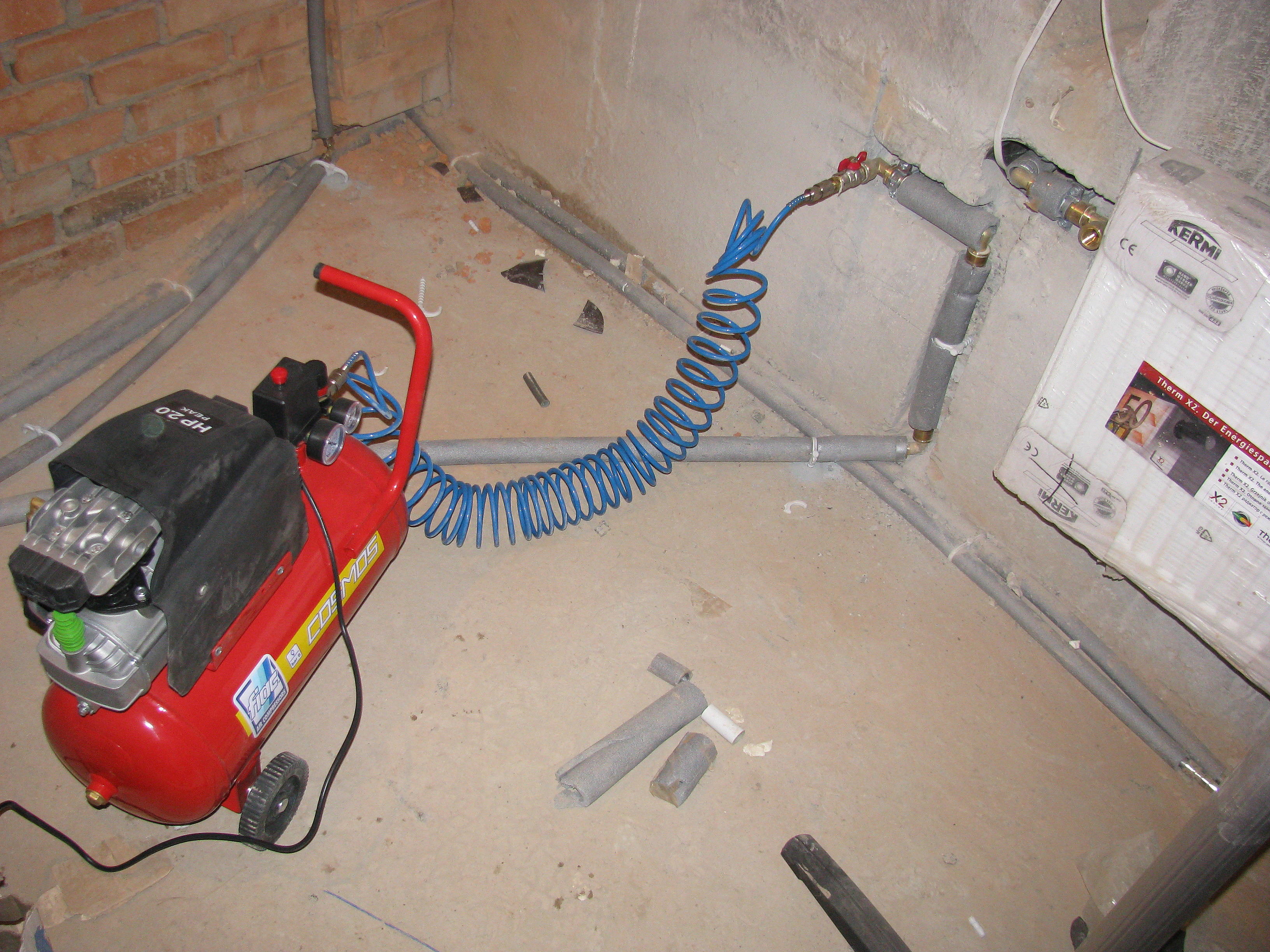

bgt Опубліковано: 24 липня 2011 Поділитись Опубліковано: 24 липня 2011 Вот так....... или вот так )) Посилання на коментар Поділитися на інших сайтах More sharing options...

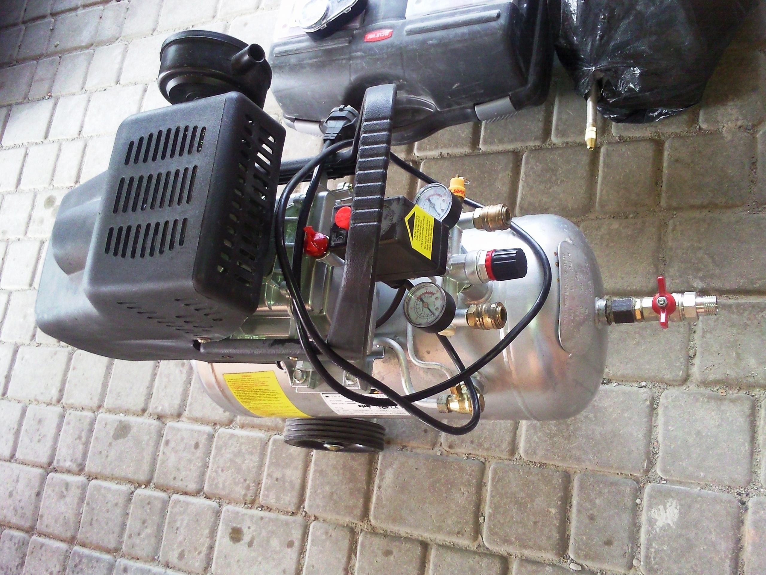

B.S.V. Опубліковано: 25 липня 2011 Поділитись Опубліковано: 25 липня 2011 или вот так )) Для такого я приспособил немного по другому (кран- американка,прямо из бака) Посилання на коментар Поділитися на інших сайтах More sharing options...
