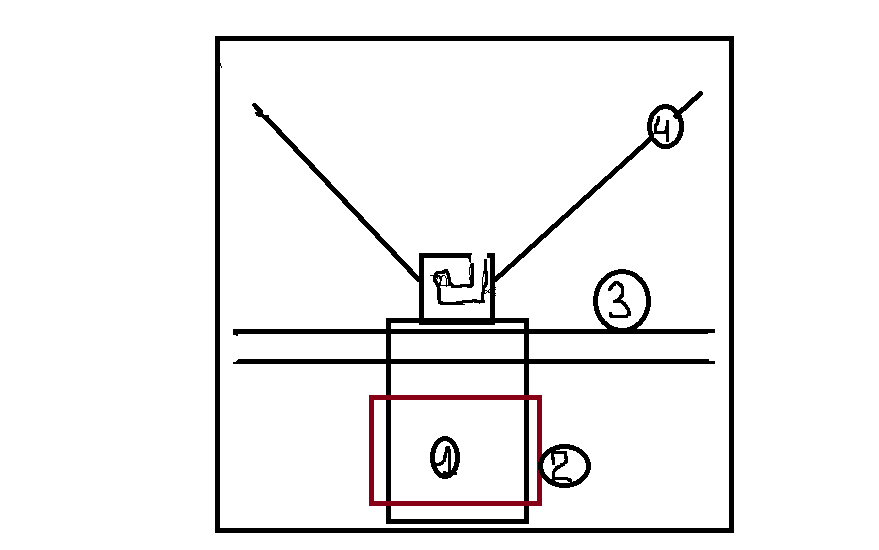

Нужно идти до глины.В противном случае Вы не сможете установить фильтр который будет сдерживать песок и пропускать воду через отверствие вверху..Когда опуститесь до глины очистите ствол от песка.Потом внутрь на трубах разборных опускаете фильтр который плотно будет садится в трубе с помощью уплотняющей прокладки или резиновой или веревочной. И прижав к глине подымаете обсадную трубу на 50-100см.После етого отсоединяете трубы которыми опускали фильтр и вытаскиваете их.Присоединение труб произвести лучше не резьбовое а по принцыпу храповика.1 сам фильтр2 сетка3 расширительные кольца для уплотнения фильтра в трубе.Уплотнятся или резиной или промаслений веревкой.4 направляющая воронка для подсоединения и вытаскивания фильтра при ремонте.
