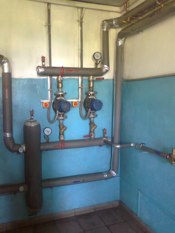

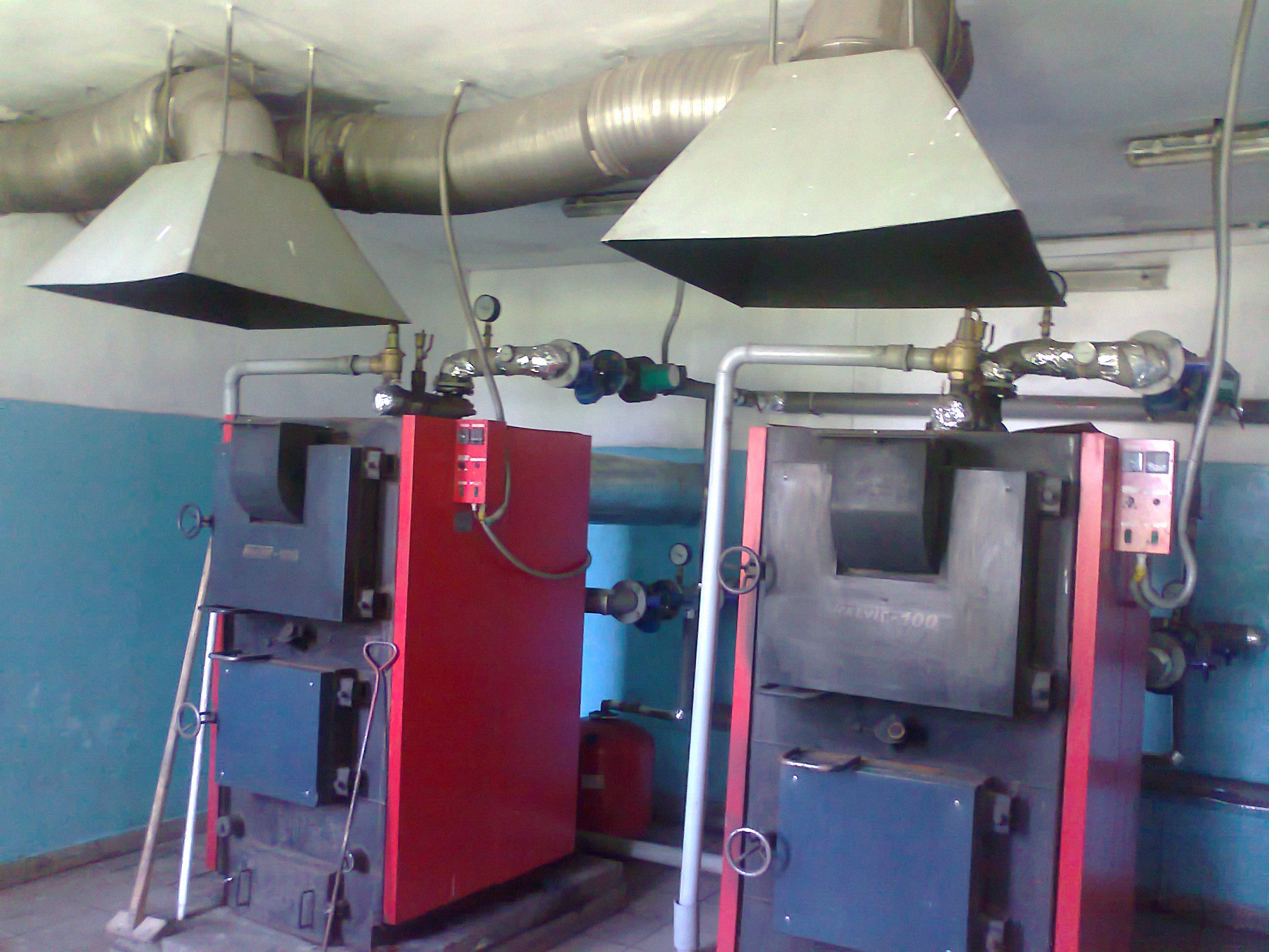

Я отказался делать объект благодаря которому и родилась эта тема.Но появились фотки котельной школы.2 ТТ по 100 кВт.Посмотрите.Интересно ваше мнение.
Обычная котельная. Есть ошибки и неточности, но все работоспособно.
Подскажите как спасать котел такой мощности от перегрева если нет буфера?Только подача и обратка.
Быстренько дверь на замок и ноги в руки=@:razz:
Могли бы Вы указать какие именно ошибки???Интересно просто.Я думал основной минус там отсутствие какой-нибудь защиты от перегрева.
котельня даже очень обычная, но какие ошибки и неточности можно толком разглядеть на двух несчастных фотках?:eek:
Как бы Вам так ответить по мягче? Вы никогда не пробовали объяснить в старшей групет детского сада, как правильно построить эпюр?
Класс исполнения и форма установки оборудования дают полную картину. Хоть одну котельную самостоятельно соберите, тогда поймете.
