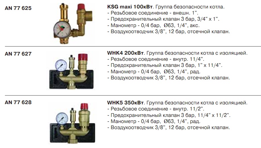

sahar2010 Опубліковано: 16 січня 2012 Автор Поділитись Опубліковано: 16 січня 2012 А я продолжу задавать вопросы:D Група безопасности на котлы такой мощности какая ставится?Я так понимаю стандартная которая лежит в каждом магазине не подходит? Посилання на коментар Поділитися на інших сайтах More sharing options...
sahar2010 Опубліковано: 25 січня 2012 Автор Поділитись Опубліковано: 25 січня 2012 :?????????? Посилання на коментар Поділитися на інших сайтах More sharing options...
vogo Опубліковано: 25 січня 2012 Поділитись Опубліковано: 25 січня 2012 :?????????? Вот такие группы безопасности. 1 Посилання на коментар Поділитися на інших сайтах More sharing options...
