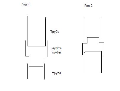

-если протекание в трубах - посмотреть правильность установки соединительных элементов. У них на всех отводах и муфтах трубы есть стрелочки, указывающие направление потока воды - должны указывать вниз. Если стрелочка указывает вверх то элемент нужно перевернуть, так как нарушается принцип переливающихся сосудов.

А такие судя по всему каждый второй. Для того, чтобы соединения не протекали, соединительные элементы у всех систем делаются по принципу папа -мама. Т.е. труба вставляется в более широкую часть, например муфты трубы. А муфта трубы в свою очередь сама вставляется в нижнюю трубу. В результате это выглядит так (Рис 1). Если же муфту трубы поставить наоборот, то вода будет просачиваться на стыках (Рис 2). Тогда ее и начинают мазать герметиком и т.д.
Кстати принцип переливающихся сосудов - программа школьного курса физики 9 класса. Поскольку на каждом втором объекте соединительные элементы установлены неправильно, то это говорит что принцип ...... сосудов все таки знать в этом деле надо.

Просто мне кажеться, если бы стакан трубы перевернули наоборот, то течь видна была бы сразу.
