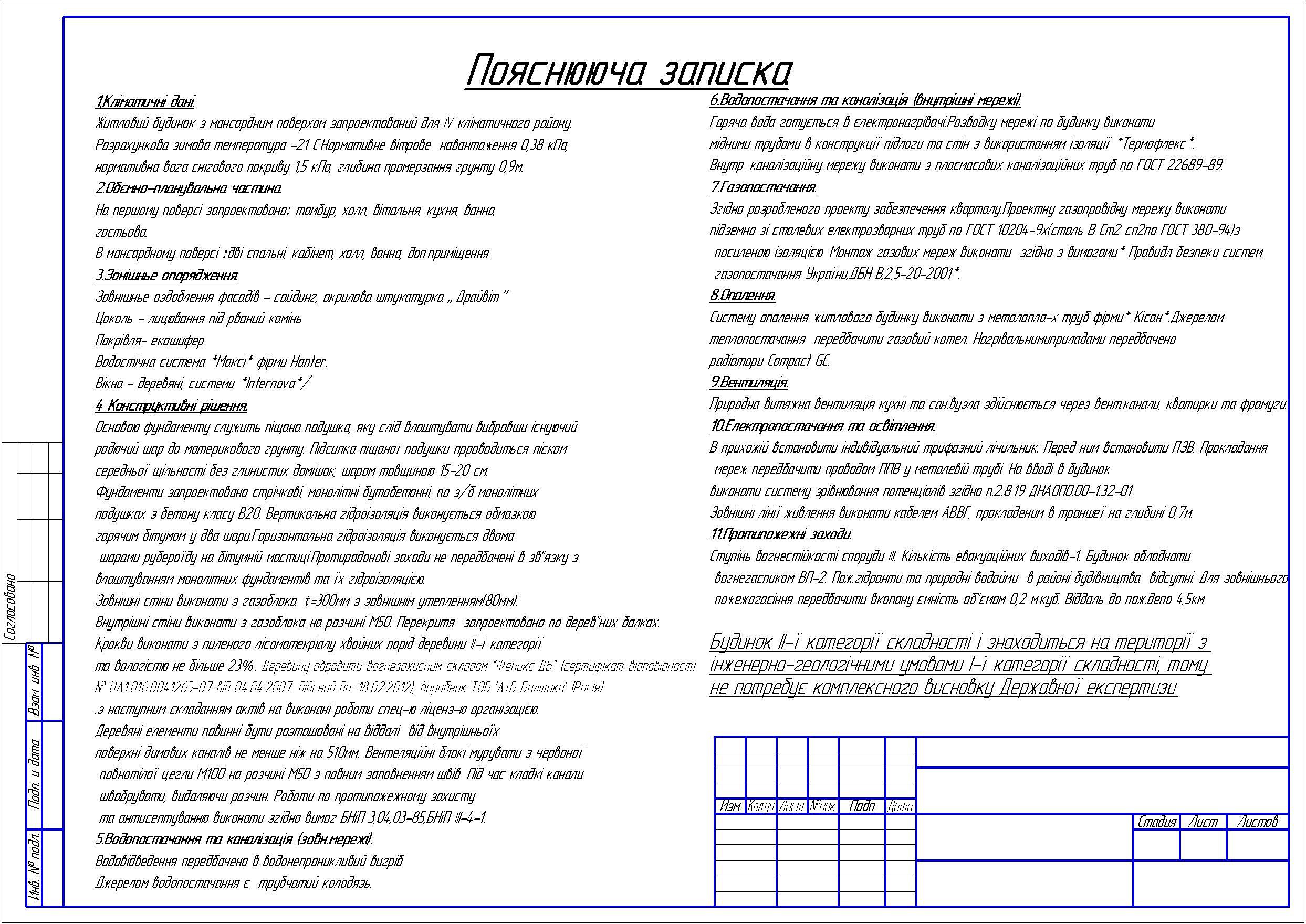

seyvalter Опубліковано: 3 серпня 2011 Поділитись Опубліковано: 3 серпня 2011 не знаю як у вас вийде, але спобуйте. Ось такі пояснілки на інд. будинок роблять у нас: 3 Посилання на коментар Поділитися на інших сайтах More sharing options...
<Nt> Опубліковано: 3 серпня 2011 Автор Поділитись Опубліковано: 3 серпня 2011 не знаю як у вас вийде, але спобуйте. Ось такі пояснілки на інд. будинок роблять у нас: Спасибо огромное! Будем пробовать. Если не примут - тогда будем ждать архитектора и сдавать проект на утверждение через месяц. Посилання на коментар Поділитися на інших сайтах More sharing options...
