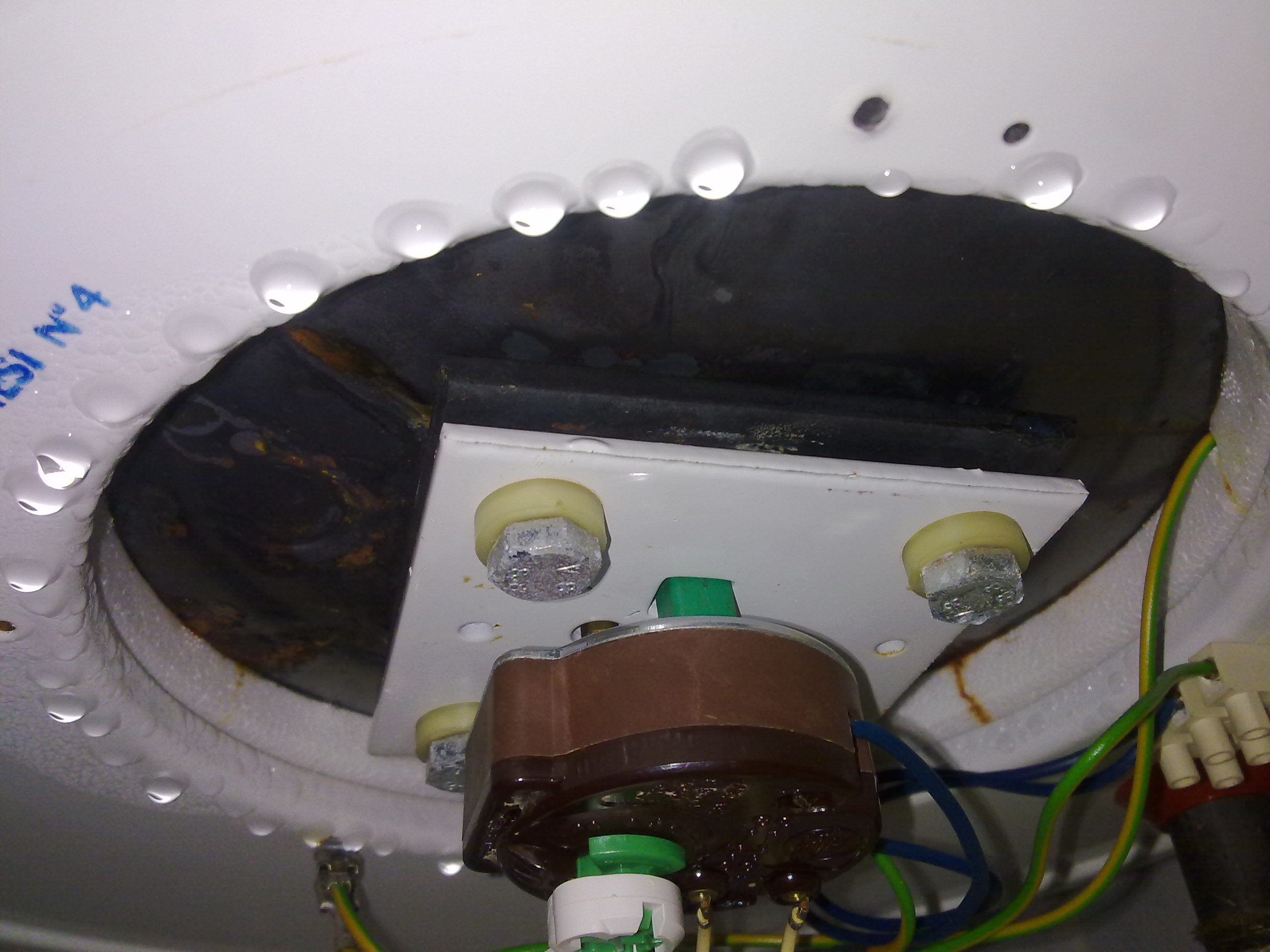

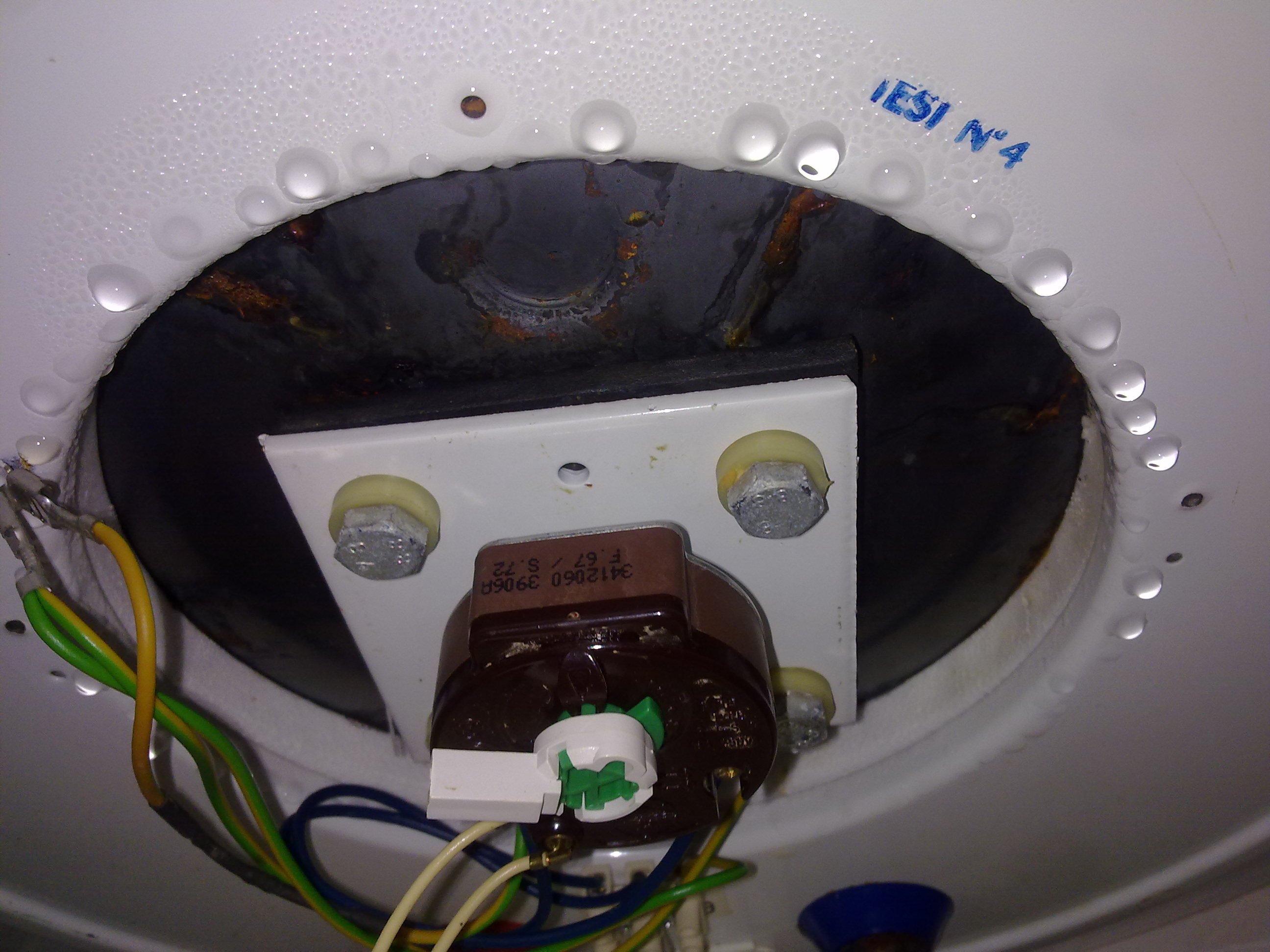

Сегодня попросили пенсионеры помочь с водонагревателем, я сам ранее с ними не сталкивался, так , что не корысти ради прошу знающих помочь советом.
Проблема в следующем-капли воды под крышкой (см. фото). Как понять это конденсат или потек бак ? У нас вторые сутки просто дикая влажность + установлен в ванной, потому я и подумал, что возможно это конденсат т.к. именно это место заметно прохладнее по сравнению с остальными частями корпуса. Еще смутило очень равномерное расположение капель по периметру. Буду благодарен за любые советы.
Кстати, если это поможет, то эксплуатируют его следующим образом - включают в 2 часа ночи и выключают по достижении заданной температуры. И так каждый день.
Сильно похоже на конденсат, но там уже видна желтая струйка по пенопласту. так что жить ему недолго по любому. Конденсат только ускорит - добъет снаружи.
Как вообще на бойлере корнденсат мог образоваться, он по определению теплей, чем воздух в ванной?
У меня, к примеру, зимой температура входящей воды 8 градусов. Так что запросто может.
Да, я видел след коррозии на пенопласте. А место, где капли реально холоднее остального корпуса, может это уже оттого, что мокрое. Пусть понаблюдают пару дней, потом схожу посмотрю.
Так они что, сидят возле него всю ночь, а днем спят?:lol:
Посмотрите когда появляются капли- после приема банно-прачечных процедур, или даже в не "рабочие" дни. Капли по периметру означают, что бойлер висит строго по уровню:D
