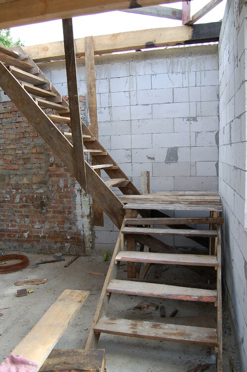

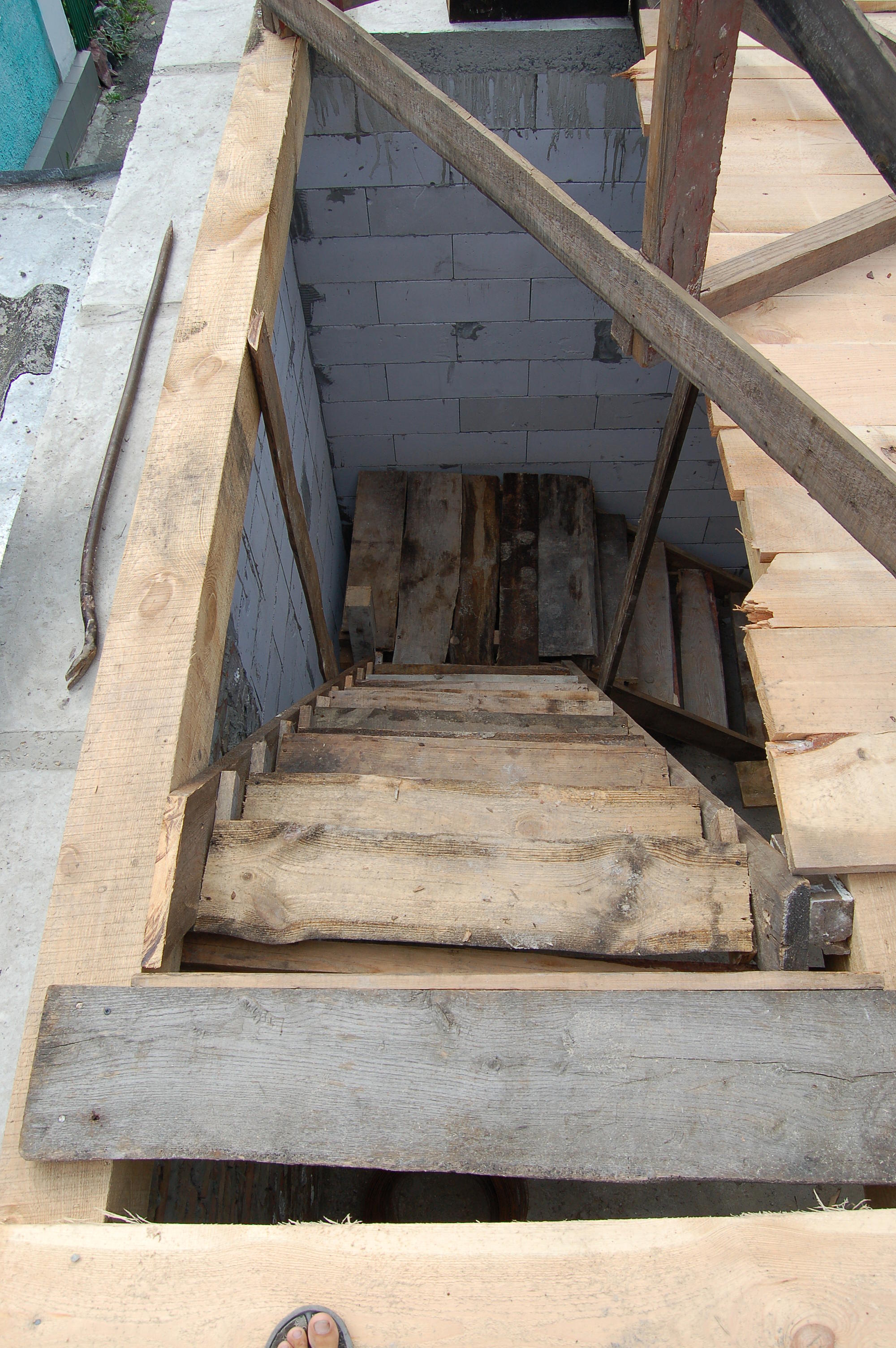

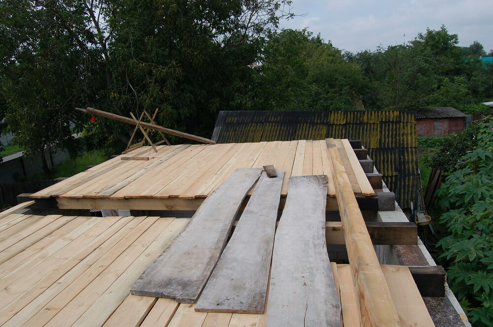

вчера-сегодня сделал лестницу на второй этаж. крутовата вышла. но обязанности свои исполняет )) положили с ребятами доску 30-ку на верх и сразу стала атмосфера ДОМА )) . в планах было закинуть балки перекрытия на второй этаж, однако веревки подкачали.. ((
хотел все это дело запечатлеть, гно не дошли руки ) ну может завтра..

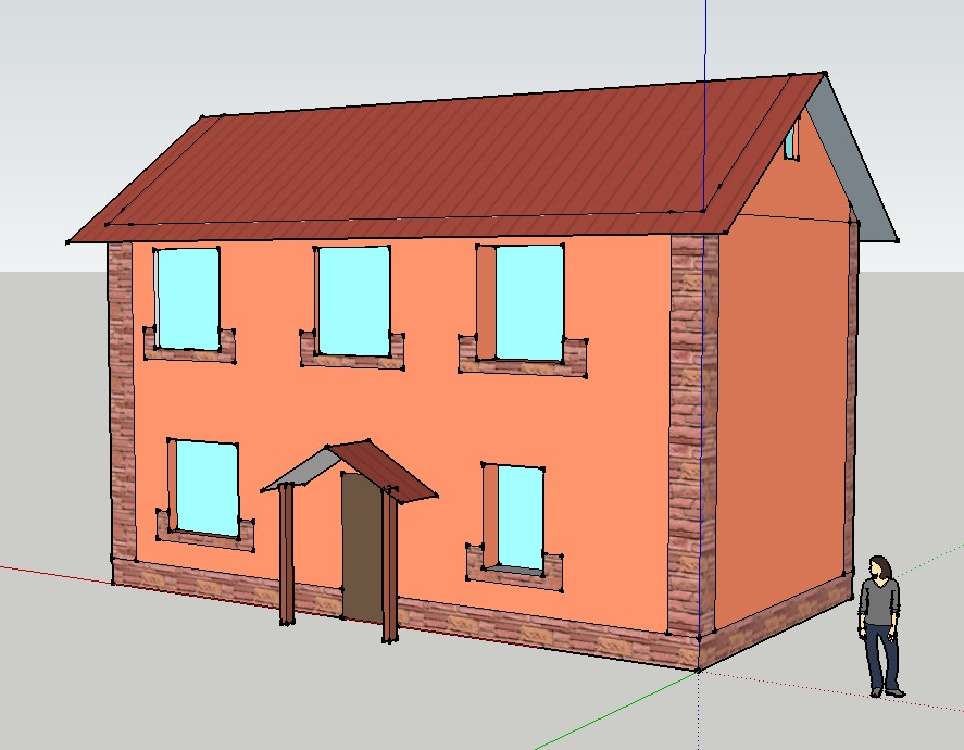

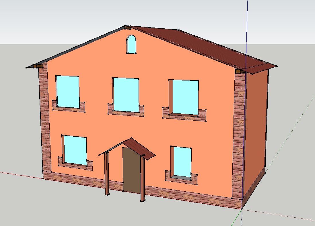

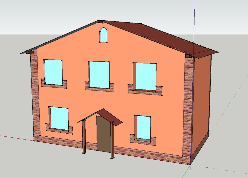

поставьте пожалуйста плюсики первому варианту или второму

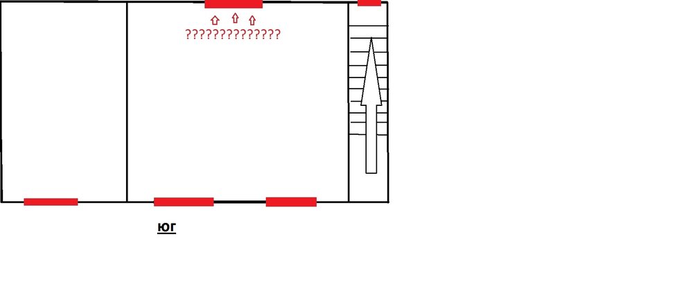

а север-юг где?
а север-юг где?
фасад смотрит на юг. на эту сторону и все окна второго этажа ( что меня маленько смущает)
тогда первый вариант. крыша скатами восток-запад
имхо
почему так?
по внутреннему определению эстетики (я и написал "имхо")
кроме того - второй вариант как глаза под козырьком кепки.
немного некомильфо.
мне больше нравится стена с окнами и с открытым фасадом, а не прикрытым козырьком.
кстати, может и крыша нагреваться не так будет
мне тоже нравится первый вариант,но десятиметровый фронтон немного смущает.
хочу еще мнений!
почему так?
В первом случае скат не направлен в сторону крыльца, следовательно дождик не будет капать на крыльцо(голову), снег с сосульками не упадут зимой (не придеться каждый раз расчищать то, что съехало с крыши). Козырек нет особой срочности над крылечком делать (экономия на каком-то этапе), а при 2-м варианте без него никак. Ну и визуально дом больше кажеться на 1-м рисунке. Как-то так.
Свесы делайте побольше, что бы летом они закрывали окна от солнца. В этом смысле вариант 2 предпочтительней.
не, тогда окна вообще закроются крышей...
Если свес будет до верхнего среза окна, то не закроют. Зато летом будет тень, а зимой солнце.
жалюзи меня спасут? :)

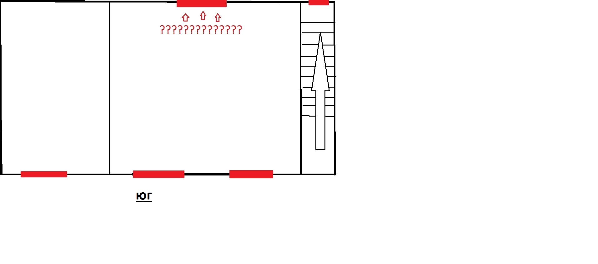

меня немного смущает то ,что в комнате второго этажа с одной стороны будут окна,а с другой стена.. Как-то односторонне.а делать по одному окну с двух сторон, как-то неясно зачем..

закончилась моя эпопея с поднятием балок на второй этаж. Все обошлось без потерь и сейчас отзывается в теле легкой крепатурой.

расположение окон на втором этаже мне не дает покоя.. а что если добавить одно окно с северной стороны?
