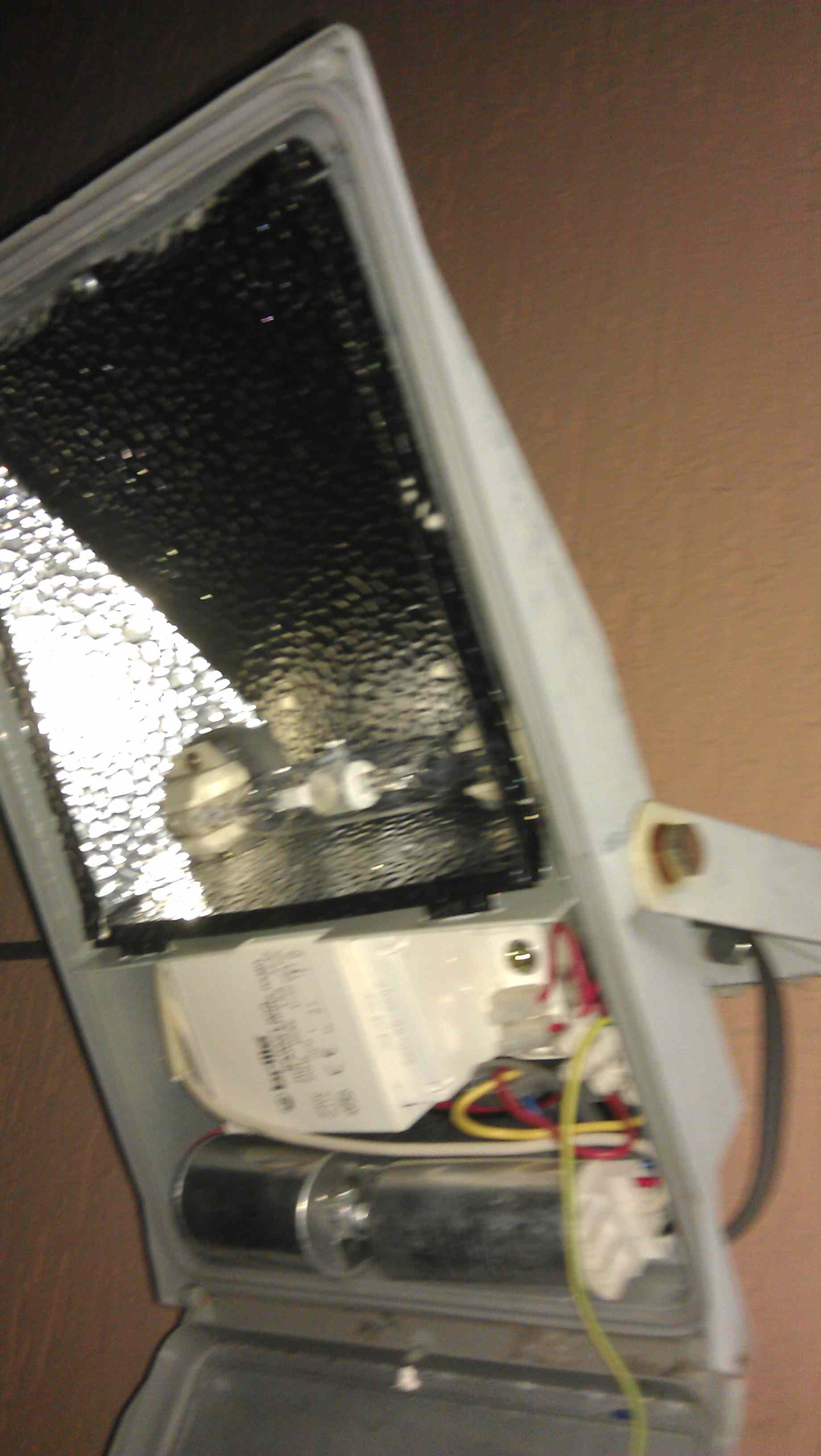

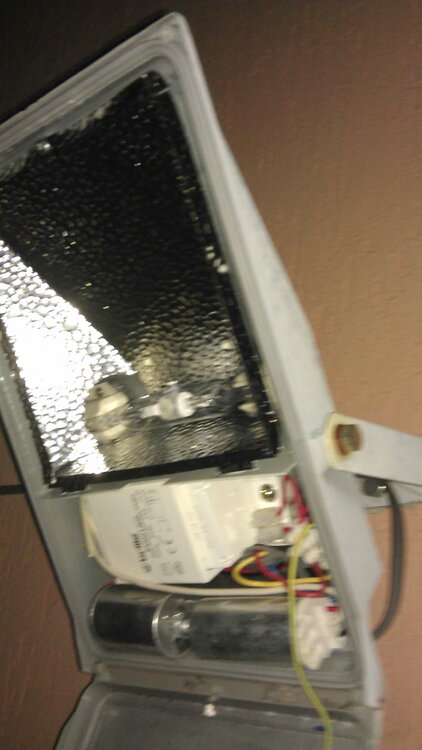

Подскажите знающие, плиз, почему эта штуковина* перестала включаться, а перед этим погасла работая?.. Иногда включалась, но не разгоралась...
Купил лампу, хотел поменять, но включил и... включилась! Разгорелась.
А теперь больше признаков жизни не подает... Поменял лампу - до лампочки... Хэлп! Где тут домовой завелся?..
* - на металлогалогенной лампе MHN-TD с цоколем RX7s.

Кондеры - это эти 2 бочки, что на втором фото? И что, может то включаться, то нет?
кондёры -это 2 "бочки"
цена 30-55 грн шт (было год назад) на радиорынке
О! У меня штук 10 таких не рабочих накопилось. Т.е. нужно снять/записать данные этих кондеров и ехать на радиорынок?
Это и есть т.н. "пускач" этих ламп?

Да перепишите и можно покупать.
В основном выходят из строя конденсаторы, дроселя реже.

Сто процентов -это не конденсатор,а ИЗУ.На радиорынке уже давно не продают такие вещи(ни конденсаторы ни ИЗУ).Мы можем Вам заменить ИЗУ и конденсатор на европейского производителя либо на Китай.Напишите мощность Вашей лампы и я вам озвучу цену.Заменить можем сами если Вы привезёте нам прожектор ,либо можем просто продать необходимую комплектующую.Владислав 093 8042420,096 1628321 г.Киев ул.Новоконстантиновская 15

ИЗУ работают независимо от ПРА и создают при этом импульсы зажигания. В зависимости от требований изготовителя ламп, в каждый полупериод генерируются импульсы заданной длительности и амплитуды. Номинальное напряжение 220-240В и 380-415В. Частота 50-60Гц. Корпус алюминиевый.
У вас ИЗУ справа, с лева конденсатор.

Ну колитесь теперь, что там белое квадратное над ИЗУ и конденсатором, а то я из первого ответа понял, что обе бочки кондеры...

И если причин уже 2, то можно ли с помощью мультиметра определить с чем же все-таки неоладка?

Прожектор может работать и без конденсатора

Сверху белое это ПРА
Начинаем ремонт с мене затратной детали
1-конденсатор -5$
2-ИЗУ -15$
3-ПРА -30$
4-Весь светильник в сборе :)
Обычным мультиметром конденсатор не проверите.

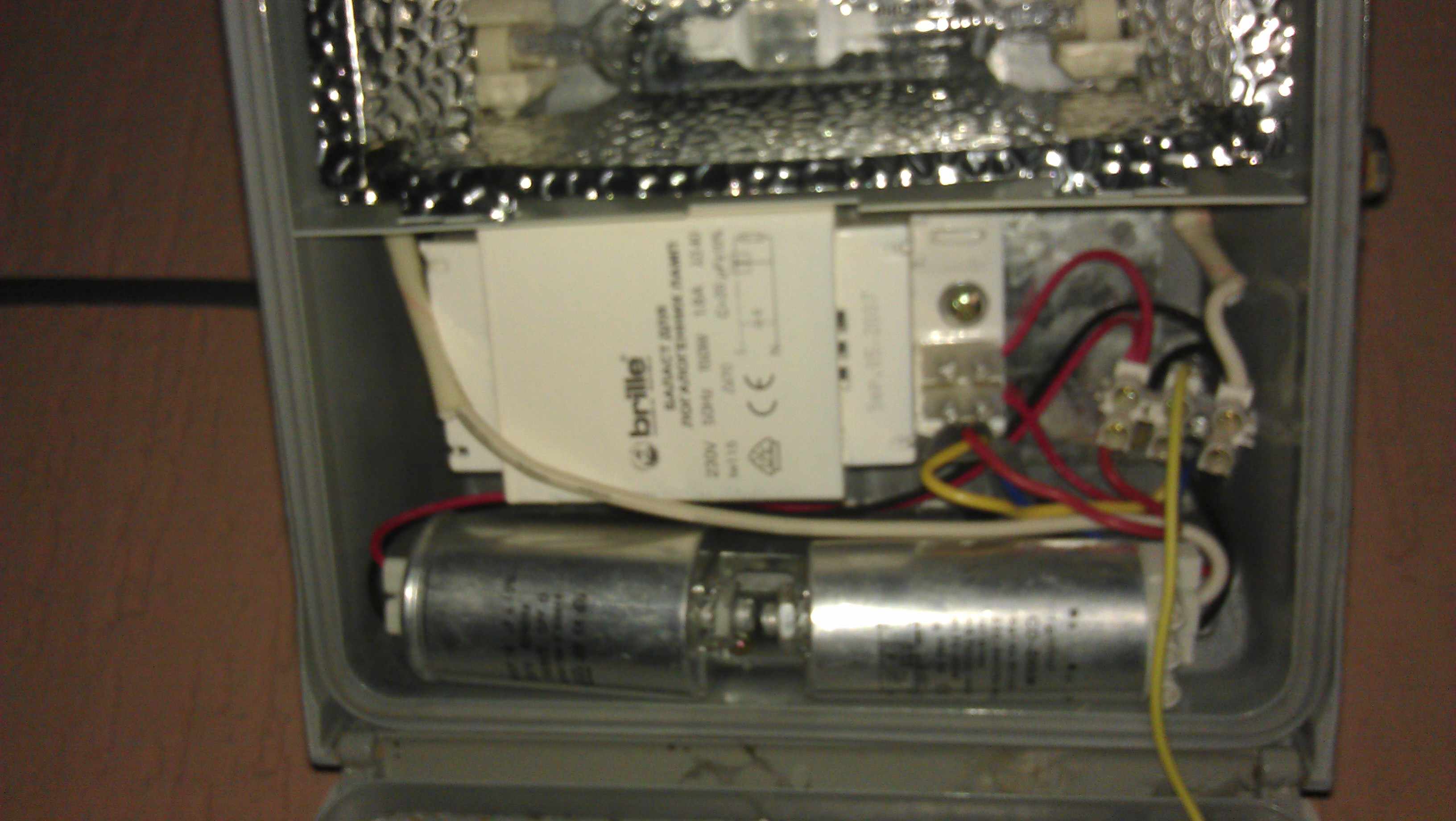

там работы на 10минут по замене пускателя (максимум,без монтажа-демонтажа прожектора) (или по новомодному ИЗУ),горят они где-т через каждые 2 года

Сегодня после обеда собирался лезть в прожектор и что-то там снимать. Но проходя утром мимо включателя клацнул его и... ничего не произошло. Включатель остался включенным, а я оказался под прожетором. И, через минуту, раздался знакомы треск и прожектор включился :o
Я обшел вокруг дома, вернулся к нему - разгорелся, светит во всей своей красе. :)
Выключил. Через час зашел сюда и сходил сейчас его снова включил. Загорелась лампочка на пару секунд и, не разгораясь, потухла...
Ребятушки! Может это укажет конкретно на причину? Что все-таки менять, а? Может вообще где-то контакт плохой? Посоветуйте алгоритм действий, плиз!

На конденсатор вообще не обращайте внимание-он не нужен в прожекторе.
Попробуйте все контакты затянуть,удилите внимание держателя-в который вставляеться лампа-может на нём ослабла пружина-по этому плохой контакт.Если есть возможность-напишите производителя лампы?.Моё мнение-скорее всего это ИЗУ вышло из строя
Производитель Брилле (см. фото), но я купил такую же Филлипс (MHN-TD B 150W/842 RX7s).
проверте напряжение в сети,были приценденты

тогда что вам мешает поменять пускатель(изу),надеюсь не религия,а то уж на 2-ю страницу пошли письмена,а дело не делается
Да просто страх...
Вот смотрите: поехал купил лампу за недешево, поменял и не заработало. Что дальше? Дальше морочу голову тут, себе тоже, прожектору, лампу еще завтра вернуть надо, т. к. 14-е сутки истекут. То есть уже вторые 100 км пилять. Да и сижу над аутлуком сейчас не знаю куда втыкнуть этот пункт плана :shock:
Поэтому хочу не методом тыка вернуть прожектору боевое состояние, а одним махом. Вот и наблюдаю за ним, с вами советуюсь...
Не обессудьте!
PS: сегодня думал лезт контакты смотреть, но сперва решил закончить то, что месяц делал - уж больно хотелось вкусить победу. Клацнул включатель... Через час включился - как раз к сумеркам. И работал 3 часа. То я туда уже и не лазил.
Вообще желательно в Китайские светильники покупать такую-же лампу как сгорела.Может быть проблема с розжигом другой лампы(другой фирмы)-из-за пусковых токов балласта.Не очень то и дорого стоит такая лампа 110 грн General Electric(Венгрия)
