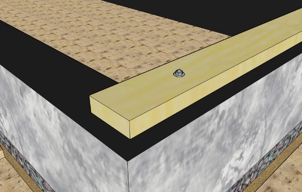

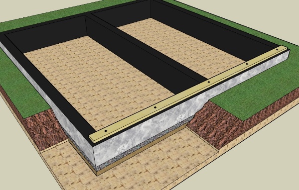

чем сделать гидроизоляцию лучше Пропеллер знает. Дальше каркас, доски, желательно пропитать средством против гниения, особенно тщательно нижнюю доску

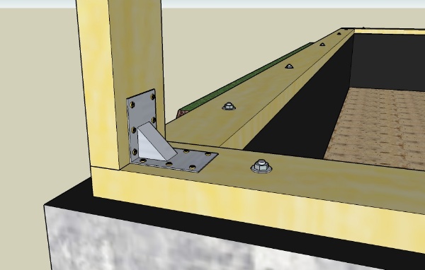

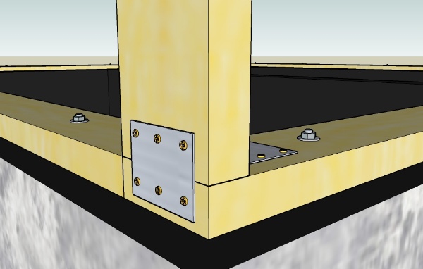

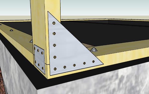

И еще. Вот по углам будет стоять брус 150 на 150, а как потом расчитать, через какое растояние еще опоры ставить? Это тоже должен быть такой же брус (150 на 150) или можно доску, такую, как на нижнюю опору пойдет? Этаж ведь только один будет. Кстати, а на нижнюю опору доска будет шириной 150, а какая у нее должна быть толщина? Какое дерево нужно брать (сосна, ель, пальма...)? А из досок какого размера делают крышу? Зараннее спасибо :)
по углам тоже не обязательно брус, можно доску уголком. такую же как внизу.как на последнем рисунке. и перекрытия тоже ими
Тоесть во всем проэкте можно использовать доску 50 на 150... Сейчас попробую хоть как-то приблизительный проэкт нарисовать, чтоб расчитать сколько на все это денег надо.
