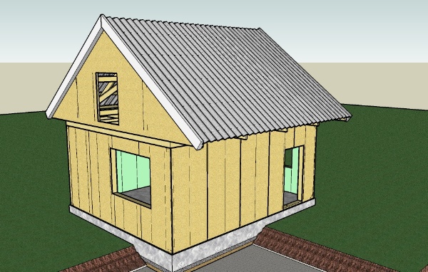

вот такая коробка, без фундамента, вышла по материалам19200грн. полностью утепленный деревянный каркас, под стяжкой 60мм пенопласт. стены и крыша 150мм пеноизол, обшит осб, внутри гипс влагостойкий. крыша шифер. домик 6 на 5
