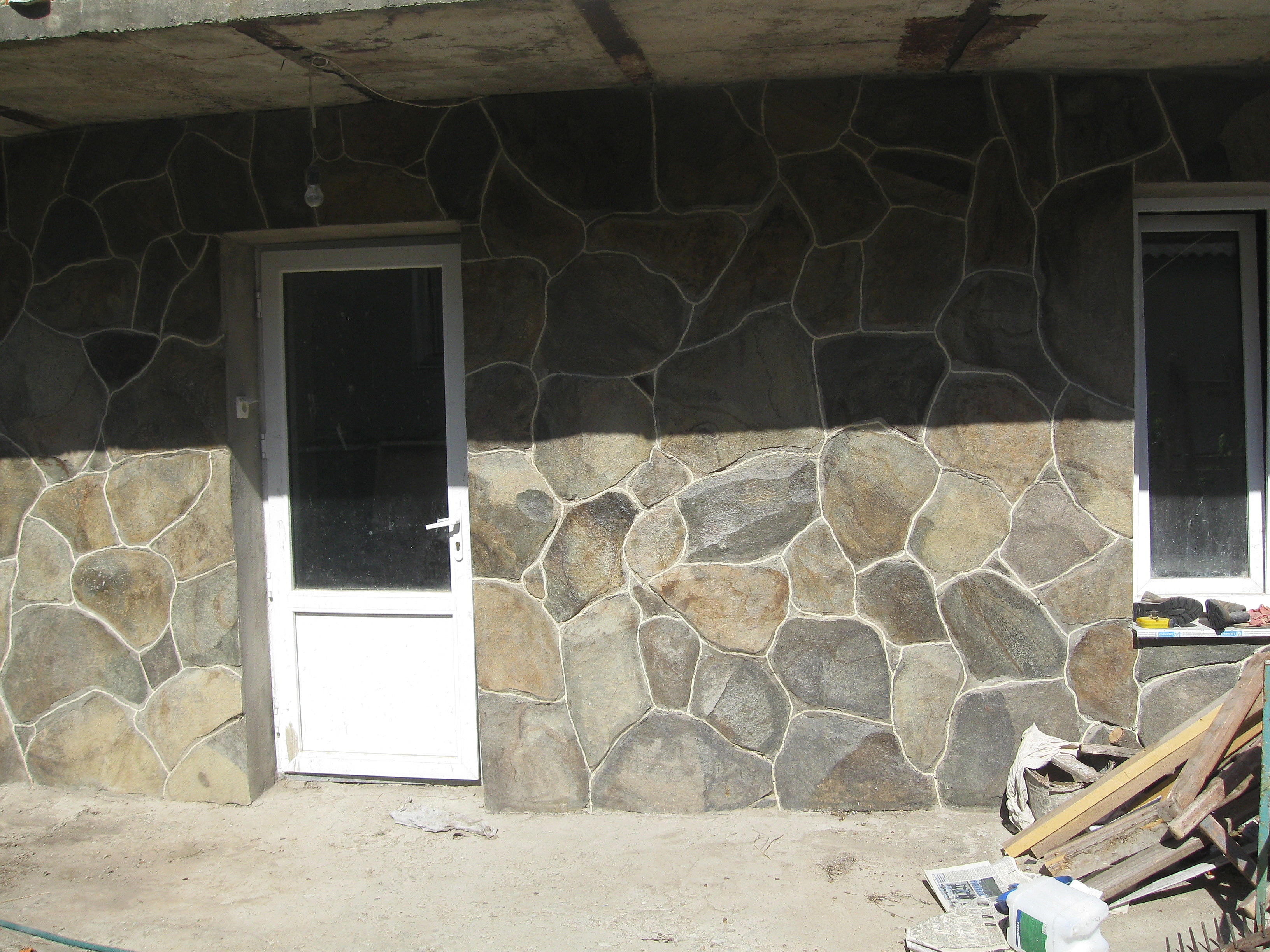

Лучше звоните,можно и сейчас я просто мастер внутрянщик,а камень себе сам ставил,потому что не могу смотреть на порнографию,когда просто складывают их как мозаику,завтра выложу фото и Вы увидете разницу между моей работой и тем,что выложил Липтон.Сегодня не смог- друг из Канады приехал,целый день проговорили-разрыв мозга!Пора паковать чемодан.
Уважаемый ! Вы сначала выложите, а потом называйте порнографией чужую работу. Но так как у вас "мозг порвался" из-за впечатлений о Канаде, я вам прощаю ваше словоблудие! Пакуйте чемодан .

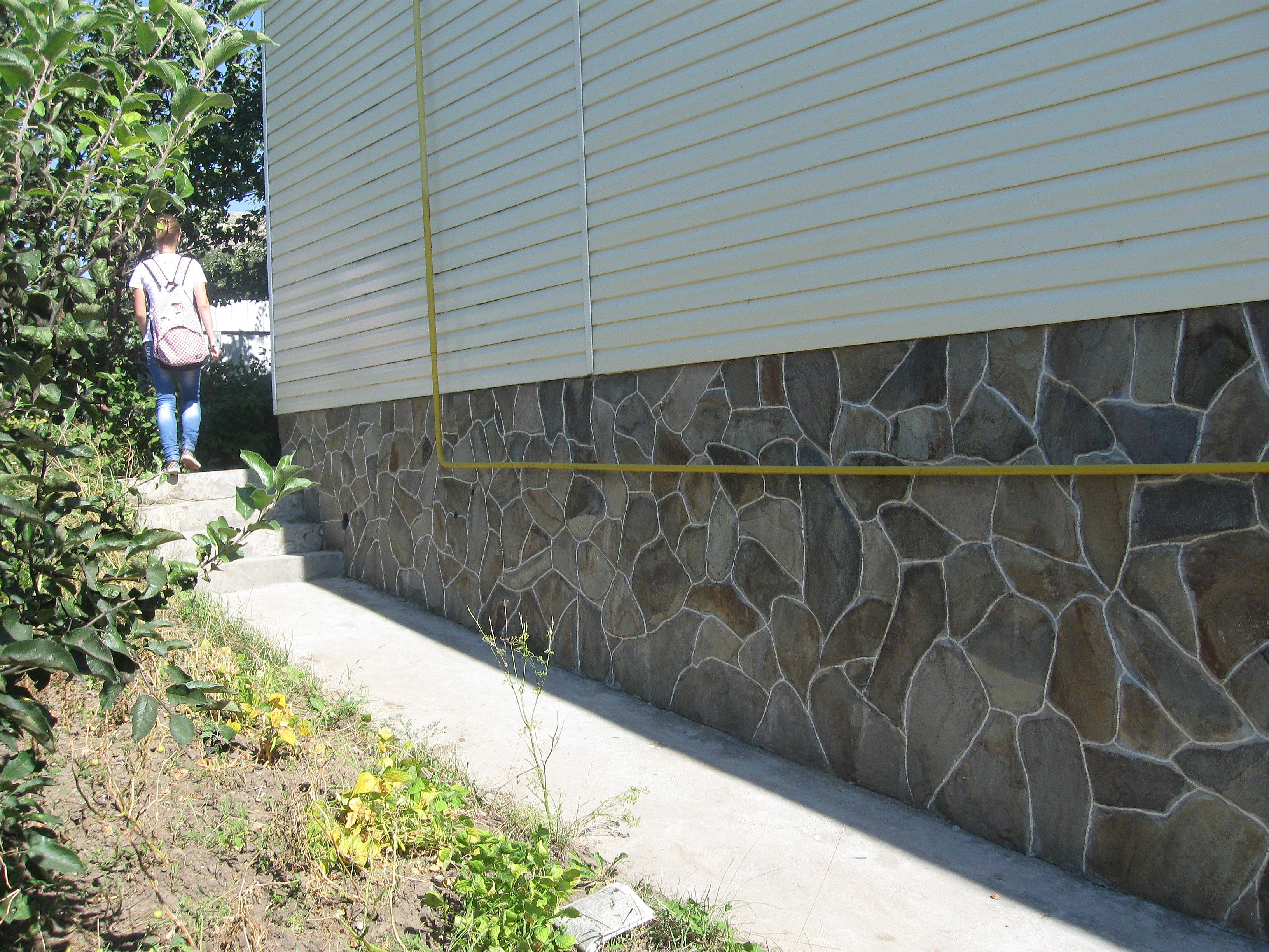

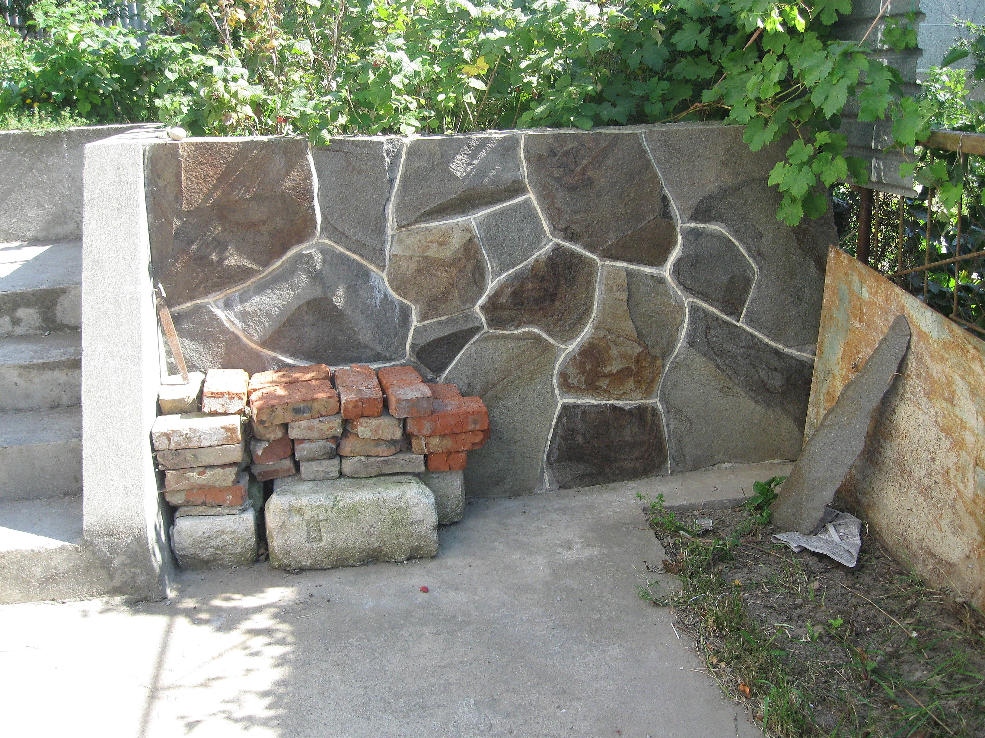

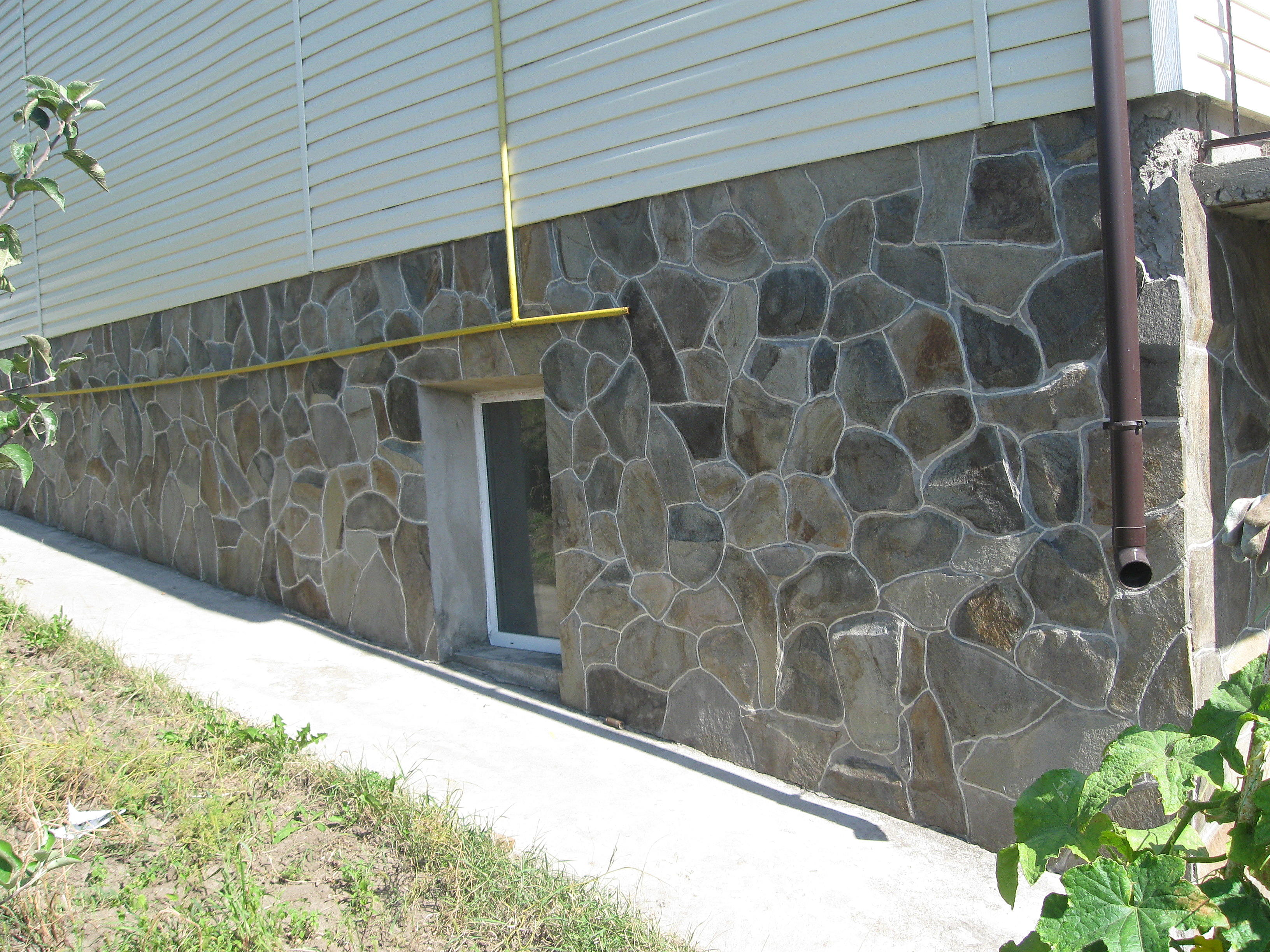

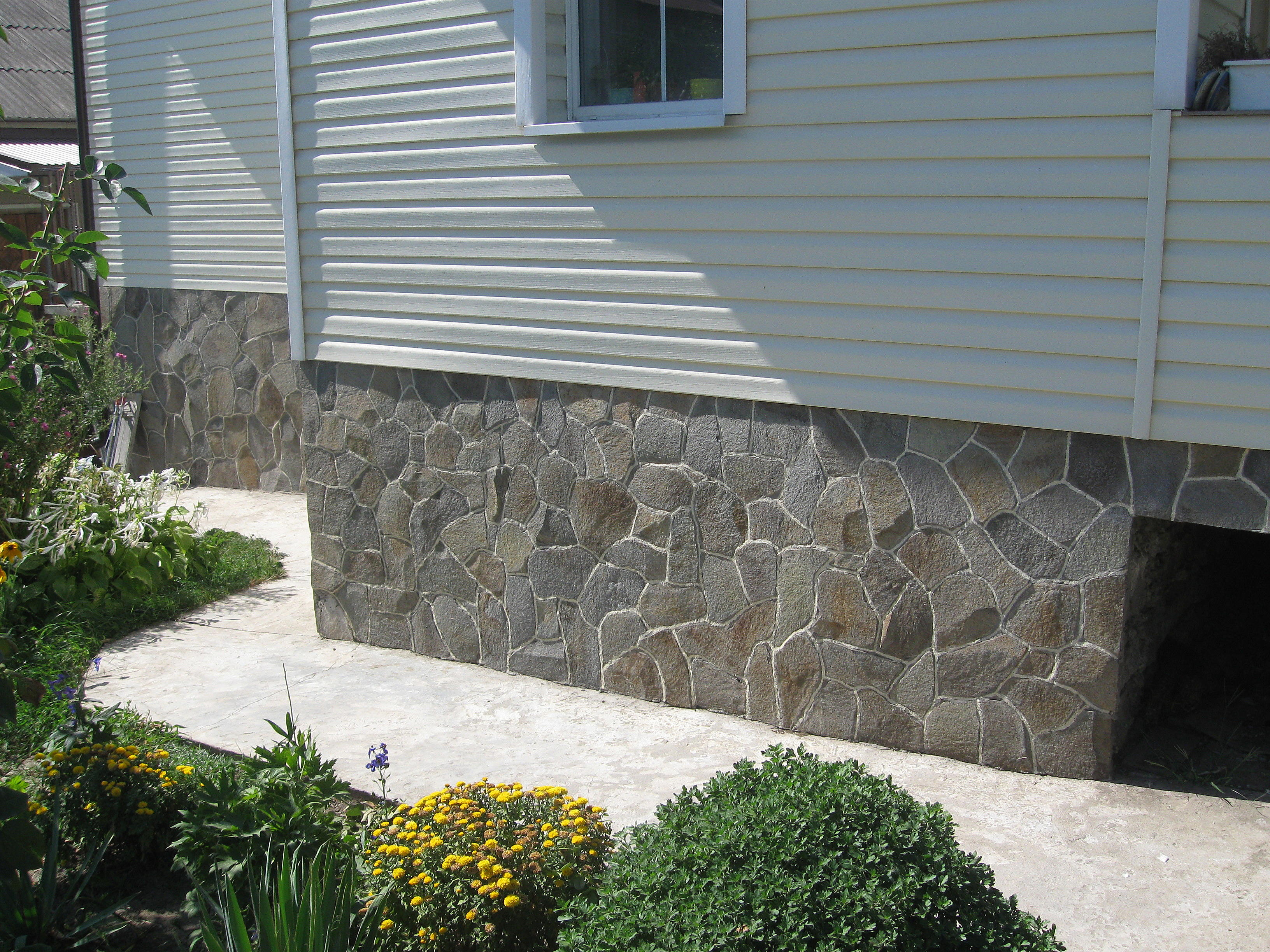

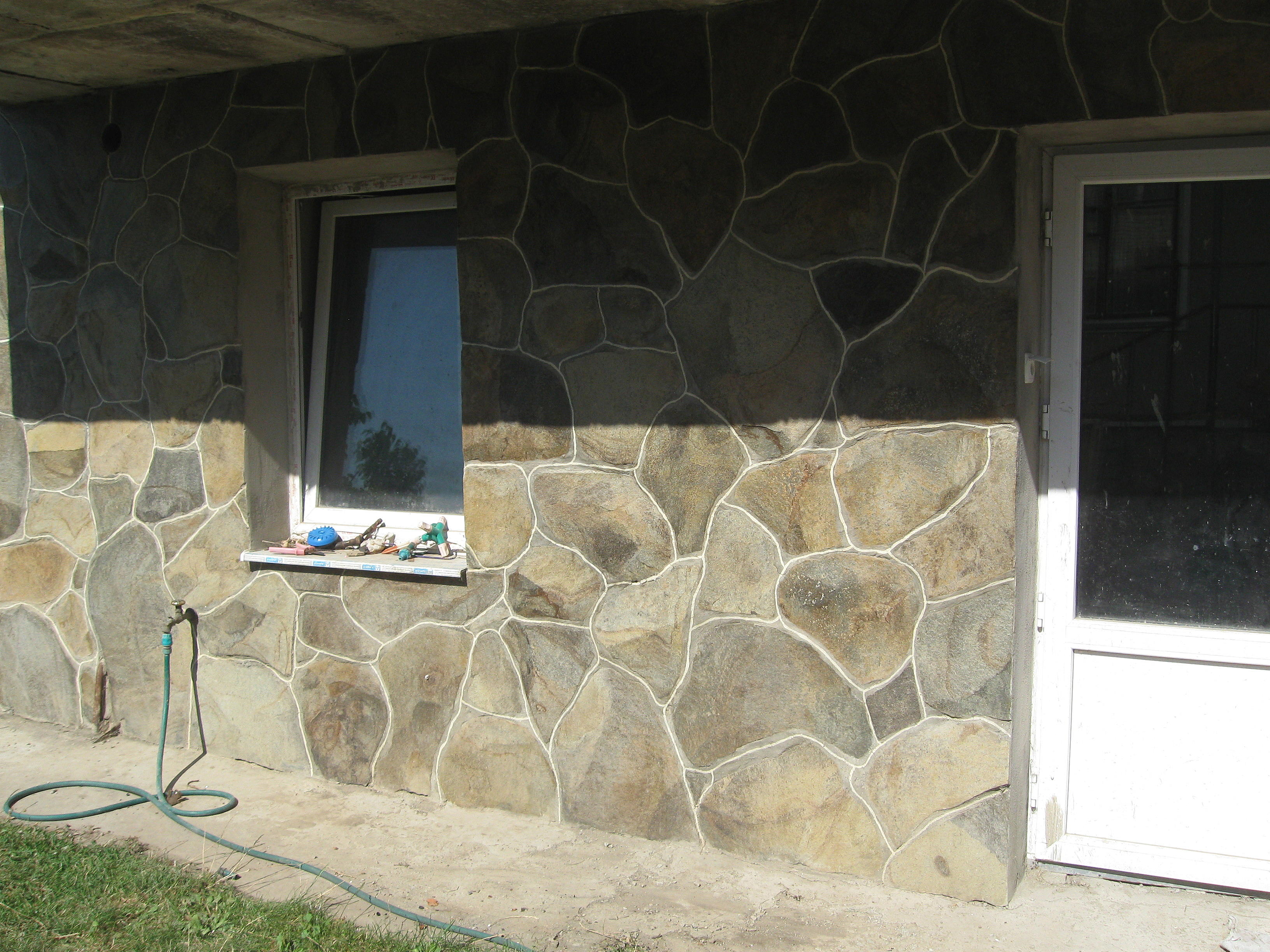

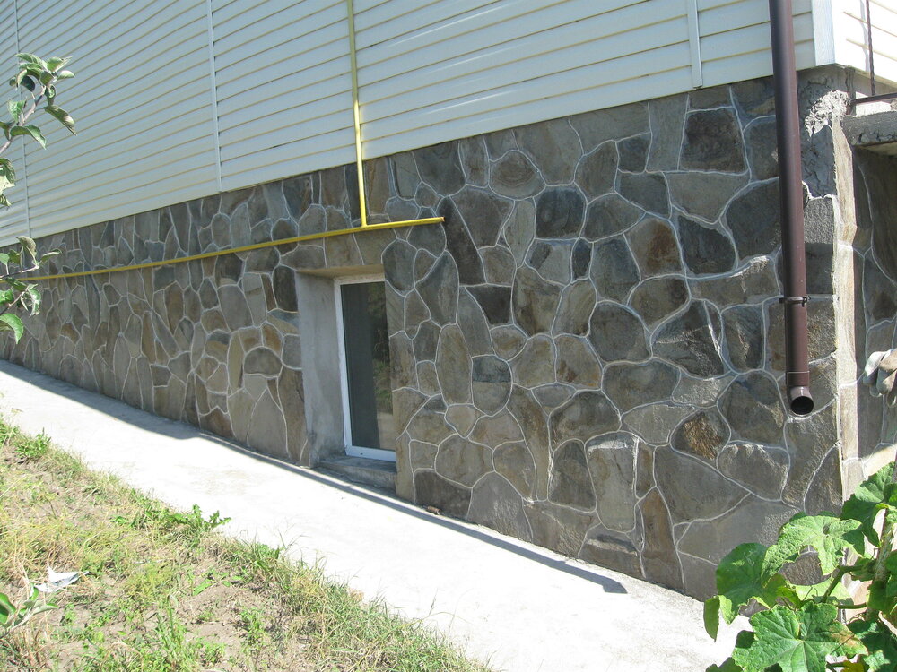

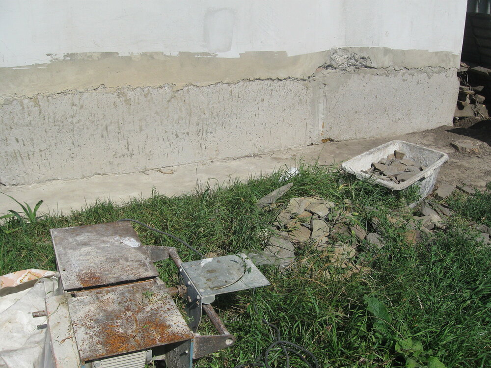

Вы неправильно меня поняли-порнография- работы мастеров,которые хотели делать мой объём,ссори если чем Вас обидел.А теперь обещаные фото,пусть форумчане сами делают вывод,у кого камень положен качественнее.

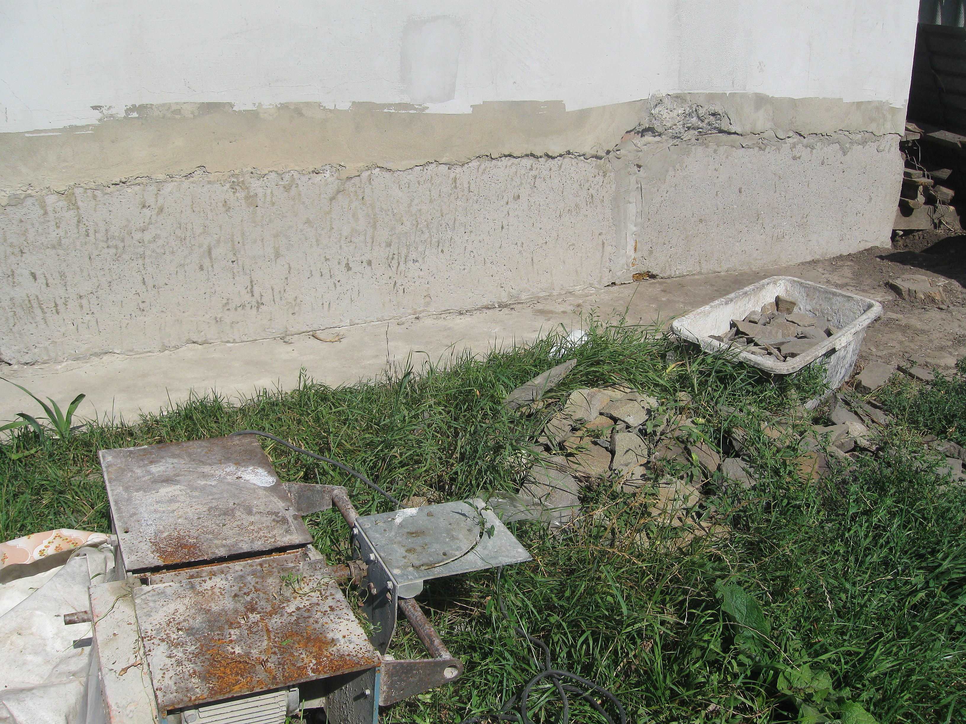

На третьем фото-открытый торец вертикальной стены и прекрасно видно,что камни имеют толщину от мм до нескольких сантиметров,на предпоследнем фото-стена гаража,которую ещё не облицевал,камни позарастали травой,там же видно станок,которым я подгонял каждый камень друг к дружке,старался что б на одной стене были камни одного размера,шов был равномерный и не превышал 1 см.

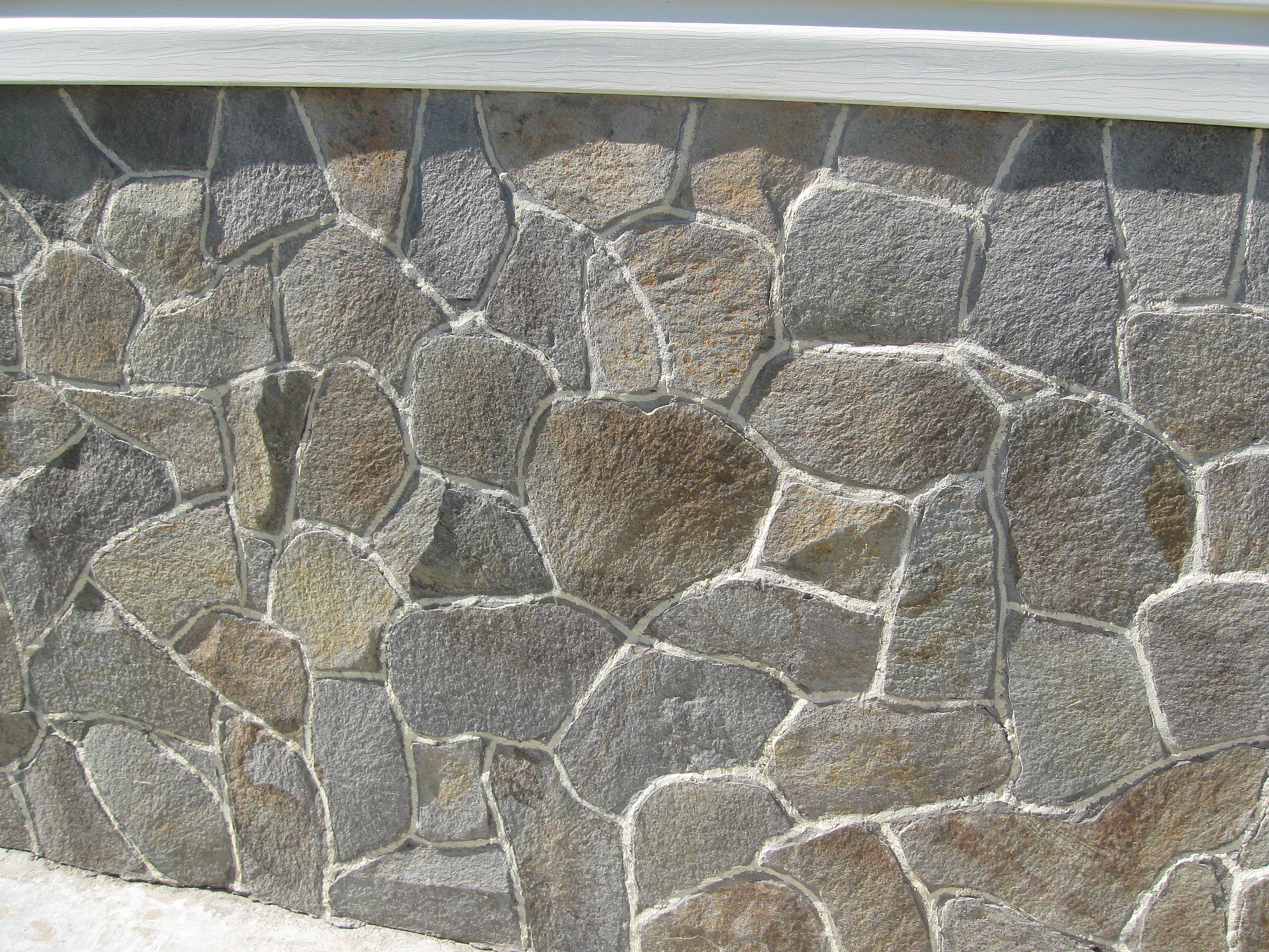

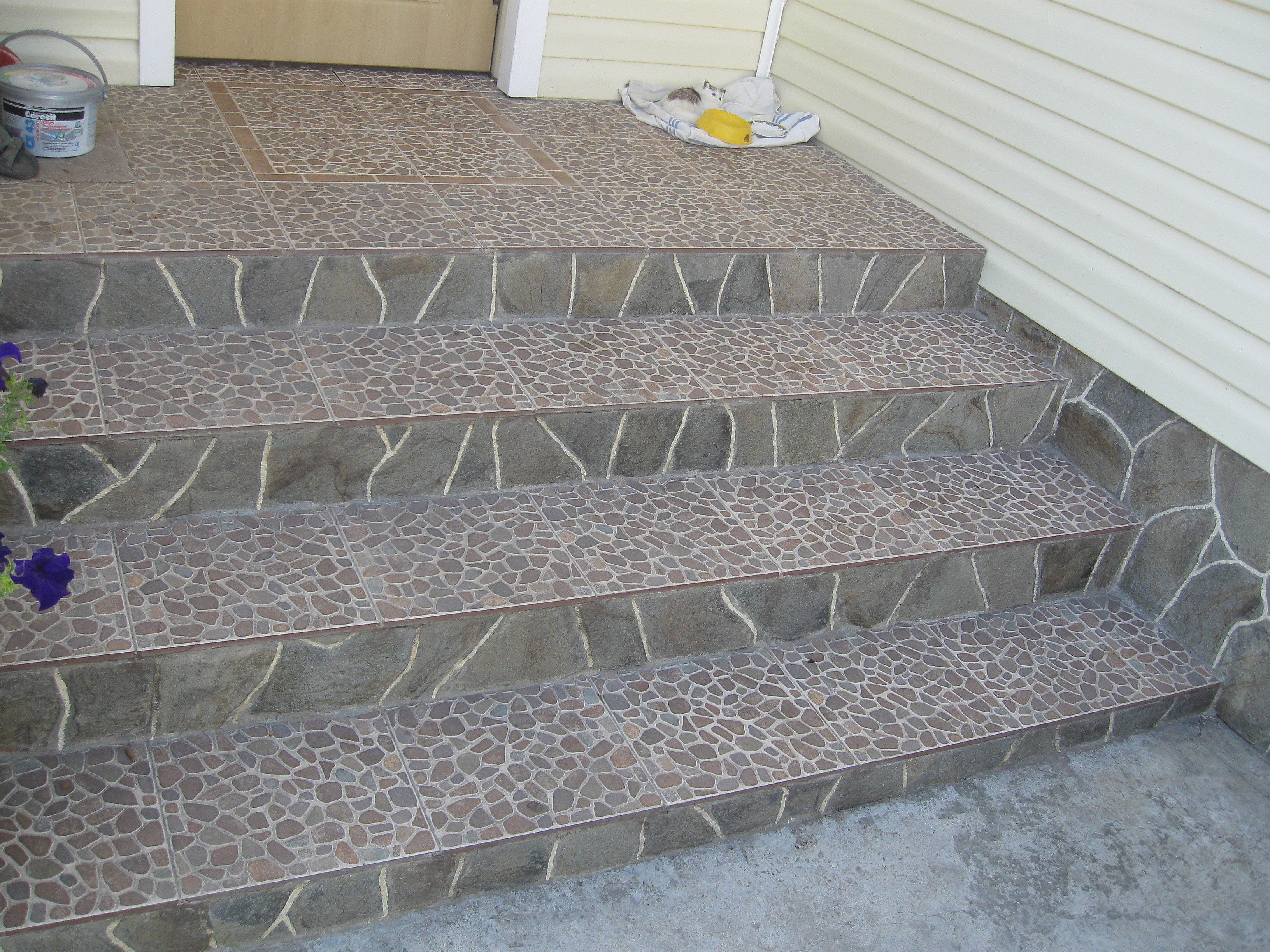

На восьмом фото камень ещё не уложен,т.к угол нужно делать одновременно,но на балконе я ещё не облицевал пол.Сфоткал специально,чтоб видели,что клеем там и не пахнет.
Поддерживаю, швы не менее 5 мм. должны быть обязательно.
