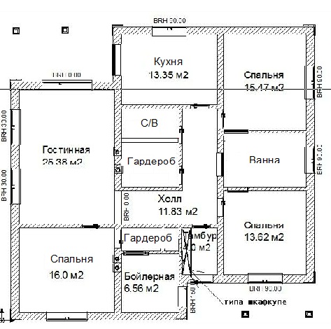

Вот пока читал Ваш ответ в голову пришла такая идея - кладовку меняю местами с с/у, ванную оставляю между спальнями(окно всетаки хочеться в ванной:)), а гардероб на прежнем месте.
Коммуникации так и так вести от ванной, поэтому подумаю нат таким вариантом.
Я бы так и сделала. И вход в ванну из "родительской" спальни и из коридора. Только гардероб на место ванной и поменять местами с туалетом, чтобы при входе не упираться сразу в туалет, а раздеться в гардеробную. Блин, проще нарисовать))))
Хотелось бы вход на кухню не через гостиную, но слабо представляю как это можно сделать. Разве что поменять местами кухню с маленькой спальней (13.35) и сделать с кухни выход на терраску, но тогда коморку некуда прилипить... При таком варианте коммуникации туалета и кухни будут рядом (хотя бойлерная далеко), спальня будет полноценных 16-ть метров и из коморки сделать гардероб к спальне. Мне непонятно ещё ориентация по сторонам света (может я где пропустила)
Больше идей нету :pardon:

Добрый вечер!
После долгих обсуждений было принято решение остановиться на этом плане. Хотелось бы услышать мнение??

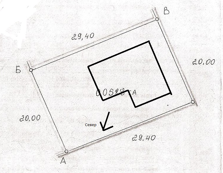

а роза ветров вашей местности есть? а то как то дверь на север не феншуйно, наши деды так бы точно не строили Ж-)
вот ссылочка (ссылка устарела)
ну вчера и сегодня и завтра картина следующая
(ссылка устарела)
север, восток, северовосток
вам прям в дверь будет дуть ветер, если это будет продолжаться зимой, это значит увеличение затрат на отопление, утепление, доп двери и тамбуры.
msmirnovma, а с какой стороны у вас дорога? Откуда въезд на участок?
Дорога по стороне А-Б. Дом хочу поставить в глубине участка
