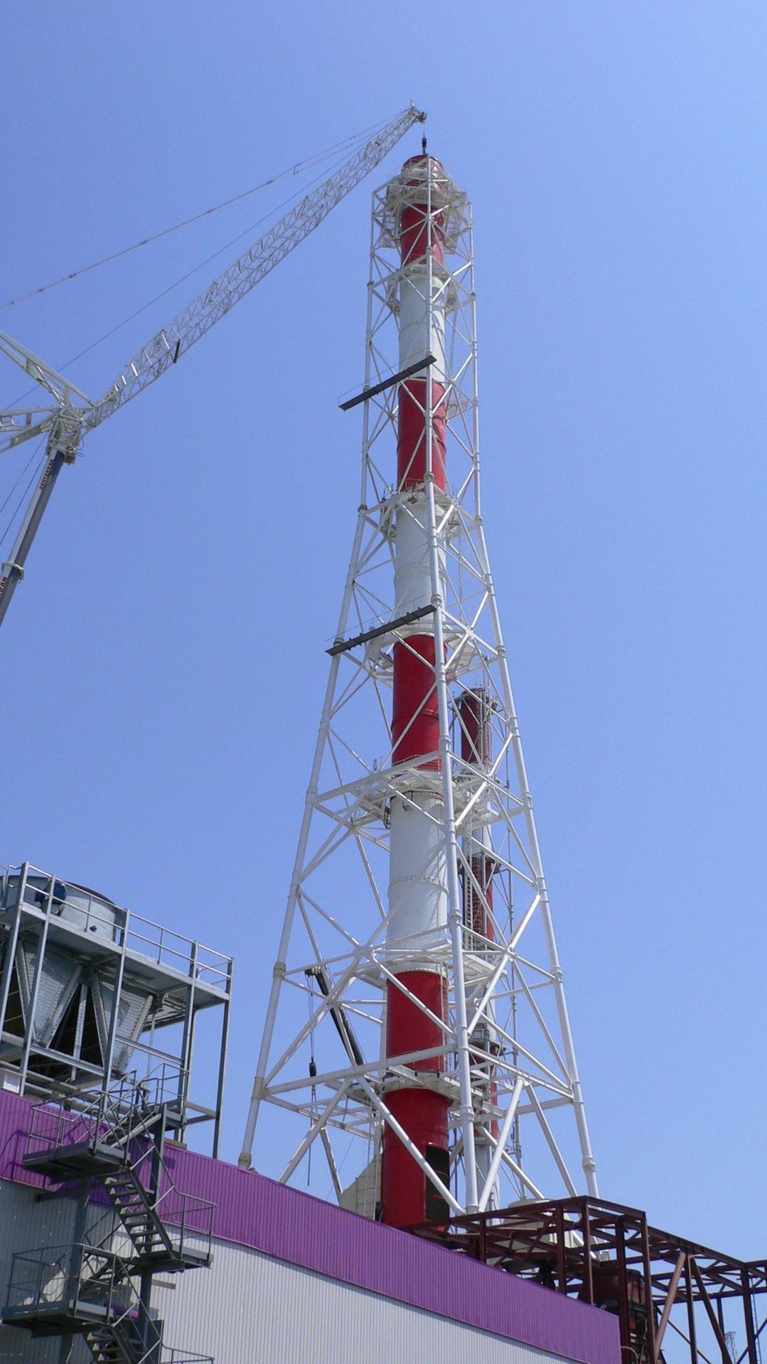

Cочинская тепло-электро станция, натуральный (белый) и колорирование акриловой краской (красный)

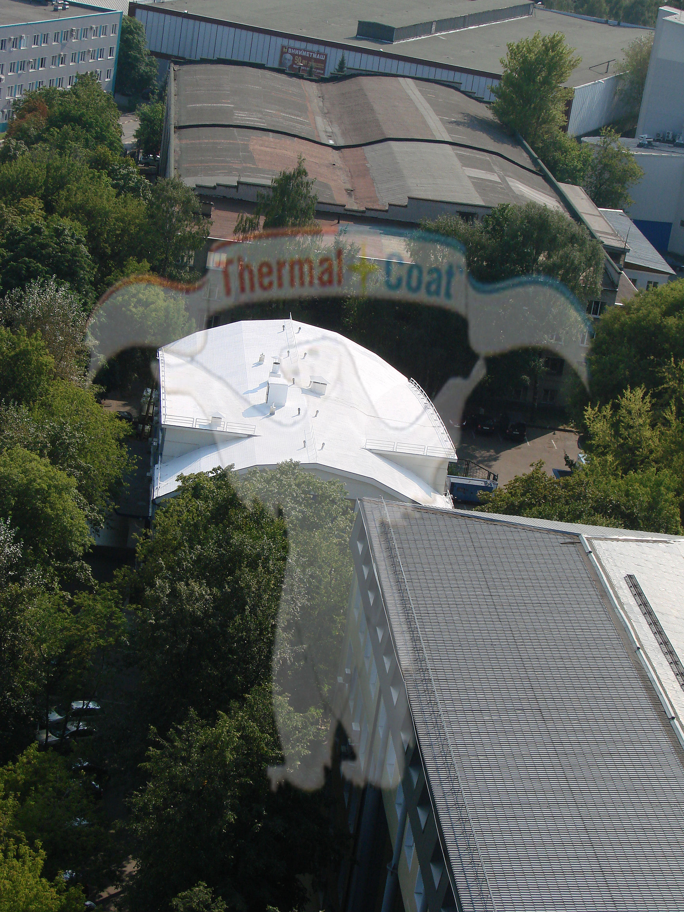

при покрытии крыши материалом ТСceramicHB толщиной в 1 мм исключается намерзание сосулек, экономится энергия на обогрев от 30% :)
А ничего, что нежилой чердак не нужно утеплять? Т.е., вообще не нужно.
чердаки чердаками, а вот мансардный этаж, технический этаж и т.п. даст реальный эффект. покрывать крышу над нежилым чердаком будет имет смысл только для избавления от намерзаний, если таковые имеются, но экономически нецелесообразно
