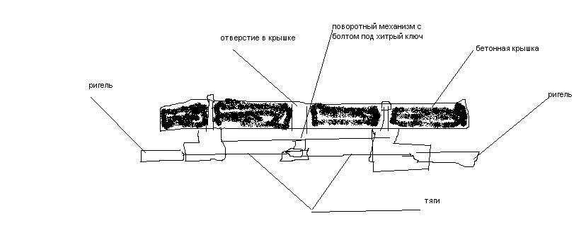

trik Опубліковано: 23 червня 2008 Поділитись Опубліковано: 23 червня 2008 какой придурок полезет? Вы наверное новостей по гомноящику давно не смотрели... за 50грн пенсии бабулек мочат чуть ли не каждый день. А тут целых 100у.е. По сути: колодец накрыл бетонной крышкой с бетонной крышкой. В крышке просверлил три отверстия и смонтировал механизм запирания состоящий из двух ригелей тяг и поворотного м-зма под самодельный трехгранный нестандартный ключ. Посилання на коментар Поділитися на інших сайтах More sharing options...

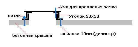

Tuborg Опубліковано: 23 червня 2008 Поділитись Опубліковано: 23 червня 2008 Мы сварили и установили люк из метала, меньше чем за 1 день! (кольца 2м накрыты бетонной крышкой) Схема прилагается.... Посилання на коментар Поділитися на інших сайтах More sharing options...
