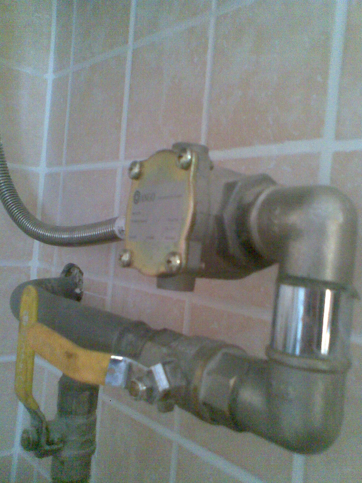

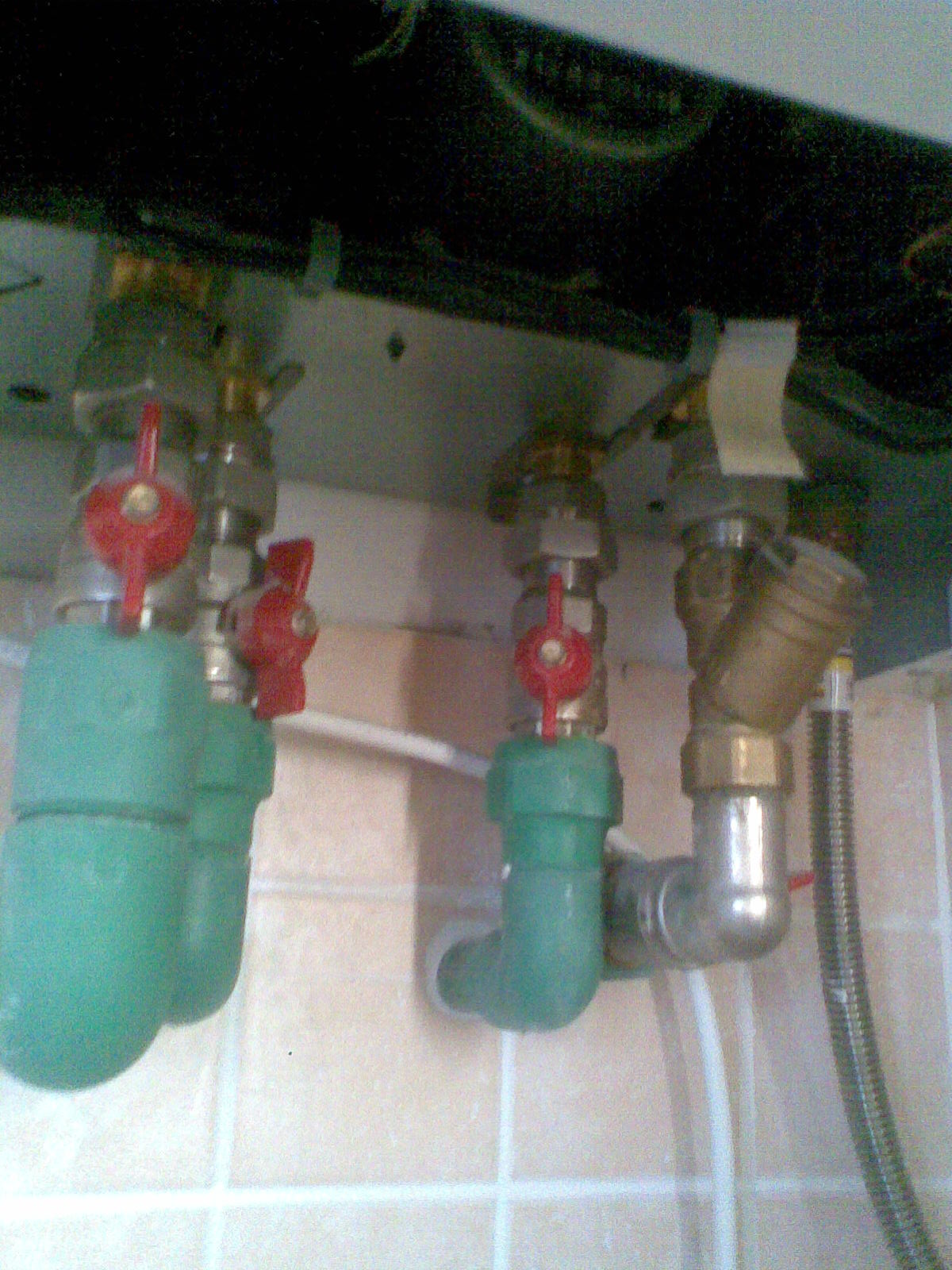

Значить так, кран підпитки закрутив. За порадою fagot68 зняв пластикового баранця і закрутив ключем. Тепер у мене є гаряча вода!:Yahoo!: Перевірив опалення, працює у нормі, радіатори гріють. Заодно прочистив фільтр на зворотці.
Але хоч і закрутив підпитка прокапує, сабака :( сильніше крутити боязко щоб не скрутити. Думаю може через те що стояла півроку можливо скупчилась іржа (у воді багато заліза) і не дає закрутити як треба, можна якось зняти і почистити? Пробував відкрутити сам краник але він викручується і там сидить, не можна вийняти. І нафіга взагалі та підпитка, що вона підпитує? :unknown:
Далі, тиск на манометрі за межами зеленої зони (1,5-2,5), але за трійку (червона риска) не виходить. Тобто відкриваю подачу, піднімається до двох, а потім десь за годину до 2,5-2,75. Це нормально? У цей час на манометрі фільтра грубої очистки у підвалі 4, на редукторі тиску після фільтру 3,2.
Не можу врубатись в логіку тих двох брехунців на котлі. Коли пускаю гарячу воду тиск падає, думаю це нормально, але він також падає коли відкриваю холодну воду, таке може бути? Виходить вода з котла тікає назад у систему, чи як?
Коли просто працює опалення тиск стабільний, нічого не змінюється.
Був учора сервісант. Проблема дійсно виявилась у кранику підпитки. Точніше у відсутності крайнього сальника на штокові крана. Де він подівся, незрозуміло, навіть слідів не залишив :( А конструкція крана рагульна, без сальника закручуєм кран - тече з котла, відкручуєм - підпитка. Сервісант поставив сальника і заодне оглянув і перевірив котла, висновок - котел справний і працює в штатному режимі. По котлу і системі питань немає, залишились питання по монтажу. Що порадите? Виконувати всі вищеперелічені пункти чи поставити газовий фільтр і на інше забити?

Добрый день. Я сервисный инженер с представительства WOLF. Прошу сообщить название сервисной организацци. Мне интересно, что сервисант не попытался выявить причину отсутствия приготовления ГВС, а стал писать замечания. Пишу ответы на замечания:
1. Обратный клапан на подпитке не нужен. Подпитка организована встроенным вентилем в котле.
2. Слив с котла - в котле есть вентиль опорожнения.
Также прошу сообщить Ваш телефон. Я с Вами свяжусь и постараемся выяснить причину отсутсвия ГВС. На всякий случай еще вопрос: "Краны на входе холодной воды и выходе горячей с котла всегда закрыты?" прошу прощения если вопрос не уместен, но всякое бывает... А по поводу монтажа - на фотографиях не видно ничего, что мешает номальной работе котла, кроме закрытых кранов.

Добрий день! Дякую за увагу і коментар, приємно здивований :beer:
Після заміни сальника у кранику підпитки сервісантом (стороннім, не тим, що робив пуск і писав зауваження) котел працює у штатному режимі, зауважень і нарікань немає, роботою котла задоволений :good:
Із написаного був поставлений лише фільтр на газ
Назву і контакти сервісної організації і її сервісанта, що робив пуск, відправив у ПП
