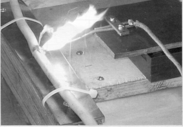

Дом деревянный, думаю, защита кабеля от утечки посредством УЗО будет совершенно не лишней. Лучше организовать путь утечки в самом кабеле, посредством подключения РЕ проводника мимо УЗО - к нулю щитка.
Например вот фото выстрела кабеля при пробое:
Ток невелик - автомат его не заметит. УЗО может отследить утечку на РЕ, подключенный к щитку. Сопротивление стены велико, соответственно ток утечки на неё небольшой - УЗО не сработает.
Вот видео процесса поджигания сгораемой поверхности и работы УЗО (с 2:20)
