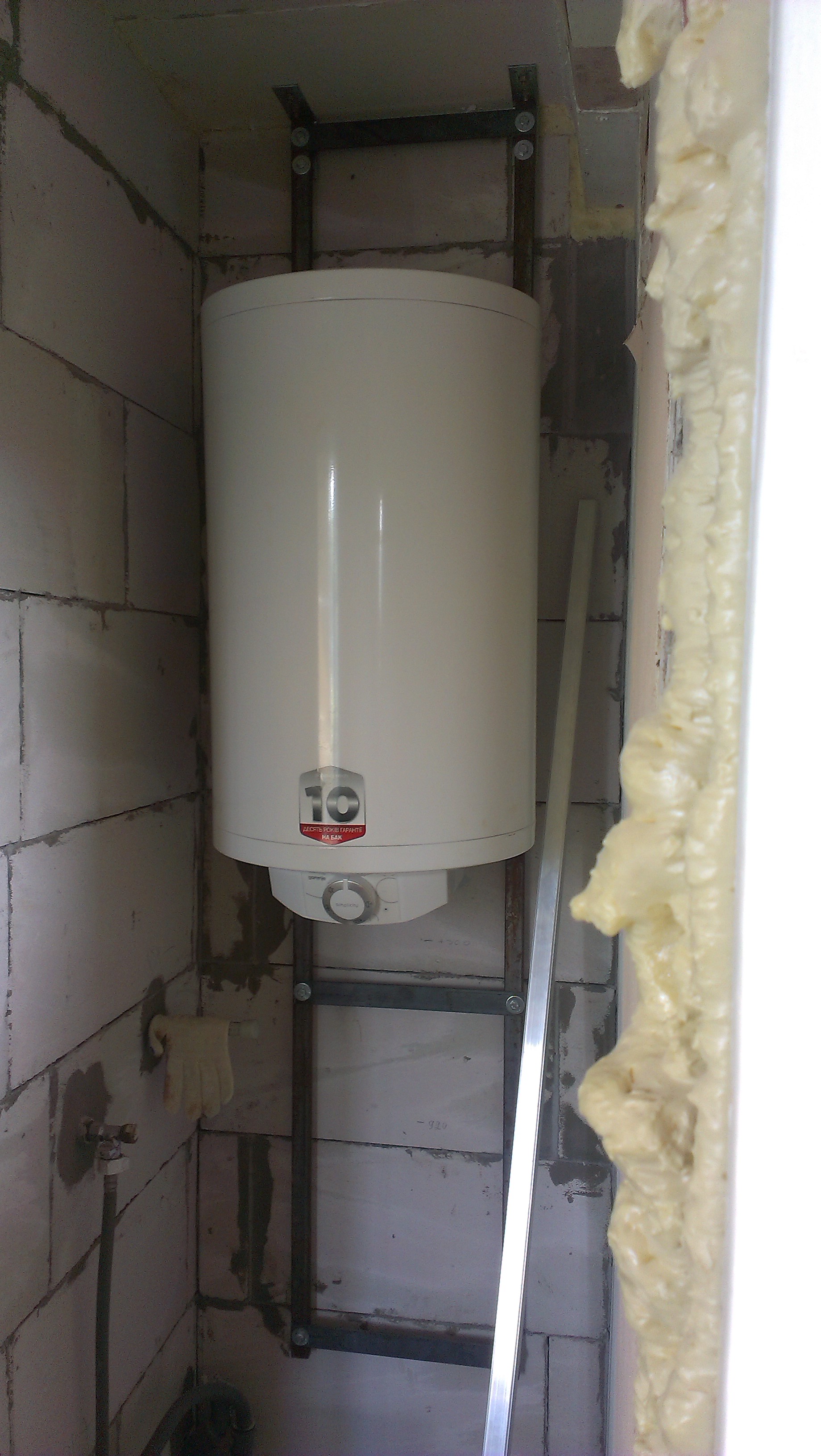

Добрый день. Подскажите правильно ли закреплен бойлер на 80 литров (с водой 102 кг)? Уголок 3-4 мм. Металопрокат 3*4 (2,5мм). Сам ставал на перекладины (меня 88кг) выдержал без треска и отслоенний от потолка
В стене никаких креплений (газобетон). Конструкцию от стены можно отогнуть рукой, но под весом бойлера держится. Или докрутить упор в пол. Хотя уже того упора не будет((( ведь нужно как-то кусок проф. трубы туда засунуть
А что мешает закрепиться к газобетону? Например с помощью таких дюбелей : inter-fix.com.ua/dybel/dybeli_blja_pustotelih_i_poristih_osnov.html
Дюбели, бля! :ROFL:
Это серьезней даже чем требуется на 100 кг.
