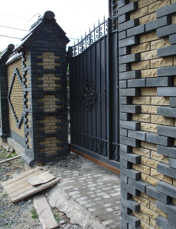

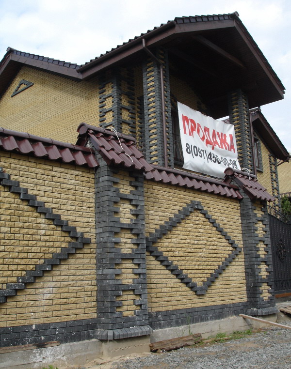

Alexander Pryakha Опубліковано: 17 жовтня 2008 Поділитись Опубліковано: 17 жовтня 2008 Вот в тему о заборах - варианты решения этих самых заборов. Посилання на коментар Поділитися на інших сайтах More sharing options...
mirock Опубліковано: 17 жовтня 2008 Поділитись Опубліковано: 17 жовтня 2008 Вот в тему о заборах - варианты решения этих самых заборов.ща я круче найду.:D (ссылка на изображение устарела) я как увидел - офигел. такой энтузиазм бы да в нужное русло... Посилання на коментар Поділитися на інших сайтах More sharing options...
Бес Опубліковано: 18 жовтня 2008 Поділитись Опубліковано: 18 жовтня 2008 мда... эту б дурь да в мирных целях :D Посилання на коментар Поділитися на інших сайтах More sharing options...
Ломастер Опубліковано: 18 жовтня 2008 Поділитись Опубліковано: 18 жовтня 2008 мда... эту б дурь да в мирных целях :D Не знаю, не знаю ... С бригадиром кладчиков я бы охотно пообщался ... Посилання на коментар Поділитися на інших сайтах More sharing options...
mirock Опубліковано: 18 жовтня 2008 Поділитись Опубліковано: 18 жовтня 2008 Не знаю, не знаю ... С бригадиром кладчиков я бы охотно пообщался ... разве что о галюциногенах. На фотке не видно, качество - говно полное, прямые не прямые, радиусы не радиусные. Но зато не поленились зубцы кремля сошлифовать вручную. Посилання на коментар Поділитися на інших сайтах More sharing options...
