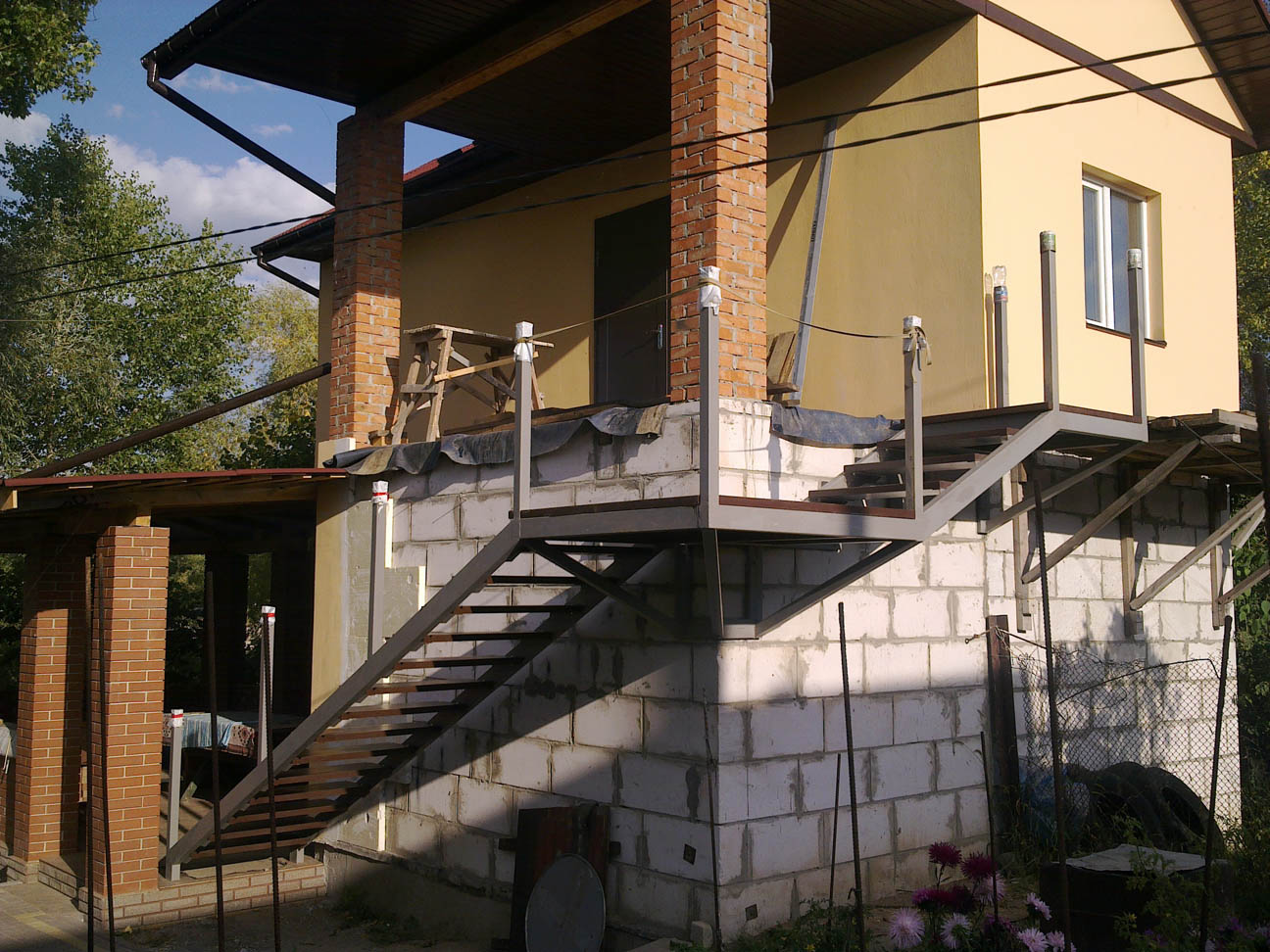

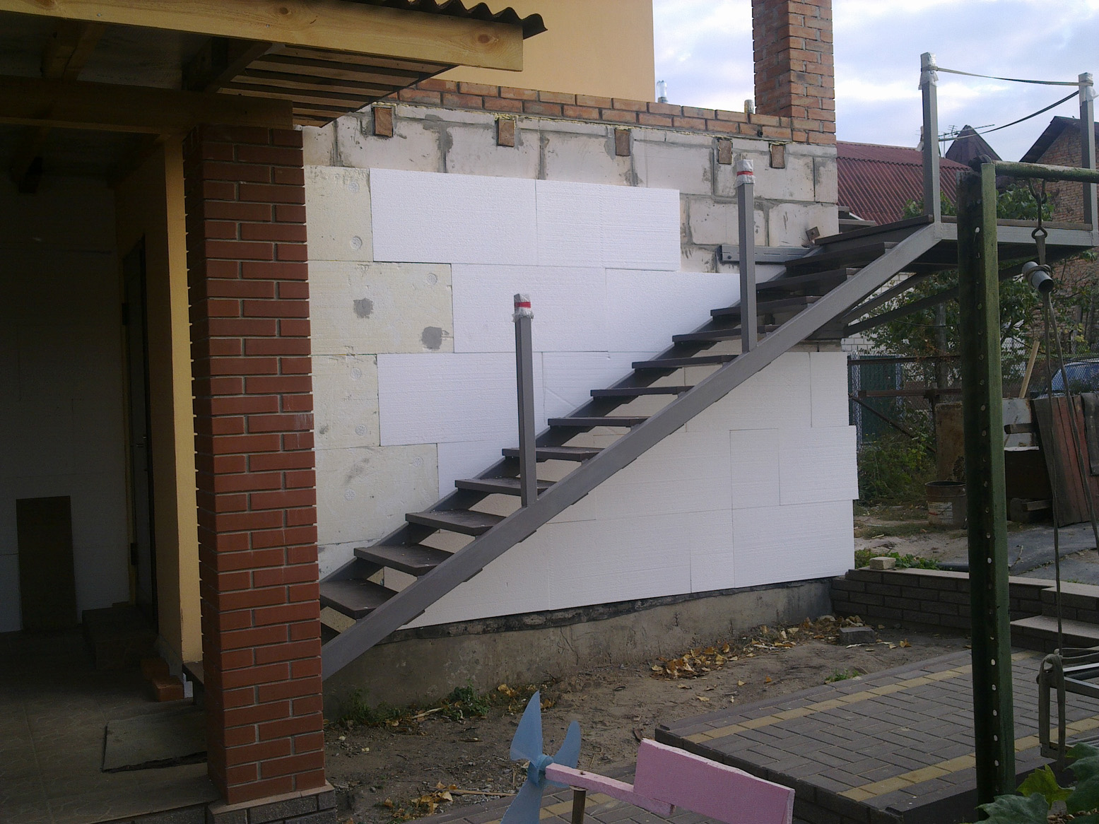

Летом взялся лестницу наружную сделать для входа на второй этаж. 90 дней работы что получилось
Связался с лестницей потому что фирма , вломила за лестницу 32000 грн. Я открыл сайт ближайшей металобазы www.metal-holding.kiev.ua/ чертеж лестницы с размерами у меня уже был. И подсчиитал по ценам розницы. Металл на мою лестницу стоил 3400 грн. Дерево на ступеньки ( клеенная наборная сосновая доска толщиной 40 мм. мне обошлась в 4000 грн. Итого 90 дней работы и 3200 -3400-4000 = 24600. Неплохой заработок. Ну еще грунтовка и краска Электродов ушло около 10 кг. То мелочи. Зато лесница эксклюзив подпорных столбов нет ничего обходить ненужно. Крепления сделаны консольные. Потом лестницу в фотографиях покажу подробнее.

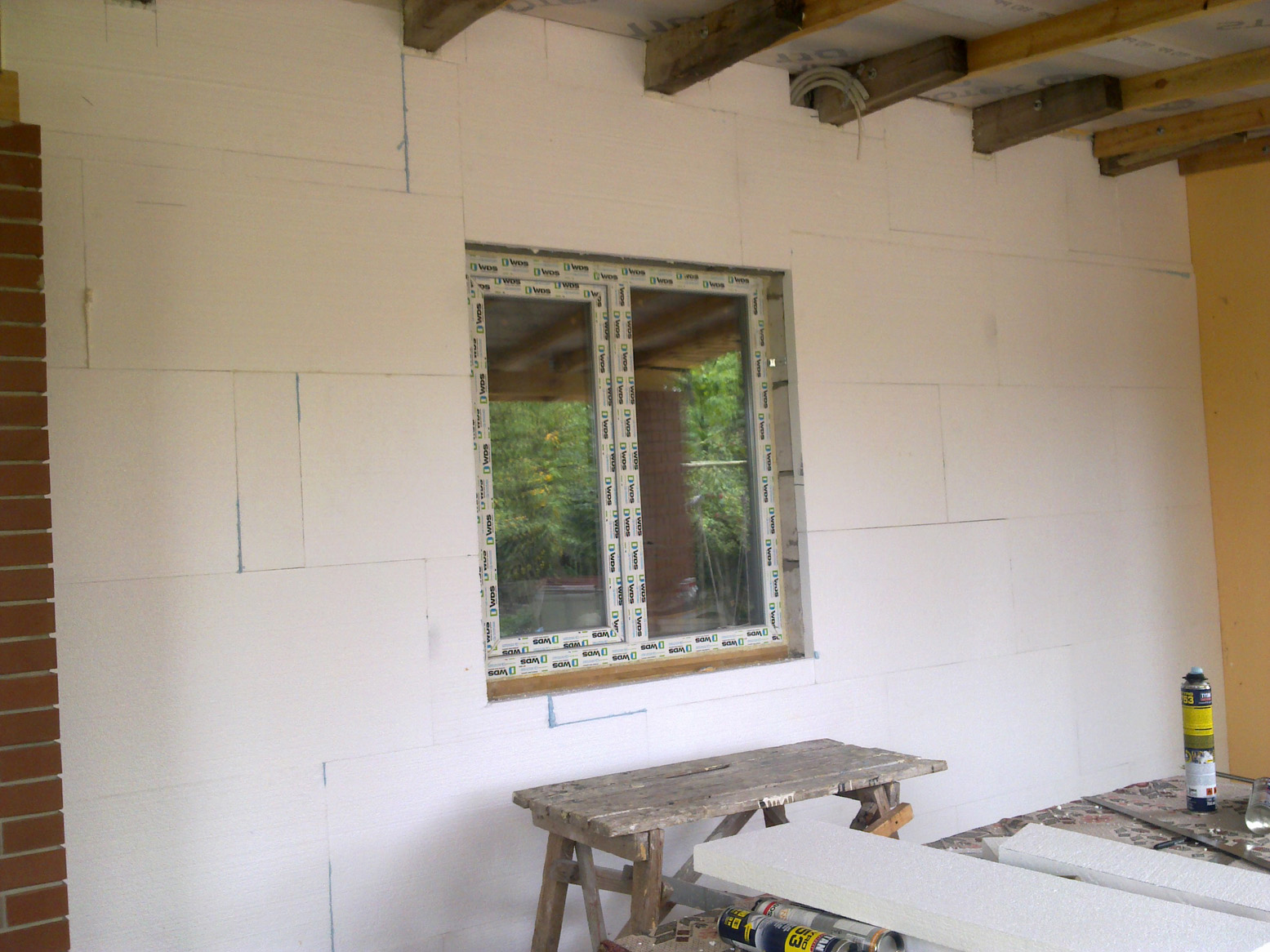

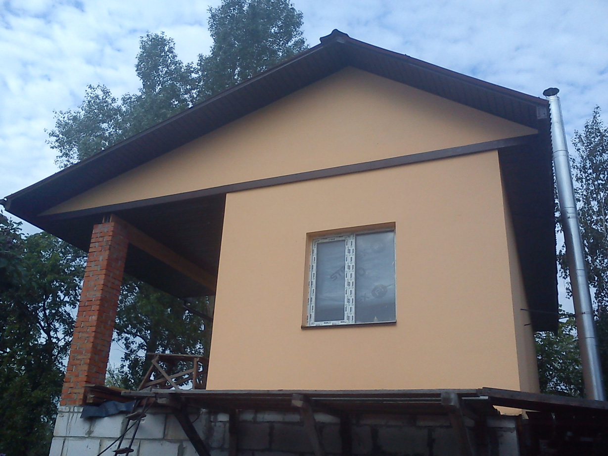

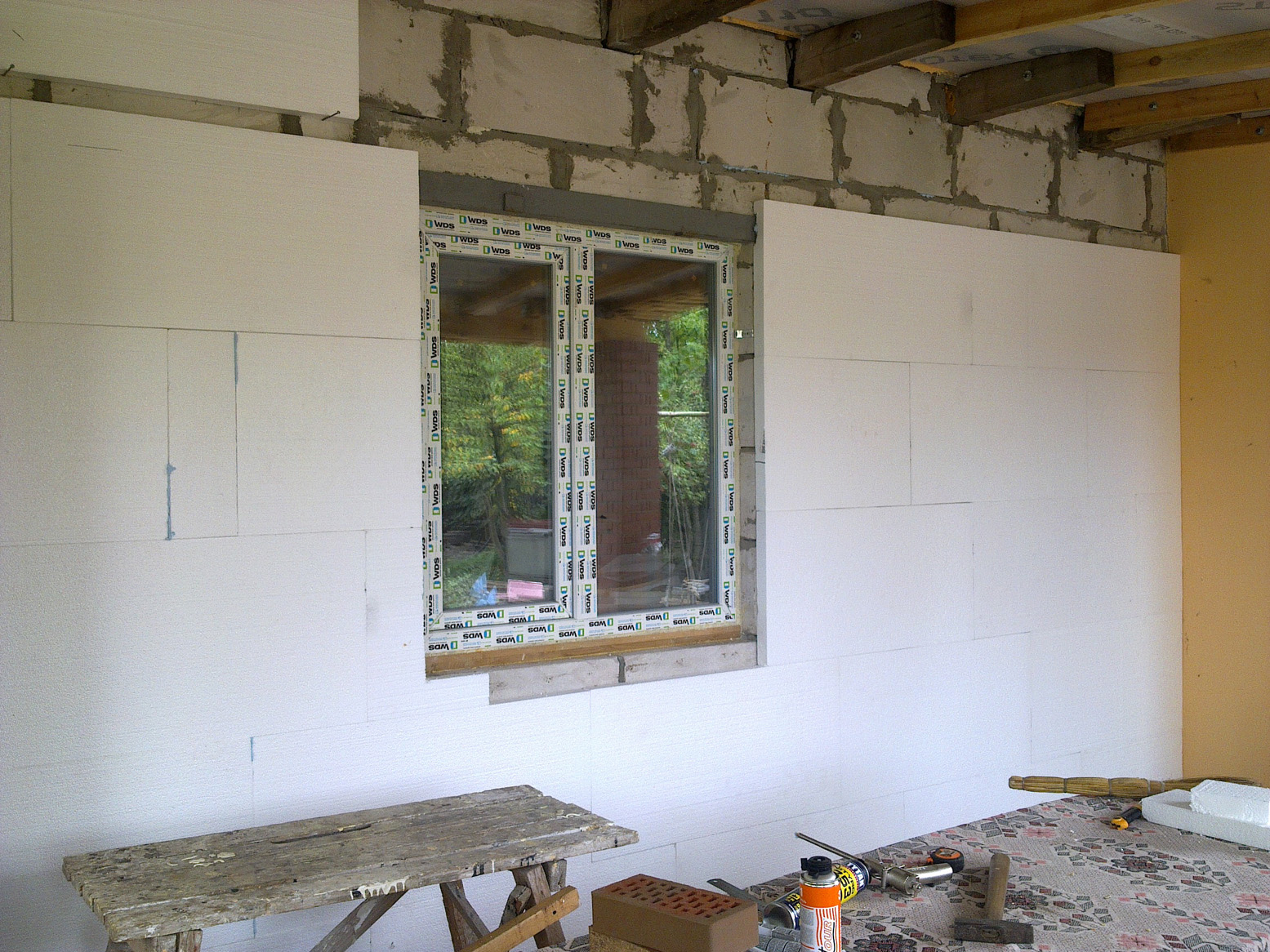

Второй этаж он каркасный. По наружной стороне ОСБ 15мм плиты натянута ветрозащитная пленка. Типа мембраны. По пленке с шагом 250 мм вертикально пришуруплена монтажная рейка по которой 40 мм 35 плотности пенопласт с класическим мокрым фасадом. Такой способ отделки каркасника подсмотрел на выставке у Запорожской фирмы ФАРАОН. Меня любезно консультировал Георгий( дай бог ему здоровья). Такой способ может показаться сложным но на самом деле он того стоит. Мы имеем класический вентилируемый фасад. Под пенопластом на толщину монтажной рейки мы имеем воздушный зазор. Тем самым ОСБ плита свободна от клея и отсыреваний.
Первый этаж пенопласт 50 мм на клейпену стандартным способом. Переход фасада с пенобетона на каркас с разделительной полосой из половой доски покрашенной в цвет крыши (под элемент фахверха) Это для того чтобы фасад не рвало так как деревянная конструкция подвижна из за влажности температуры а пенобетонная стена более стабильна.

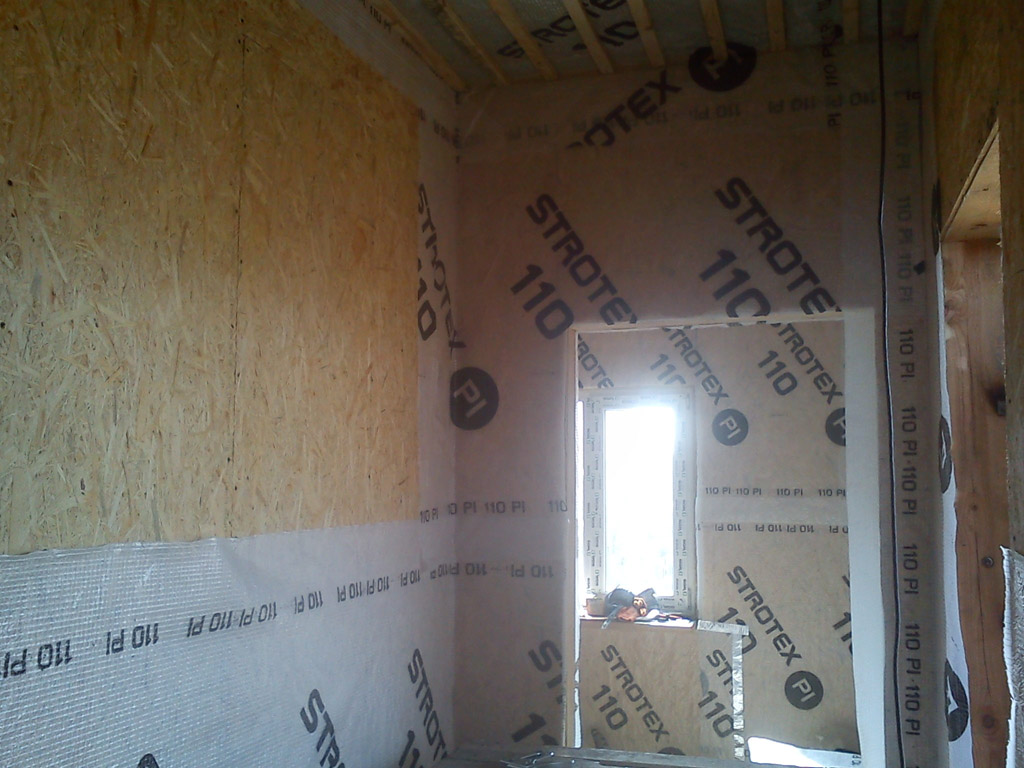

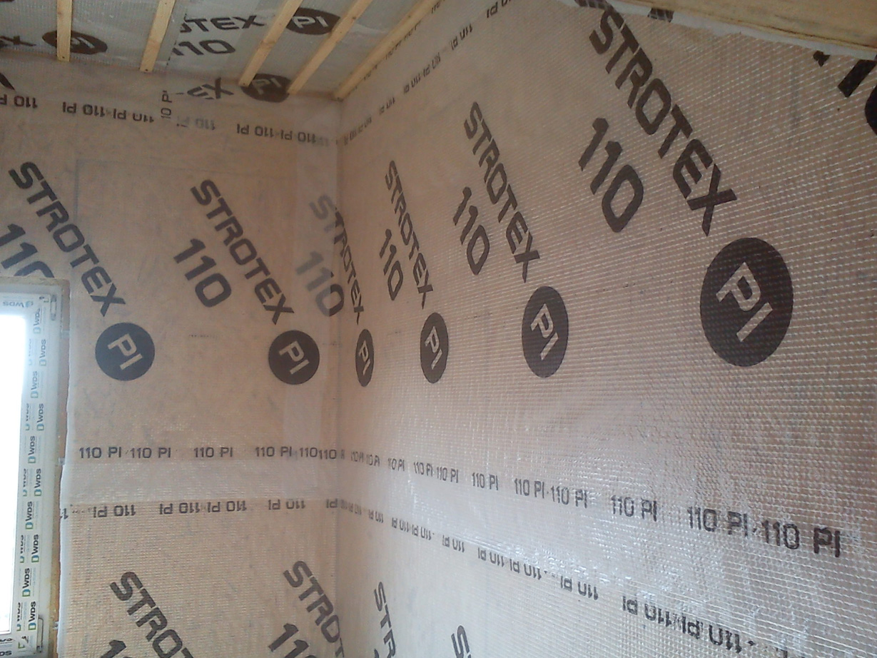

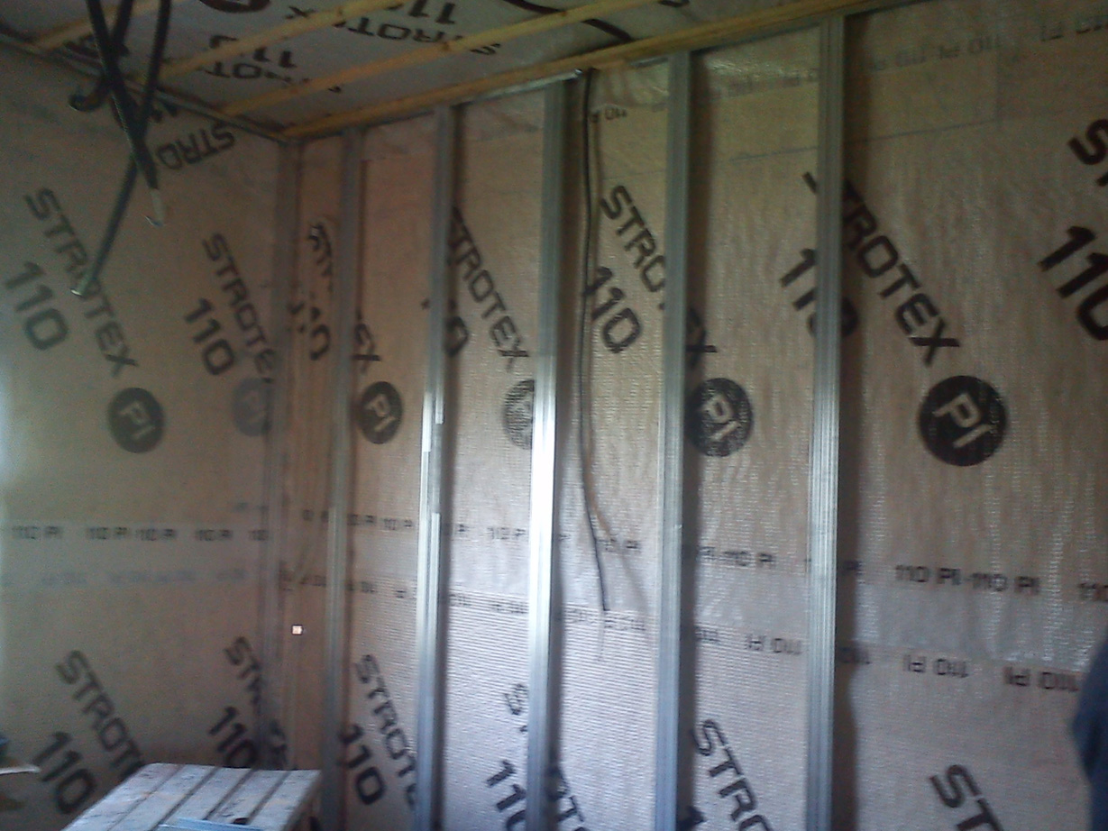

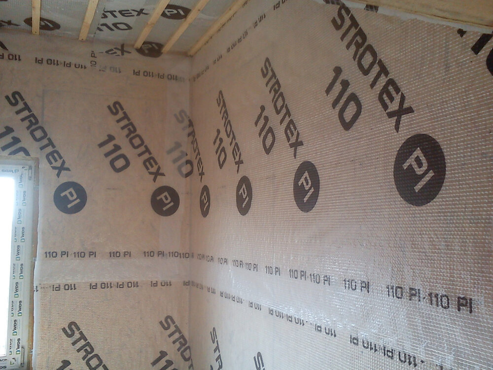

Итак поехали. После того как каркас изнутри был заполнен минватой РОКВУЛ и зашит 10мм ОСБ КРОНОПОЛ по плите снаружи степлером крепим пароизоляцию. Надеюсь ее назначение и необходимость в ней объяснять нетребуется.

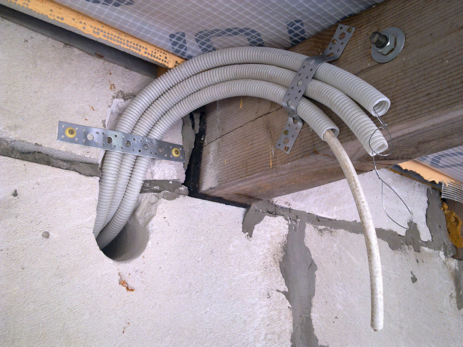

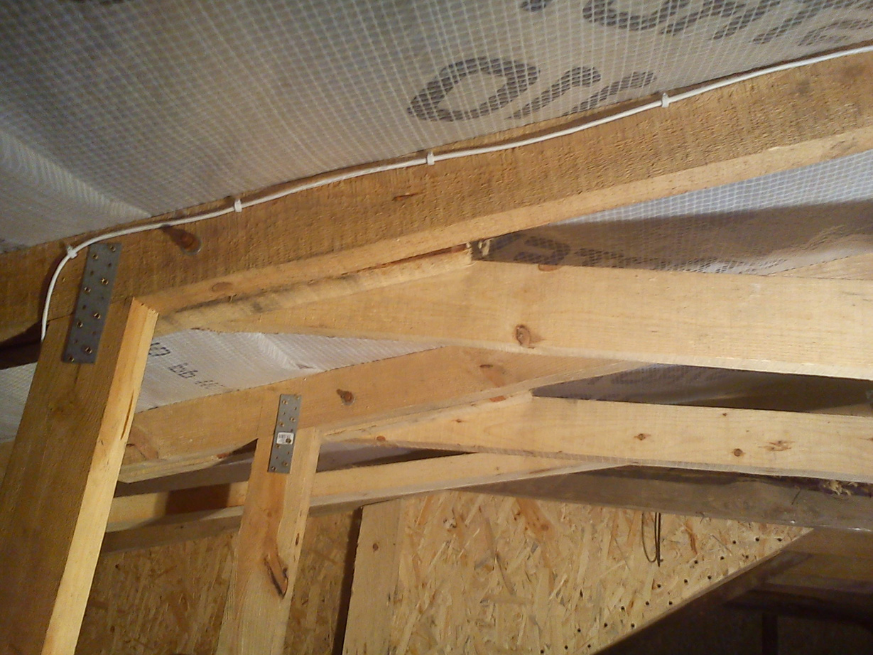

Пос ле ого как сделана пароизоляция всех стен ( потолок делается до этого) занимаемся прокладка электрокабелей от розеток, выключателей и точек освещения. потом переходим к самому геморойному и тошнотворному процессу это установка профилей под гипсокартон. От качества этого процесса зависит вдальнейшем качество отделки внутри. Профиля из магазина возим сами, в паузах занимаемся элементами фахверка на фасаде дома. И когда погода нелетная на чердаке делаем разводку будущих мультимедиасистем (локалка) провода от охранных систем и телевиденья.

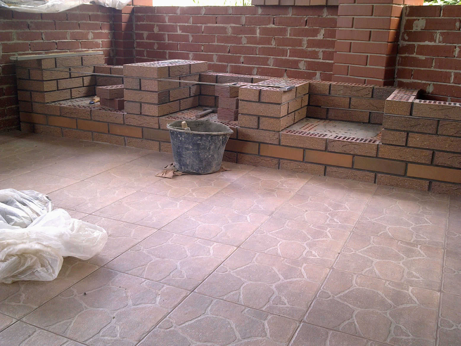

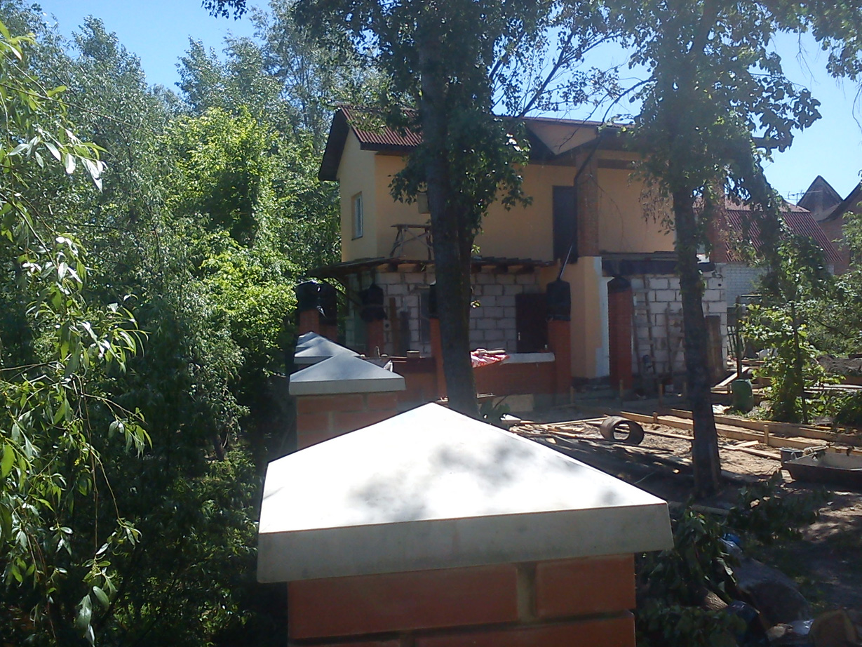

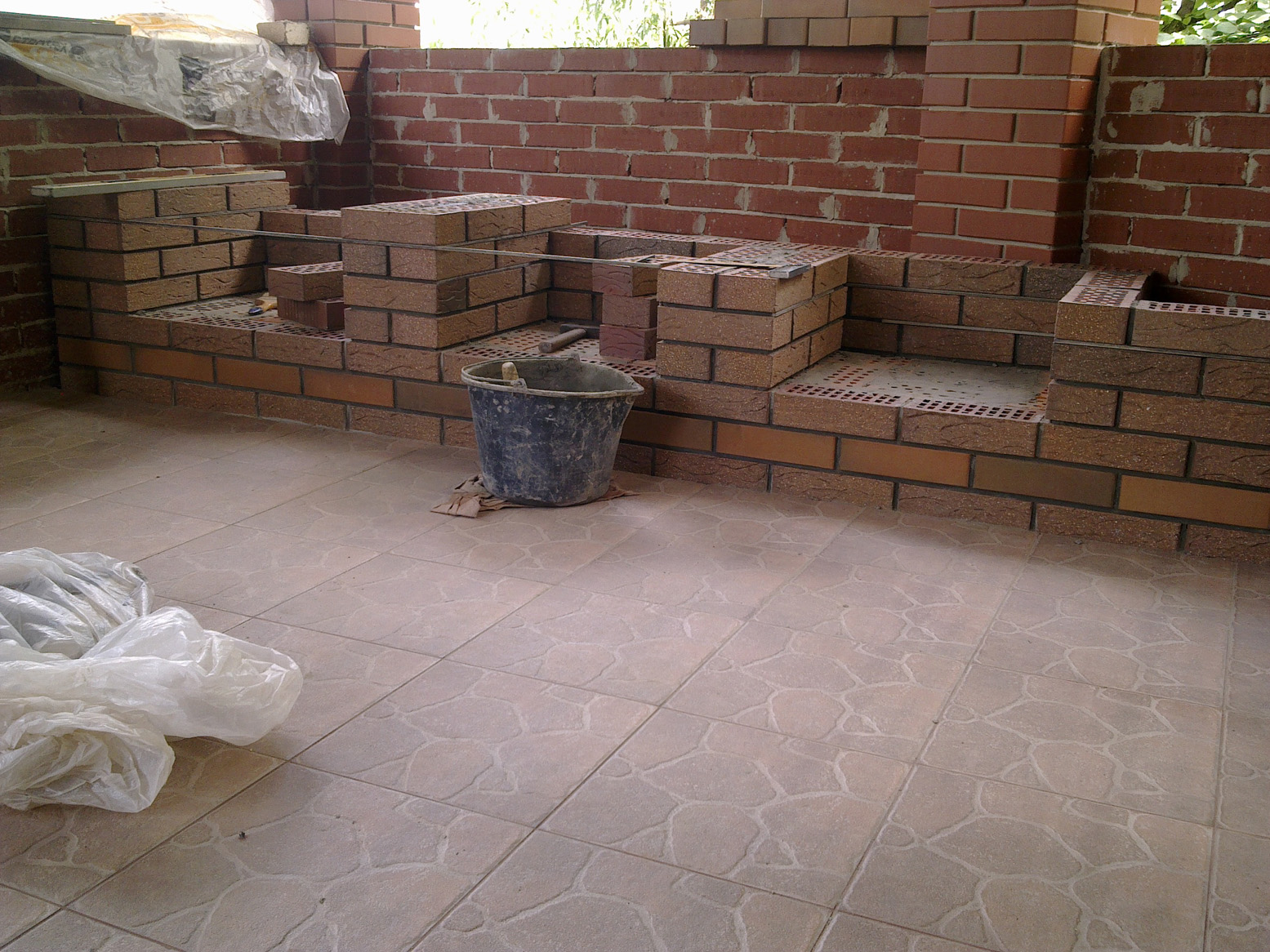

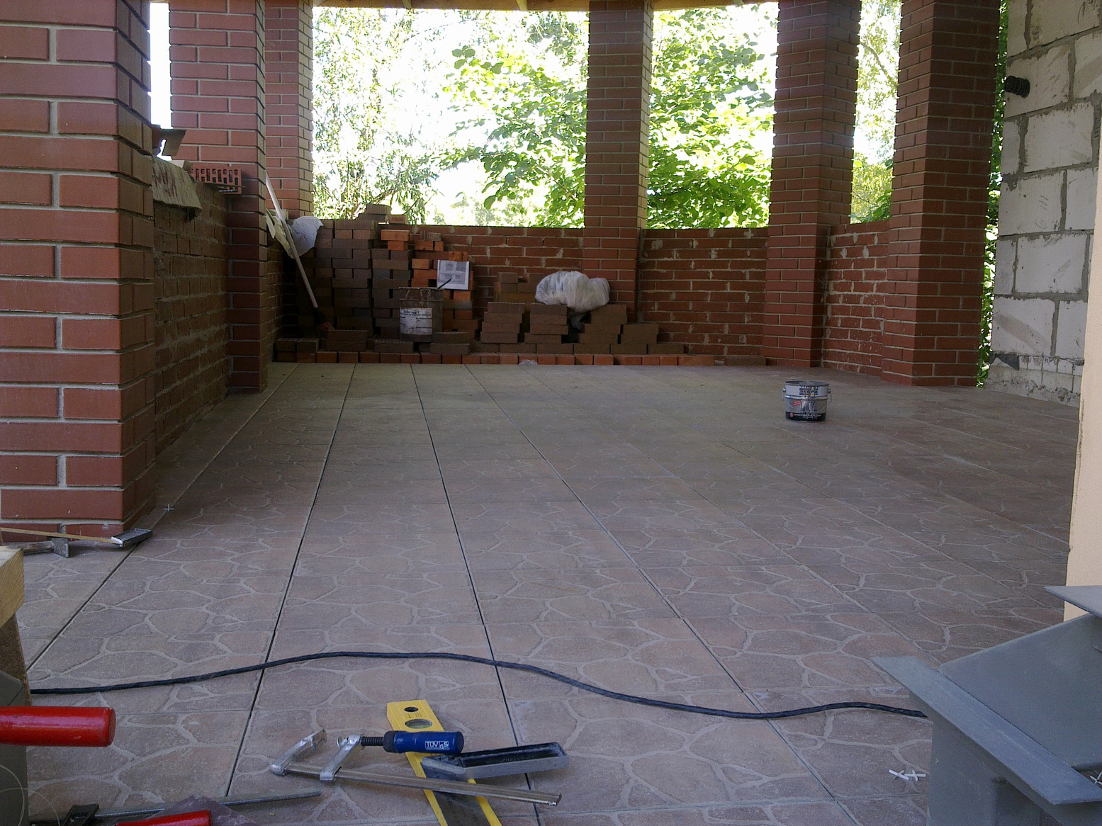

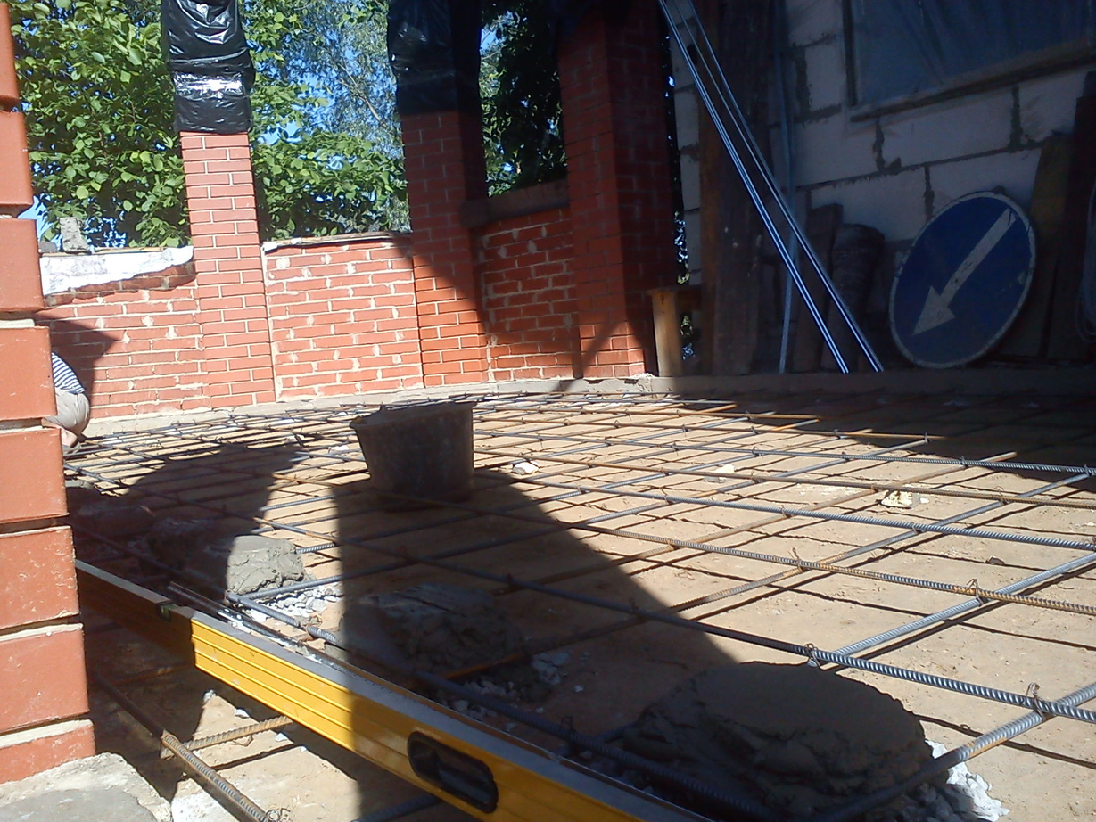

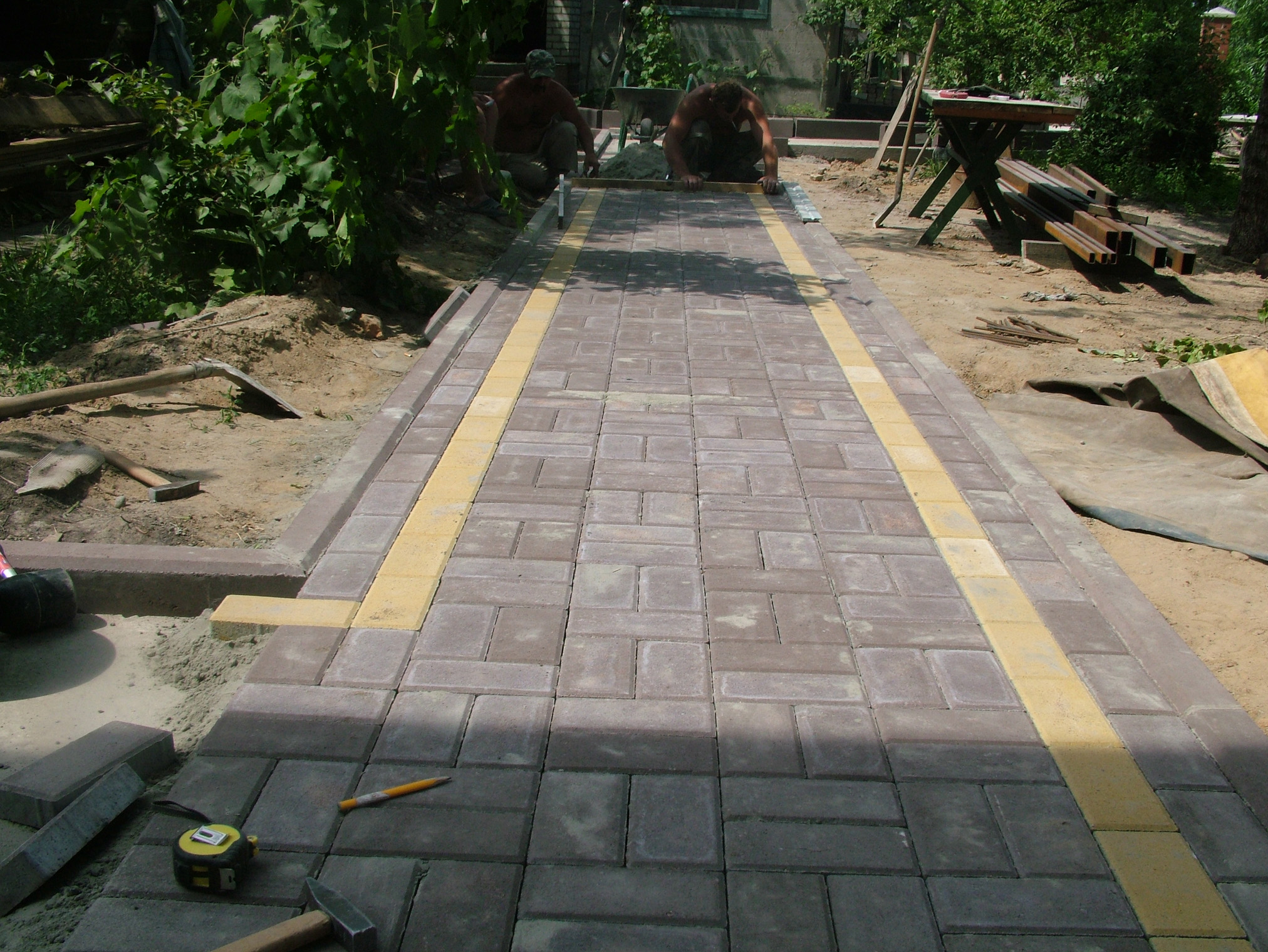

Перед домом есть так называемая беседка это место где будет проводиться максимальное время. Посиделки чаепития и распивание крепких напитков. Печка барбекю ( мы ее увидим позже) . Скажем это крытая площадка примыкающая к кухне с ее холодильником., отсюда и все вытекающие последствия) :) На фото видим как заливаются полы в будущей беседке.

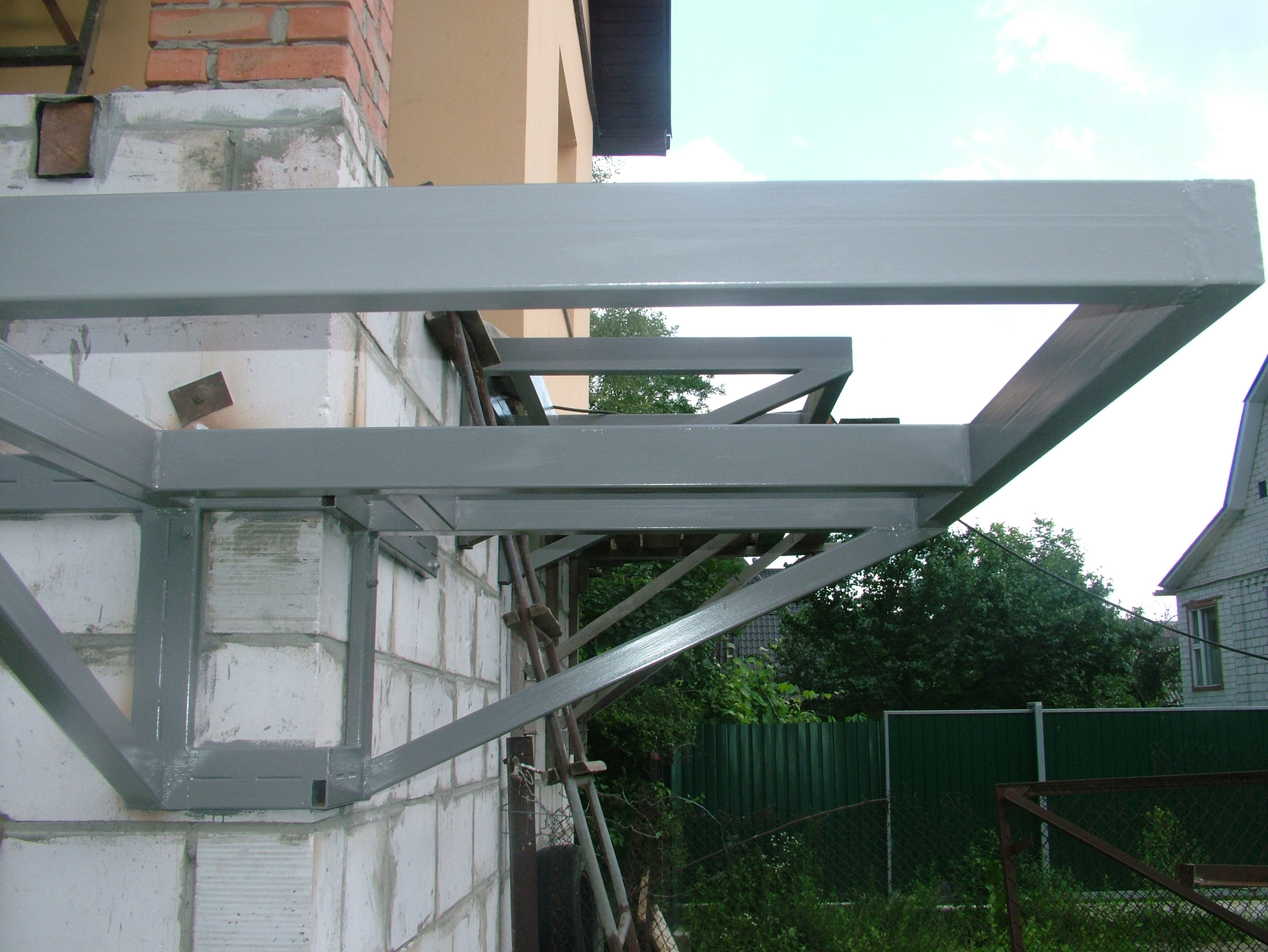

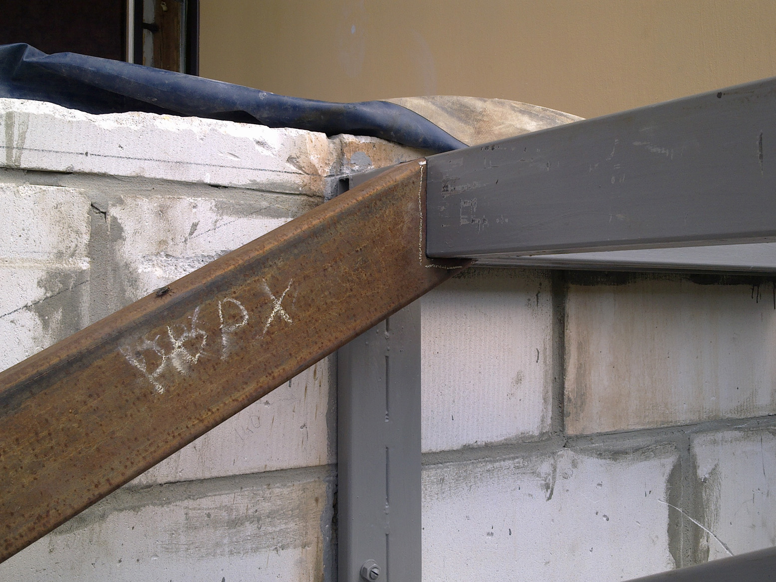

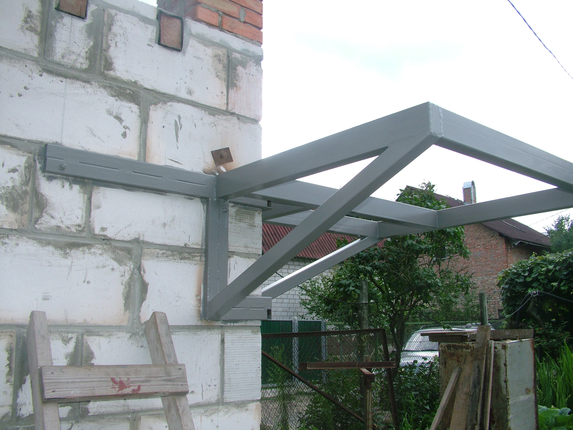

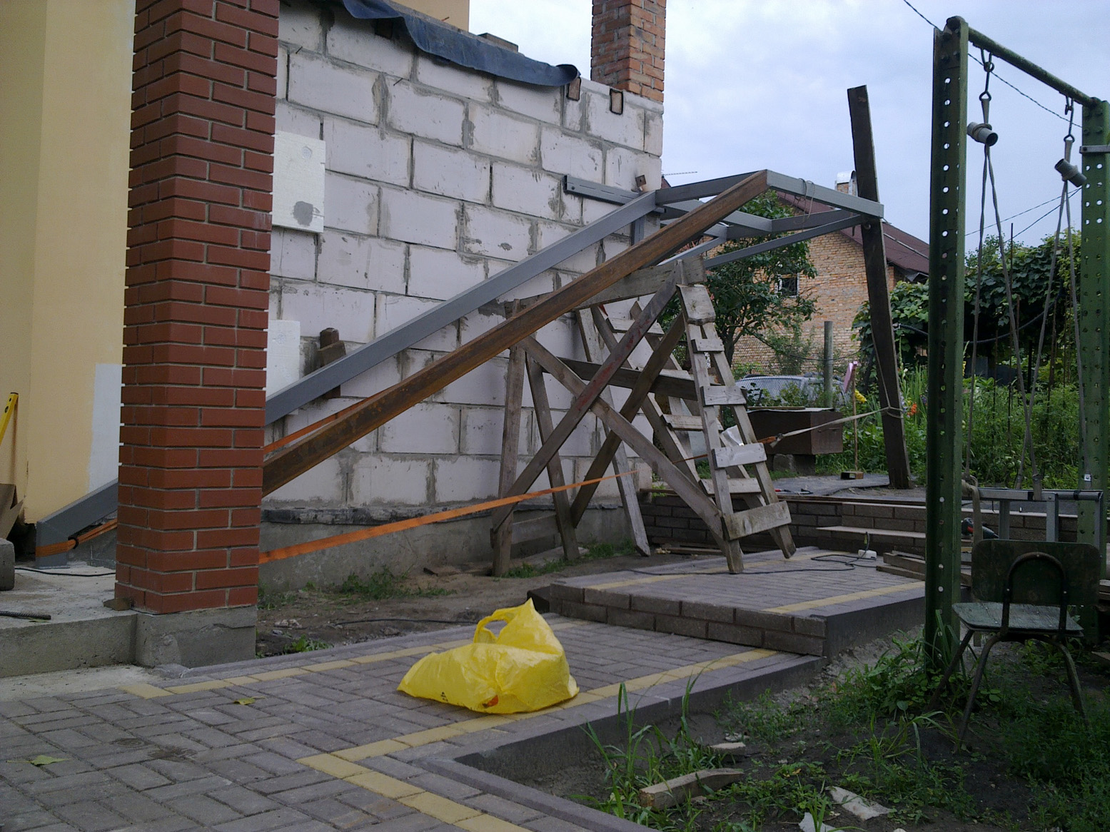

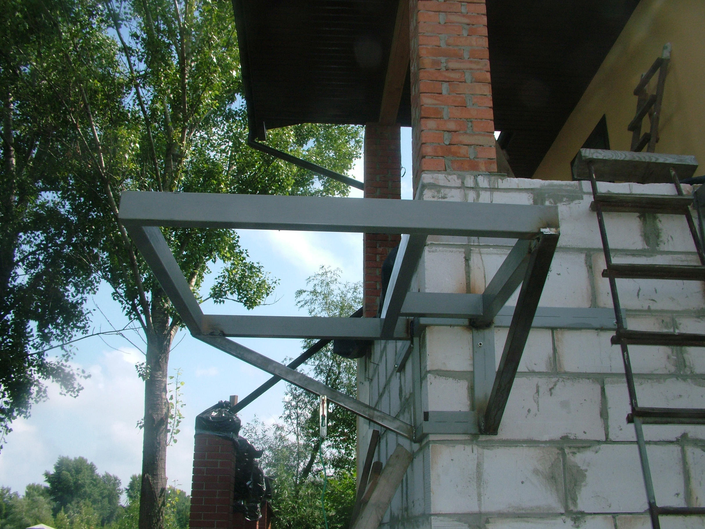

Итак после того как фирмачи, ябы сказал горебизнесмены вломили мне за наружную лестницу в два марша с промежуточной площадкой общей длинной 463см плюс 155 см (это длинна маршей) 32000 грн. Я посчитал себестоимость материалов и принял решение варить лестницу самостоятельно потому как разница в цене не вписывалась и в одни разумные рамки.
Так для справки металл на всю лестницу почти 4000 грн. Деревянные ступеньки и промежуточная плдощадка еще 4000 грн. Это клеенная сосна толщиной 40 мм. Итого 8000 гривен нуникак не 32000 Еще пирила и краска для перил. Недумаю что выпрыгну за 10000.

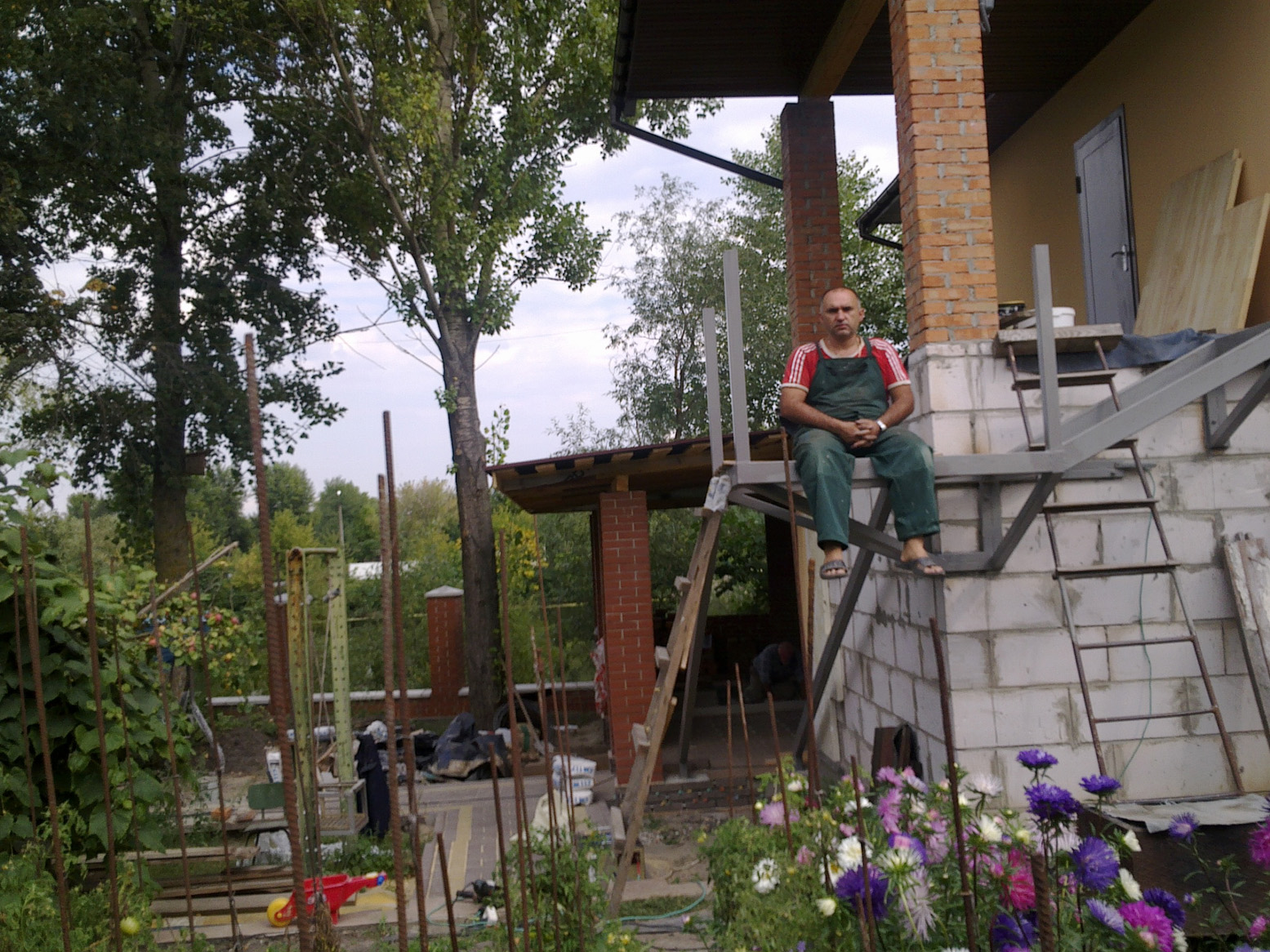

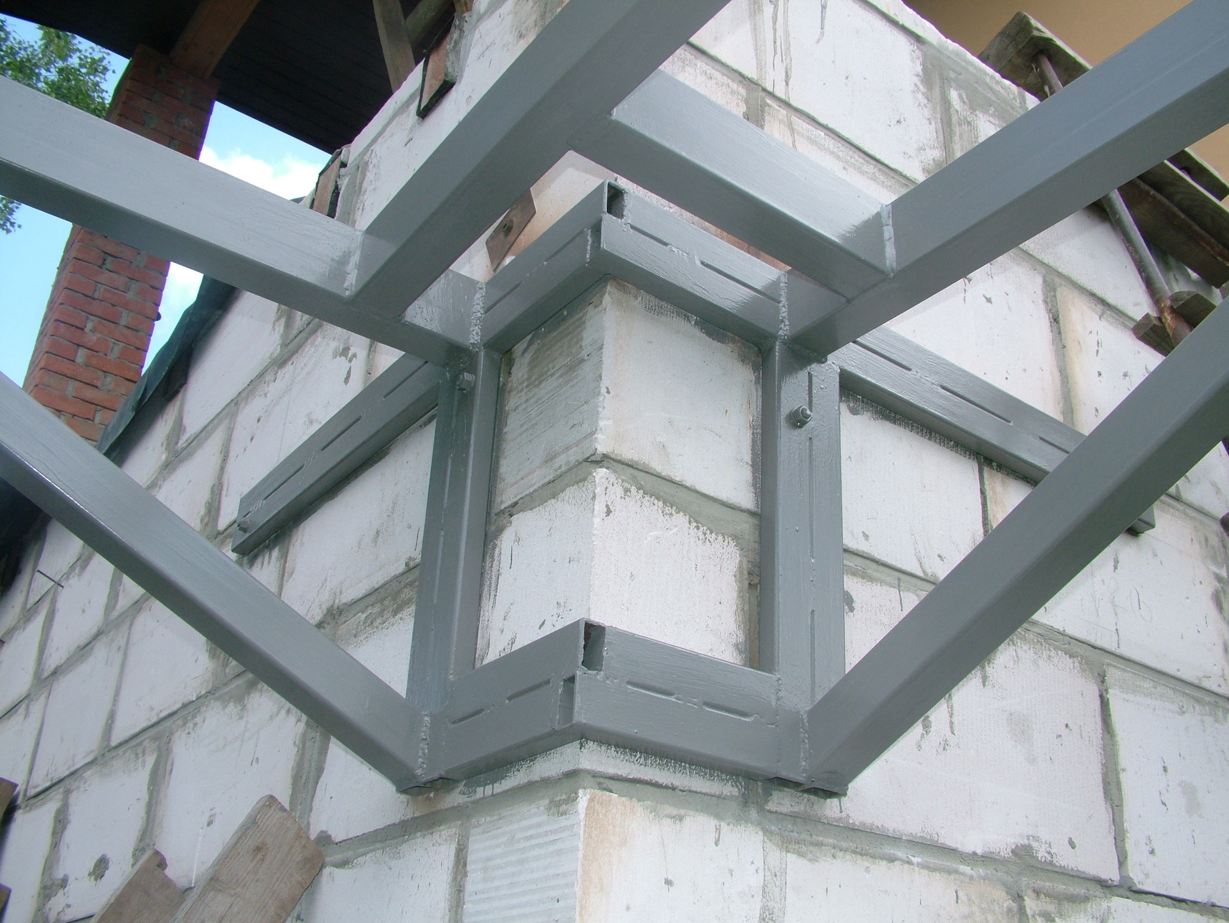

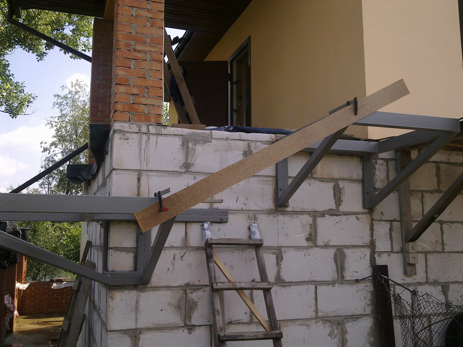

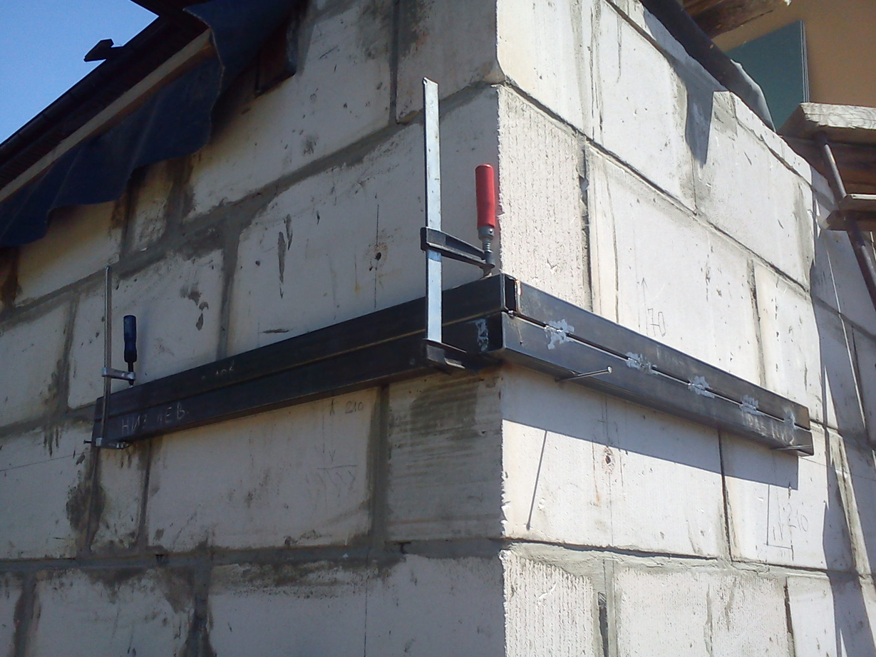

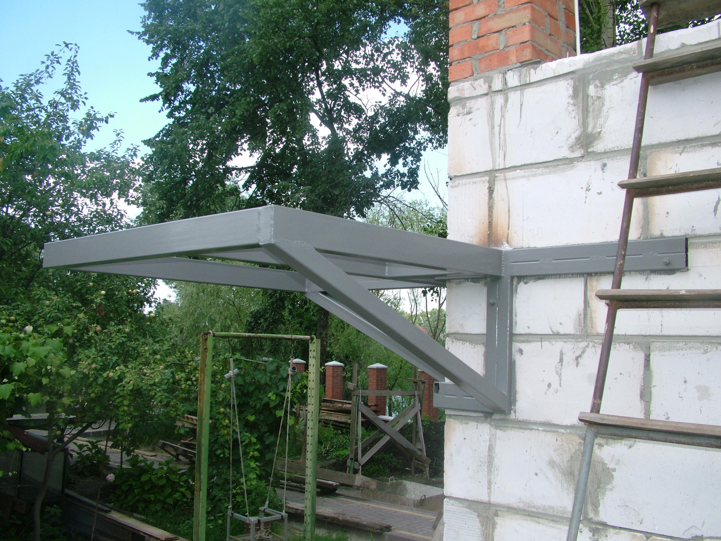

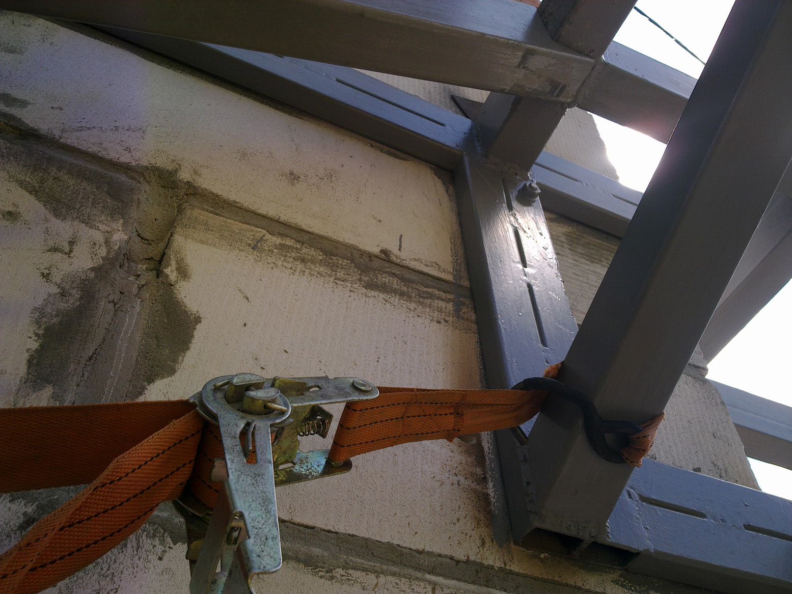

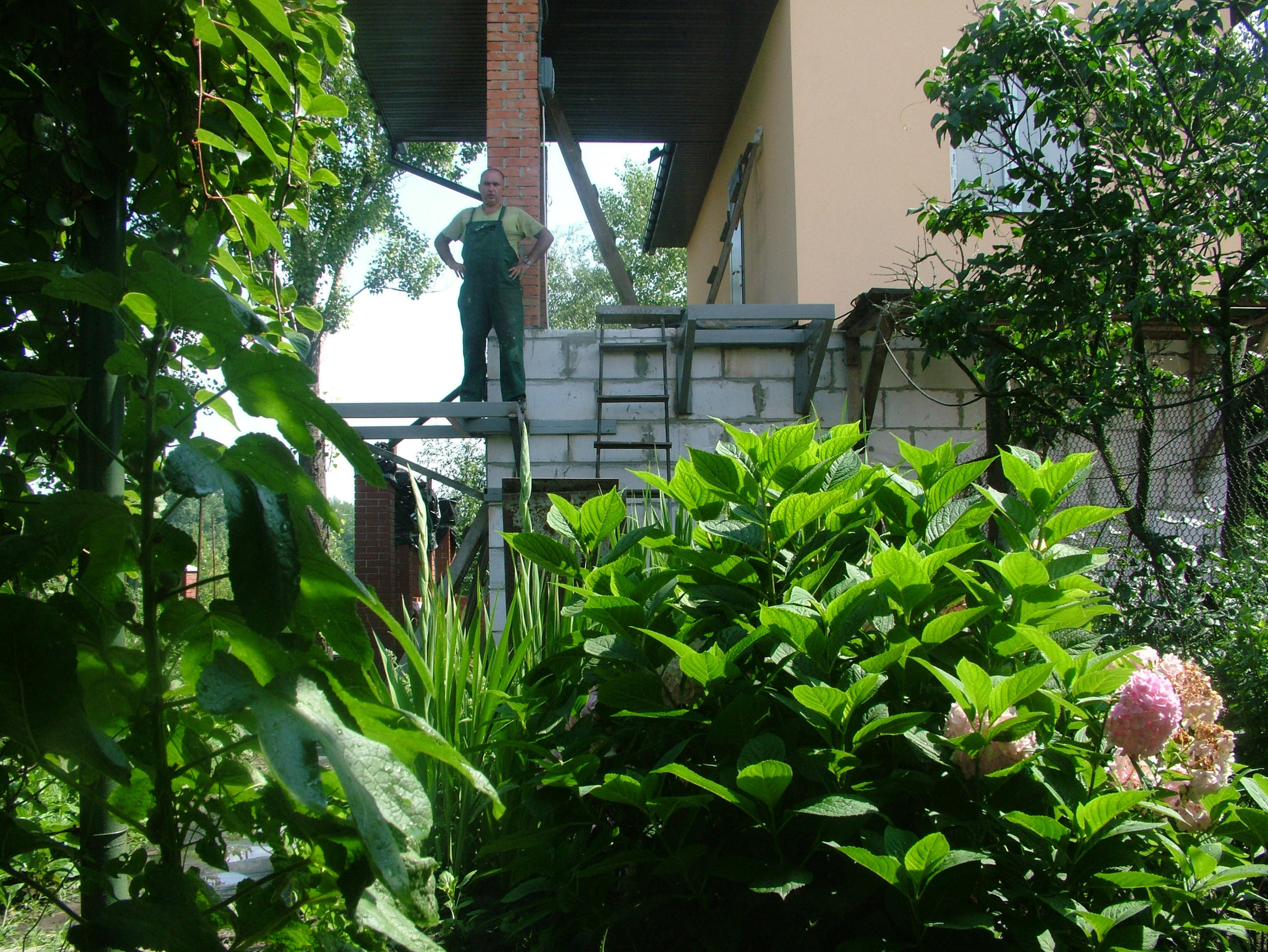

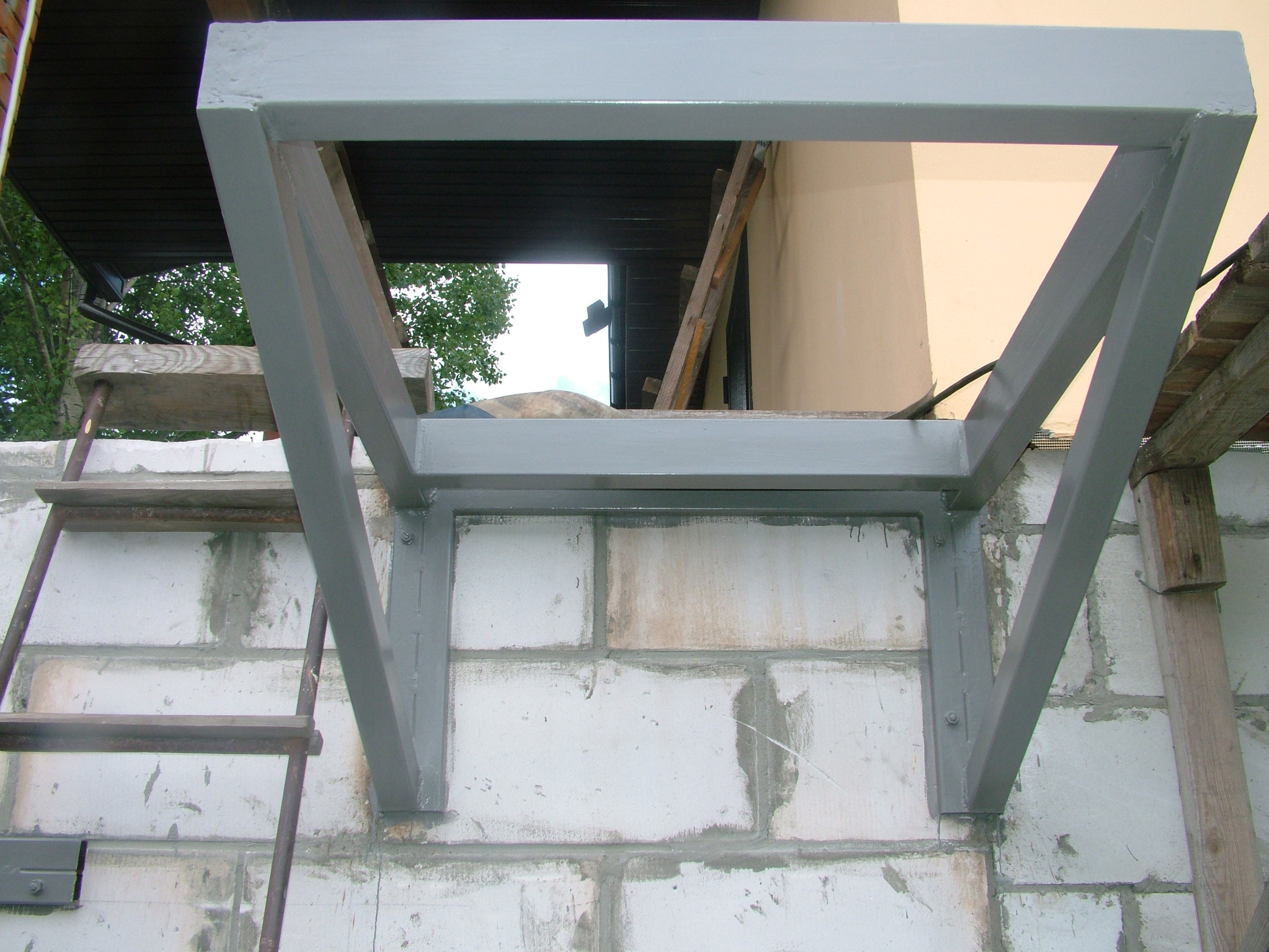

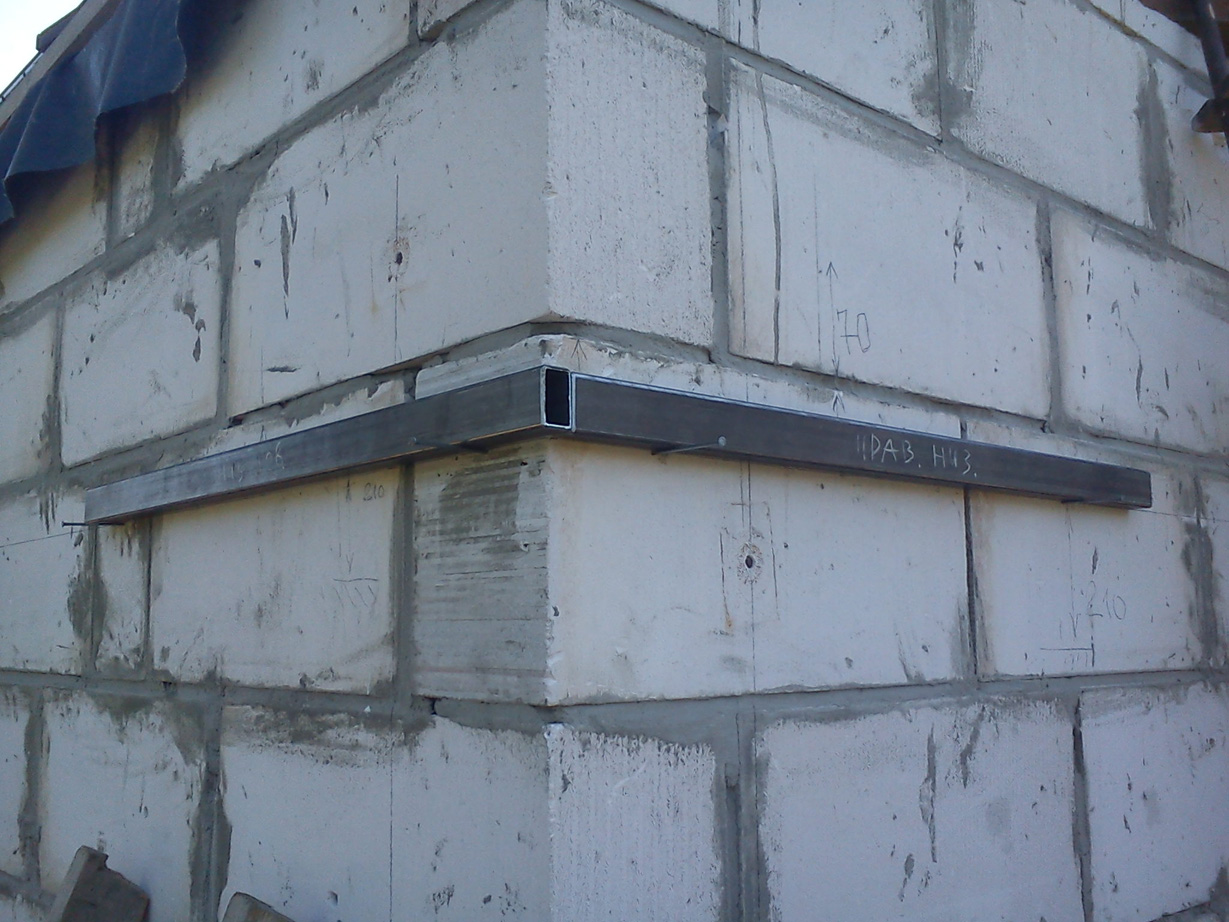

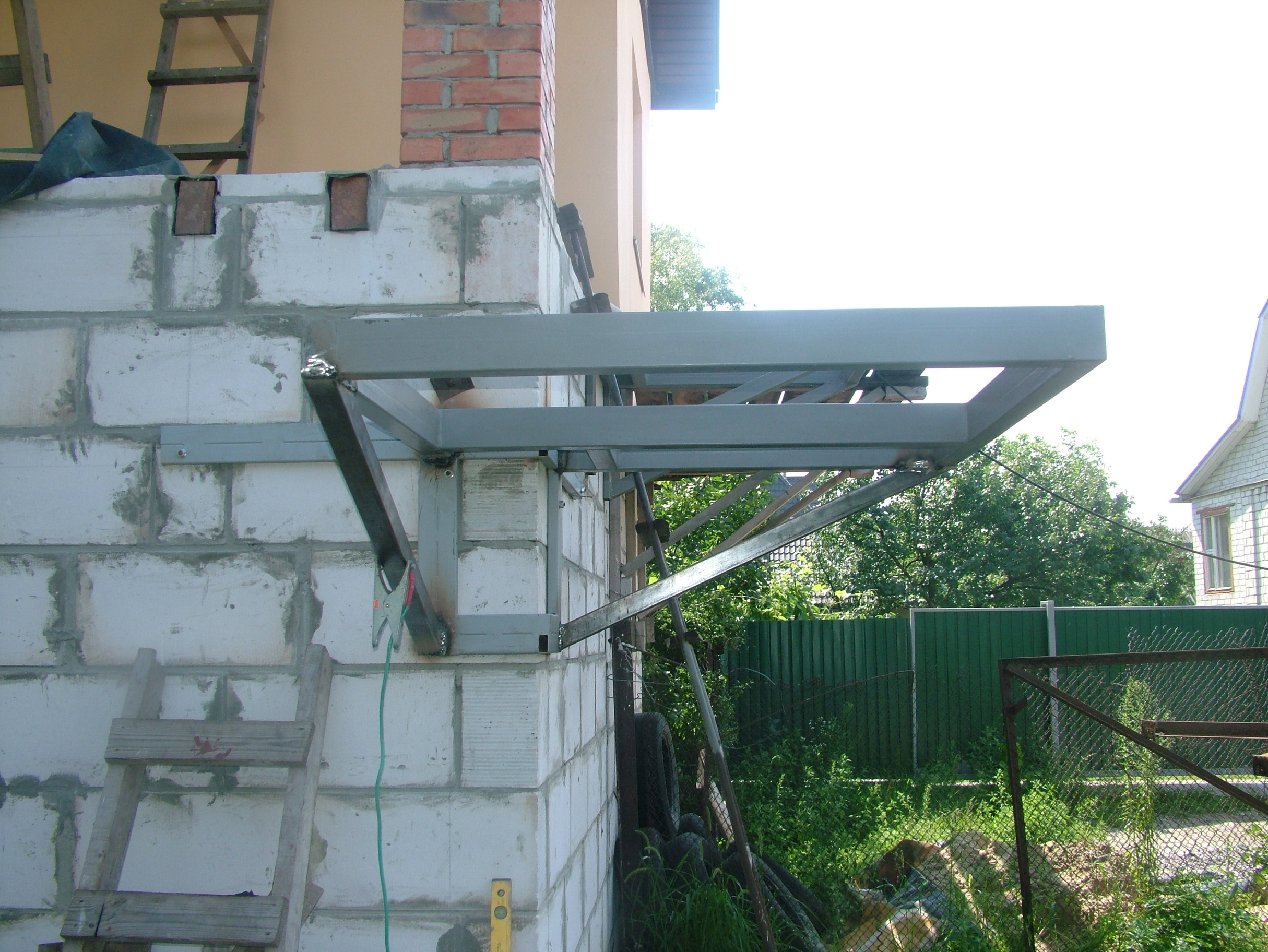

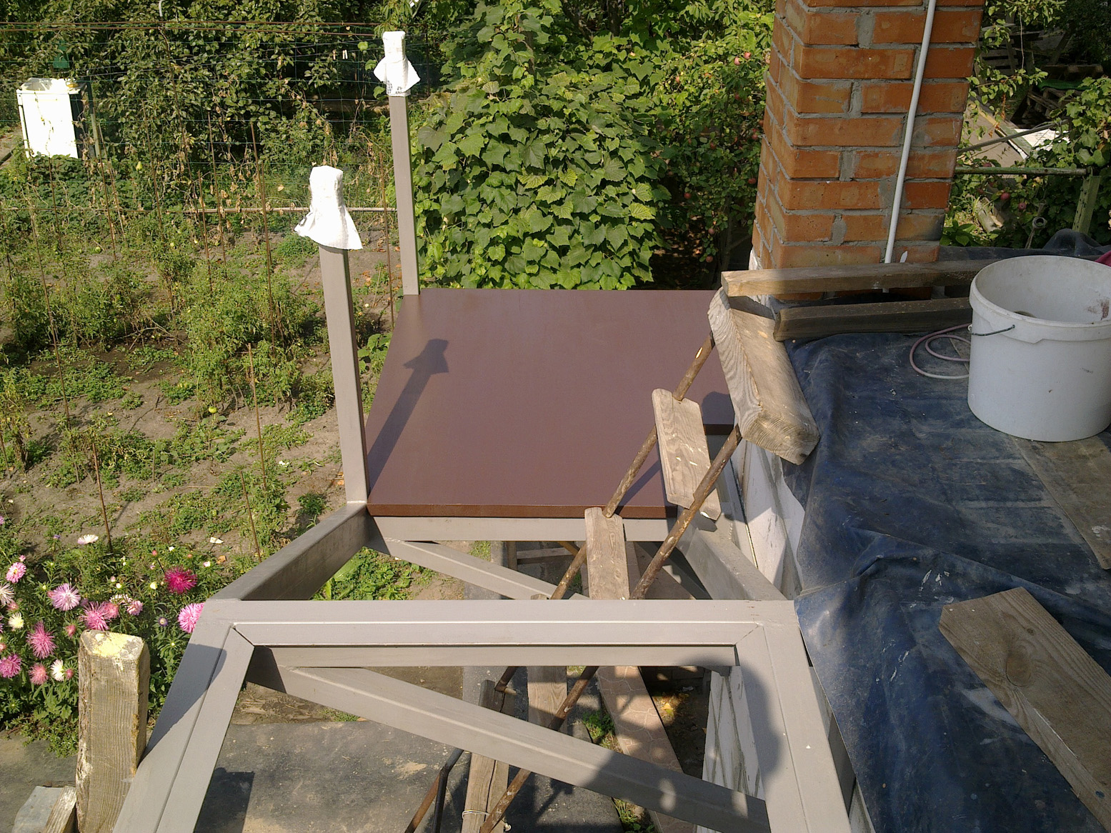

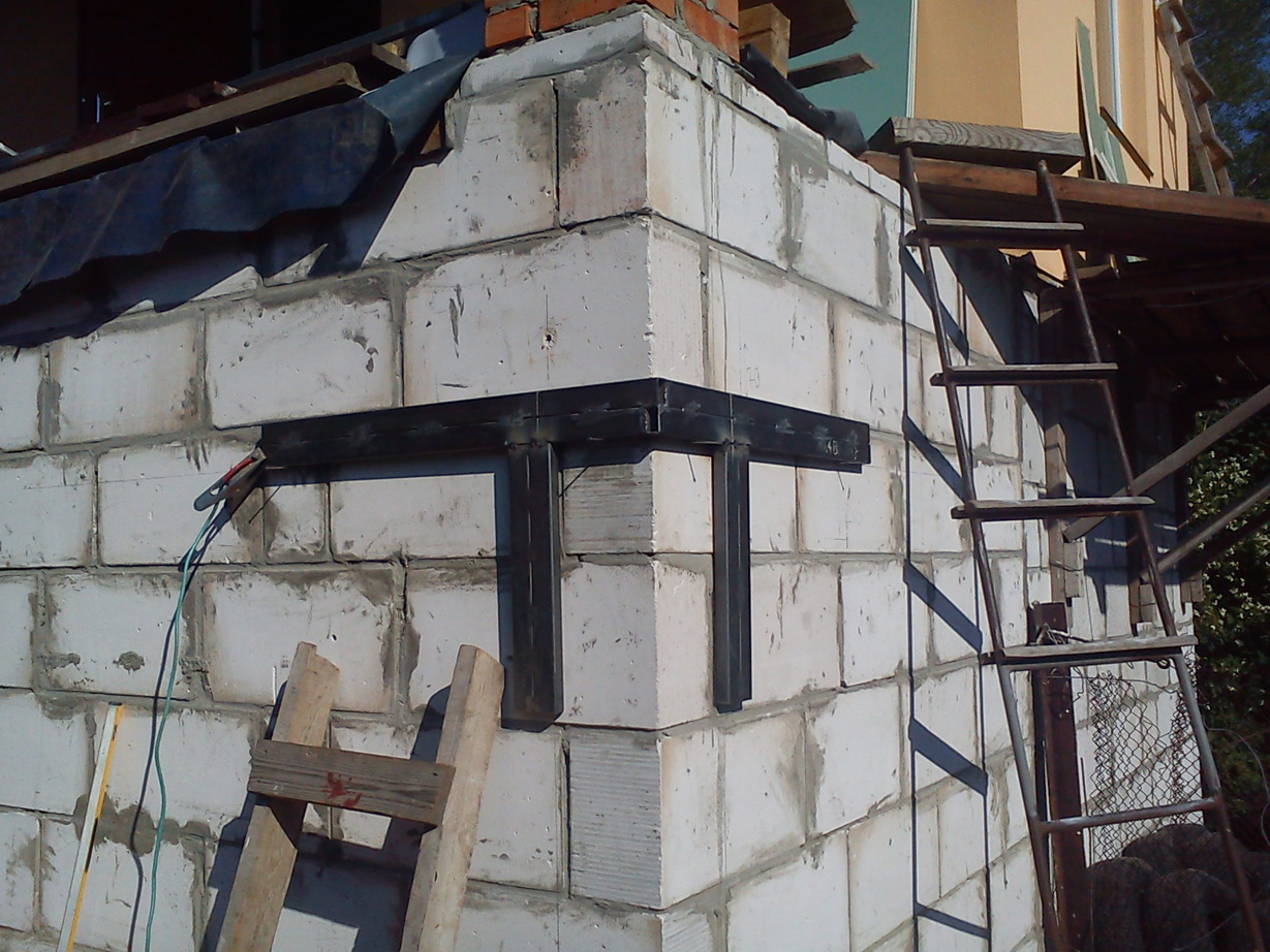

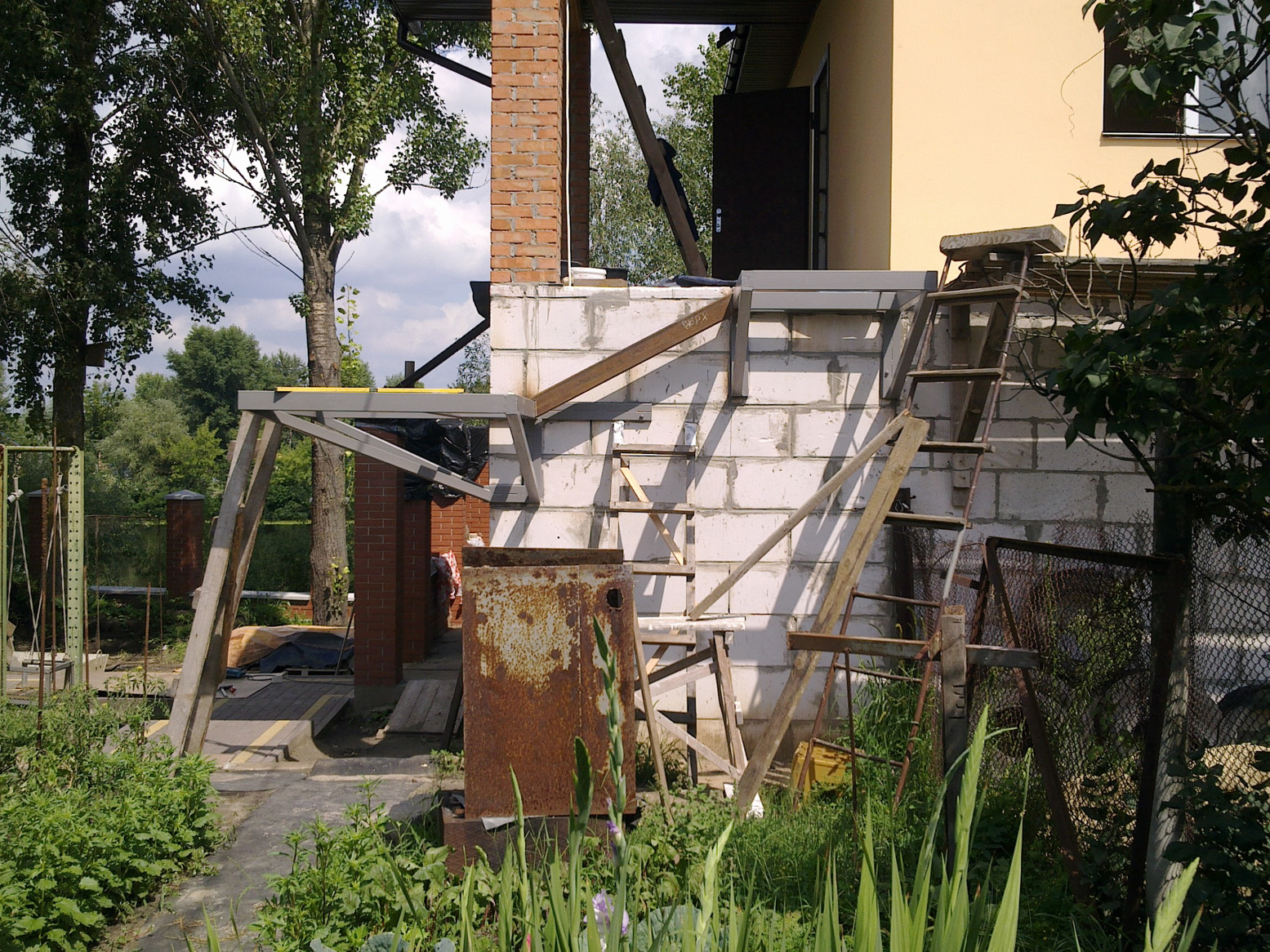

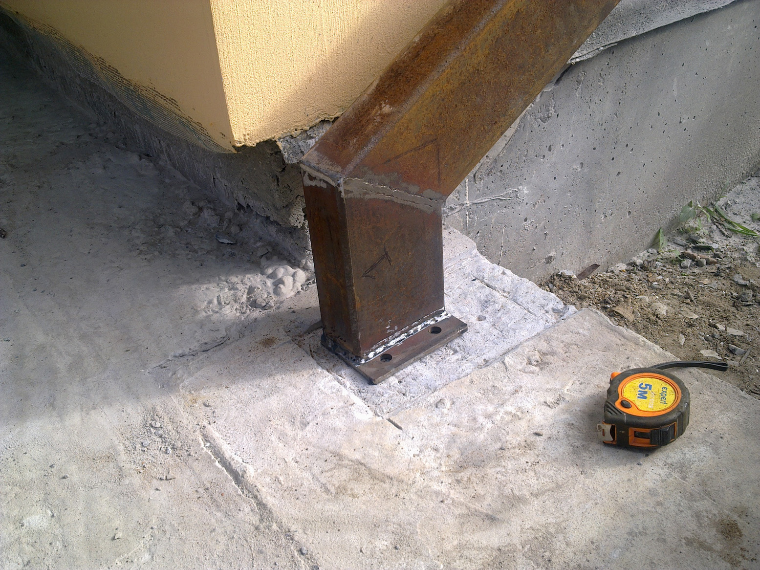

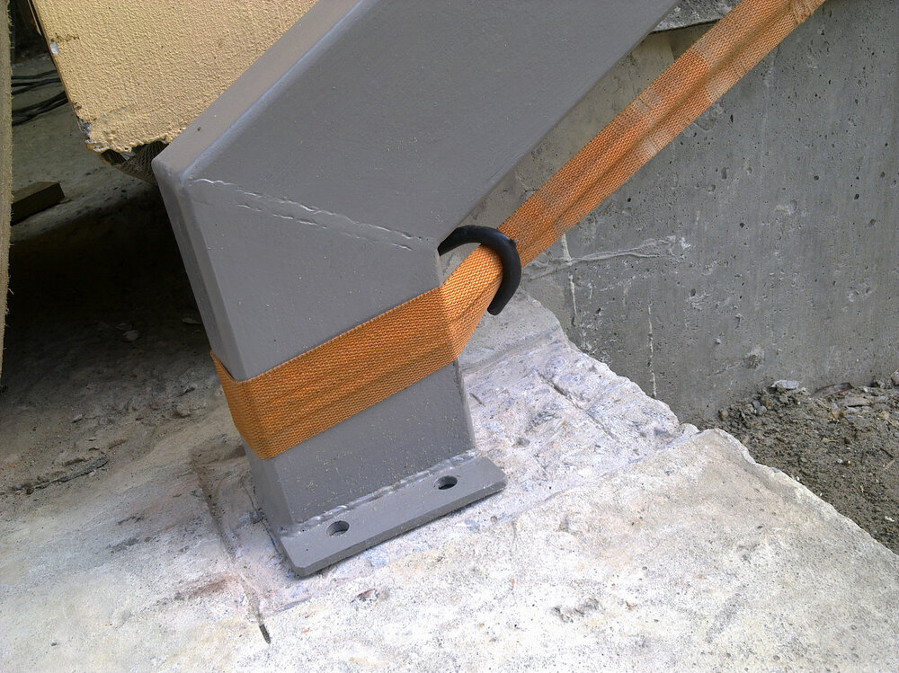

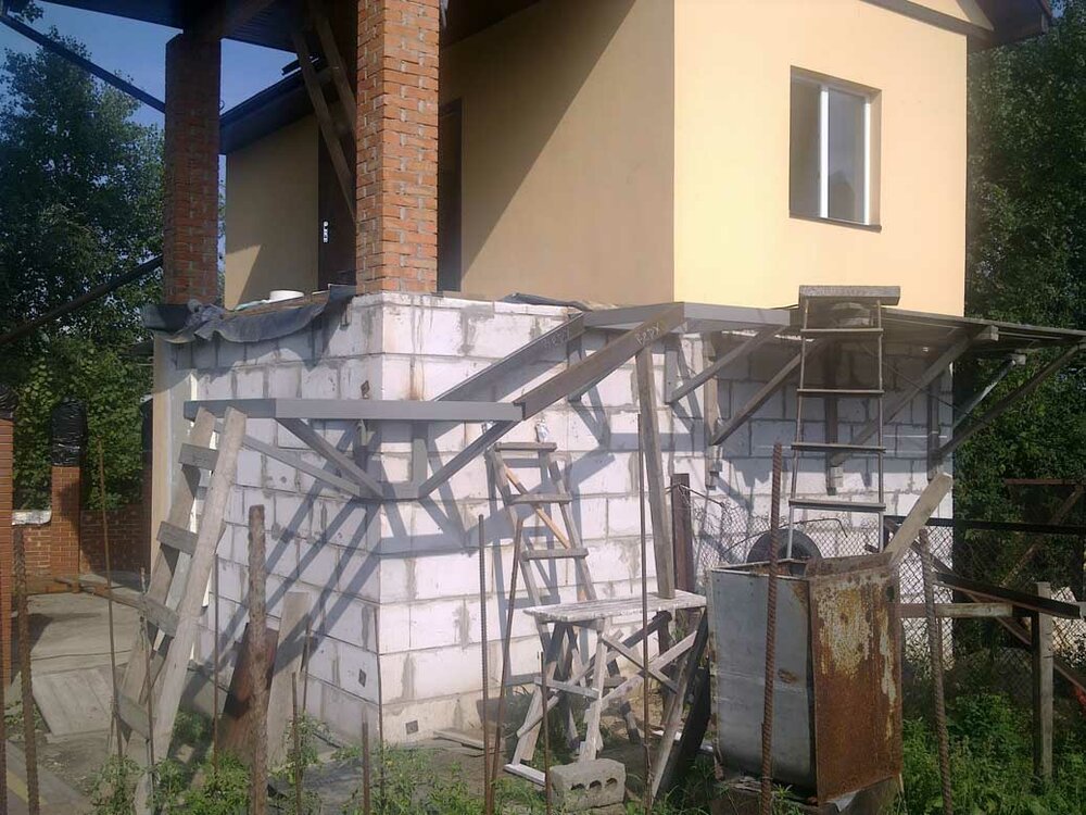

Потому как стена пенобетон и снаружи ставить стойки под лестницу аж никак не хотелось чтобы потом изх не обходжить. Было принято решение крепить все площадки консолями и стойки прятать за стену . Тоесть вертикальные стойки спрятаны за стену они сделаны из плоской прямоугольной трубы 50х30 и вперспективе закроются слоем утеплителя во внутренней стене.

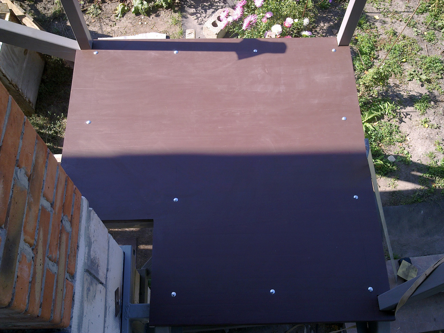

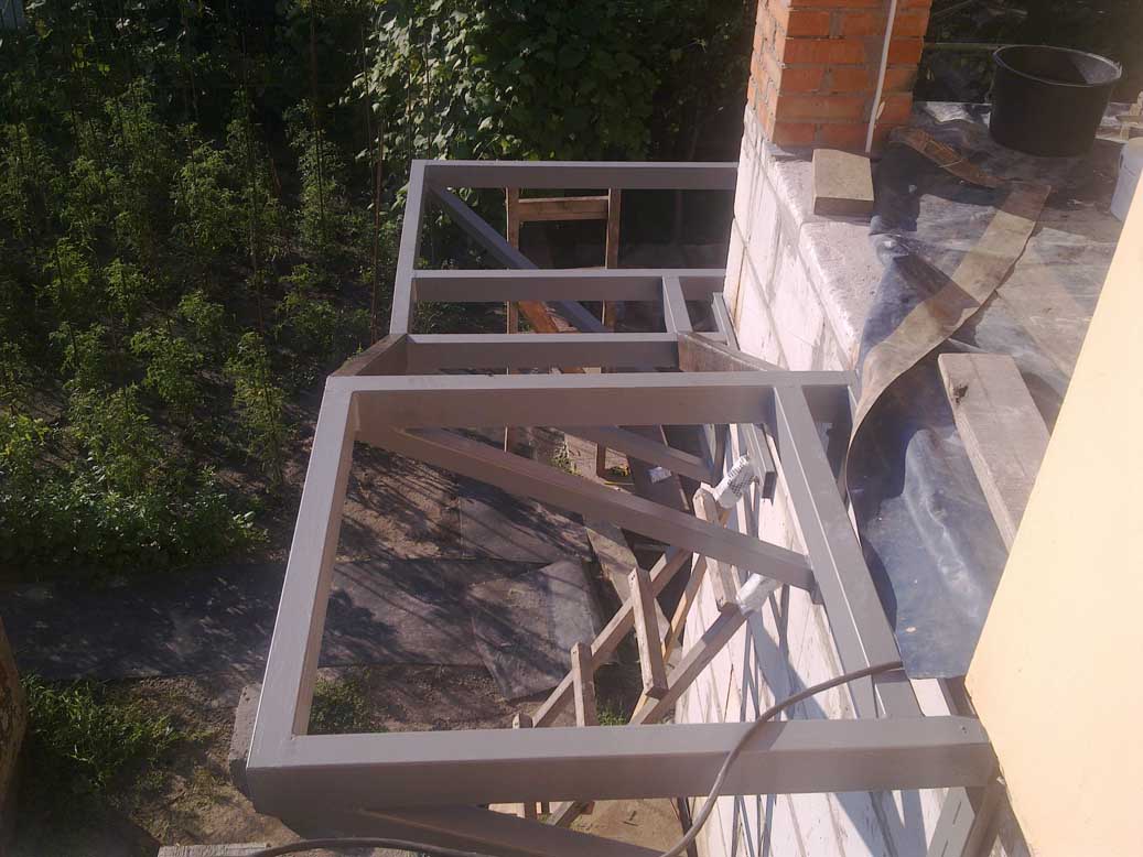

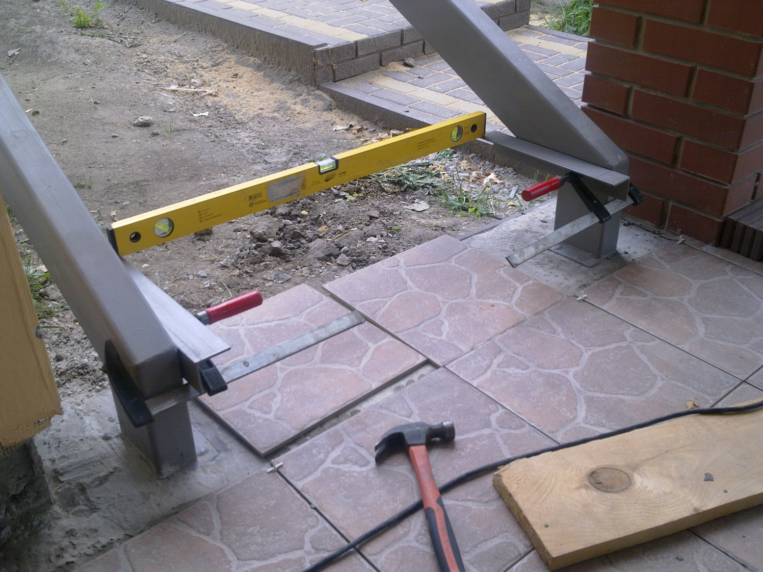

Промежуточная площадка, которая крепится на угол дома для поворота лестницы на 90 грд. И конечная площадка с которой вход на веранду. Конструкция крепится резьбовыми шпильками диаметр 12мм.

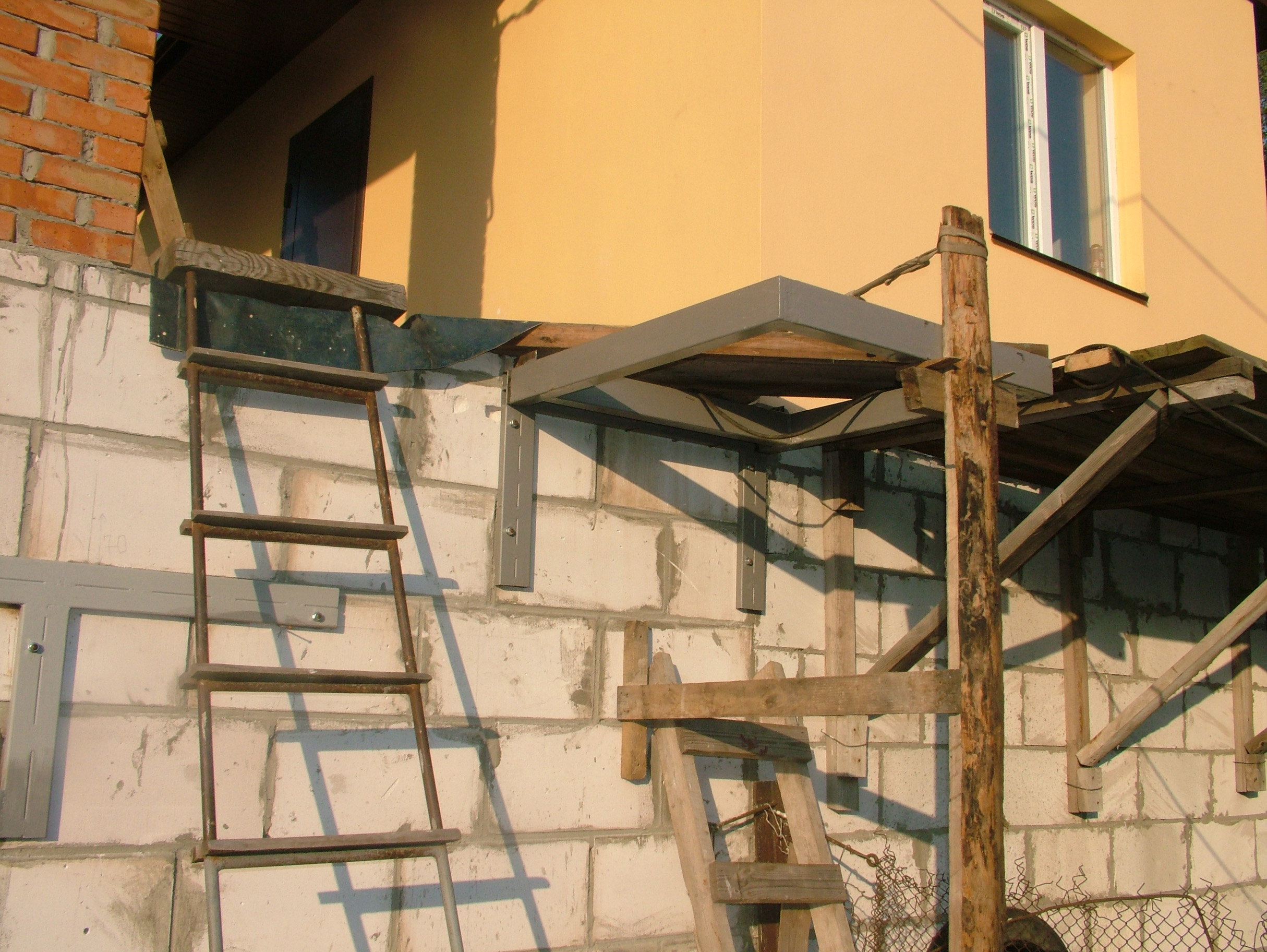

Вот подробно с разных ракурсов промежуточная и конечная площадки. Далее начнется сложный кусок работы это наклонные участки лестницы.

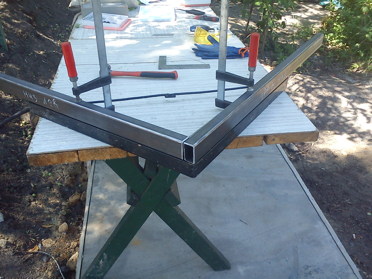

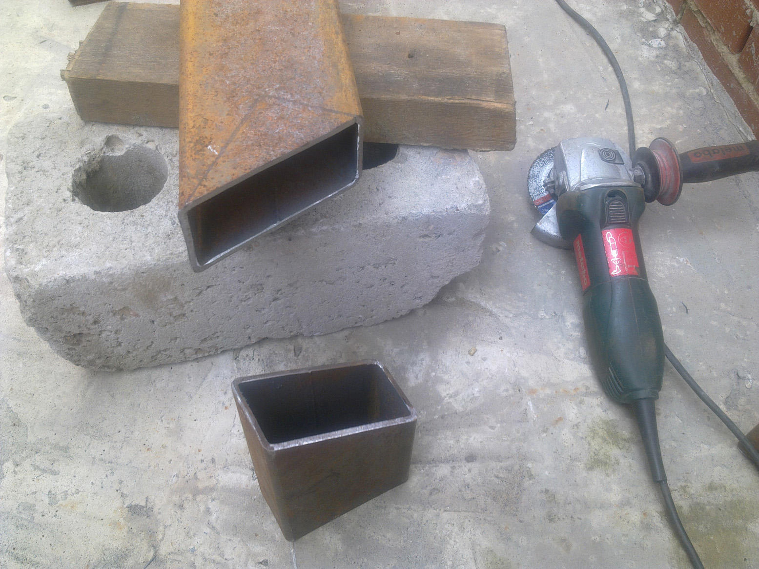

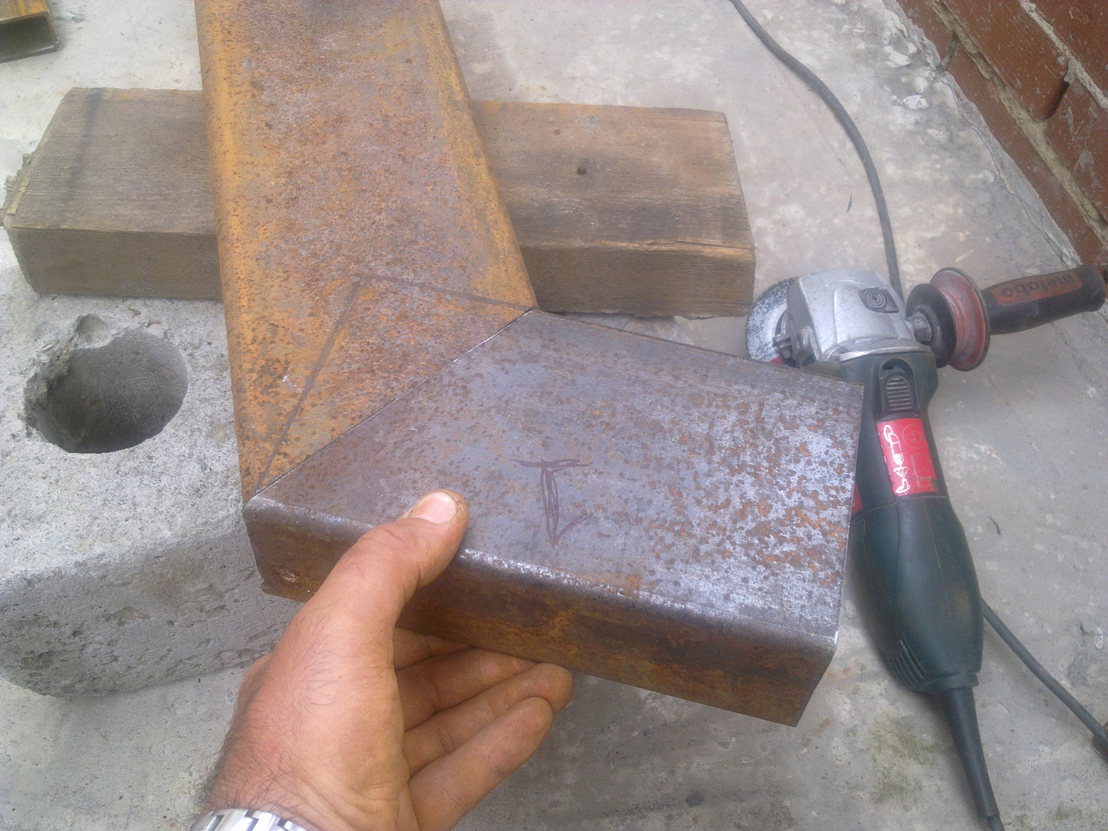

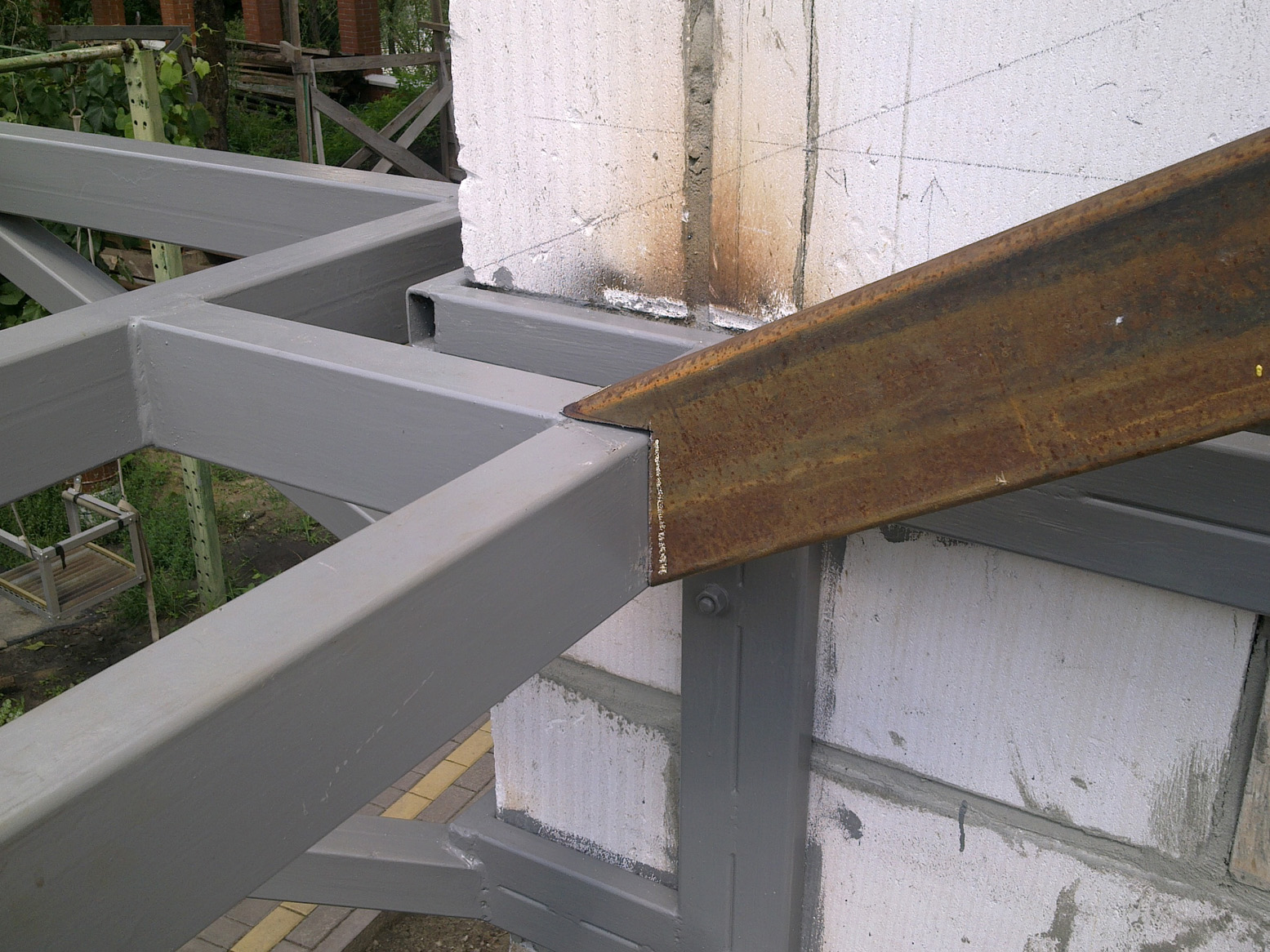

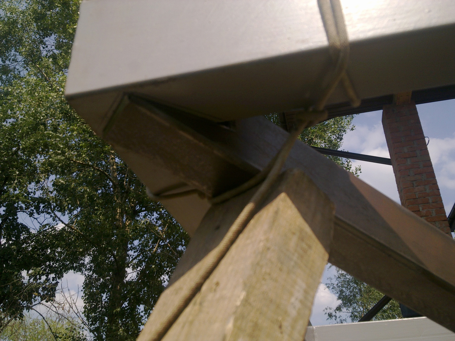

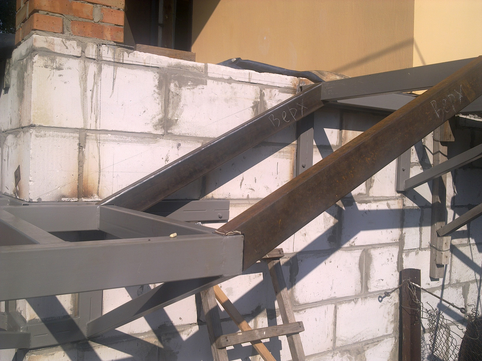

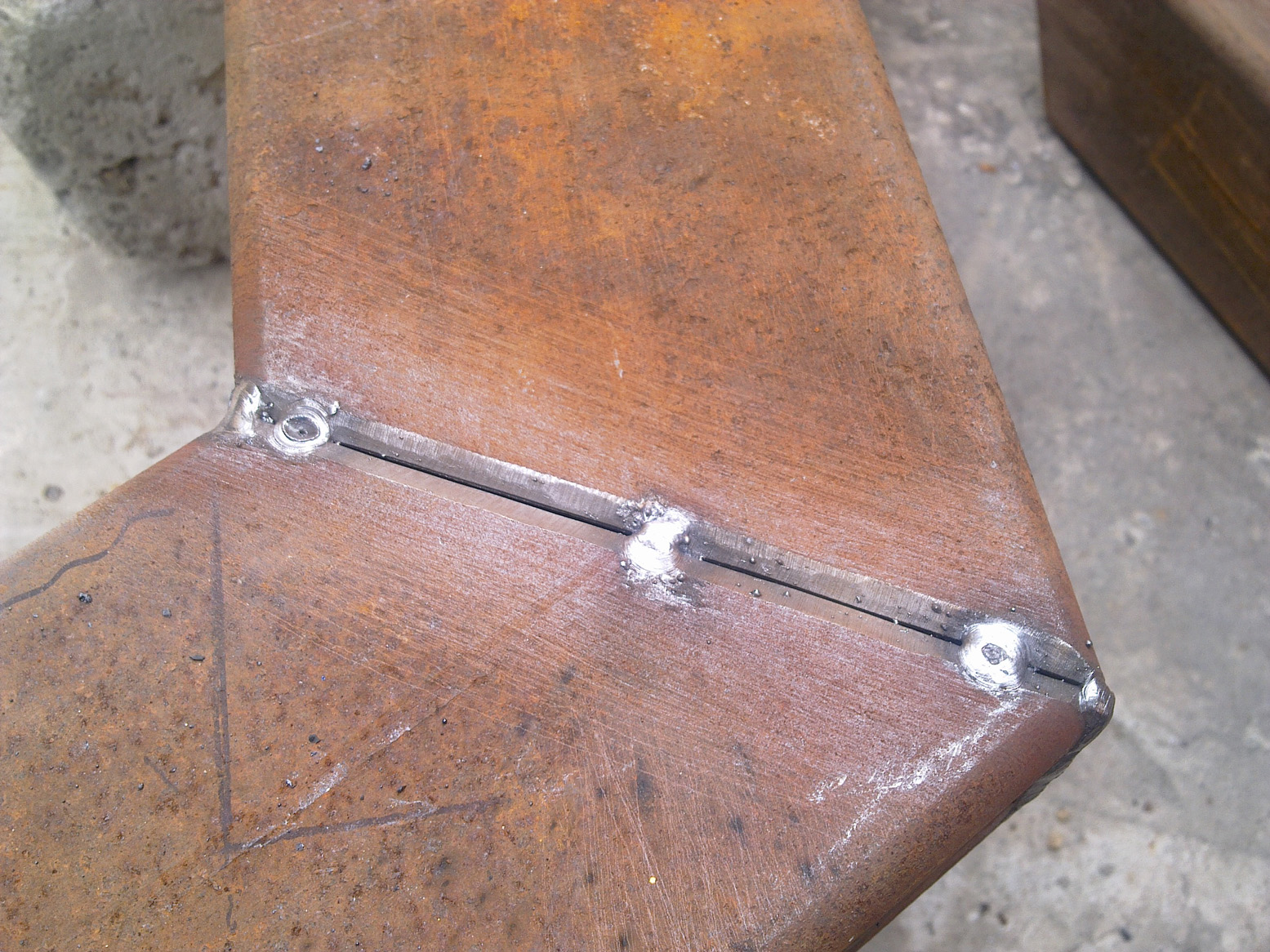

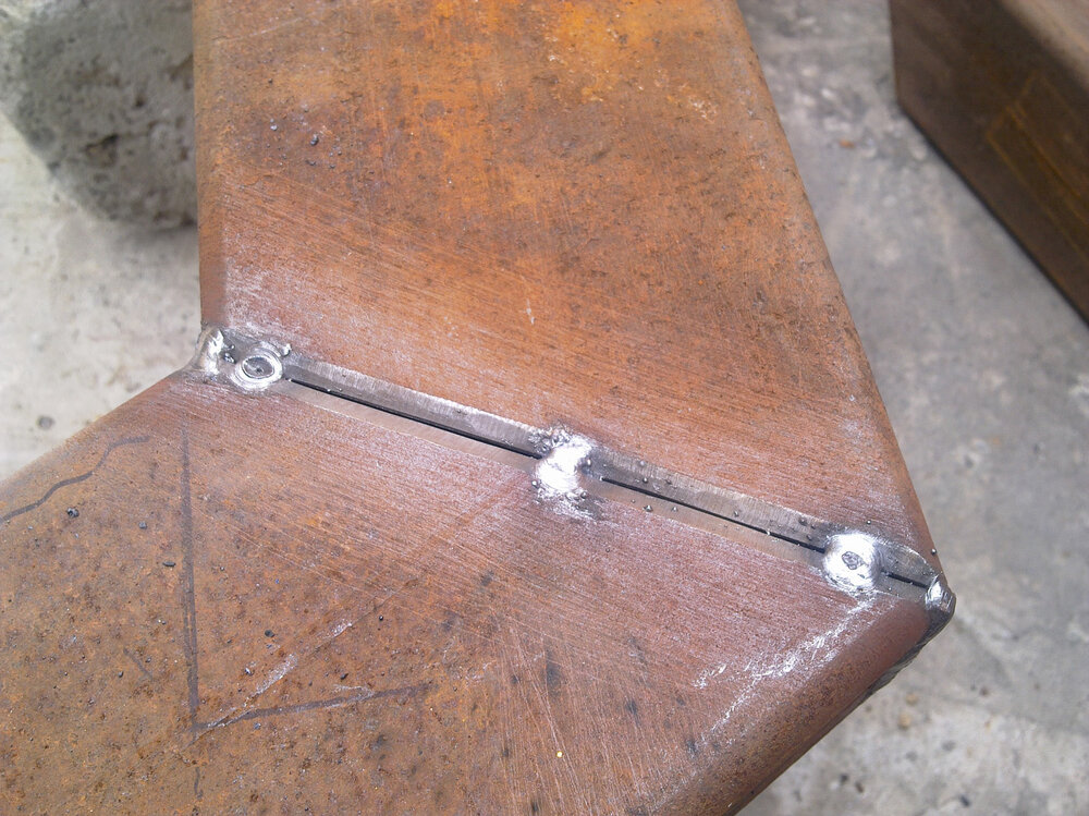

средняя и самая длинная консоль на промежуточной площадке. Ее оставил на закуску потому как очень сложной формы получалась подрезка торцов квадратной трубы 60х60

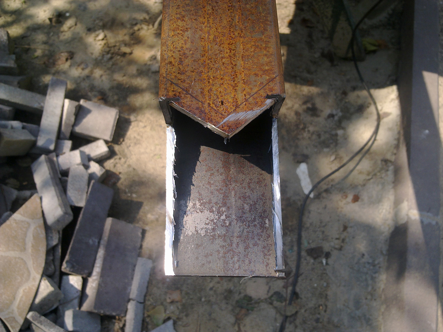

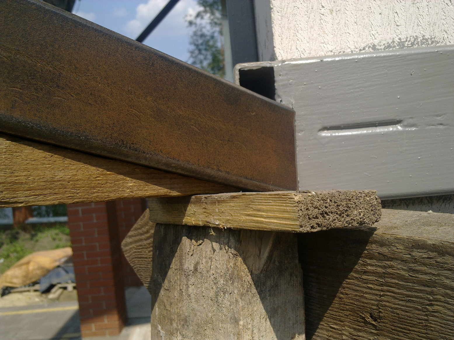

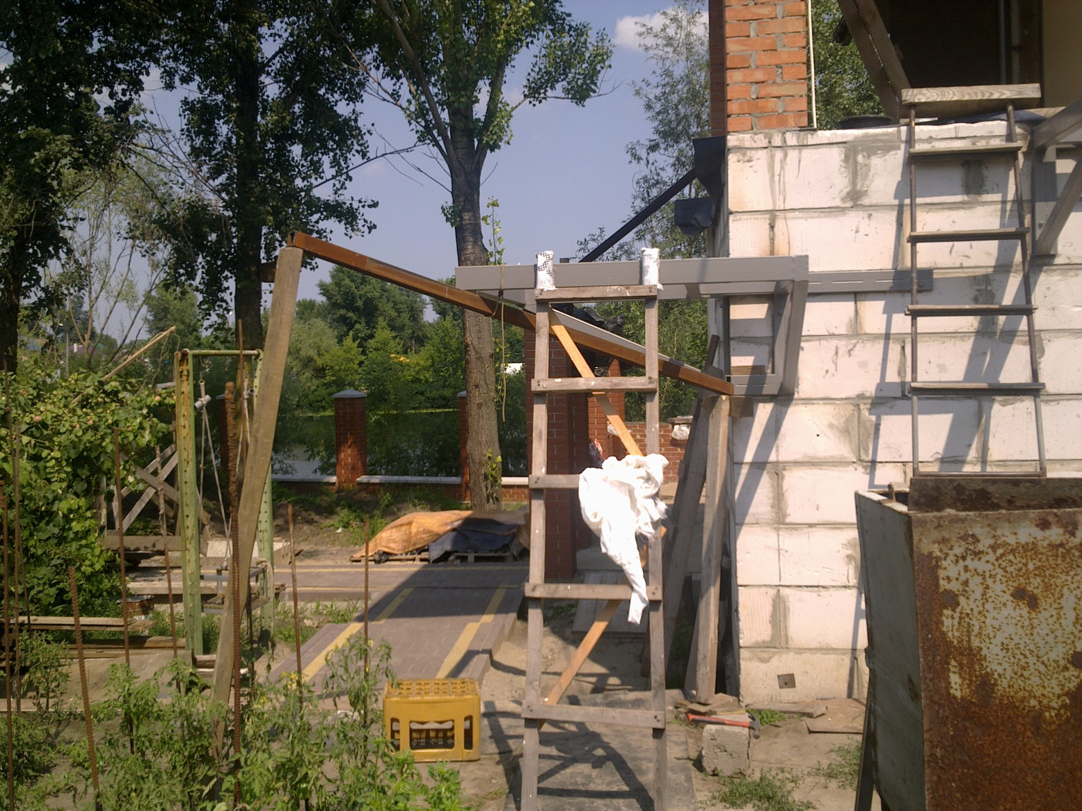

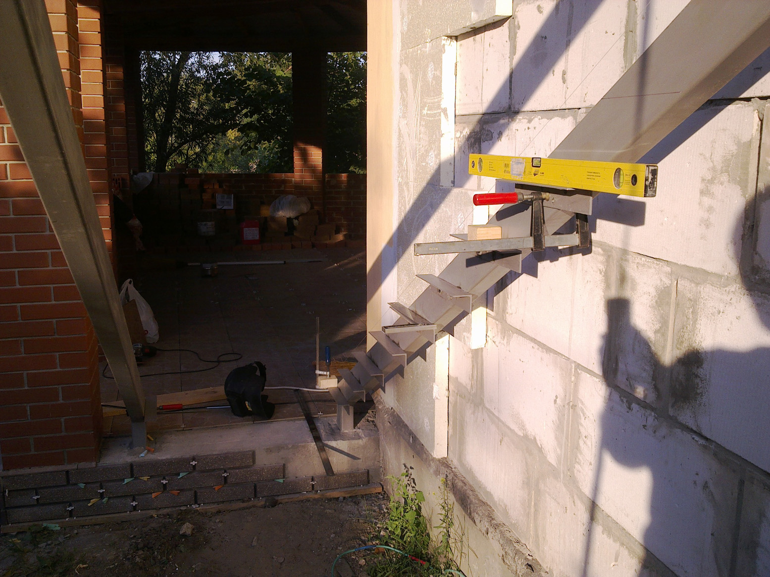

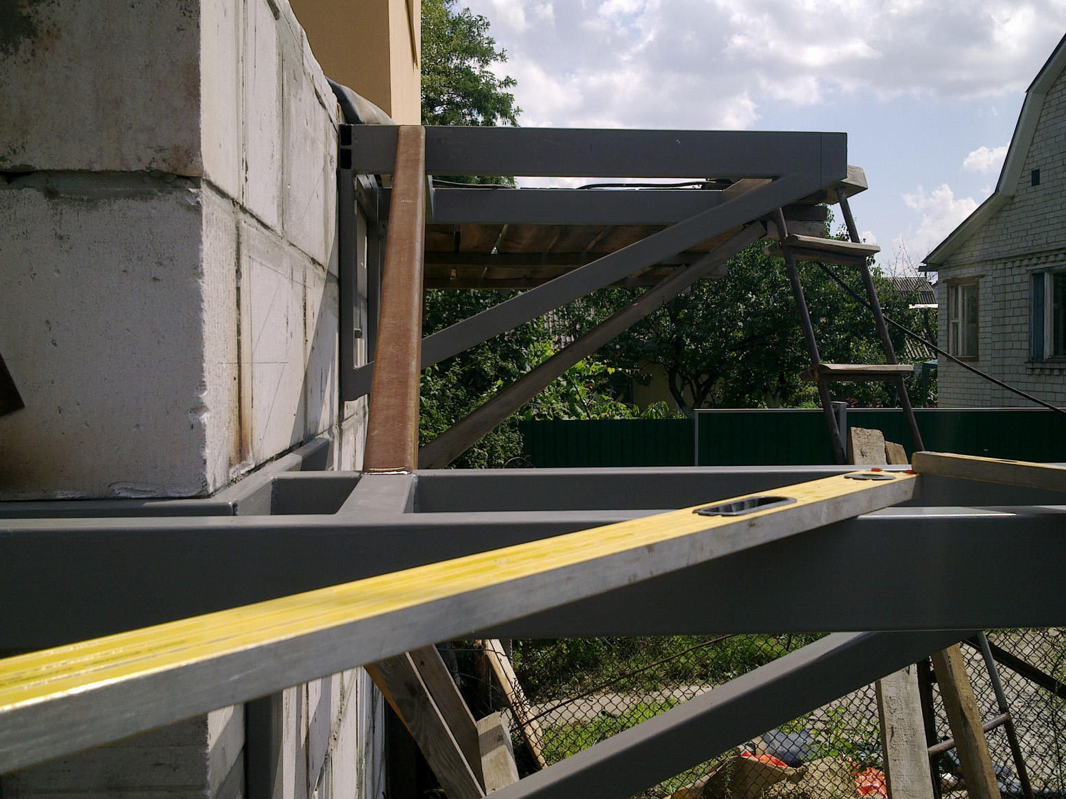

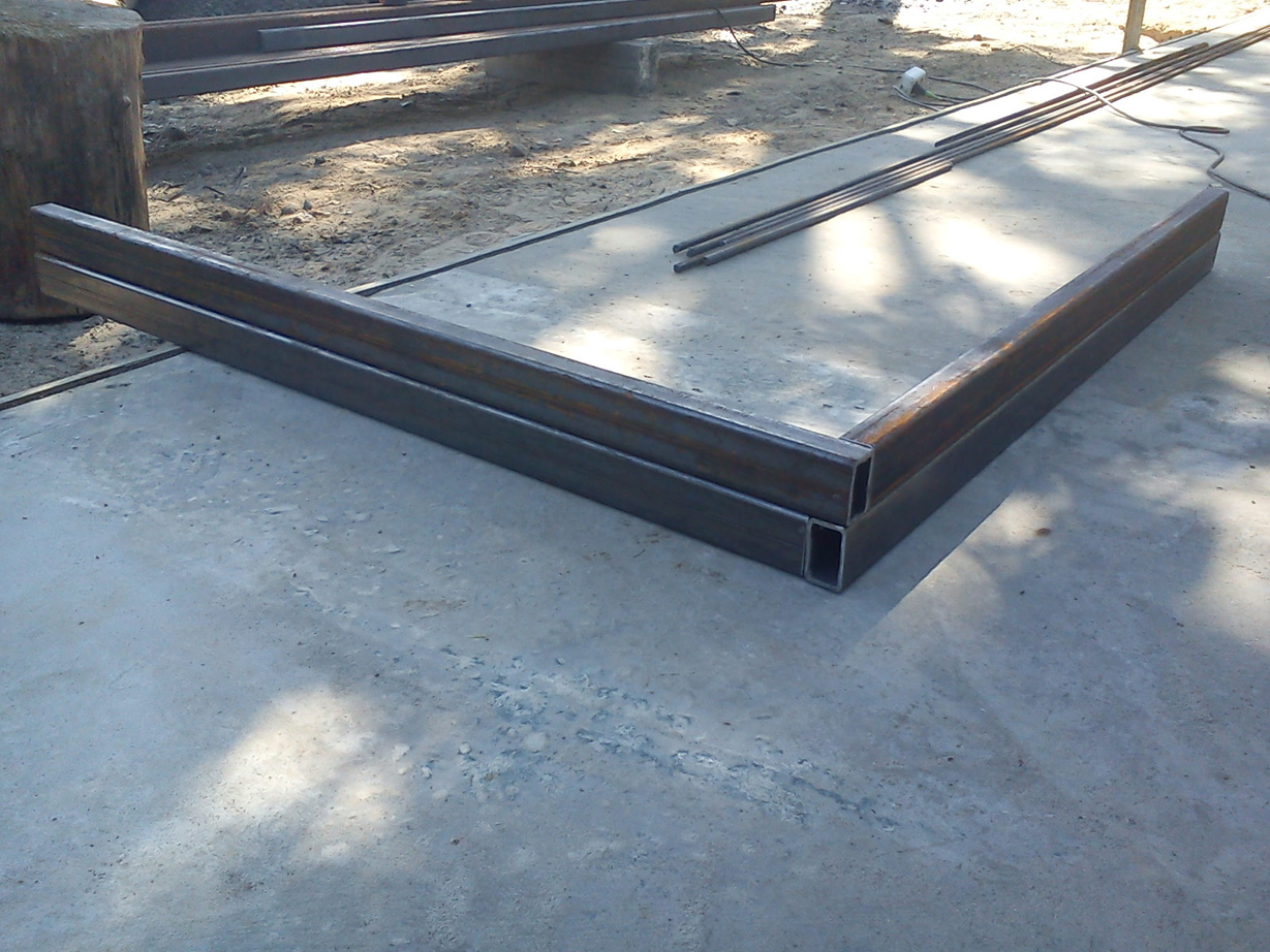

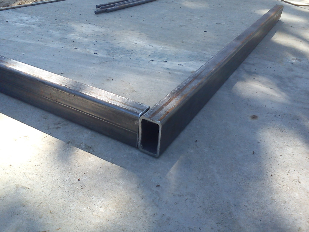

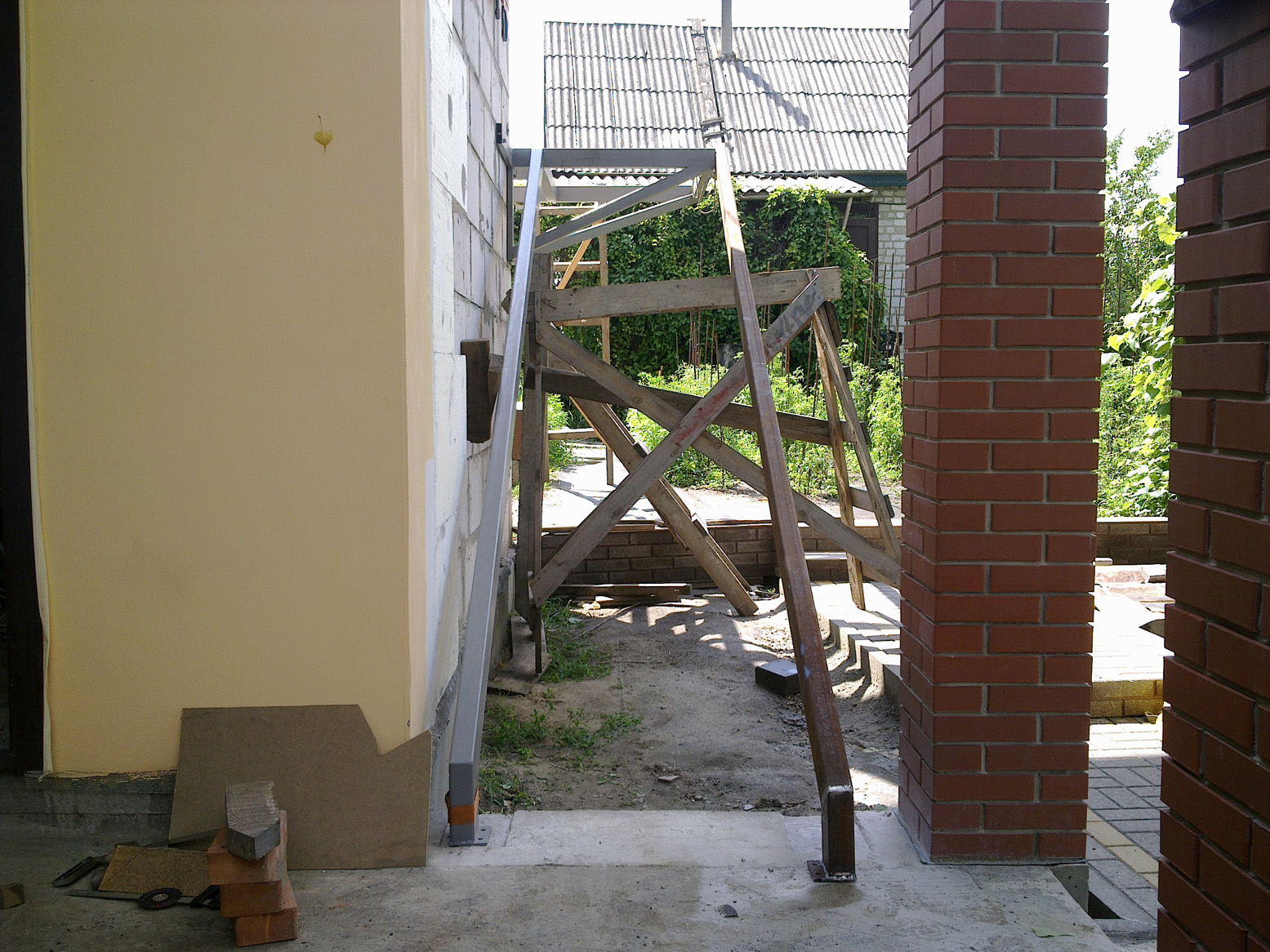

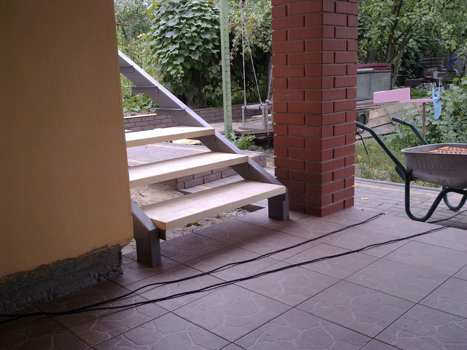

Итак наклонные участки лестницы. начинаем с короткого участка соединяющего конечную площадку слестницы с промежуточной. На первой фото видно как из оргалита делается шаблон по которому будет вырезаться деталь из прямоугольной трубы 120х60 стенка 4 мм.

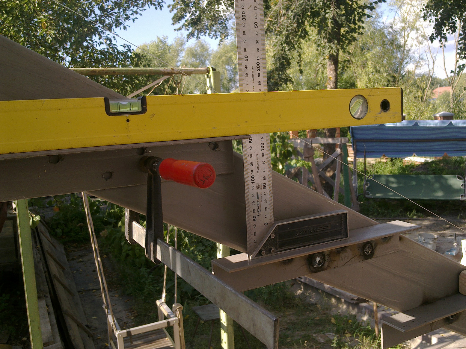

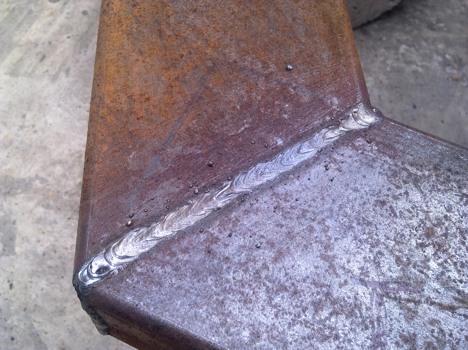

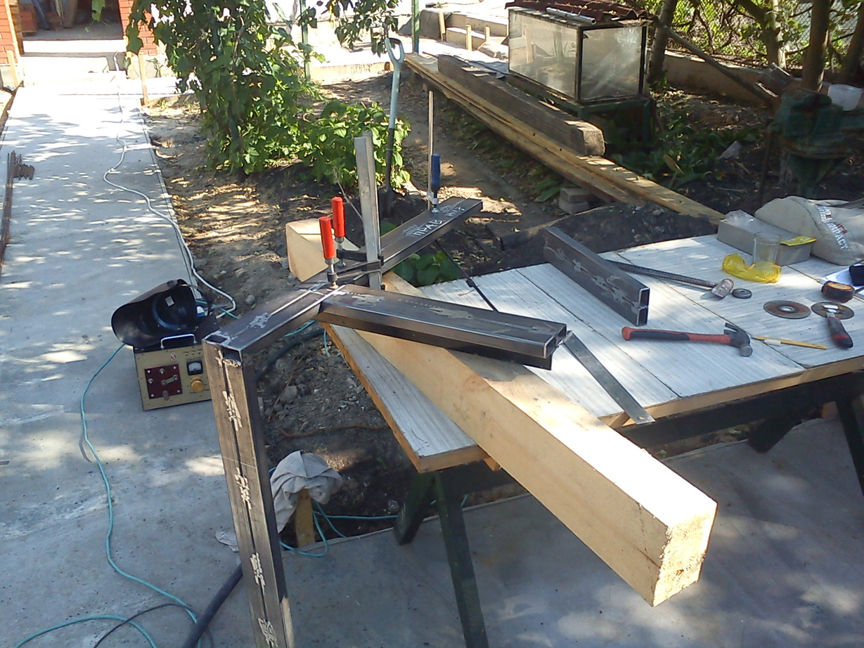

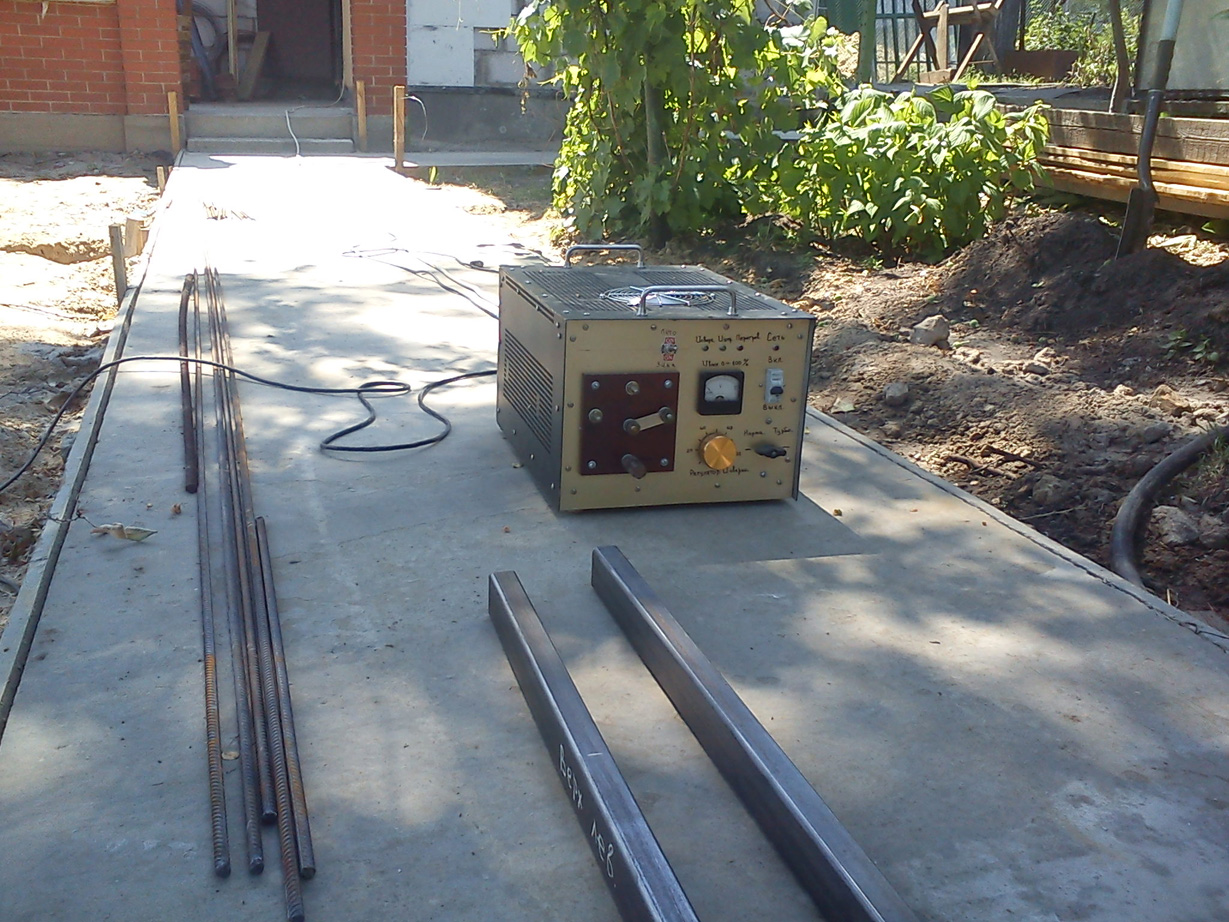

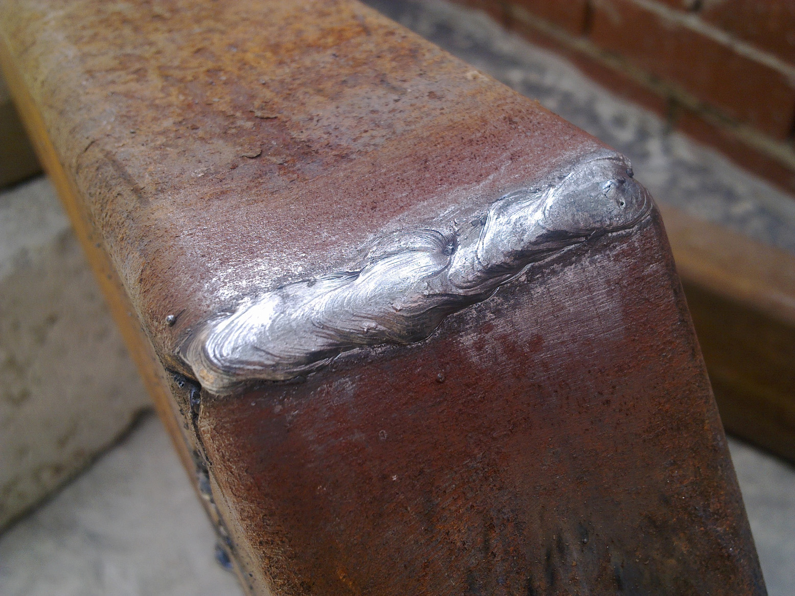

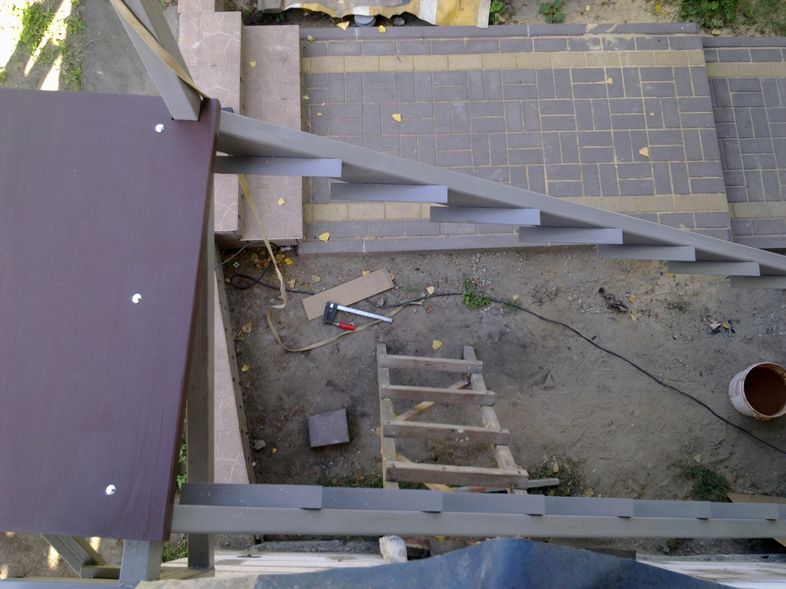

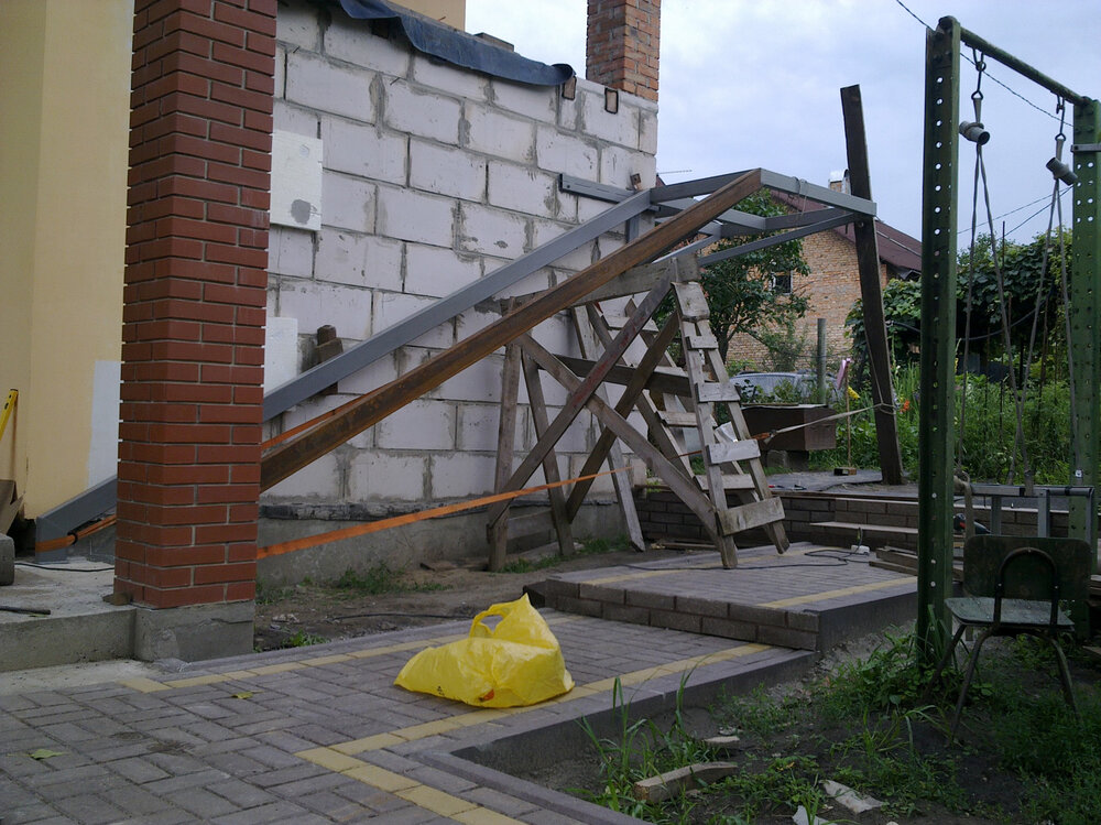

Длинный марш, есть сложности из за размера и веса деталей. Одна деталь 463 см длинной из трубы 120х60х4 весит немало и каждая примерка занимала больше времени на возведение козлов и страховочных приспособлений чем сама работа. Два слова о сварке. Я радиоинженер по образованию и сварочный аппарат делался год назад под изготовление печки для сауны и теперь пригодился под лестницу. Это класический понижающий трансформатор с тиристорнодиодным мостом который управляется по фазе, тем самым осуществляется регулировка выпрямленного сварочного тока. Швы получаются почти идеальные. Фото самого аппарата прилагается.

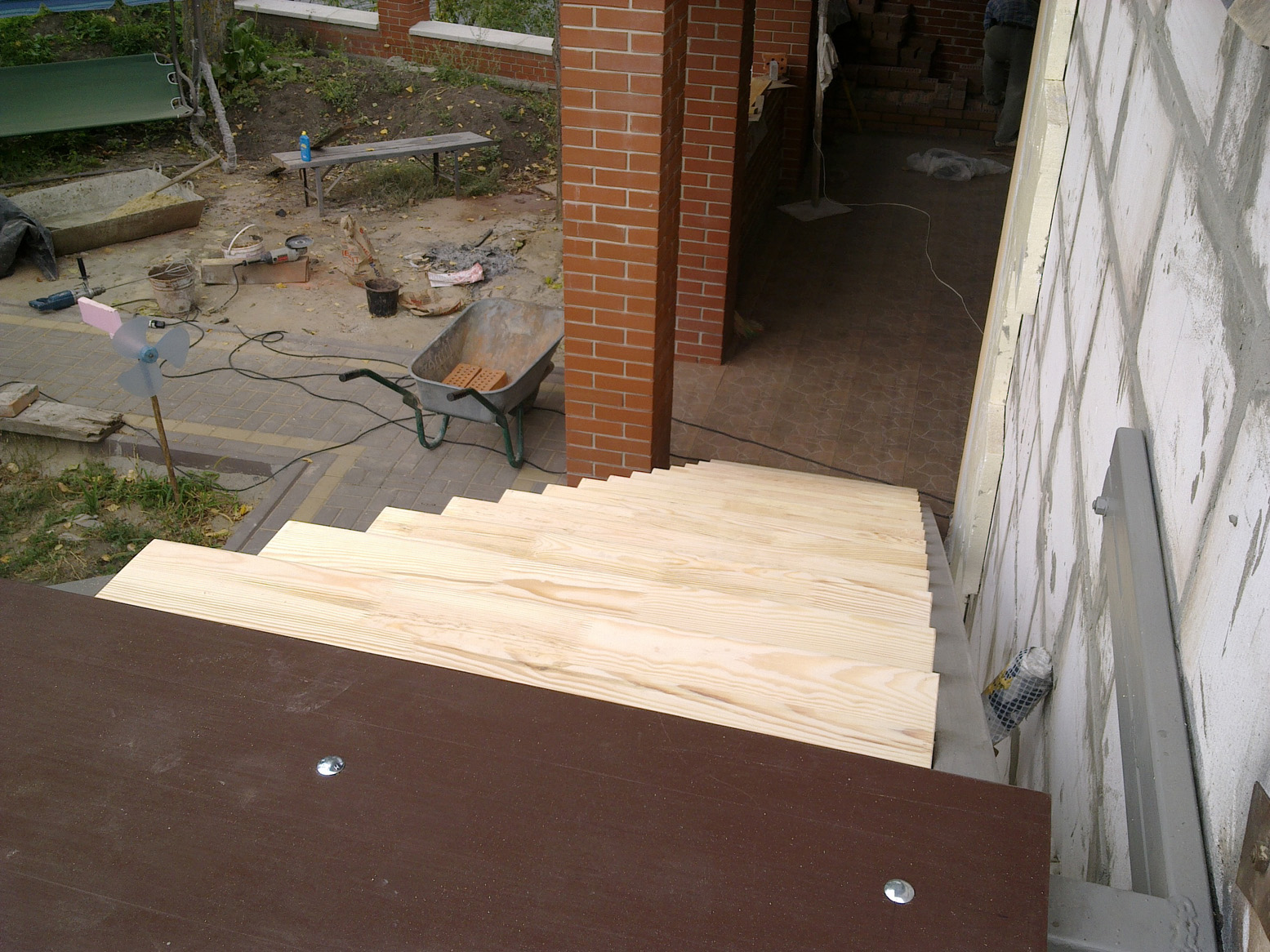

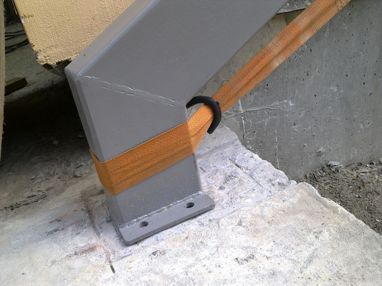

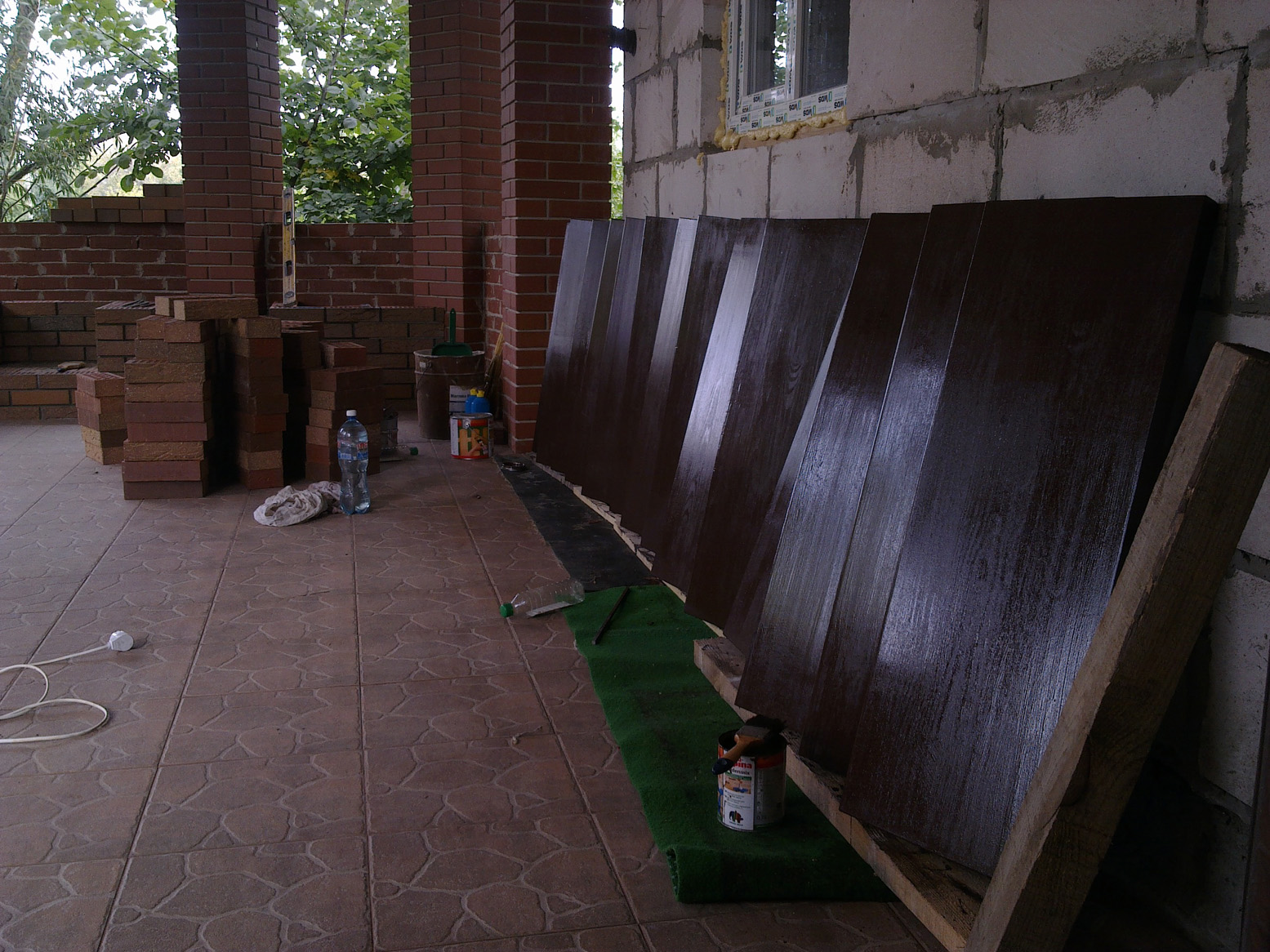

Перед установкой ступенек поставил и закрепил щиты на площадках. Но самая сложная и трудоемкая работа это разметка ступенек и приваривание уголков на которые будут крепится ступеньки. Полы в беседке ктому времени уже сделанны и печных дел мастер приступает к возведению печки барбекю.
Лестница заняла много времени на все ушло ровно 100 дней, когда брался расчитывал на 60. Скоро холода поэтому оставил лестницу без перил, доварю весной и занялся фасадом первого этажа.
