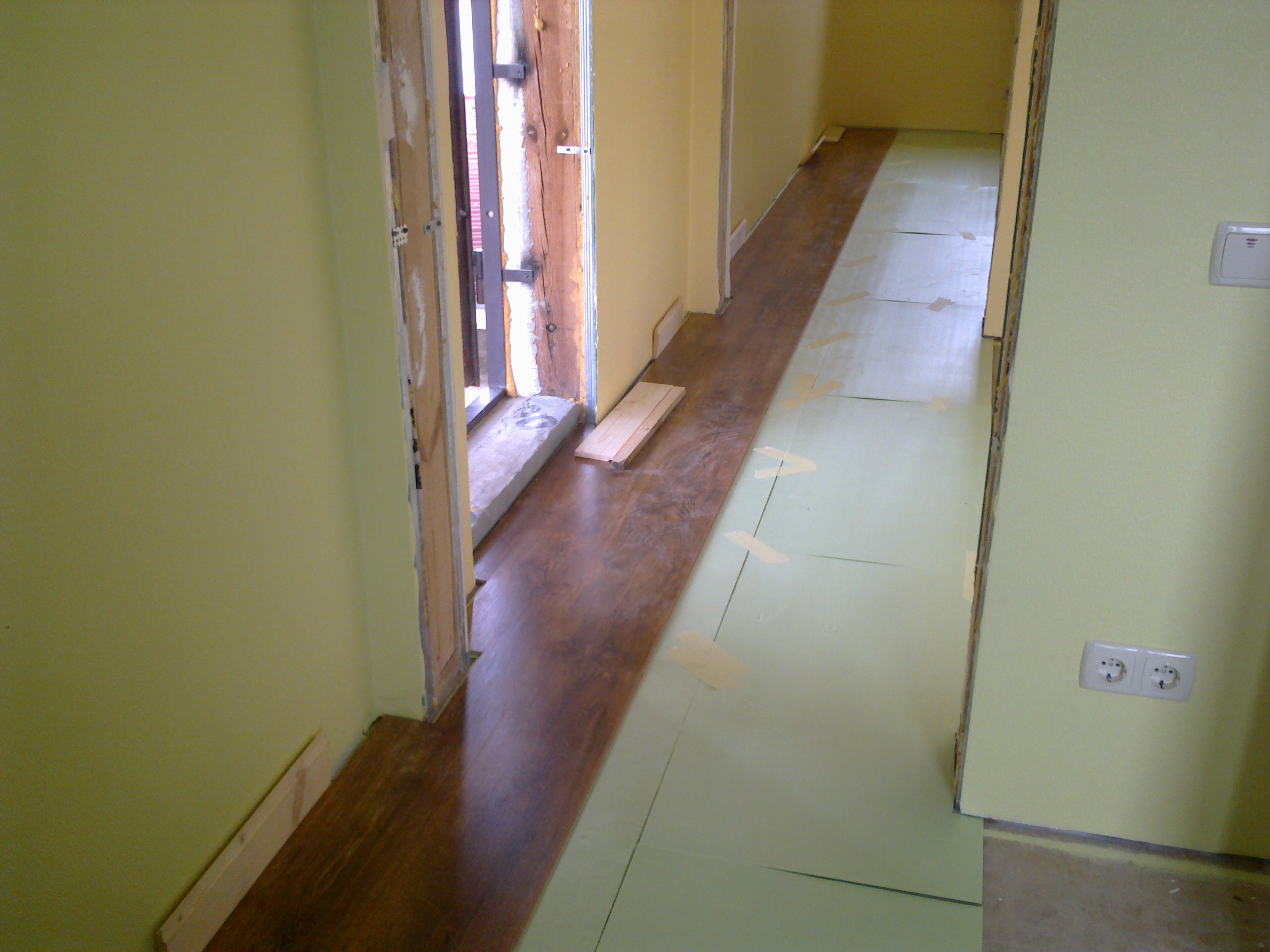

В конце октября отдохнул в Египте и в ноябре еще успел поштукатурить фасад, бьлаго зима началась в середине января.

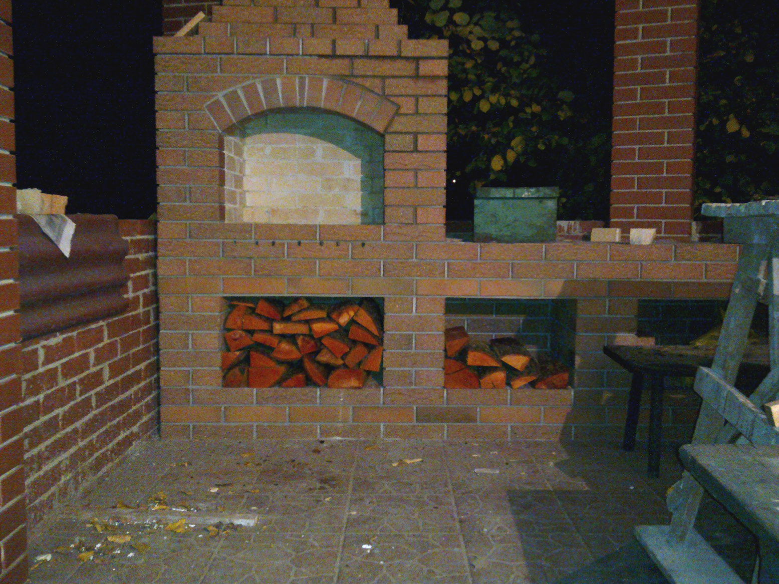

А тяга через такие развороты нормальная? Печку уже топили кстати?
Печку топил много раз, грею первый этаж, замечаний нет нагревается быстроЮ, тяга аж гудит жалею что шибер не поставил для того чтобы после протопки закрывать наглухо, чтобы тепло не высасывало из дома. А может шибер и ненужен если плотно закрть топку и поддувало то и эфект будет как от закрытого шибера.

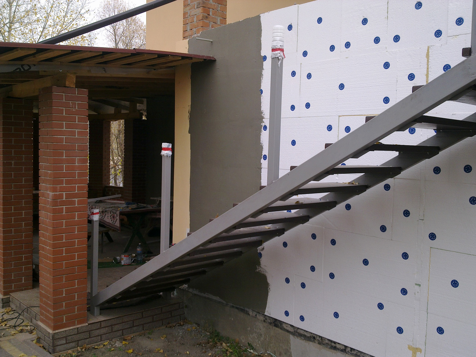

Вы пенопласт пеной или клеем к стене крепили?
На газобетоне пенопласт на пене плюс дюбеля.
На сколько квадратов хватает одного балона?
Делал в ноябре уже точно не помню но получалось неочень дешево. Единственній плюс что незаморачиваешься с размешиваниями клеев и избавлен от грязной работі. Всетаки пену наносить и прижимать листі к стене работа чище и акуратнее. Может я боялся недобдеть и перебдевал нанося пені на лист по периметру и по середине полоску но помнится мне что балона хватало примерно на 7-10 квадратов.
На пену класно клеить когда стена идеально ровная, тогда расход пены можно свести к минимуму. У меня пенобетон сам по себе геометрически немного подгулявший и я сам ложил єто был мой дебют, общая картина ровная но на самой стене есть отдельные блоки которые на3 мм выстувают или завалены. Я когда ложил лицевал внутренние стены. Там да почти идеал а снаружи я знал что буду клеить пенопласт и выровняю.
С пеной есть еще один геморой это сохранность писттолета. Я уже один выбросил без причин на то. делал все как по инструкции а он сдох.
Да с пистолетом постоянные проблемы :( Но я клеил откосы на пену из балонов не для пистолета. Какой пеной буду клеять на стены пока незнаю. А чем лучше стены грунтовать перед поклейкой?
Я не эксперементировал. Погрунтовал ЦЕРЕЗИТ СТ17 тут если пожлобиться то слишком дорогой эксперимент выйдет.

23 июня повесил шторы мебель расставлена второй этаж сдан в эксплуатацию. Первый раз ночевали.
