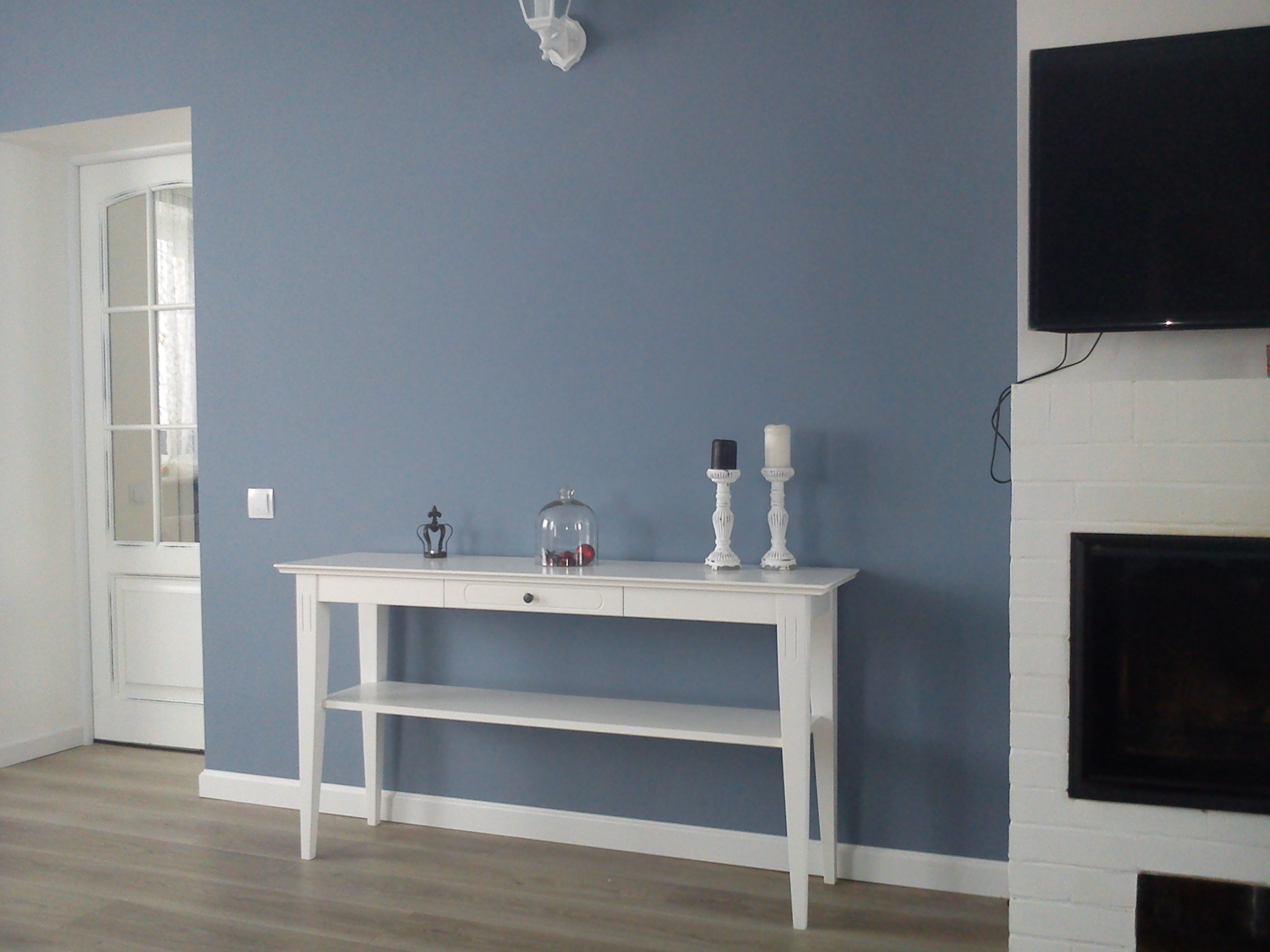

Во время укладки ламинанта заметили что под многими радиаторами не доделана шлифовка - остались бугры
Кое-где в углах есть впадины
Когда положил ламинант, приклеил к стене плинтус и ставишь мебели 0,5см сразу выдают себя.
Может ребята спешили немного...?
Если крепить гибкий пластиковый плинтус - больше скроет - у меня вертикальный из МДФ 2,5м - все показывает. Плиточник ложил плитку с 2,5м правилом...
Но если сравнивать с мокрой стяжкой - то сухая рулит однозначно - даже с оценкой 4.

по этому я предложил посмотреть под лестницей.
выдает мебель?
да, если сильно придираться
но у меня плинтус вертикальный - не гибкий по горизонтальному уровню
если взять обычный - может обойти неровности
подложка - целюлозная - усадки не дает
