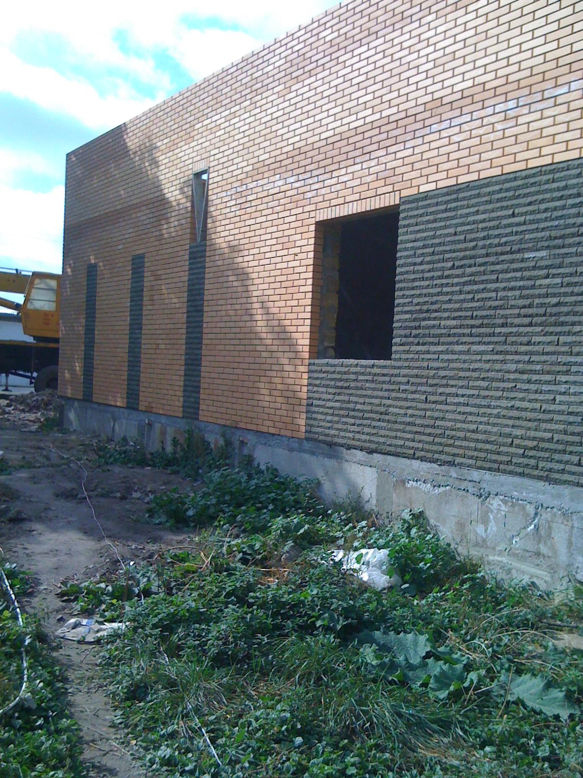

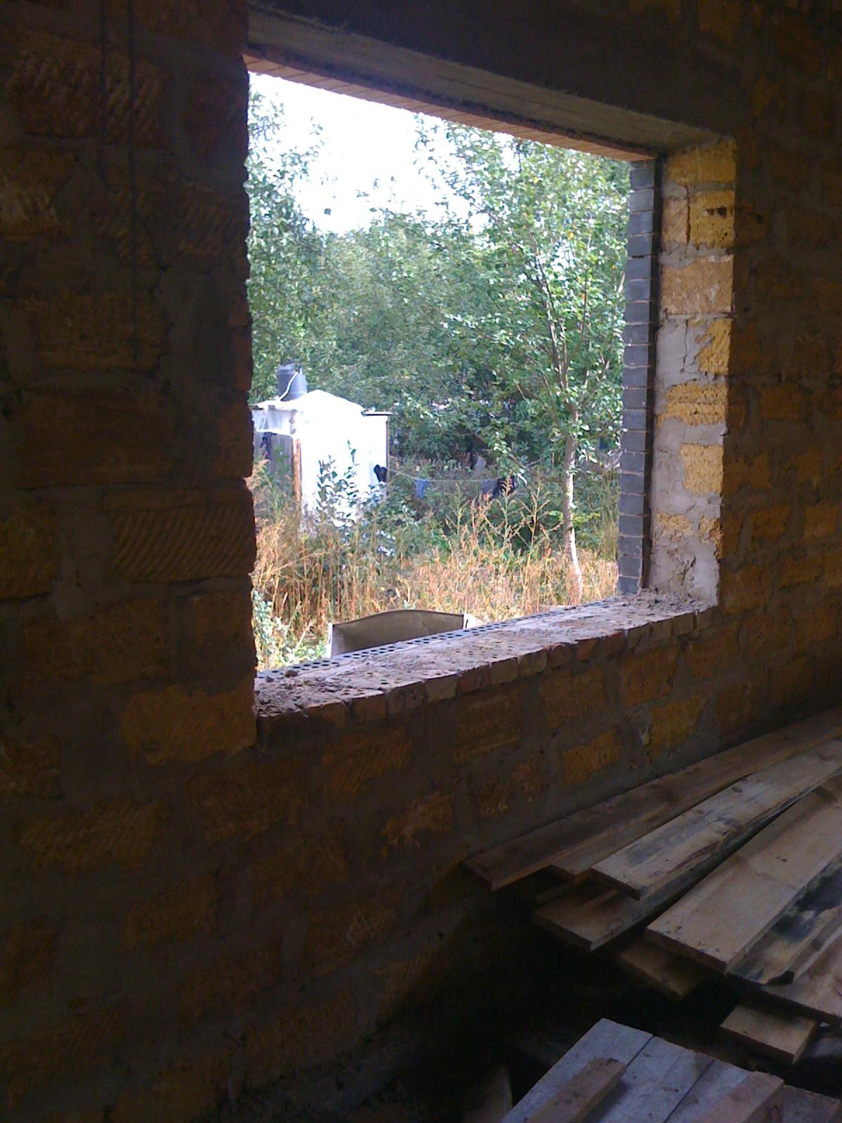

Пирог стены ракушка+минвата+лиц.кирпич

А между ватой и ракушкой со внутренней стороны стена потеть не будет?
не понял вопроса. Потеть будет. Потому и ставят (изнутри - наружу) гипсокартон, ПАРОБАРЬЕР, вата, ракушка
другими словами будет разрушаться ракушняк (постоянная большая влажность) и смоченная вата будет терять свои теплоизоляционные свойства..:(
Пароизоляция не пустит водяной пар дальше себя и он не доберется ни до минваты, ни до ракушечника.
Тогда получается что влажность не будет поступать к утеплителю изнутри..., а что будет на стыке(ракушке) где будет встречаться минус и плюс?
На стыке (ракушке) ничего интересного происходить не будет. А переход через 0С будет в минвате, которая ближе к улице.
Далеко не факт - скорее 0 будет в ракушке, потому что вата изнутри отсекает тепло дома от стены.
Не буду спорить, но скорее всего для зимнего периода температура на границе ракушечник - минвата (которая ближе к наружному воздуху) составит 5,52С и 0С будет тяготеть к минвате.

Снаружи у меня лицевой кирпич.... и по этому его трогать не буду...
