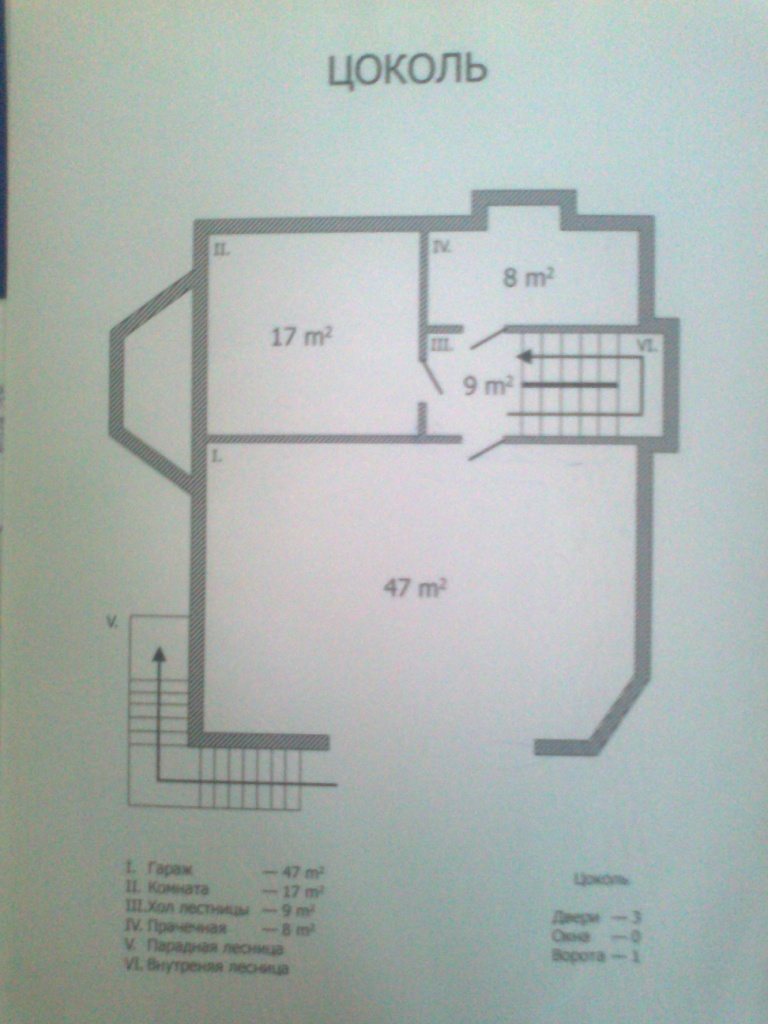

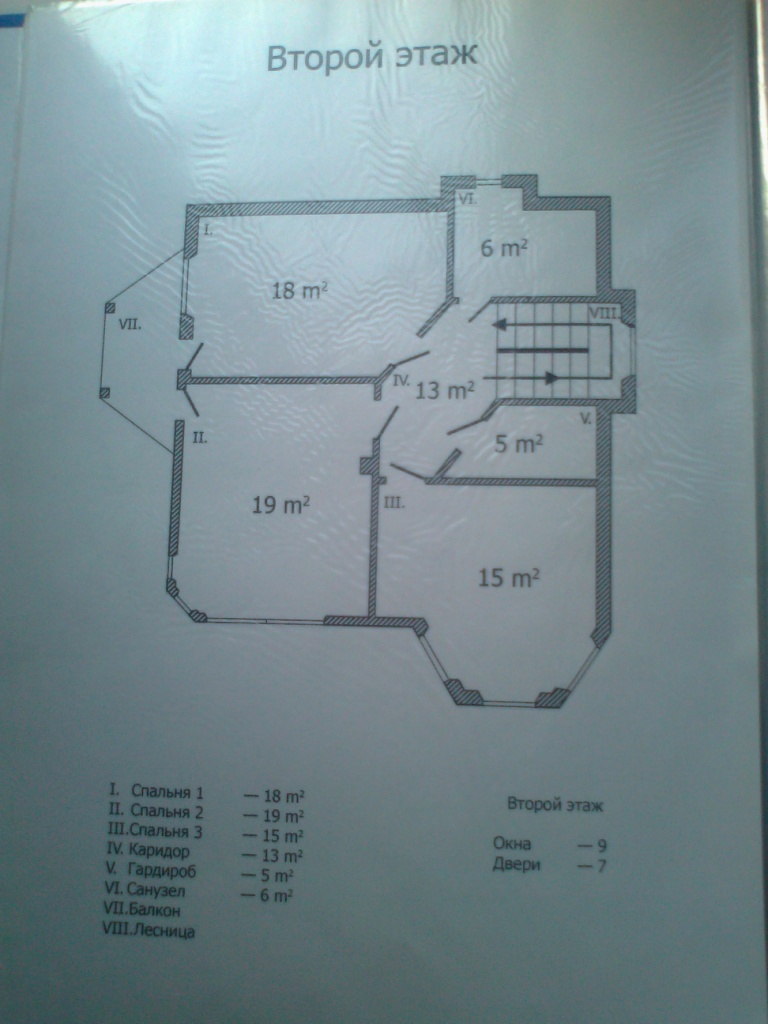

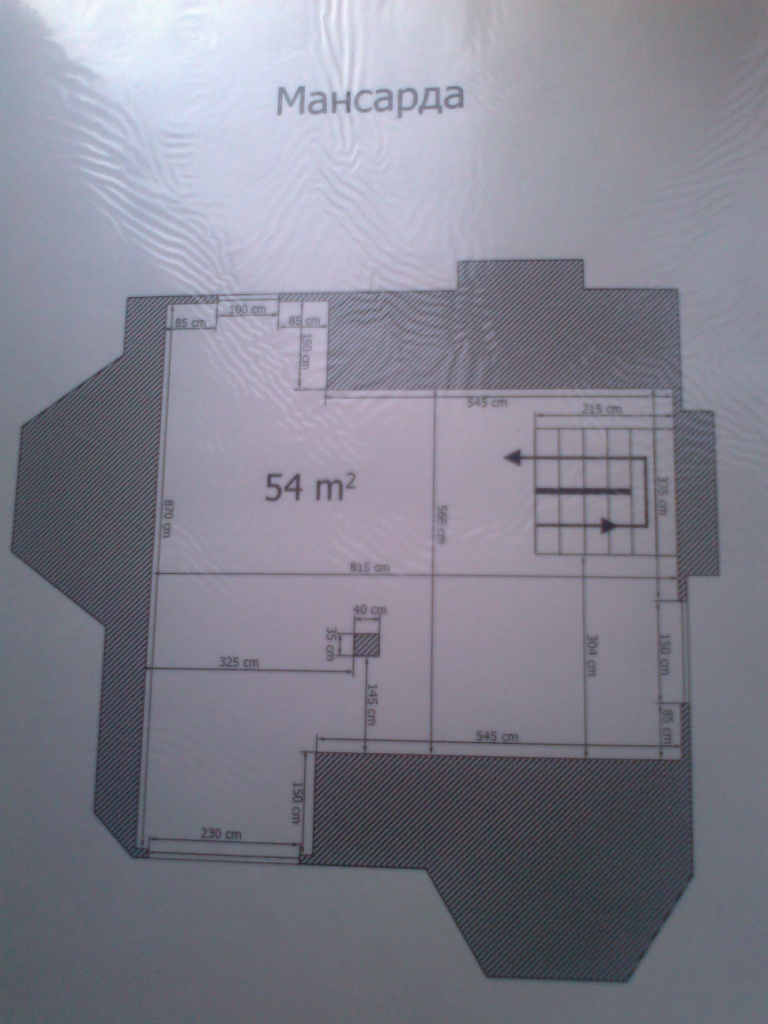

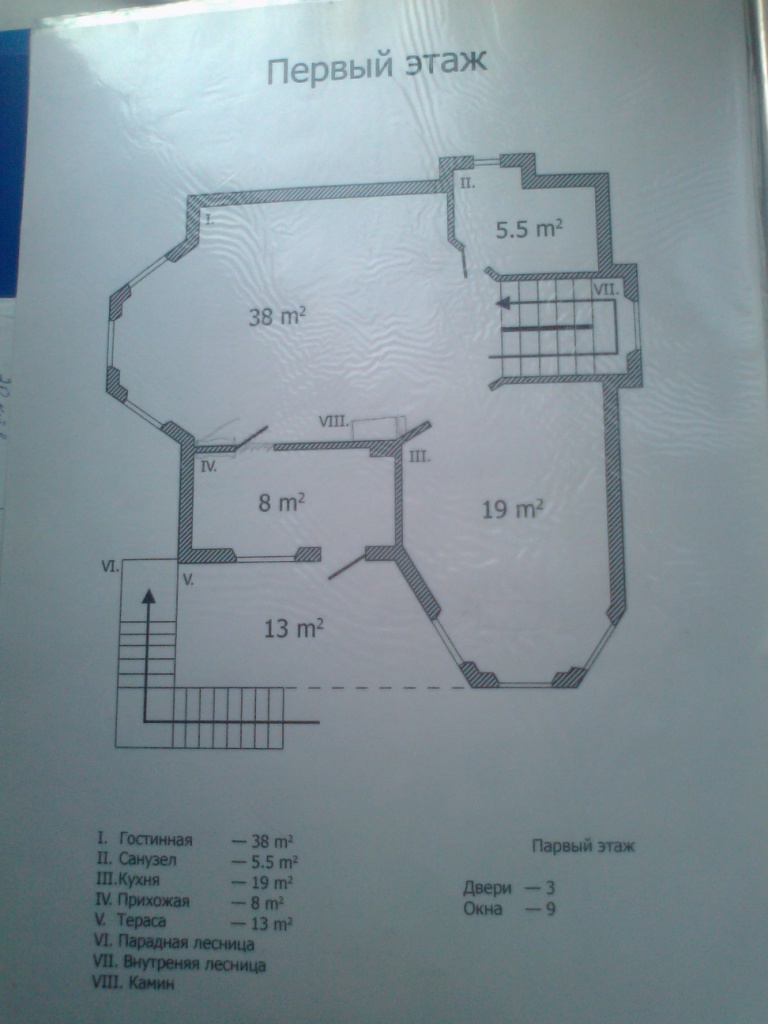

Нуно Опубліковано: 13 жовтня 2011 Поділитись Опубліковано: 13 жовтня 2011 Пожалуйста очень важно, выскажите ваше мнение по поводу проекта. Посилання на коментар Поділитися на інших сайтах More sharing options...
Artyomovets Опубліковано: 13 жовтня 2011 Поділитись Опубліковано: 13 жовтня 2011 распишите требования. количество людей на вселение и пр. по проекту сразу: - где топочная? - парадная лестница - она куда? - на мансарде что? - хочу камин - гардеробная - только на втором этаже. а на первом где? - кладовочку хоть одну бы... - еще строения на участке будут? где грабли-лопаты хранить собрались? - комната в цоколе - какого назначения? - выход из гаража на лестницу и сразу в гостиную - крайне не нравится - санузел на первом этаже с дверью в гостиную - тоже сомнительный комфорт для отошедшего в туалет Посилання на коментар Поділитися на інших сайтах More sharing options...

Игореха Опубліковано: 15 жовтня 2011 Поділитись Опубліковано: 15 жовтня 2011 Очевидно прачечеая должна стать топочной, с соответствующим остеклением, а комната непонятного назначения - разделиться на прачечную и кладовку. Очень отличные гостинная и кухня! Но о гостевой вы почему-то забыли. Вы так не любите гостей? Или наоборот, так любите, что будете приглашать их к себе в спальню? Посилання на коментар Поділитися на інших сайтах More sharing options...
руки_из_попы Опубліковано: 15 жовтня 2011 Поділитись Опубліковано: 15 жовтня 2011 1.я бы в прихожей сделал бы маленький тамбур..... для отсекания холодного и теплого воздуха.... 2.на втором этаже гардеробную назвал бы кладовкой и в каждой комнате продумал бы место для гардеробной.... не будут люди с разных комнат одеваться и раздеваться в одном месте Посилання на коментар Поділитися на інших сайтах More sharing options...

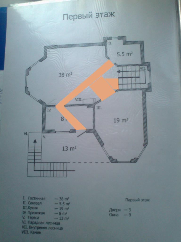

NYUTA Опубліковано: 16 жовтня 2011 Поділитись Опубліковано: 16 жовтня 2011 Пожалуйста очень важно, выскажите ваше мнение по поводу проекта. Вы только посмотрите на транзит - выделено оранжевым - из-за бестолково (простите) поставленных дверей в тамбуре - ни гардеробную никакую предусмотреть нельзя, от гостиной остается кусочек, и дверь с/у в гостиную...А эта форма гардероба на 2-ом этаже - в остром углу карандаши затачивать... Очень много несуразностей в планировке. Может лучше проект поищете? Посилання на коментар Поділитися на інших сайтах More sharing options...
Нуно Опубліковано: 17 жовтня 2011 Автор Поділитись Опубліковано: 17 жовтня 2011 Спасибо за ответы,работа забирает большую часть времени, поэтому захожу как получается. Начну : Дом строится на 4 человека,потом ждём пополнение в семье . 1.участок 16 соток по Обуховской трассе ( на участке планируем посторить сарай у моих родителей имеется не большое хозяйство курочки,кролики) 2.ЦОКОЛЬ-у нас участок идёт на склон ,поэтому решили гараж делать в доме( не обсуждалось даже) так же там будет комната-это котельная;прачечная....;парадная лестница идёт во двор. 3.ПЕРВЫЙ ЭТАЖ- Вход в дом -идёт прихожая ( топочная -тамбур ) гардероба на первом этаже не будет ,шкаф будет стоять в прихожой для верхней одежды;с камином были проблемы решили его ( под № 8., санузел получился из-за комнат на 2 этаже так как комнаты выходят в сторону Киева( если их расположить справа где лестница или где туалет ,то окна будет выходить к соседям в стенку их дома ).Я против кладовок я не любитель сборок всякого непотреба в доме ) 4.ВТОРОЙ ЭТАЖ- гардеробная-согласна что она маленькая и не очень функциональная изначально как только вопрос поднялся о строительстве у меня на 1 месте стояла большая гардеробная(шопоголик),но решили вопрос шкафами в комнатах.Гостей мы любим поэтому для них спальня на 2 этаже найдётся. 5.МАСАНДРА - за это место мы спорим (шутя) не решили окончательно что там будет ,не хочу сильно его заставлять ,минимум мебели. Посилання на коментар Поділитися на інших сайтах More sharing options...
