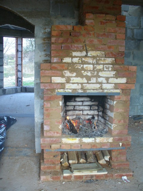

Я тут говорил не о чугунине , а о полноценном камине с открытой топкой . У него вес больше тонны . А печку с ножками наверное можно поставить и на перекрытие .
Думаю где то 600 обычного кирпича+130 огнеупорного = 3т + раствор 0,7 т === 4тонны....
так оно примерно и есть . от размера топки зависит и можно экономить на весе если нужно заменяя рядовой кирпич на что-то более легкое типа газобетона .
