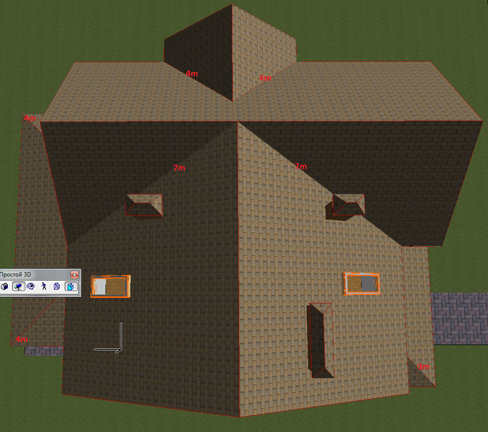

Хочу выбрать металлочерепицу для кровли. Прикидывал стоимость Битумки, ЦПЧ Браас, в итоге из МЧ рууки выходит дешевле. Еще дешевле работа по кровле из МЧ.
Выбираю из модельного ряда руукки: Монтеррей-Плюс(Пурекс) и Финерра(Пурекс). Финнера по цене дороже, но говорят что отходов от нее меньше.
Площадь кровли 200кв.м. Длина врезок(ендов): 33м.
При выборе монтеррея, говорят что отходов будет 30%, т.е. мне нужно брать 260 кв.м.
Финерра - отходов меньше, вроди как 5%, но точно не знаю, выходит
210кв.м.
Хочу выбрать финерру, нравиться внешн вид, но не уверен в % отходов в моем случае. Если кто сталкивался с финеррой, просьба подсказать с кол-вом отходов.
Вид кровли в приложенном файле.

Finnera действительно имеет мало отходов. % колеблется от 7 до 15...
Обычный металл, с учетом нахлестов и обрезков, - минимум, что у меня когда-нибудь получалось - 17 %...
Но, судя по мотиву выбора металла, - дешевизна, смотрите все расчеты. Не всегда % "обрезков" удешевит смету... Все решит сумма спецификации!
я так понимаю что разница будет только в самих листах мч, а остальные доборные елементы(ендовы, планки, снегодержатели) будут стоить одинаково?
Все зависит от металла.
Например, стоимость металла - 75 грн./м2, но отходов будет больше.
Зато другой металл стоит будет около 100, но отходов меньше.
Давайте проект - сделаю расчет в нескольких производителях...
А насчет планок, какой металл, такие и планки по стоимости...
При Вашем выборе разница действительно будет только в черепице, а доборные елементы одинаковы(металл один и тот же пурекс). А по отходам надо считать индивидуально в каждом случае. Дайте размеры кровли, получите все расчеты. Думаю предложений будет даже больше, чем Вам надо;)

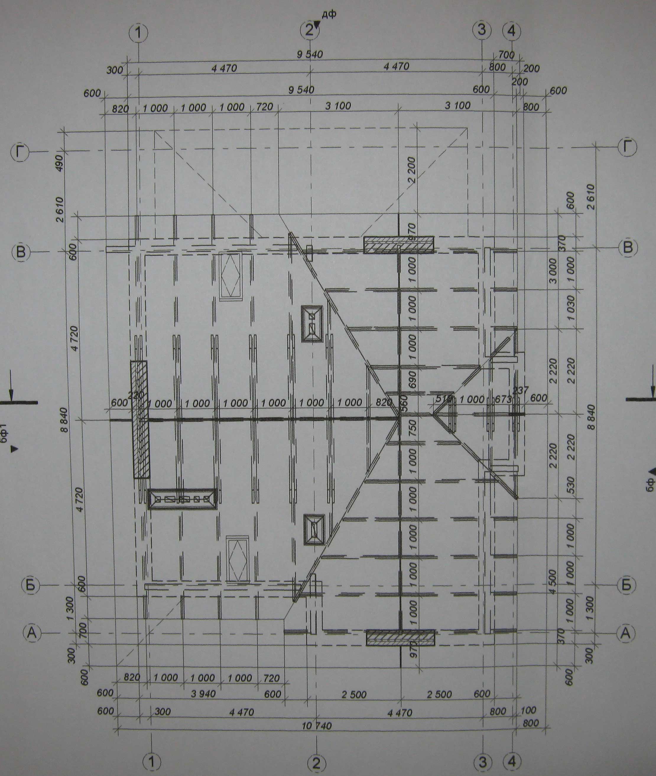

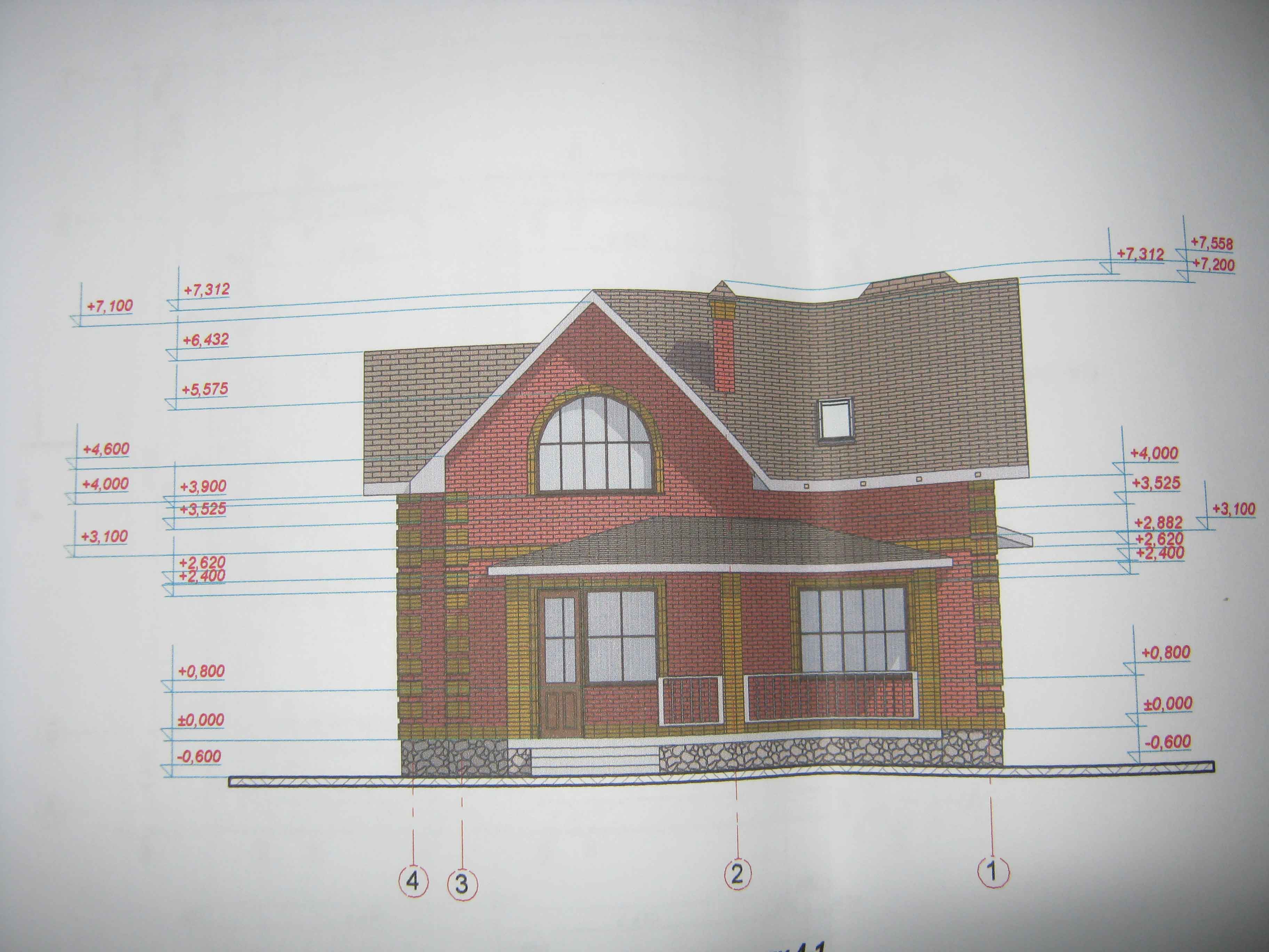

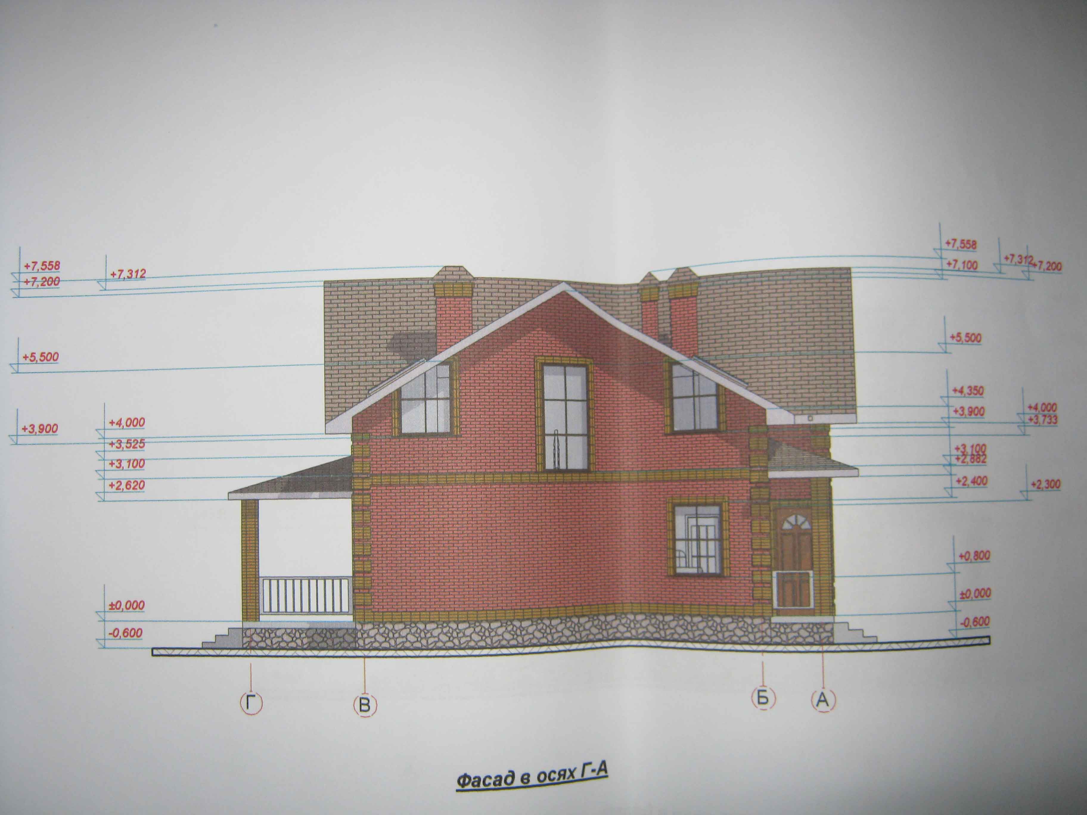

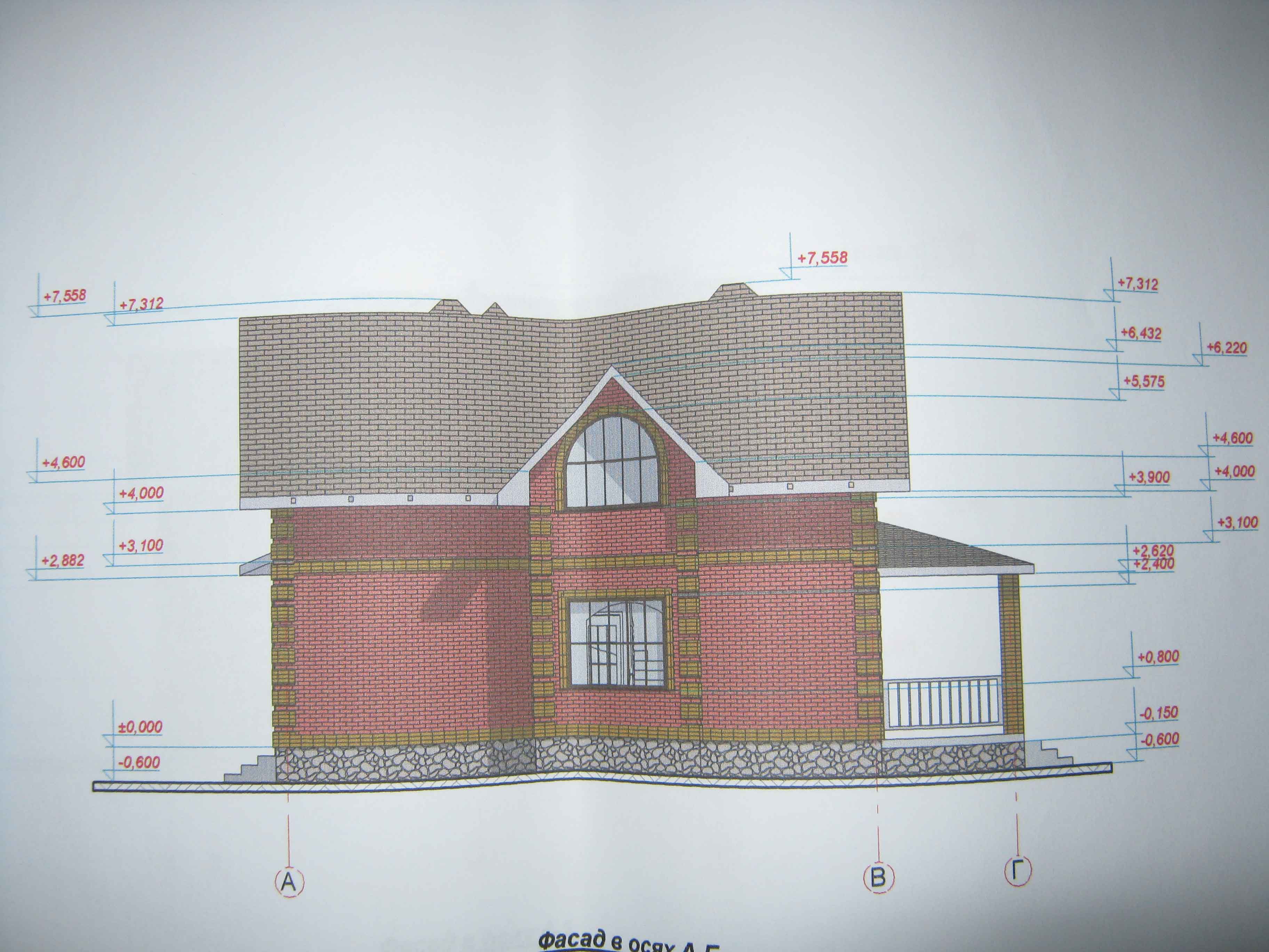

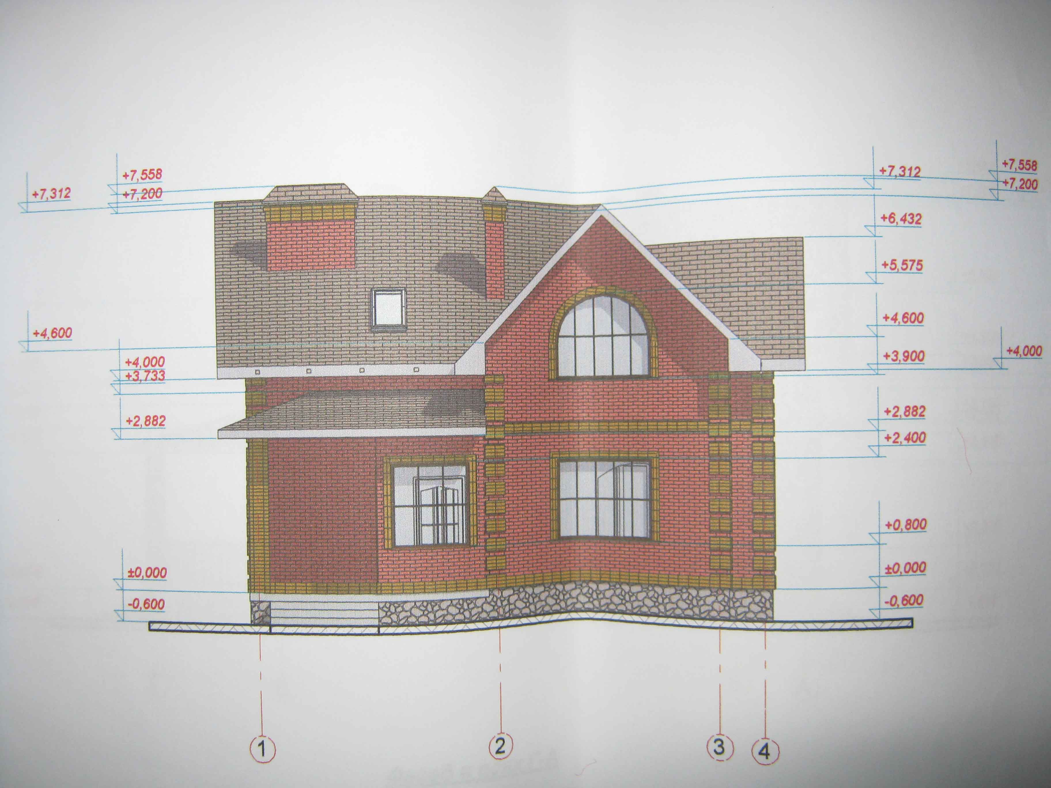

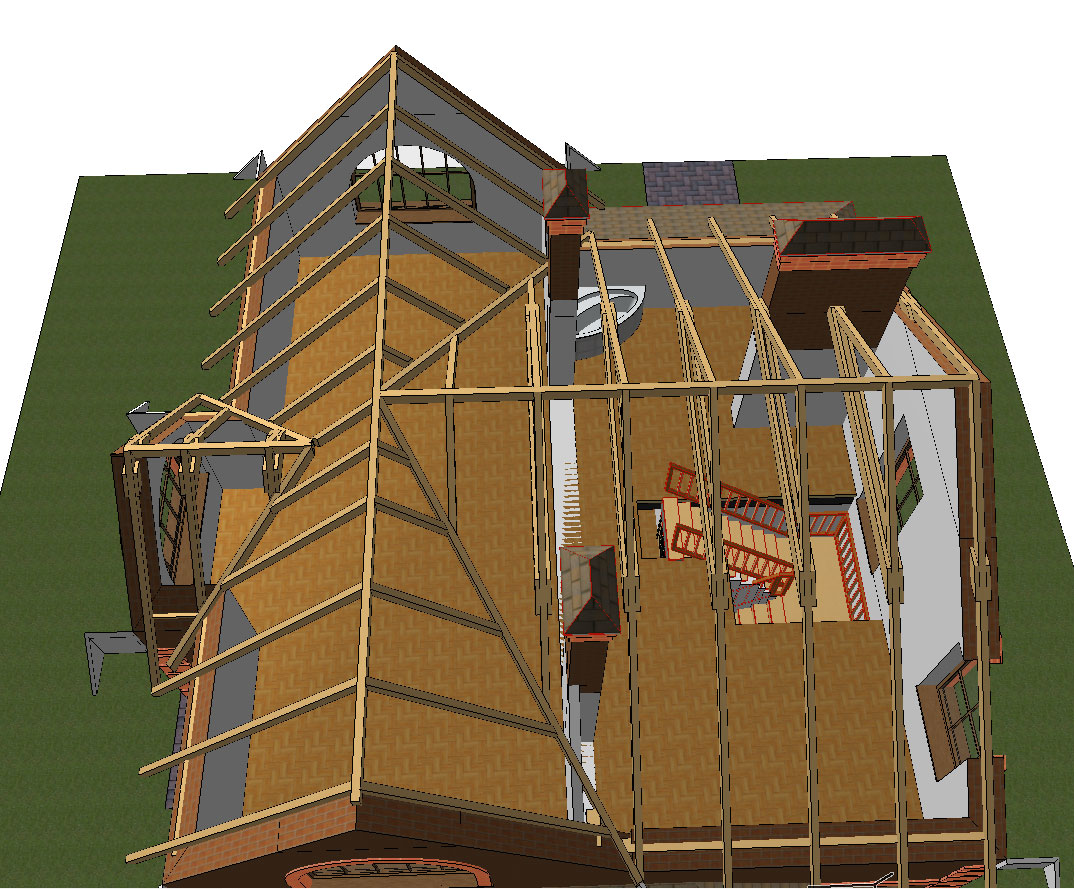

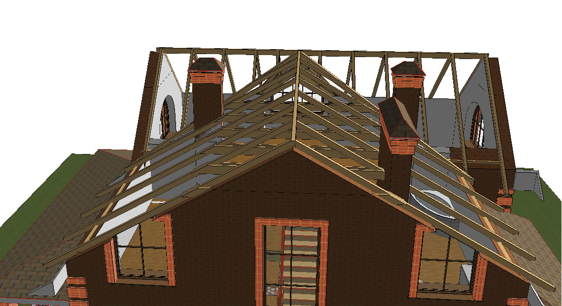

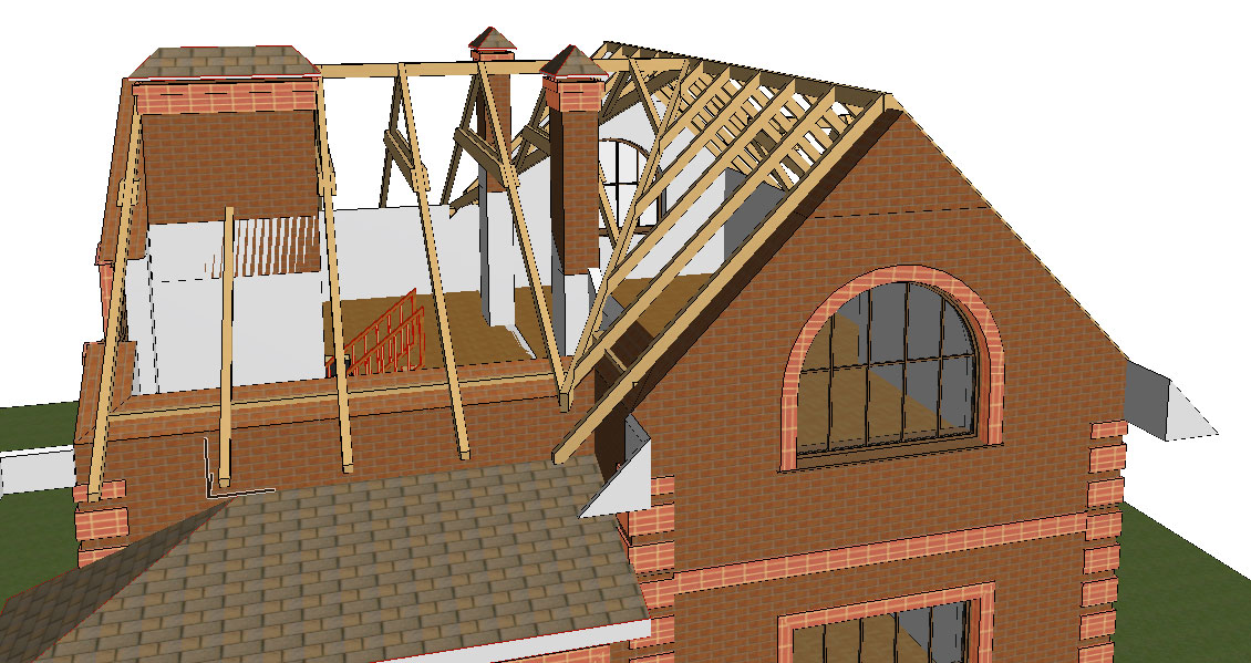

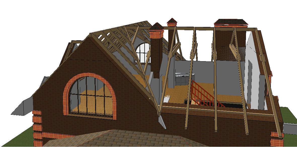

Вот проект: фасады и вид стропильной системы.
Если есть замечания по стропильной системе, просьба сообщить. Дал проект на рассчет дерева под стропильную систему человеку который занимается кровлей(битумка и мч), он говорит что такая крыша в реальности не получиться, сейчас жду переделок от него. Проект уже утвержден, фундамент уже построен, и не хотелось бы менять фасады, так как это привевдет к тому что придется опять бегать и все заново заверять, утверждать, и т. п.
а что именно его смущает?

это лучшее качество картинки вида стропил, которое у Вас есть?
фото немного лучшего качества
...Дал проект на рассчет дерева под стропильную систему человеку который занимается кровлей(битумка и мч), он говорит что такая крыша в реальности не получиться...
Человек, который должен был просчитать лес, занялся не своим делом, тем самым поселил в Вас сомнения... Решил выполнить роль конструктора.
В реальности не получится крыша из картонных стропил. И то можно, только долго не просуществует...
Крыша имеет полное право на жизнь. Грамотно собрать узлы, все по уму закрепив, и в путь!
И еще от себя: я бы добавил перемычки вдоль конька А-Г (все равно ведь потолок будет) и сделал бы разъендовку на дымоходе, который стоит поперек ската... :beer:
Вы знакомы с этим человеком?
...до ближайшего снегопада.
Участок кровли, 2 ската с мансардными окнами, с разлётом между мауэрлатами более 8 метров (оси Б и В) будет передавать на стены немалую распорную нагрузку. Думаю, могут возникнуть проблемы со стенами при такой конфигурации стропил (арочная схема). Да и при сечении 200*50 для обеспечении несущей способности необходим шаг стропил 200-250 мм. Сами понимаете, это дурость. Поэтому, я бы порекомендовал кинуть коньковый прогон между стенами по осям 1 и 2 и тем самым сделать конструкцию безраспорной.
Это самое главное. что бросается в глаза.
С этими замечаниями полностью согласен.

Немного это слабо сказано:beer: По предварительному просчету у меня получилось 255 квадратов по монтерею и 302 шт по финнере. Напишите в личку адресс,смогу сбросить раскладку
Можете разъяснить более подробно насчет конькового прогона. Вот нашел кое-что о прогонах: www.kdig.ru/page.php?id=913
В моем случае это вариант а)?
Вариант А.

вот в приложениях(1) выделенные места, где стропила опираются на ендову, стропила рассположены несколько выше чем сама ендова. Он говорит, что в реальности соединить эти два ската как изображено на рисунках не выйдет, нужно добавить еще фронотон(приложение 2), сделать выше фронтон, вообщем посоветовал сходить к архитектору и спросить как это можно сделать :)
можете что подсказать по этому поводу?
Шлите на info@akro.net.ua PLN файл я вам эти стропила соединю.

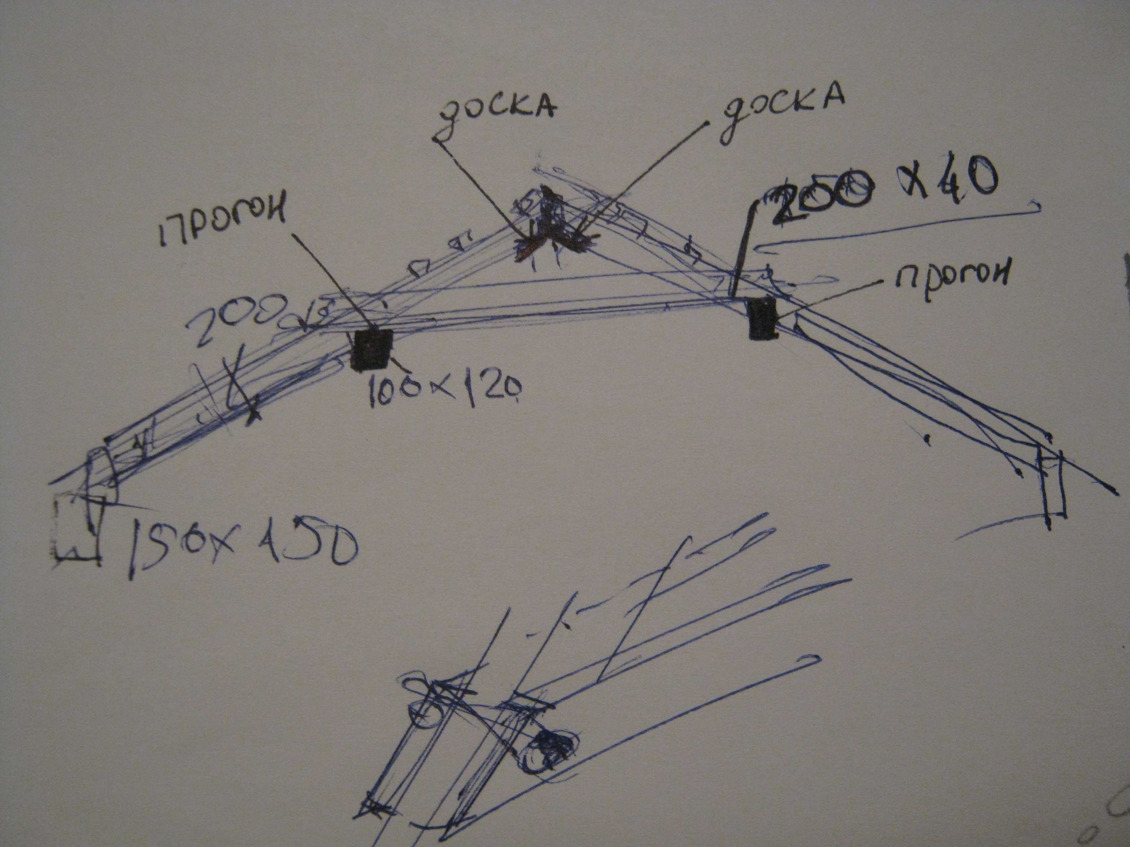

Поговорил с архитектором, он советует делать прогон между стенами по осям 1 и 2 - как показано на рисунке размеры рейки: 100х120мм. Соединить стропила между собой 2мя досками.
Сечения стропил: 200х60мм, двойные распорки: 200х40мм, мауерлат: 150х150мм.
Просьба указать, если размеры элементов не правильные или есть неточности))
Можно сделать так по совету архитектора или лучше вариант с коньковым прогоном?

Еще одни момент - обязательно на дымоходе, стоящем поперек ската, нужна разъендовка!!!
