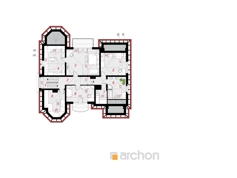

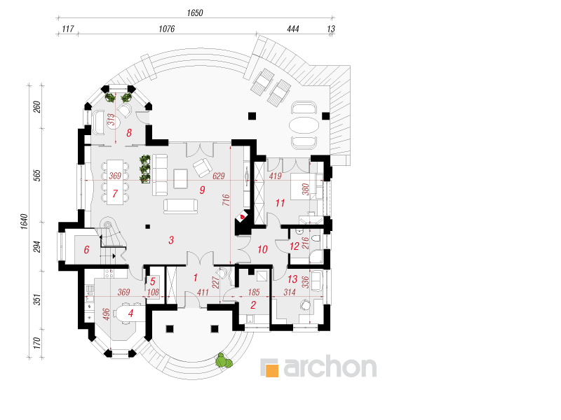

Уважаемые форумчане, прошу аргументированно покритиковать данный проект дома.
одноэтажный с жилой мансардой
мансарда, 6 комнат, 1 кухня, 2 ванные комнаты, кладовая, столовая, котельная, прачечная, гардероб, хозяйственное помещение, зимний сад, камин
Полезная площадь272,3 м2Мин. размер участка24,40x24,50 мСтроительный объем2664,0 м3Площадь застройки198,3 м2Полезная площадь 237,0 м2Высота 10,8 м
1 Этаж
148,3
(150,2)
1. Тамбур
9,3
2. Котельная
6,1
3. Холл
14,3
4. Кухня
16,4
5. Кладовая
2,3
6. Хоз. помещение
4,3
(6,2)
7. Столовая
17,8
8. Зимний сад
9,6
9. Гостиная
31,2
10. Прихожая
6,1
11. Комната
15,9
12. Ванная
4,4
13. Кабинет
10,6
Мансардный этаж
110,7
(139,9)
1. Лестница
6,9
(6,9)
2. Холл
13,5
(13,5)
3. Комната
28,7
(28,7)
4. Гардероб
11,8
(20,5)
5. Комната
17,2
(19,0)
6. Ванная
9,2
(13,8)
7. Прачечная
3,3
(6,0)
8. Комната
15,2
(15,2)
9. Хоз. помещение
4,9
(16,3

Еще хочу спросить. Дом большеват не будет? Кто будет проживать? И на внутреннюю отделку и мебелировку денег уйдет много.
В доме будет жить моя семья 2 взрослых и 2 детей.
+чисто мое ИМХО - на 4 человека дом большой. Но если у вас позволяют финансы его строить и потом содержать - почему бы и нет. Дом красивый. Хотя... я бы сделала второй этаж полноценным.
А детям сколько лет?
Почему? Это уж дело вкуса :) Если делать второй полноценный этаж, то это придется сильно перелопатить проект, чего автор, видимо, старается избежать.
А что вы предлагаете поменять на втором этаже? Основным пожеланием при выборе данного проекта было наличие 3 спален нормального размера.

А что вы планируете делать в хоз помещении на втором этаже? Чисто мое ИМХО, конечно, я бы все подсобные помещения со второго на первый перенесла. Ну это мое видение.
Проект хороший, с размахом. Я бы даже сказал докризисный :).
Экономичным никак не назовешь: приличная площадь (как на 4 человек), сложная конфигурация планов с множеством выступов, перепады в уровнях этажей, сложная форма крыши...
А вообще, конечно, семь раз отмерь, один - отрежь! Просто много раз видел, как нормальный проект в процессе строительства упрощался и удешевлялся по мере иссякания финансовых потоков и превращался в полное... Ну вы и сами много раз такое видели!
Эт я к тому, что предполагаемые затраты на стр-во можно смело помножить на 1,5!
Если уж сильно придираться к планировкам, то несколько смущают площади жилых комнат (13-15 м2 на комнату при общей площади дома под 300 м2?!). В постирочной бы окошко добавить...
За критику спасибо. Основными критериями при выборе дома были присутствие большой гостинной с камином, большая летняя площадка-веранда, 3 спальни, 2 сан узла и отдельно постирочная, дом должен быть без подвала.
