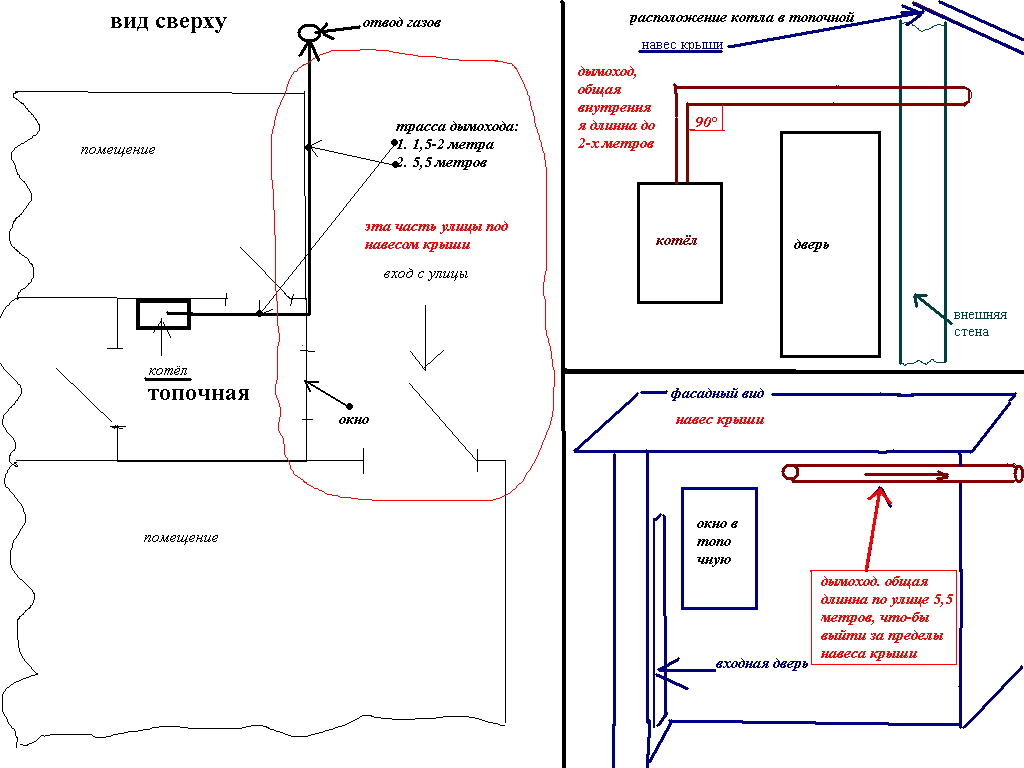

eact Опубліковано: 11 липня 2008 Автор Поділитись Опубліковано: 11 липня 2008 Так Вы всех продавцов разгоните. Среди наших тоже есть знающие люди. Это Вам просто не повезло. Надо было сразу на форум, давно бы рассказали, как делать и где взять. Тогда вопрос ЗНАЮЩИМ людям. Как мне осуществить (реализовать) мою задачу. Имеем помещение где висит котёл. Выход дымохода из котла идёт вертикально вверх на 1 метр. Затем под углом 90 градусов горизонтально 1,5 метра через стену на улицу. На улице под углом 90 градусов ещё 5,5 метров, т.к. нужно выйти за пределы козырька крышы. Атмосферный котёл мне НЕ ПОДХОДИТ ввиду отсутствия дымохода классического. Так я жду знающих людей, и прошу помощи в реализации данной задачи. Посилання на коментар Поділитися на інших сайтах More sharing options...

eact Опубліковано: 11 липня 2008 Автор Поділитись Опубліковано: 11 липня 2008 " Где купить смотрите в личном сообщении. Там же получите полную консультацию. Спасибо за информацию. В понедельник свяжусь 100%. Вот решил картинку показать всем, может кто чего скажет/посоветует толковое, как мне выйти из данного положения. Посилання на коментар Поділитися на інших сайтах More sharing options...
Сергей 31 Опубліковано: 11 липня 2008 Поділитись Опубліковано: 11 липня 2008 Как вариант: От котла на прямую, по Вашей схеме, родным коаксиальным дымоходом котла. Выйти за стену и все. Не нужно верх ничего тянуть. Только выведите по дальше от окна. Стандартный дымоход до 3,5 метра. На всякий случай: коаксиальным дымоходом это труба в трубе. По одной забирает по другой выбрасывает. Посилання на коментар Поділитися на інших сайтах More sharing options...
eact Опубліковано: 11 липня 2008 Автор Поділитись Опубліковано: 11 липня 2008 Как вариант: От котла на прямую, по Вашей схеме, родным коаксиальным дымоходом котла. Выйти за стену и все. Не нужно верх ничего тянуть. Только выведите по дальше от окна. Стандартный дымоход до 3,5 метра. На всякий случай: коаксиальным дымоходом это труба в трубе. По одной забирает по другой выбрасывает. А как насчёт того, что эта труба окажется под навесом скатной крыши? Посилання на коментар Поділитися на інших сайтах More sharing options...
Сергей 31 Опубліковано: 11 липня 2008 Поділитись Опубліковано: 11 липня 2008 Если не ленится и обрезать сопло, то из стены торчит 10-15 см. Посилання на коментар Поділитися на інших сайтах More sharing options...

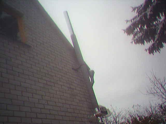

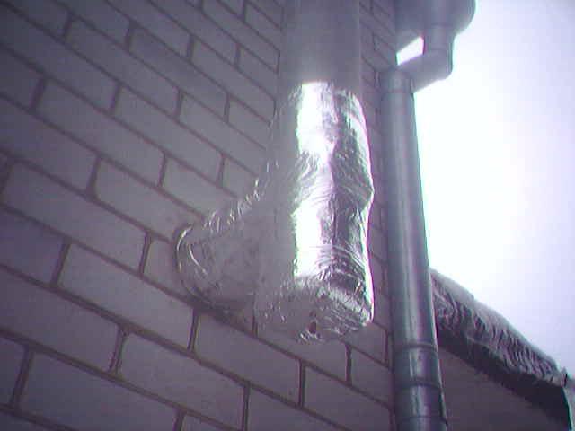

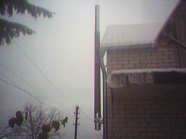

IesuiT Опубліковано: 11 липня 2008 Поділитись Опубліковано: 11 липня 2008 Тогда вопрос ЗНАЮЩИМ людям. Как мне осуществить (реализовать) мою задачу. Имеем помещение где висит котёл. Выход дымохода из котла идёт вертикально вверх на 1 метр. Затем под углом 90 градусов горизонтально 1,5 метра через стену на улицу. На улице под углом 90 градусов ещё 5,5 метров, т.к. нужно выйти за пределы козырька крышы. Атмосферный котёл мне НЕ ПОДХОДИТ ввиду отсутствия дымохода классического. Так я жду знающих людей, и прошу помощи в реализации данной задачи. Сорри, а можно я вклинюсь? Обычный Феролли 24 КВт, самый простой, атмосферный. От котла дымоход метр вертикально, потом изгиб 90 градусов и вертикальная часть 1 - 1,2 метра, далее опять вертикальная часть порядка пяти метров. Третий год работает. Посилання на коментар Поділитися на інших сайтах More sharing options...

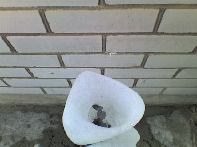

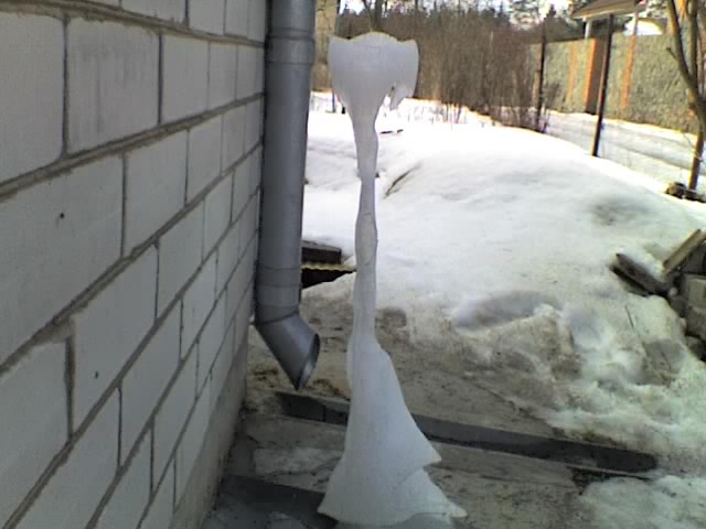

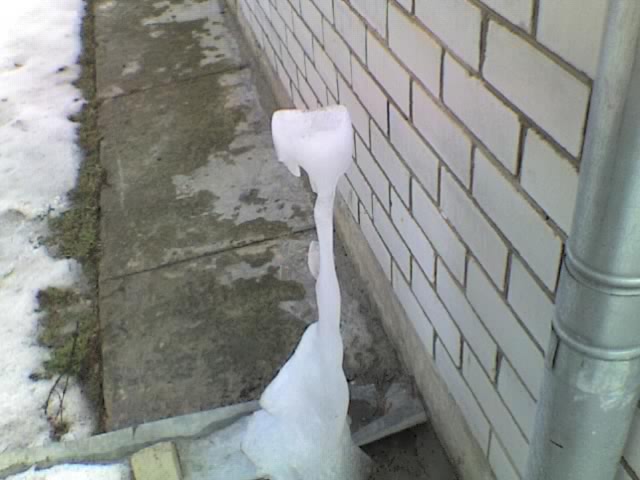

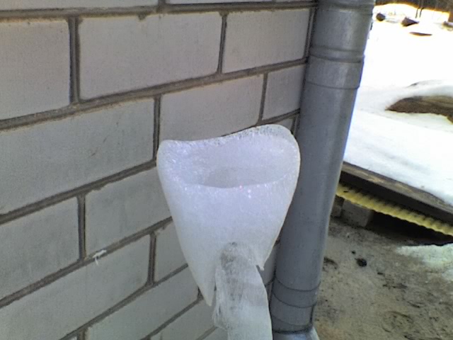

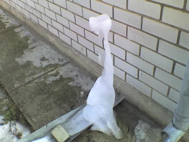

IesuiT Опубліковано: 11 липня 2008 Поділитись Опубліковано: 11 липня 2008 Только одно "но". Вывел внизу трубку для стока конденсата при работе котла, так как труба незамысловатая, одностенная. И вот такие фигуры как результат. Будем считать ландшафтным дизайном. Посилання на коментар Поділитися на інших сайтах More sharing options...
