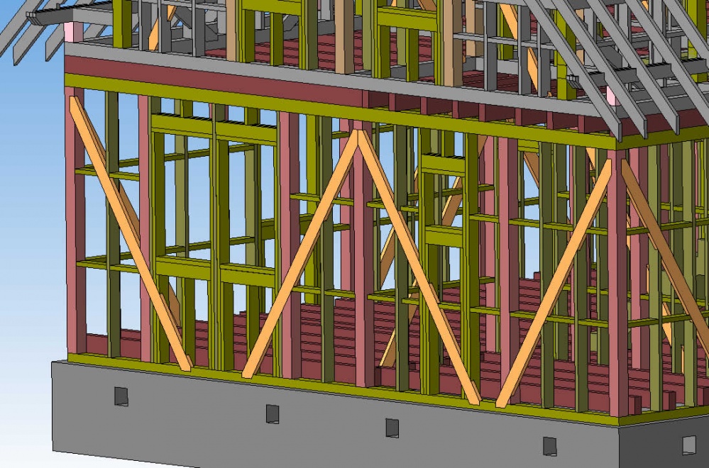

Т.к. окно устанавливается не в окно сруба, а между стойками, то вероятно достаточно зафиксировать нижнюю и верхнюю горизонталь на стойках, отвязаться от набранных объемов бруса внизу и вверху. Не дать верхнему объему давить на окно (кстати, верхний объем тоже старый, поэтому его усадка тоже маловероятна), а нижнему тянуть подоконник вниз. Т.к. стойки очень старые, то можно считать их стабильными.
технологию "скользящей фиктивной рамы" использовать в моем случае не удастся, т.к. окна уже есть, а их ширина не позволяет на стойках реализовать такие рамы.

Думаю, что подходы к формированию оконных проемов, в данном случае, надо искать в каркасных технологиях.
Не знаете где можно почитать про окна в каркасниках?
Микко Вильякайнен. Индивидуальный дом "Платформа". Справочник проектирование и строительство
