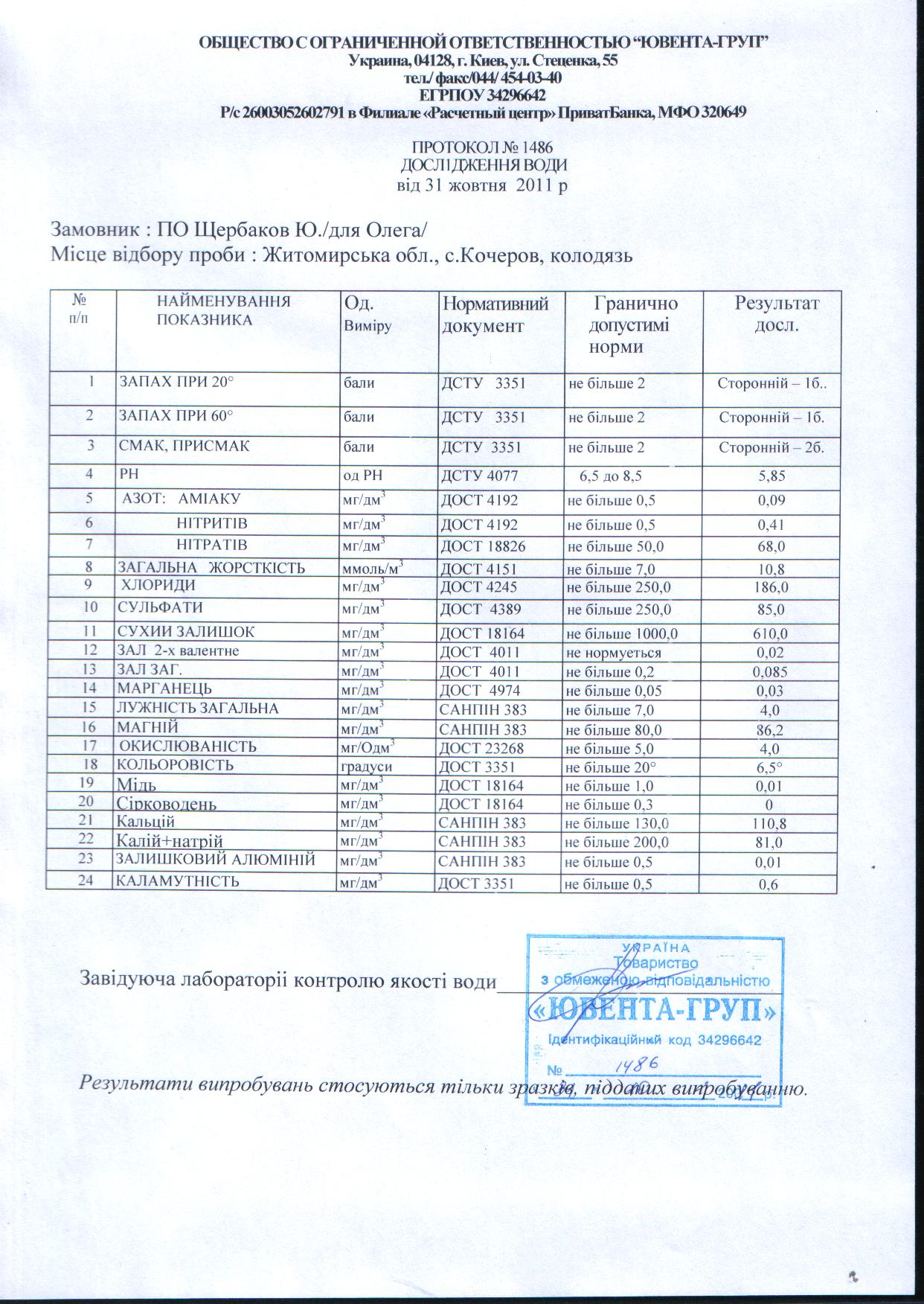

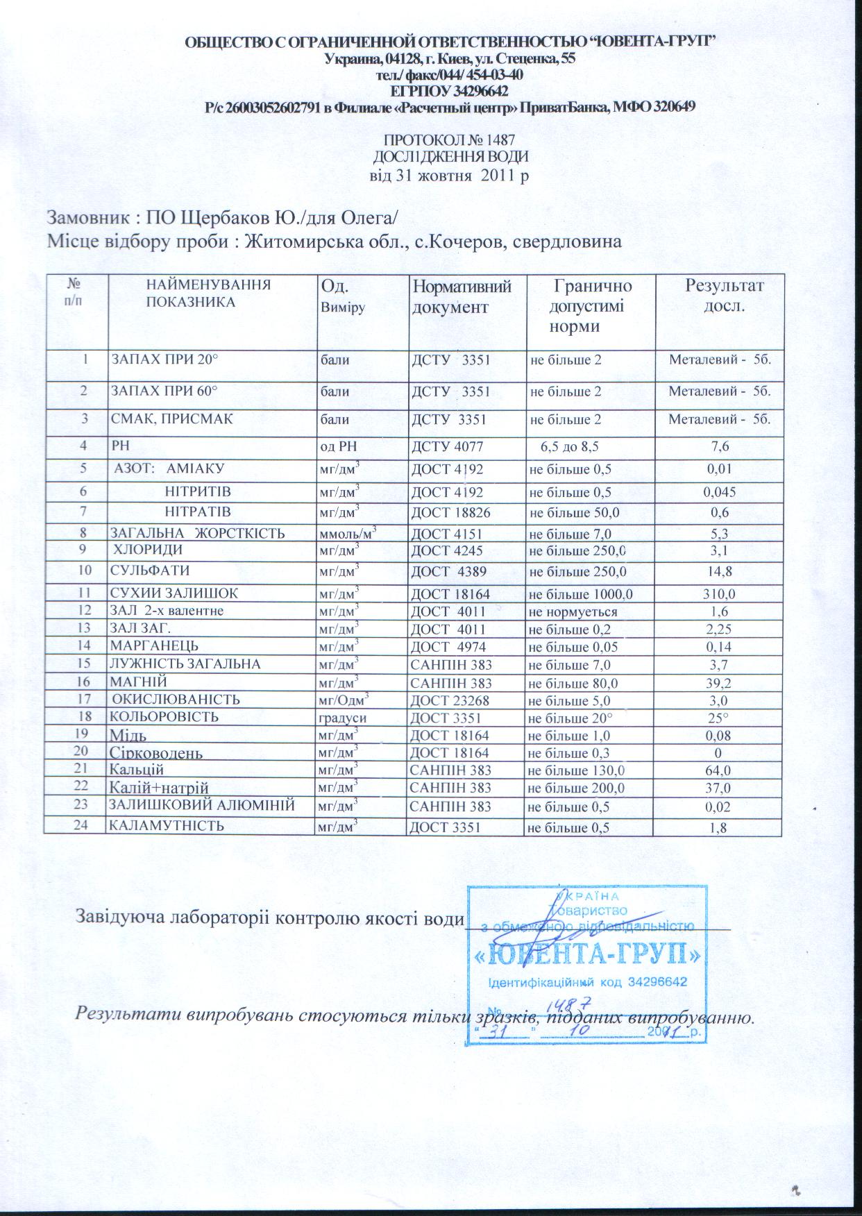

Порекомендуйте пожалуйста систему очистки (обезжелезивания-умягчения) воды со скважины, сегодня получил распечатку анализов с колодца и скважины. На колодец ставить ничего не буду, попробую почистить (уже 15 лет не чистили, может из-за этого нитраты?).

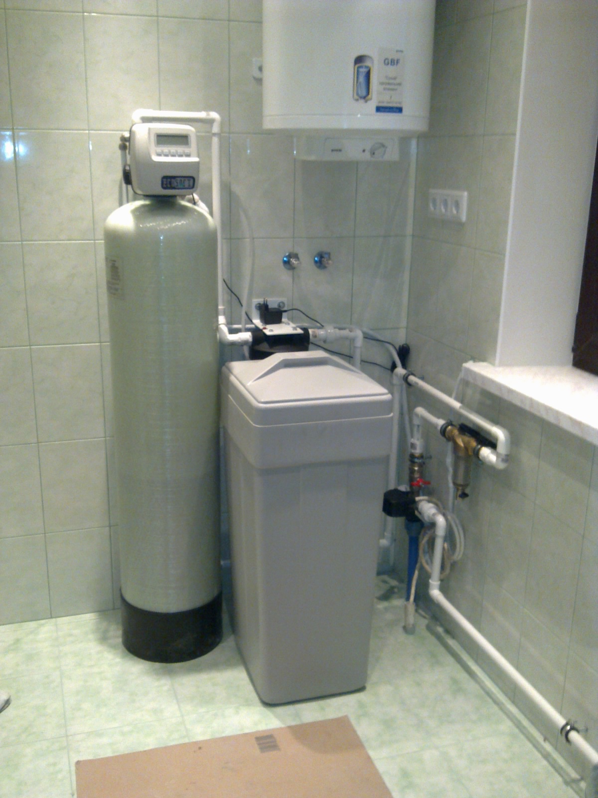

Я себе поставил ЭкоСофт, хотя есть и более компактные системы очистки воды. Прежде всего надо понимать производительность системы очистки воды - какой идет водоразбор.
Купил систему очистки у одних инсталяторов, а устанавливали сами Экософтовцы (так получилось) - установили за один день (часов 6). Вопросов нет. Жесткость 0. Правда приходилось привыкать к "мылкости" воды :)
Можно поставить колонну или кабинет. Но надо помнить что засыпки в стиле MIX живут о4 не долго. Поэтому советую ставить отдельно умягчитель
и отдельно обезжелезователь
на скважине вполне справится микс, микс служит от 15 лет при правильной эксплуатации, не бойтесь.

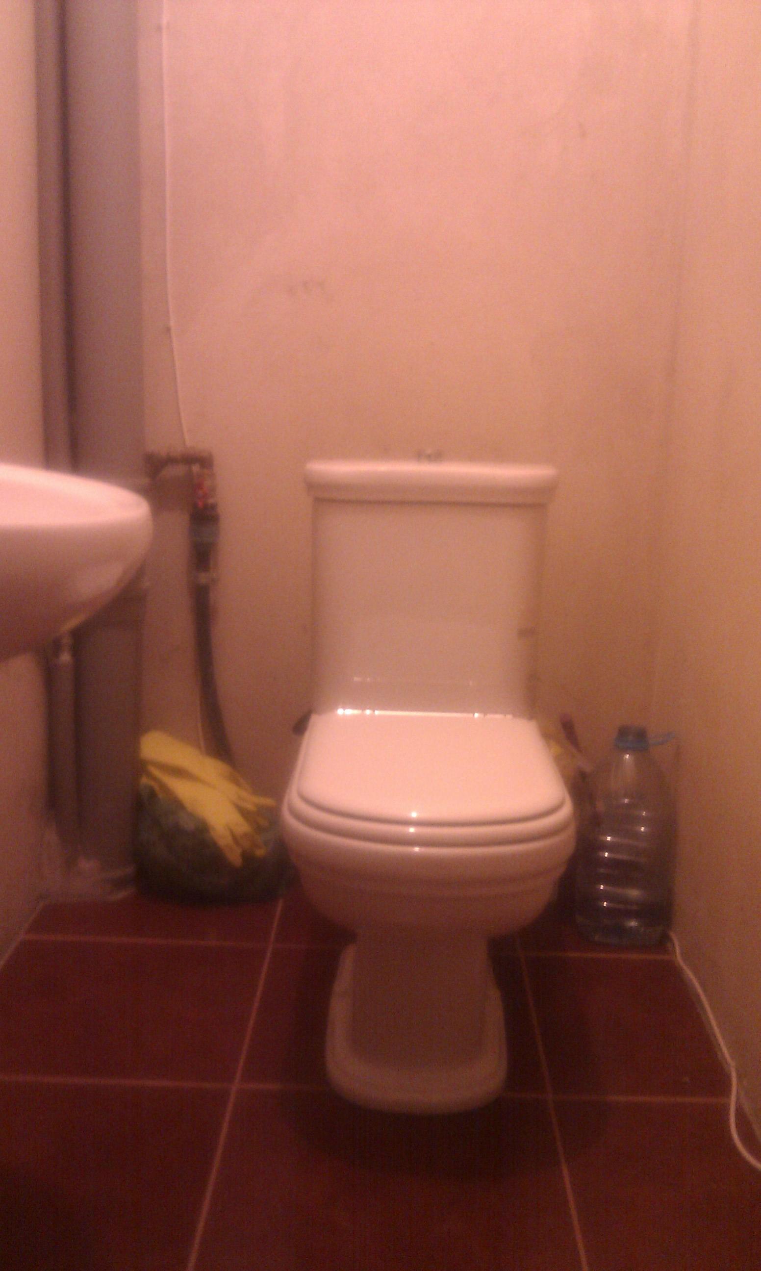

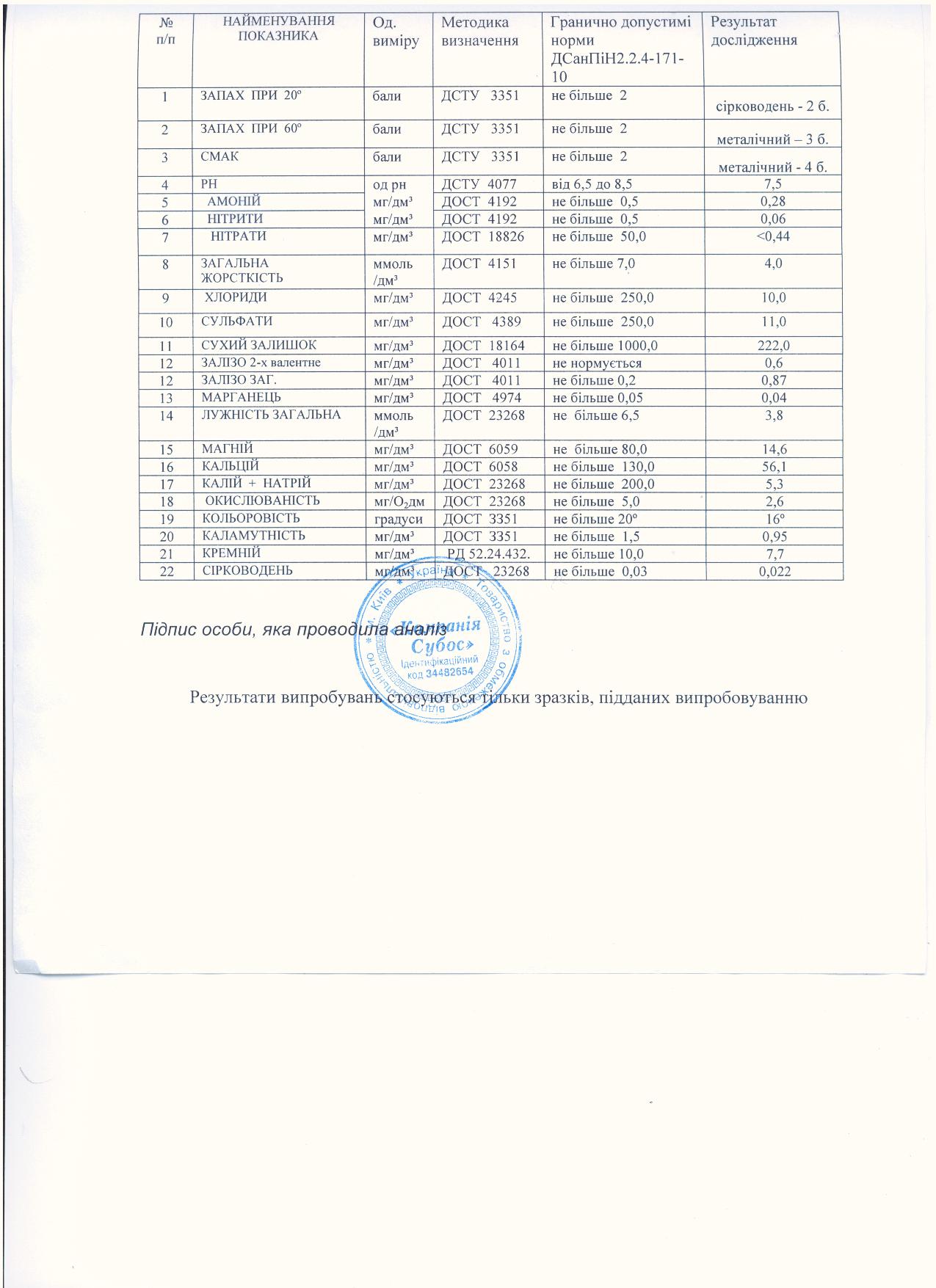

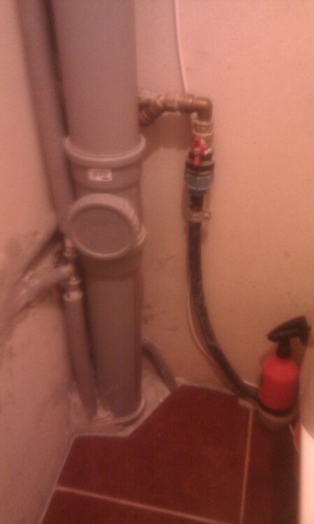

Добрый день.
Нужна система очистки воды (соотношение цена качество)
Стоимость засыпки и частота ее замены то же важна.
УСТАЛИ от железа и сероводорода.(анализ воды в приложении)
интересует производитель и модель оборудования, стоимость оборудования, цена монтажа (под ключ)
Хочу купить и установить на следующей неделе (готов ждать максимум до конца месяца)
Есть два варианта, куда можно установить систему
1) В туалете есть место 0,45м на 0,6м (смотри фото)
2) в подвале где скважина (но тогда придется копать траншею и укладывать канализационную трубу, а это 25м до ямы)
Кол-во требуемой чистой воды в мес 8кубов (2-е взрослых+2-е детей)
Объект находится по житомирской трассе сан.Победы.
давно делали анализ?
мех.фильтр
маленький умягчитель
картридж с центавром - это согласно представленного анализа.

Атлас 20 туда станет запросто
Технические характеристики:
Габаритные размеры, В х Ш х Г, см 108,0Х31,8х37,2
Высота подключений, см 94,2
Производительность рабочая/максимальная, м3/час 1,5
Объем фильтрующего материала, л 19,9
Ресурс, м3 (при жесткости 5 мг-экв/л) 4,8
Расход соли на регенерацию, кг 4,0
Расход воды на регенерацию (объем стоков), м3 0,3 -0,5
Срок работы фильтрующего материала, год 5-7

Можно в этот корпус засыпать экомикс.
мех.фильтр
анализ делал год назад, с тех пор качество воды не поменялось, за исключением уменьшения кол-ва сероводорода в теплое время года
у вас на сайте написано что это система умягчения, а у меня жесткость вроде в норме.
зачем мне та система?
мне нужна система обезжелезивания и очистки от сероводорода !
тогда вам замечательно подойдет безреагентный обезжелезиватель, параметры позволяют. Без умягчения воды - механика и обезжелезивание.

Да место не много, сильно не разгонишься. Разбор воды наверное занижен, а если нет, то Ваша семья самая экономная, относительно потребления воды за месяц.:)
Рекомендую установить фильтр грубой очистки BB10 (картридж 50 мкм), систему комплексной очистки (удаление Fe, Mn, Н2S, солей жесткости) кабинетного типа + тонкая фильтрация на 5 мкм;
доочистка питьевой воды на кухне - система обратного осмоса с минерализатором и биокерамикой.
В качестве фильтрующего материала рекомендую Cristal Rigth. Замена фильтрующей засыпки ~через 7-10 лет (при условии соблюдения правил эксплуатации данного оборудования.)
Cristal Rigth единственная засыпка комплексного типа, которая работает по удалению сероводорода.:good:
Под " ключ" получить качественную , а самое главное безопасную и структурированную питьевую воды Вы сможете за ~14800 грн.
Все предложение оборудование на складе в г. Киеве. Готовы выполнить монтаж и ввод оборудования в эксплуатацию после 11 ноября (в течение одного дня). Гарантия на оборудование и монтаж -12 месяцев.

Да,жесткость воды в Вашей воде находится в пределе физиологической нормы. Если устанавливать систему только по удалению железа и сероводорода - это безреагентная технология (аэрация + фильтрация в слое катализатора). Стоимость комплекса, включая грубую и тонкую фильтрацию "под ключ" составит 16200,00 грн. Конечно, если есть возможность, это лучшая технология (экологически чистая + НУЛЕВЫЕ ГОДОВЫЕ ЗАТРАТЫ на эксплуатацию). Замена засыпки через ~ 3-4года. Стоимость замены -3500 грн. Для работы данного фильтра требуется скважина с дебитом не менее 2.5 м3/час (такой расход необходим на отмывку фильтрующего материала). Если водоприток скважины хороший, то все будет работать отлично.
где же они нулевые???
вы предлагаете ставить картриджный фильтр ВВ-10 + тонкой очистки, соответственно надо будет менять картриджи.
вы же сами написали: "Замена засыпки через ~ 3-4года. Стоимость замены -3500 грн."
по поводу 8-ми кубов цифра взята со счетчиков горячей и холодной воды в городской квартире
4,5 мг-экв/л - это предел физиологической нормы? где вы берете расходы на отмывку? напишите формулу. для данного анализа аэрацией можно пренебречь по определенным условиям, будите угадывать по каким?:D:D:D
