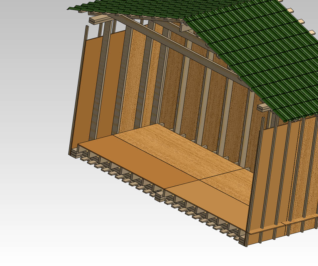

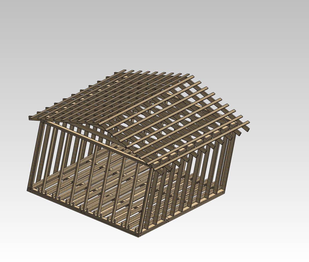

Вот накидал чертежик на скорую руку. Пока без окон без дверей. Делал в основном для оценки
Пол - OSB 18mm. несущих стоек и стропил 150х50 шаг 625мм
Черновой пол подшит на брасках, сверху барьер, потом утеплитель
К стати, какой туда барьер правильно ставить? Мне кажется, что паробарьер лучше всего...
Стены 50+150+75мм ваты. Пол 200мм ваты. Потолок - 400мм ваты

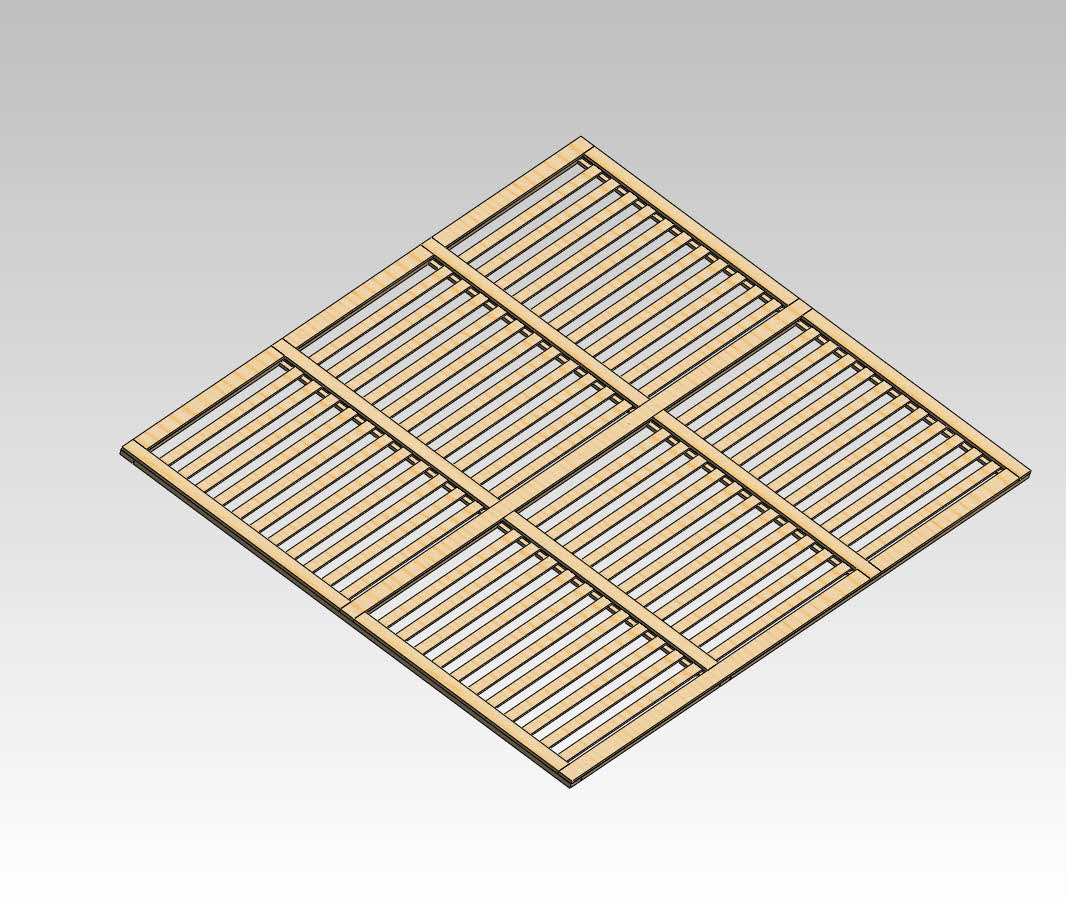

А сечение и шаг балок пола?
Про паробарьер в полу финны пишут в книге что плитный черновой пол является достаточным паробарьером, а вот из канады Владимир говорил что не мешалобы пароизоляцию под черновым полом над минватой. Я не делал.
Серезно вы решили утеплиться... почти полметра ваты на потолок :)
Или вы в заполярье живете?

Сечение 50х150, шаг около 312.5мм. Пролеты там чуть больше 2м

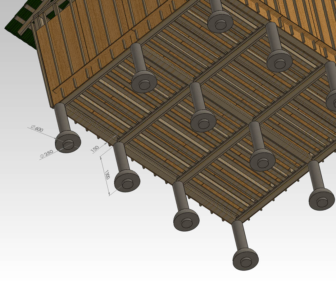

Вес самого дома без столбиков около 5тонн. Нагрузок еще на 18тонн. Итого нужно гдето 1.25м2 площади (при несущей сп. 2кг/см2) без учета веса фундамента.
При диаметре опоры 600мм(ТИСЭ,см рисунки выше) их нужно всего 5шт, 12 втулил, чтобы небыло больших пролетов.
А если брать обычный бур 200мм, то надо где-то 45-50шт, думаю далеко не 1.5 часа будет...
А 600мм опоры разбуривать для меня 60килограмового очень тяжело :) Надо брать кого-то по-крупнее
Хз, мож и обычным садовын буриком набурю(а можно и дешевый мотобур купить), но тут надо, чтобы столбики по периметру дежрали вес дома+снег на крыше.

Да нафига для такого мелкого домика такие столбы.200мм ну 300 через 1,5м вам хватит c запасом .Двух этажные дома стоят на таких.Грунт плотный , не болото?Сейчас пробурите пару скважин 1,5м глубиной весной посмотрите
будет ли там вода,если нет несущая способность грунта будет выше.
Миксер легко тянет на 300.

Всего веса вместе со всеми нагрузками 17.5тонн, по расчетам 13 столбиков за глаза, будет 3*5=15, шаг примерно 2м

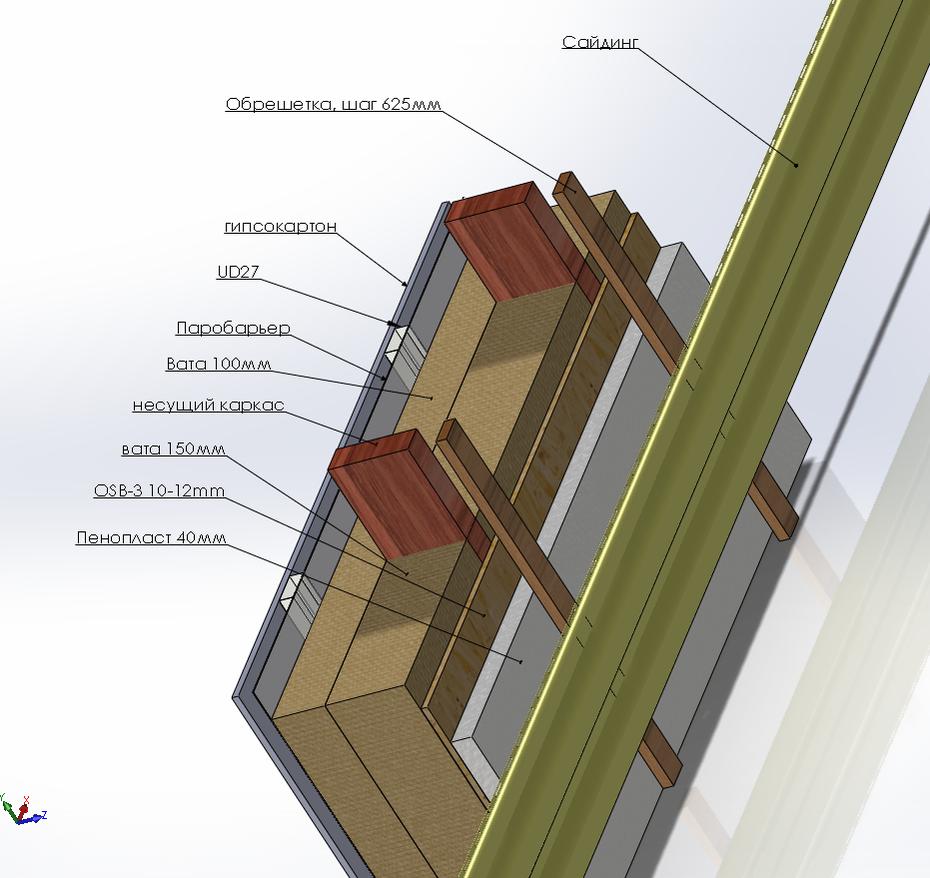

Подксажите, как обычно делают каркас под мнигослойый утеплитель + обшивка гипсокартон, типа как у меня на картинке?
Как проще всего крепить вату, та, которая толщиной 100мм (вне несущего каркаса)
Раз нужно прижимать, тогда надо какой-то доп-каркас, шоб было куда прижимать. сейчас что-то попробую нарисовать
Не надо никакого доп.каркаса.
Давайте пройдемся по Вашему рисунку. Изнутри-наружу. С некоторыми изменениями.
1. Гипсокартон стеновой. - ОК
2. Паробарьер, приклееный двусторонней самоклейкой на профиля и проклеенный по стыкам скотчем. Паробарьер будет прижат гипсокартоном.
3. Профиль для ГК CD60 (UD27 - это стартовый профиль), закрепленный на подвесах. Подвесы для ГК будут крепиться к стойкам и перемычкам деревянного каркаса.
4. Минвата толщиной 50мм будет 100% достаточно (если Вы не в Якутии строитесь). Минвата нанизывается прямо на подвесы, к которым Вы будете крепить профиль, а прижиматься будет самими профилями. Естественно, что маты этого слоя необходимо расположить "в разбежку" с теми матами ваты, которые будут в самом каркасе (чтобы убрать мостики холода).
6. 150мм ваты в каркасе: если брать полужесткие маты (плотностью от 40кг/м.куб.), то они прекрасно держатся между стойками каркаса без всякого крепежа. Если маты более мягкие,- их можно крепить длинными саморезами к наружной ОСБ.
7. Не вижу смысла в использовании пенопласта поверх ОСБ в случае применения сайдинга. Под "короед" - другое дело.

Паробарьер хотелось немного оттянуть от листа гипсокартона дабы не дырявить его, если нужно что-то к профилю прикрепить саморезами... поэтому он на картинке нарисован с другой стороны профиля(с названием профиля ошибся, да это цд-60)
Утеплитель полужесткий, а-ля isover каркас 37
Столько много утеплителя - хотел поэксперементировать с приточно вытяжной вентиляцией с рекупаретором. доп. утеплитель денег стоит совсем небольших в сравнении с суммой на весь домик
Пенопласт - по той же причине + отпадает необходимость в ветро-защите вроде
