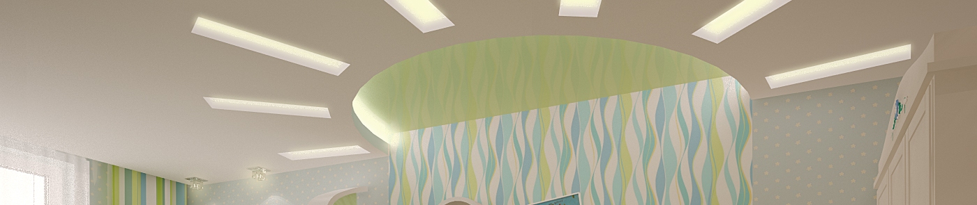

Добрый день,
Вот решил сделать ребенку такой вот потолок в детской в виде солнца, сколько такая работа может стоить ? очень важный для меня вопрос, очень не хочется быть обманутым

Я своим рабочим сейчас плачу за гипсокартонные работы на потолке 60 грн. м2 (простой потолок). Думаю, за такое солнышко 80-90 грн. м2 будет нормальная цена за работу. По стоимости материала - только подрядчик сможет Вам посчитать сколько нужно листов гипсокартона, профилей, направляющих, крабов, блошек, сетки для стыков и прочей хрени.
P.S. Кстати солнышко на фотке выполнено весьма похабно (в левой части явно заметно).
солнышко нарисованное дизайнером, а вот работяги мне валят 360 долларов за солнце, я честно в а..уе , и платить такие деньги я не собираюсь, то что склепали они получилось 9 лучей, профиля ушло не меряно

такие солнышки не идут за м2 потолка, они идут понятием "изделие", площадь маленькая - геммороя куча. Такое солнышко делали 2 чел 3 дня, значить 500 грн *3 *2 = 3000 грн или 375 уе, рабочие просят вполне нормальную цифру

Солнышки и прочую хрень делают не просто гипсокартонщики, а квалифицированные гипсокартонщики. 1 гипсокартонщик такого типа зарабатывает 500-800 грн в день. Для такой работы нужно 2 чел. Опытные такую работу как у Вас сделают за 3 дня. У Вас вряд ли очень опытные ребята, кстати, 5 дней - много. Вот и считайте.

Как монтажник г/к с большим стежем, не видя чертежей (разрезов), и долго не думая, могу предложить такую формулу ценообразования:
1.Потолок прямой (вся плоскость в плане)-65грн./м.кв.
2.Ступень прямая (лучики по периметру и ниша вдоль окна, плохо видно, вроде она есть)-70грн./м.пог.
3.Ступень лекальная с карманом для скрытого освещения (вроде он есть)-120грн/м.пог.
Количество метров и сумму считайте сами...
Цена за работу, без стоимости материалов. Должно получиться около 3000 гривен. Делать это изделие должен квалифицированный гипсокартонщик, а не хлопец с вокзала, который берется за любую работу.

Разного рода изгибы,различные геометрические формы и т.п. уже НЕ будут оцениваться просто как за м.кв....Это, действительно, уже называется "изделие",причем по индивидуальному заказу.А это уже всегда стоит других денег!
И правильно уже говорили-стоимость работ оговаривается ДО работы,а не после...Так Вы и себя и их ставите в .... не совсем хорошее положение.
Скажу только,что небольшая звезда(радиус около 1 м.) мне обошлась в 290$...
