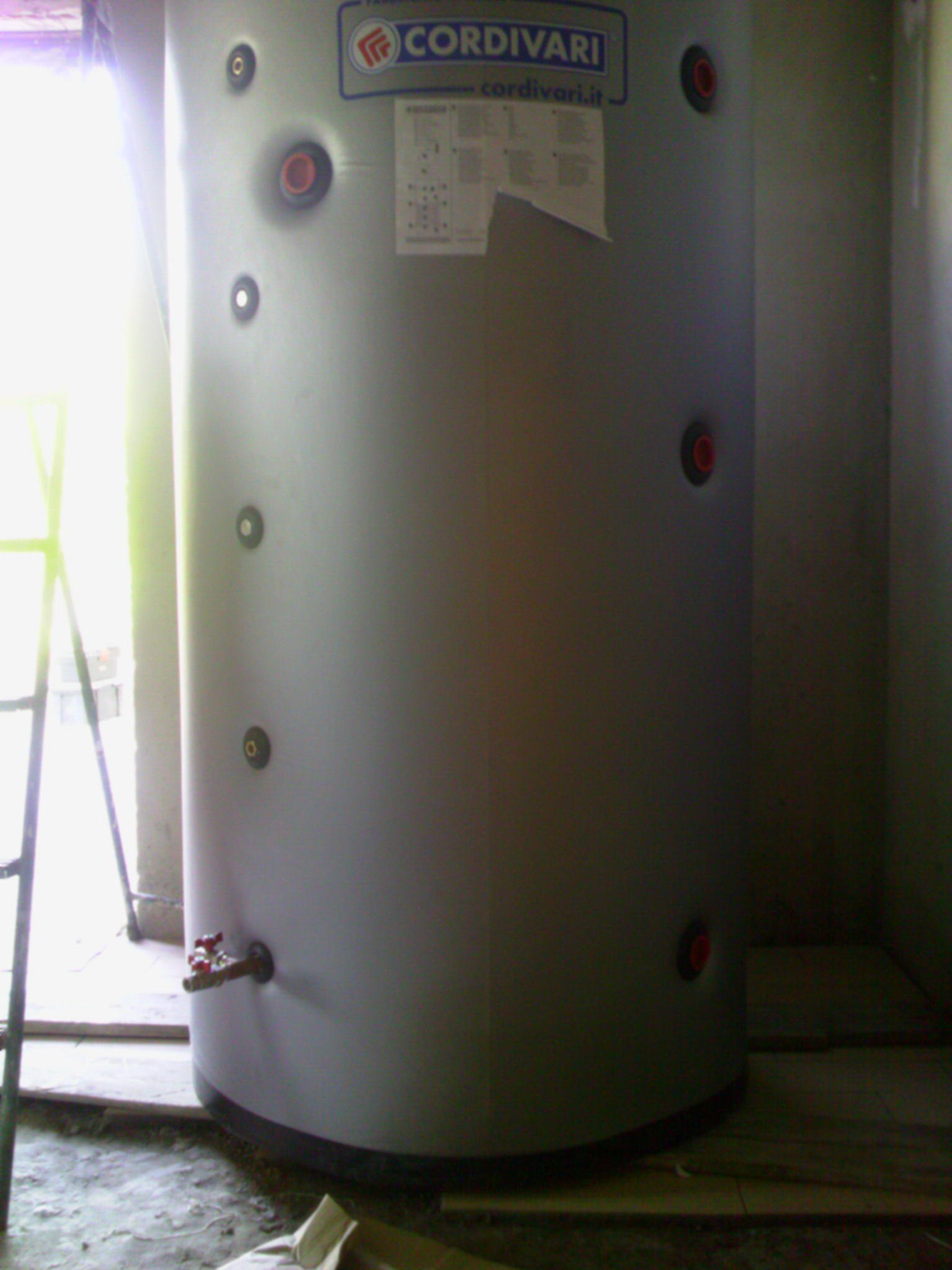

Вот ниготов я к нашим бакам. Мне ближе Санин Кардивари.
Прозреваю,как насыщен рынок этих юнитов ,но вот ,что из всего этого я найду в своей отдаленной херсонской провинции...боюсь , в реальности ,мой выбор будет сурово сокращен скудным предложением наших местных деятелей ,особо не утруждающих себя разнообразием предложений.
Совершенно правильно, обращайте внимание на "аборигенов"

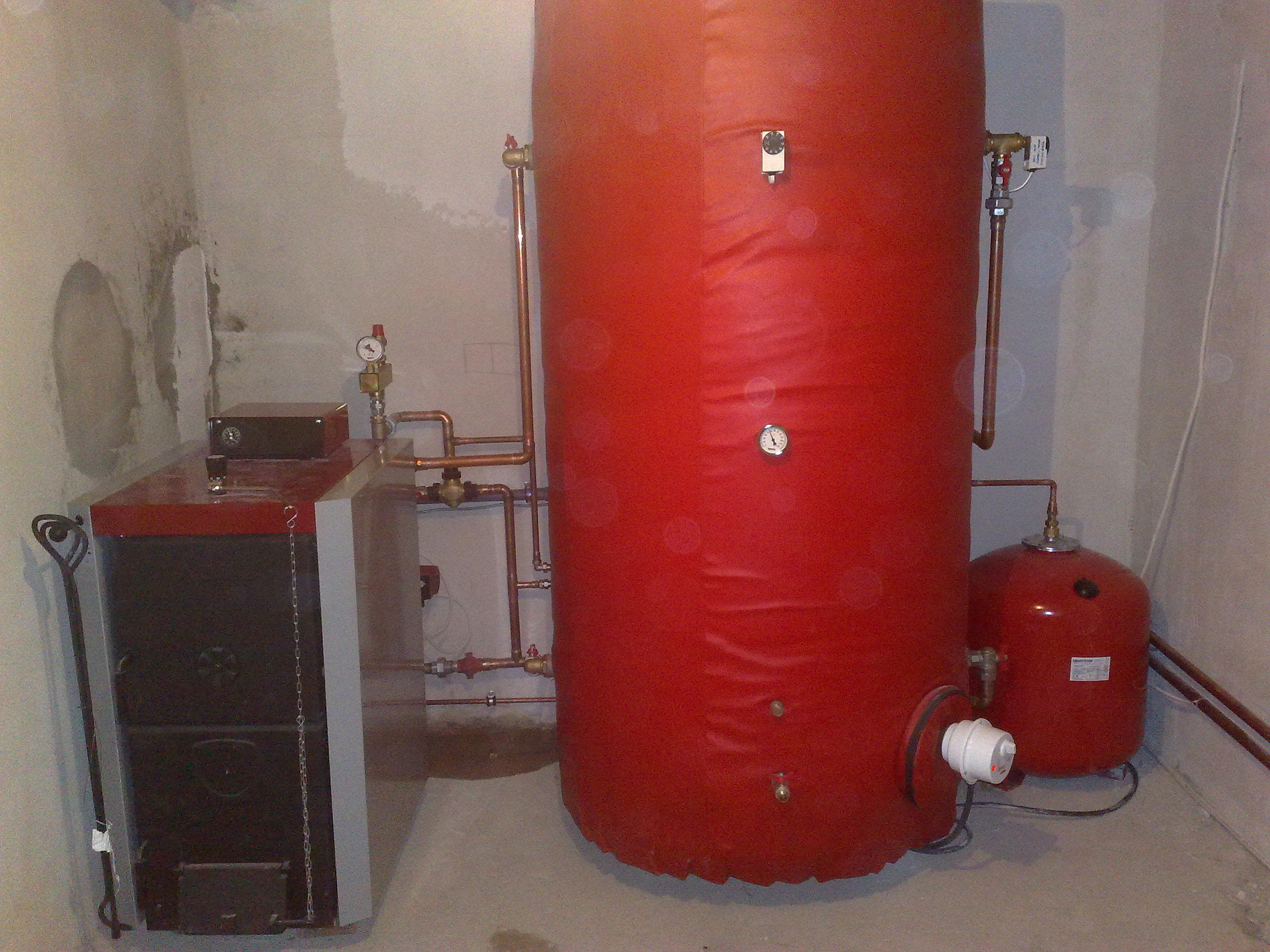

А сколько стоят Львовские? На моем фото 1000 л. 13200 гривен.

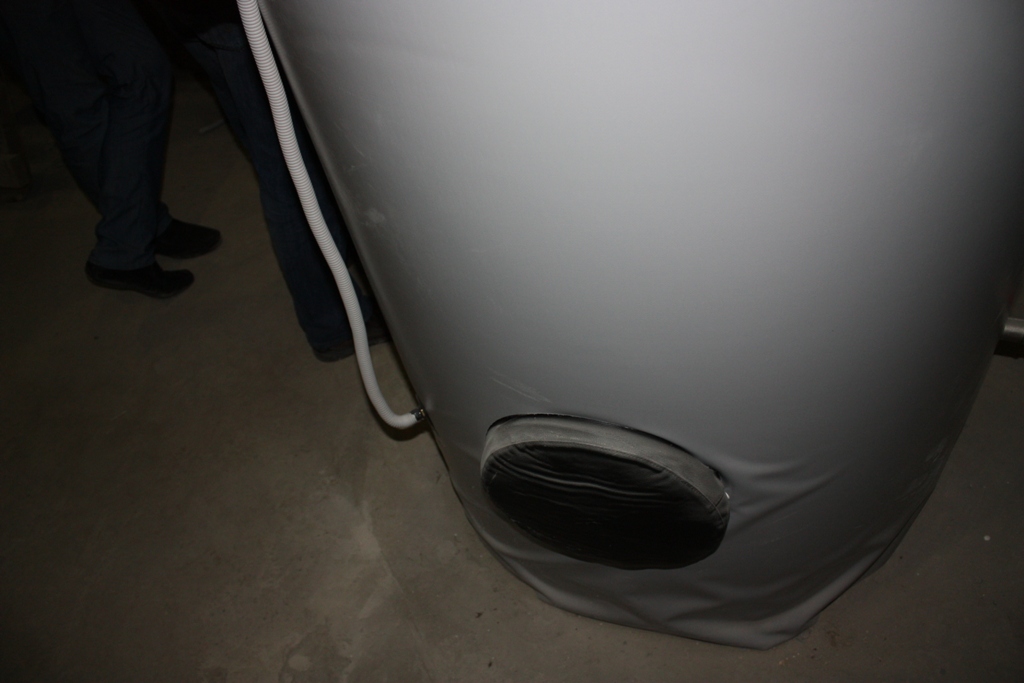

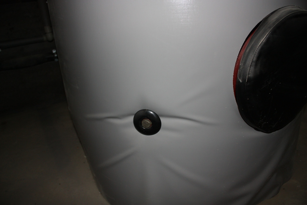

Есть у нас один обьект, где мы поставили эти бочки.
Была срочность исполнения, своих Итальянцев на складе не было, пришлось купить у Теплобака две по 1 000.
Качеством исполнения внешнего вида разочарован.
