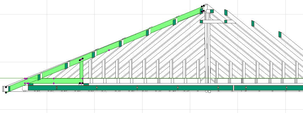

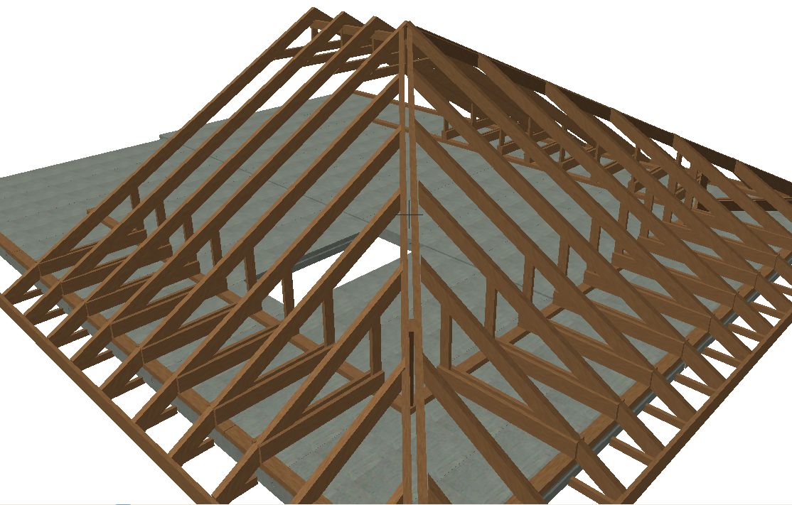

Конструкция стропильной системы мансарды.

Теоретически — да. Практически — нет. Во превых, мауэрлат в этом месте у вас подходит с 2-х сторон под углом в 90°. Во вторых, усилие в диагонали заметно выше. В третьих сечение диагонали больше. В четвертых свес по диагонали и усилие нем больше, что не позволяет сильно ослаблять сечение диагональной ноги в узле. Тоесть узел будет сходным но гораздо более прочным и ответственным.
Диагональная нога у меня получается 8300 мм от конька до мауэрлата, подпорная стойка делит ее на 5600 и 2700. И мне не дает покоя не велика ли величина 5600 от стойки до конька?
Сечение какое?
