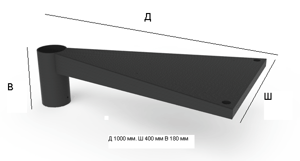

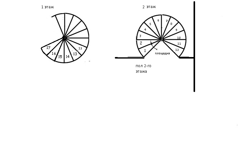

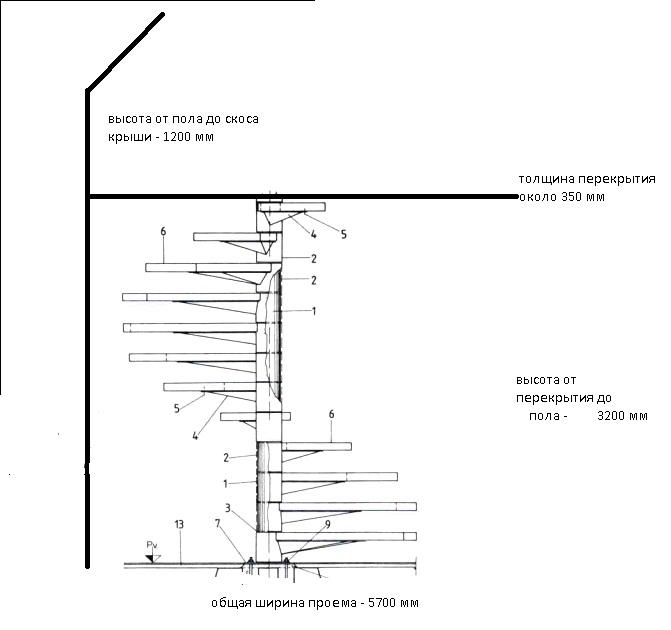

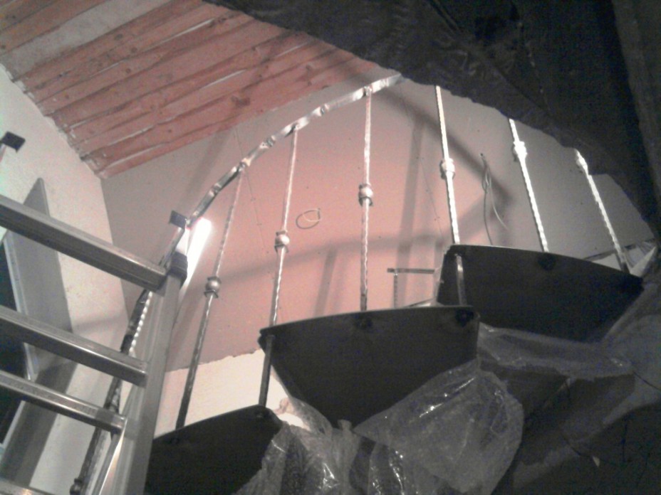

KosEroh Опубліковано: 24 листопада 2011 Поділитись Опубліковано: 24 листопада 2011 Собственно, давно хотел в доме винтовую лестницу. Даже дизайнеру заплатил за то, чтобы он нарисовал мне ее в интерьере. Потом почитал сайты о проектировке лестницы и понял, что дизайнеры в лестницах ничего не понимают, поэтому сел и нарисовал свои просчеты. Посилання на коментар Поділитися на інших сайтах More sharing options...

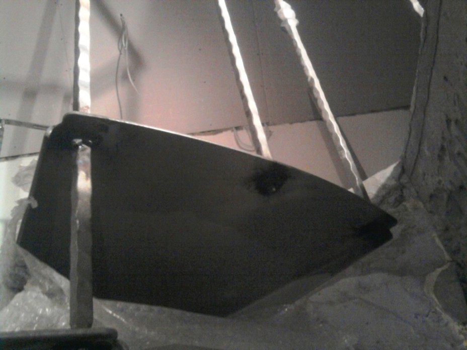

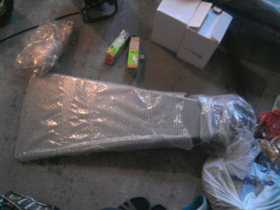

KosEroh Опубліковано: 24 листопада 2011 Автор Поділитись Опубліковано: 24 листопада 2011 Следующим шагом стала покупка лестницы. Готовые наборы моего размерчика стоили в районе 20 тыс. грн, поэтому пошли лесом. Взамен по чертежам на заводе металлоизделий по знакомству заказал 17 ступеней. Полная себестоимость заказа составила 4,5 тыс. грн (это к слову о стоимости лестниц). 7 Посилання на коментар Поділитися на інших сайтах More sharing options...

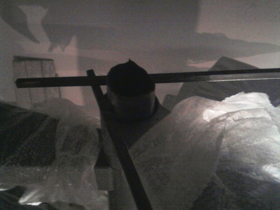

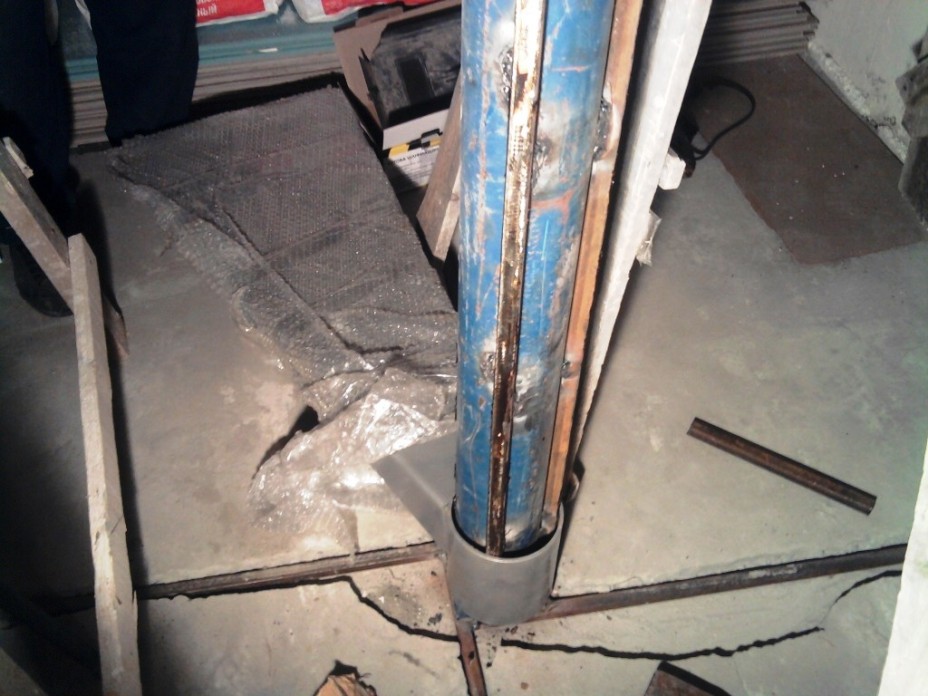

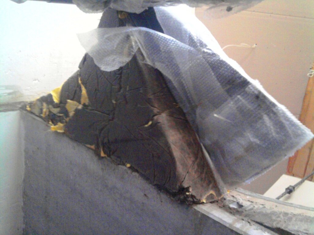

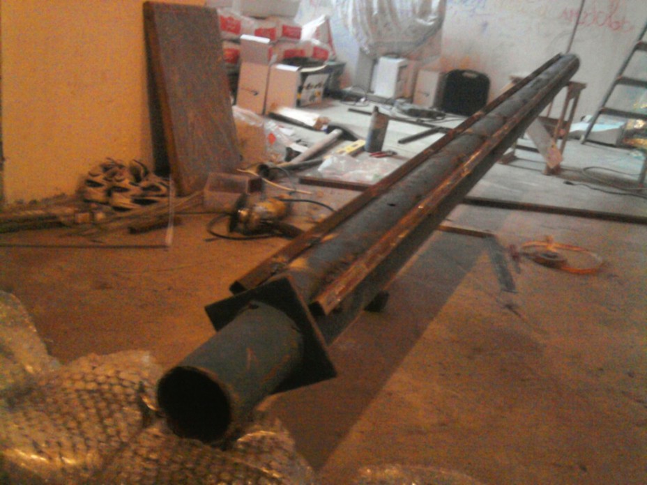

KosEroh Опубліковано: 24 листопада 2011 Автор Поділитись Опубліковано: 24 листопада 2011 Центральная стойка была куплена по случаю за 500 гривен б/у. Но на заводе просчитались, поэтому пришлось "наращивать" толщину двумя квадратами. Посилання на коментар Поділитися на інших сайтах More sharing options...

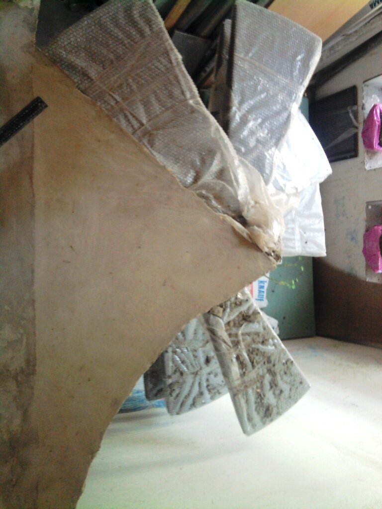

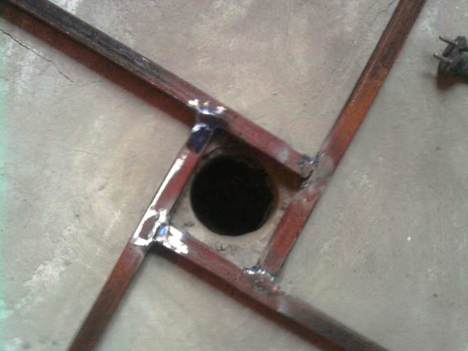

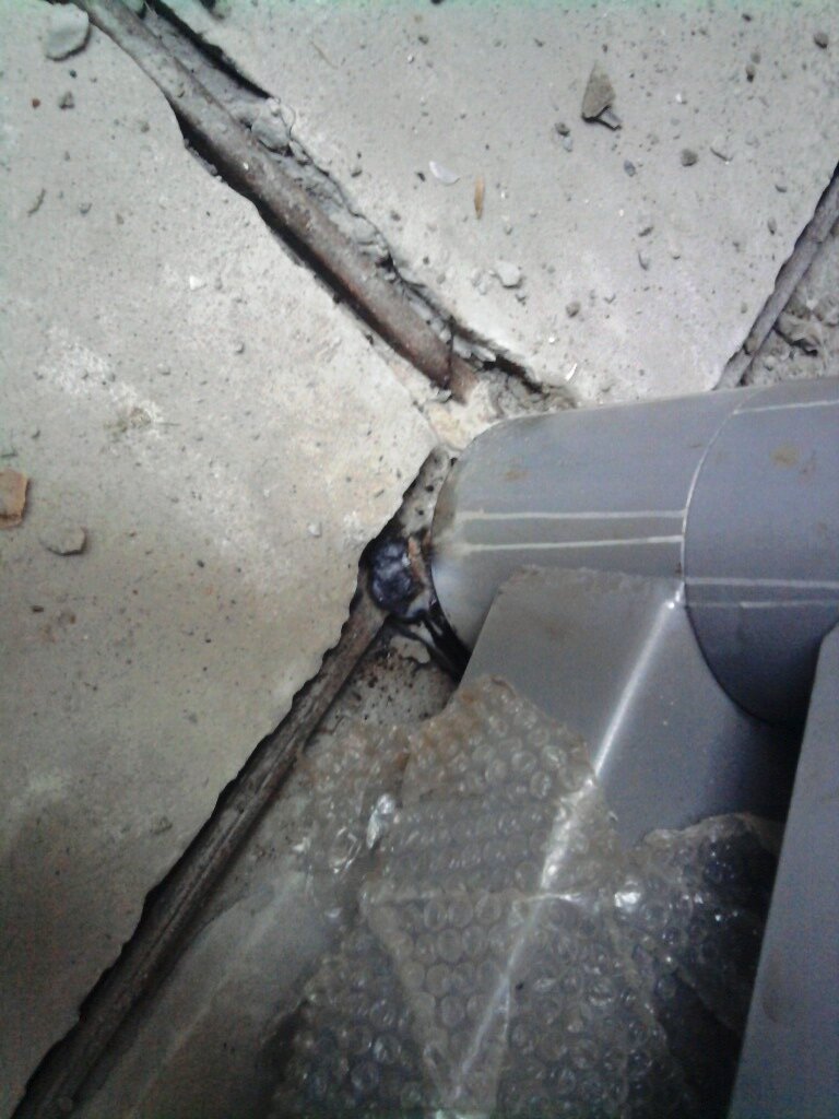

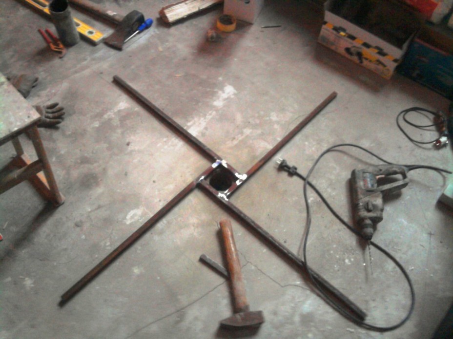

KosEroh Опубліковано: 24 листопада 2011 Автор Поділитись Опубліковано: 24 листопада 2011 Следующий шаг - подготовка основания под стойку. Посилання на коментар Поділитися на інших сайтах More sharing options...

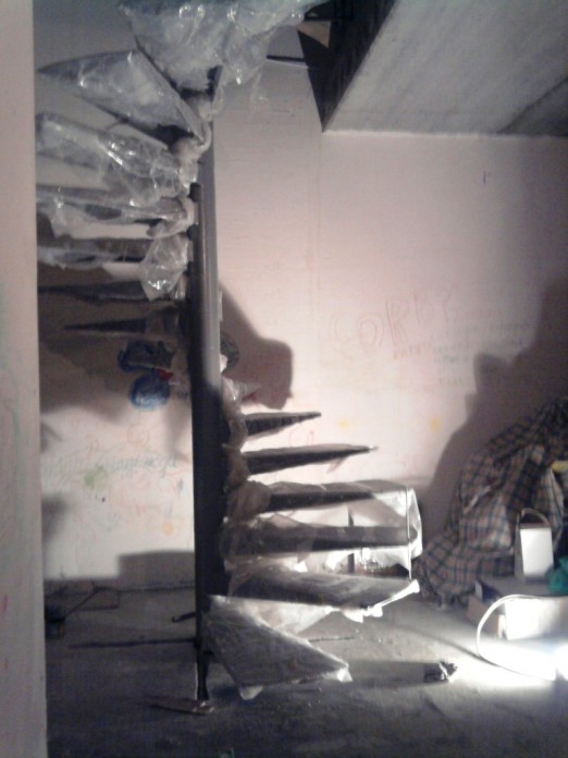

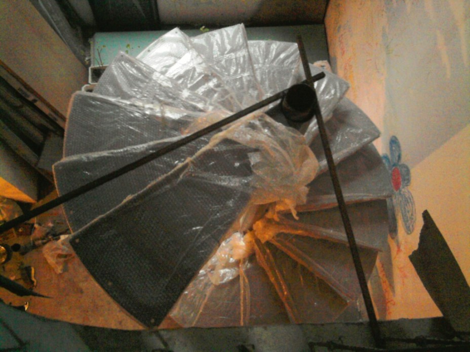

KosEroh Опубліковано: 25 листопада 2011 Автор Поділитись Опубліковано: 25 листопада 2011 Установка центральной стойки и "надевание" ступеней Посилання на коментар Поділитися на інших сайтах More sharing options...

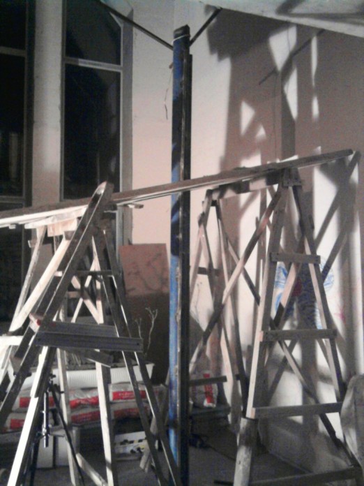

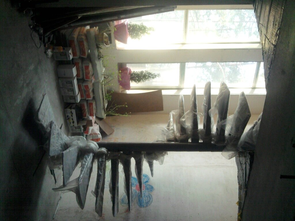

KosEroh Опубліковано: 25 листопада 2011 Автор Поділитись Опубліковано: 25 листопада 2011 После того, как все ступени нанизаны на стойку, выставляем стойку по уровню и временно фиксируем верх стойки, приварившись к ограждению второго света 6 Посилання на коментар Поділитися на інших сайтах More sharing options...

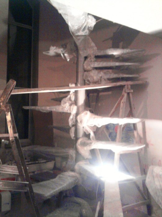

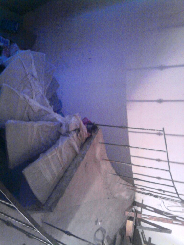

KosEroh Опубліковано: 12 грудня 2011 Автор Поділитись Опубліковано: 12 грудня 2011 За выходные снял опалубку с верхней площадки, убрал временные распорки, приварил нижнюю пятку опоры к основанию и выставил ступени 1 Посилання на коментар Поділитися на інших сайтах More sharing options...

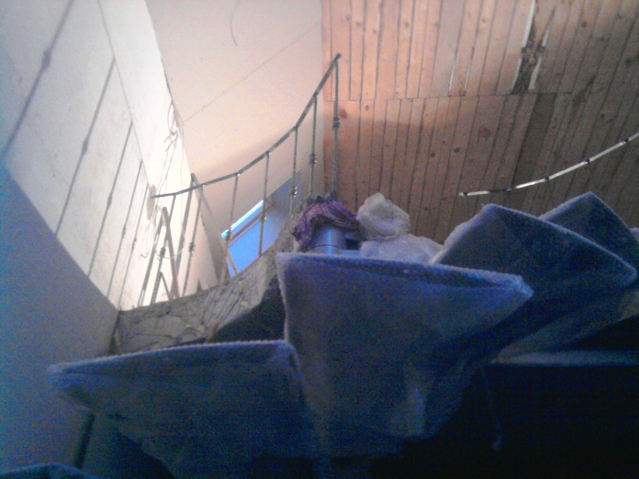

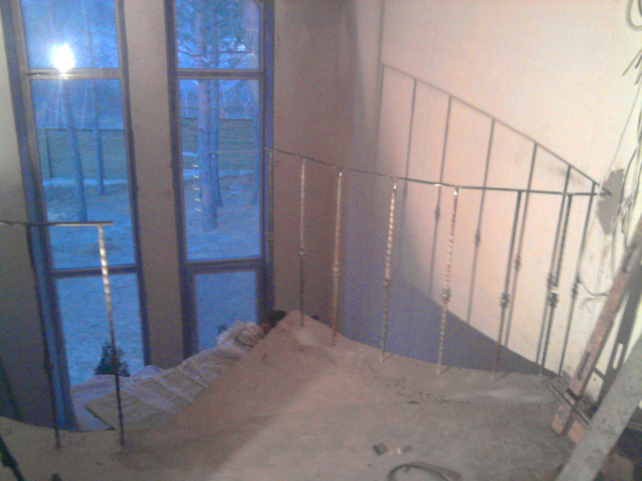

KosEroh Опубліковано: 19 грудня 2011 Автор Поділитись Опубліковано: 19 грудня 2011 Начал варить ограждение на поворотной площадке Посилання на коментар Поділитися на інших сайтах More sharing options...

KosEroh Опубліковано: 20 грудня 2011 Автор Поділитись Опубліковано: 20 грудня 2011 Балясины купил в Эпицентре по 25 грн за штуку, пока купил только 18, надо будет докупать еще. Полоса - 6 метров по 20 грн за метр. Холодная сварка - 25 грн за тюбик, пока четыре. Из затрат вижу еще поручень - около тысячи грн. Противоскользящие накладки на ступени, если будут нужны - то ли дерево, то ли просто полоски наклеить, посмотрим. Сами по себе ступени под порошковой окраской "металлик" смотрятся хорошо, "людям" не стыдно показать ) Но мне главное чтобы удобно и безопасно ходить было. Трудодни и транспорт не считаю - делаю в свободное от работы время, не в ущерб. Ну и материалы все вожу попутно, так что все равно бы эти расходы понес. Посилання на коментар Поділитися на інших сайтах More sharing options...
KosEroh Опубліковано: 13 січня 2012 Автор Поділитись Опубліковано: 13 січня 2012 На правах рекламы: "холодная сварка" - г...но редкое. После проверки на прочность была выброшена, пришлось поручни варить нормальной электросваркой. Конечно, краска пострадала, зато держит нормально. Также принял решение сделать накладки на ступени из дерева (тонкого шпона). Но это после окончания сварочных работ и покраски всего металлического каркаса 2 Посилання на коментар Поділитися на інших сайтах More sharing options...
KosEroh Опубліковано: 14 січня 2012 Автор Поділитись Опубліковано: 14 січня 2012 Жена огорчила - деревянные накладки по цвету не подойдут к уже окрашенным серым ступеням. Поэтому вопрос с покрытием ступеней остается открытым... Если у кого есть идеи, милости прошу высказываться... Пока что есть варианты такие: - алюминиевые противоскользящие накладки (тонкие, с резинкой посредине); - тонкая выштамповка металл в виде рисунка поверх ступени - оставить как есть? Посилання на коментар Поділитися на інших сайтах More sharing options...

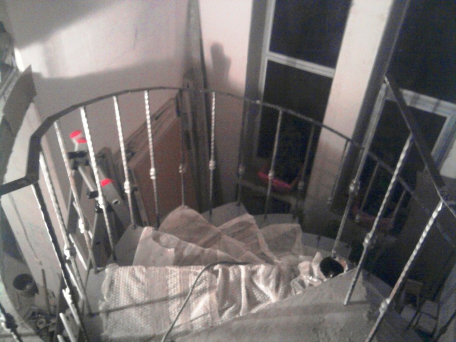

KosEroh Опубліковано: 6 лютого 2012 Автор Поділитись Опубліковано: 6 лютого 2012 Ограждение сварено и прогрунтовано (перила и финишная покраска будет после отделки потолка и стен), вопрос с накладками на ступени открыт. Все больше посматриваю с сторону ПВХ-плитки... Вопрос только в том, как задекорировать боковой срез такой плитки - скорее всего, зашпаклюю и покрашу в цвет металлической ступени... в общем, пока думаю. 1 Посилання на коментар Поділитися на інших сайтах More sharing options...

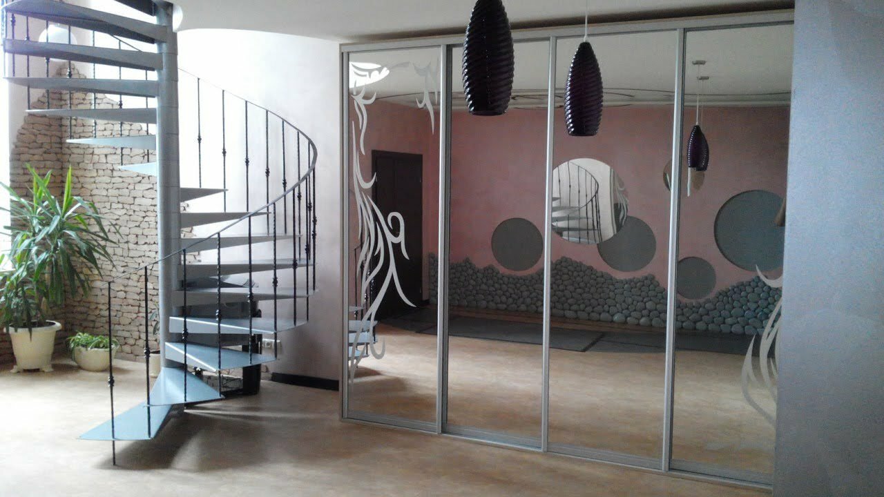

KosEroh Опубліковано: 28 серпня 2021 Автор Поділитись Опубліковано: 28 серпня 2021 (змінено) В 14.10.2015 в 11:52, Marrius сказал: Лестница и работа проделанная, выше всяких похвал, но хотелось бы взглянуть фото финального результата. Ну, 10 лет прошло, можно и показать фото финального результата ))) Пардон, на фото лестница еще без поручня, чуть позже пластиковый был установлен Змінено 28 серпня 2021 користувачем KosEroh 6 Посилання на коментар Поділитися на інших сайтах More sharing options...
