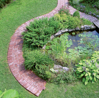

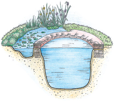

У меня вопрос: куда направлять водосток с крыши? Наш прораб уверяет, что в септик, а мы думаем, может на улицу? Вдруг ливень надолго, так септик доверху как зальёт, вода не буде успевать просочиться. Но на улицу тоже как-то не очень хорошо. Подскажите, как вообще это делается правильно?
В септик не надо, бактериям не очень хорошо много водички пить, если еще кислотный дождик пройдет то могут и обкакаться (бактерии). Если планируете прудик делать то можно рядом дренажный или просто накопительный водоем сделать. Летом воду можно на полив пускать.

А как эта штука работает? В смысле, куда из этого водоема вода девается? И что с этим водоемом происходит, когда нет дождей?

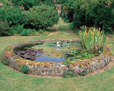

Не соглашайтесь на это! Убьете септик, забьете коллектор.
Дождевую воду очень полезно собирать для полива растений.
Поскольку в ней много полезных витаминов + эта вода будет отстоянная и той же температуры что и воздух.
А для растений вреден полив из скважины напрямую.
Немцы эту воду собирают в резервуары и моют авто, сливают унитазы, поливают огород, тех.стирка. Можете посмотреть на сайте Рехау, как это реализовать. Но у них вода дорогая и сважину не пробуриш сам по себе!
У нас это бессмысленно, поскольку не те законы. У нас каждый сам себе хозяин. Значит можно дебильной дешевой скважиной всю землю загадить, пустив туда канализацию. И закон у каждого свой. Но это уже флуд.
Если временно возможности собирать воду нет, то вам Nicki советую просто отвести ливневку от дома. И дренаж засыпать вдали, где высота самая нижняя по участку, а туда трубу прокопать.
