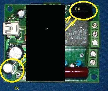

Какие наффиг банки, крышки? PIR элемент датчиков движения работает совсем в другой области ИК по сравнению с IR диодом и IR приёмником девайса от мастер кит.

Одной закрывайте передатчик, другой-приемник,
Я не знаю где приемник. Или передатчик... Тот что типа диод. Это что?

С 3-мя ножками приемник RX, светодиод-излучатель TX

Я ж Вам кружками и стрелочками показал хде что. Всё ещё не понятно?

Проверил. Если крышкой закрыть все, кроме "диода", все работает. Как только закрываю сам "диод", происходит "постоянное присутствие".
И что? Нужно будет сверлить отверстие под круглый "диод"?
Ну да. Не работает. Завтра попробую дымчатый акрил.
я вам подсказал почти единсвенно правильный вараинт.
посмотрите на пластик передатчика - тоже "дымчатый" вариант.
берете темнокрасное стекло и вплотную прижимаете и передатчик и приемник. никакие линзы френеля тут не помогут, не тот случай...

Да я так и предполагал. Вчера, не хотелось идти в холодный гараж. Там находился дымчатый акрил. Потому, пробовал на крышечках. Только что попробовал на дымчатом акриле. Все работает! Только срабатывание чуть притупилось.
Но тут все решаемо. Во первых, девайс регулируется по дальности срабатывания. Во вторых, можно выпаять эти два датчика и и прилепить в плотную к акрилу.
