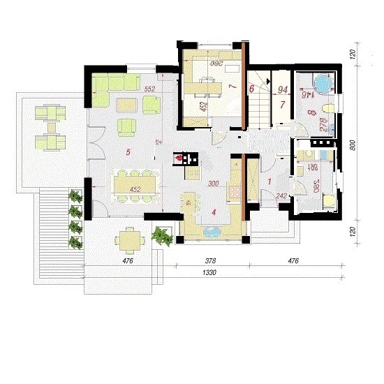

Проект дома уч. 30х40

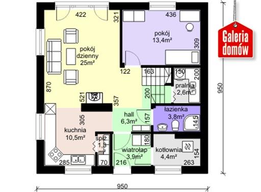

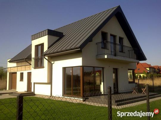

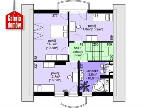

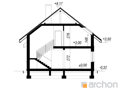

Нравится и не могу ничего поделать, понимая что при росте 190см мансарда в этом проекте будет помехой для моего289.jpg
передвижения на втором этаже.:o
робив щось схоже - заради цікавості відкрив розрізи подився - у повний зріст можна стояти приблизно за 1,5 метри від стіни. Але в таких будинкух вся пидстінна територія - це як правило шафи-купе.
Да поэтому думаю о таком разрезе, хотя-бы

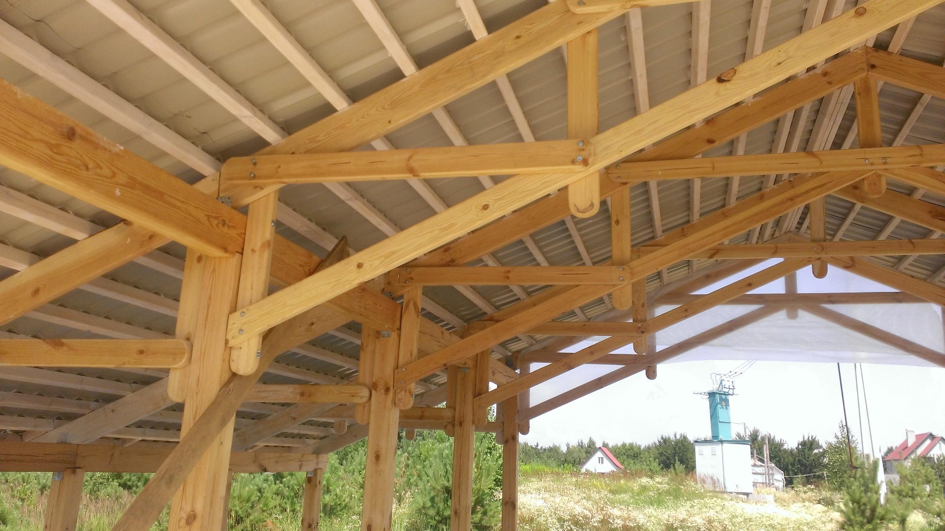

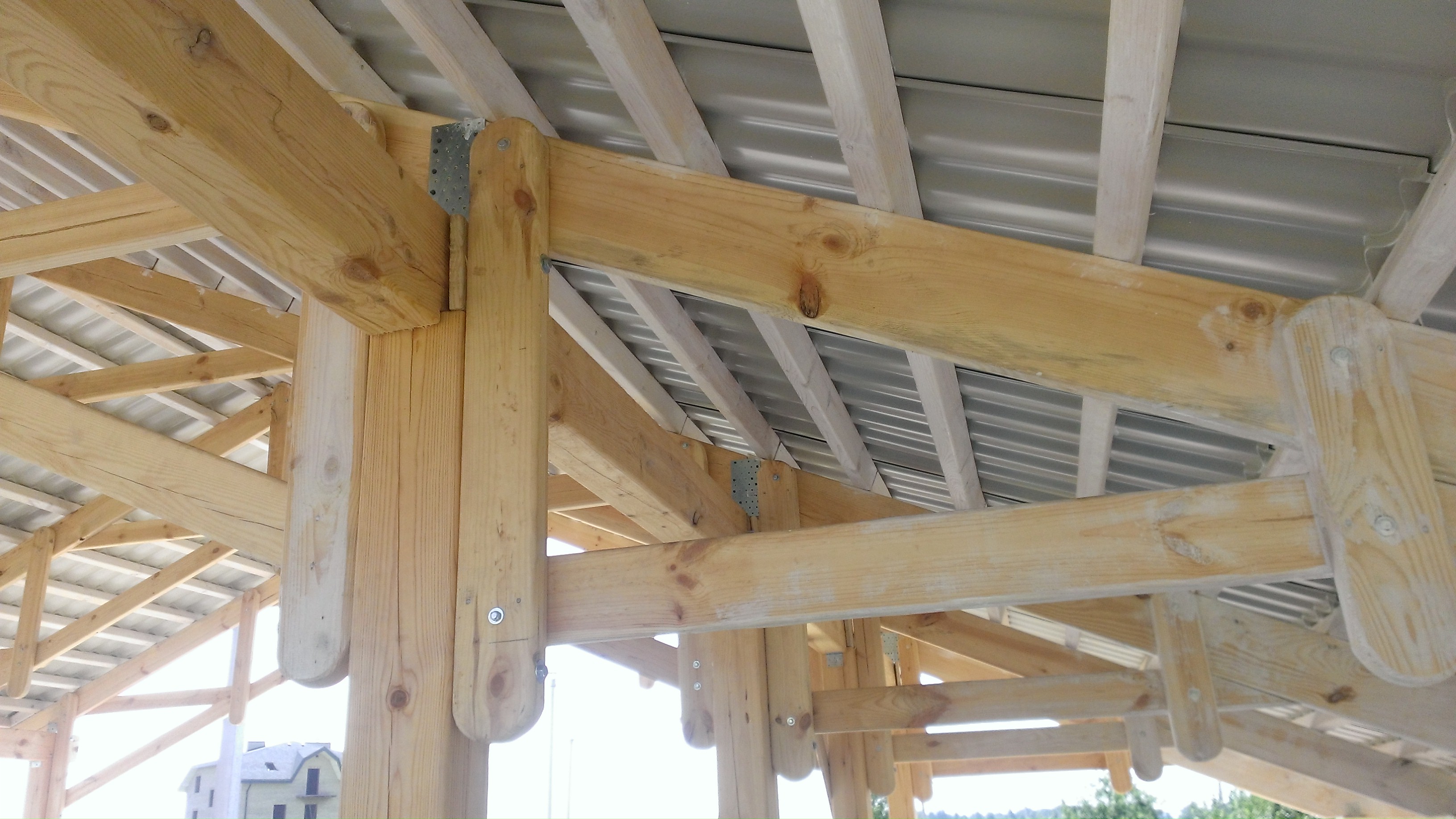

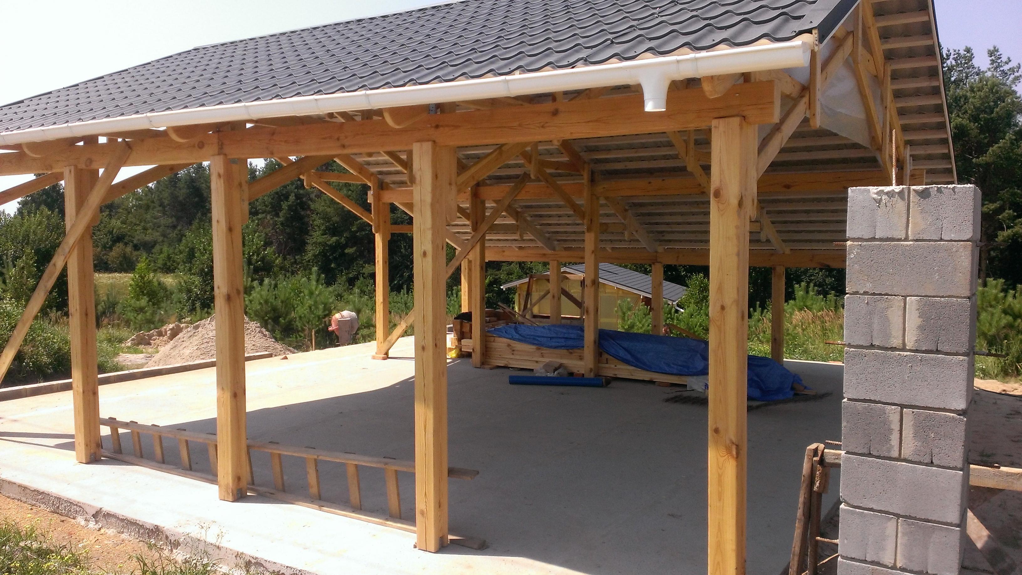

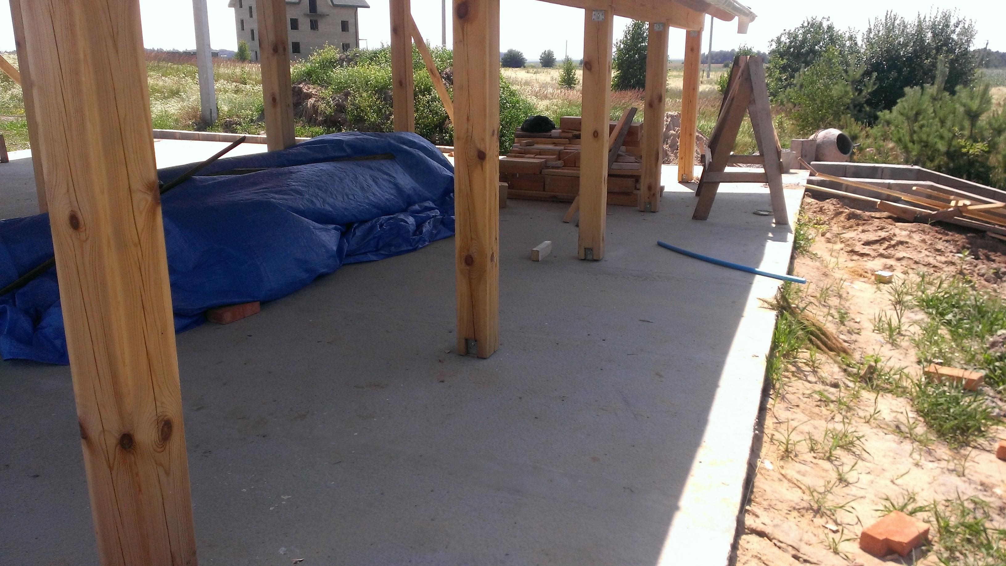

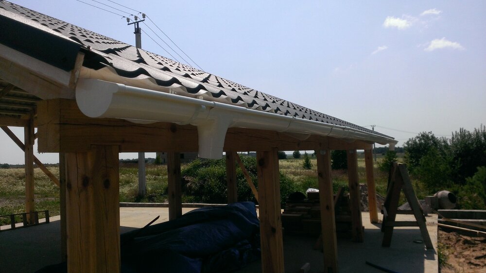

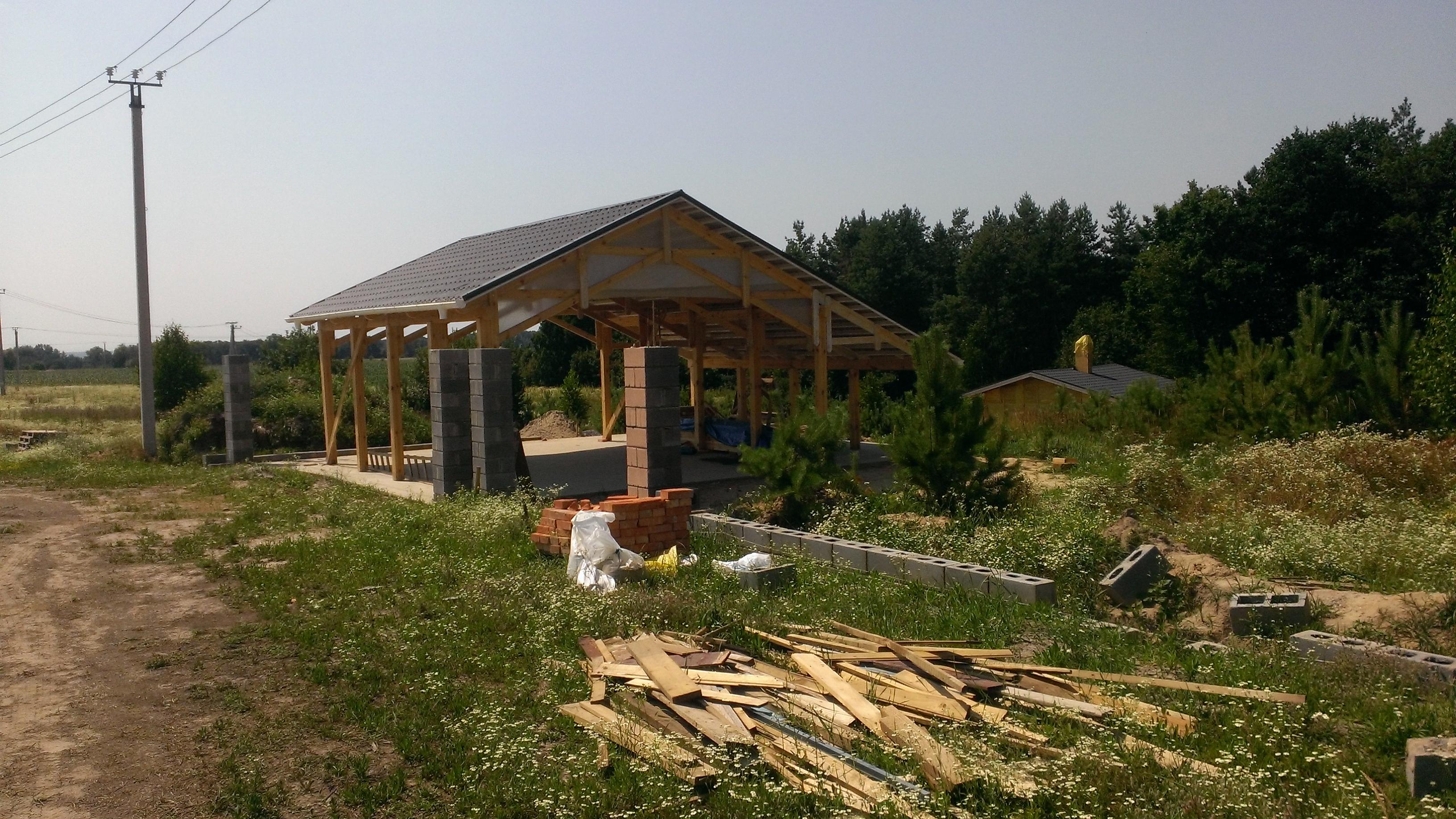

Вот увидел навес. Хочу аналогичный но с хоз помещением. Как такое можно запроектировать?
  • 2 місяці потому...

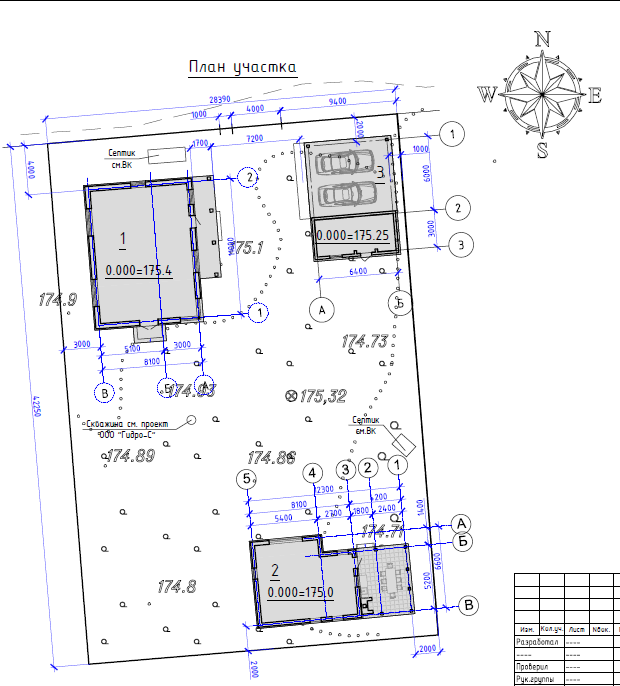

Проект стадии АР,КЖ,КД,ОВ,ВК для навеса, бани, дома обошелся 14600 грн. Фундамент«призма» с тп.Расчет плиты в роботе.Нашел конструктора из Харькова. Остался очень доволен.
