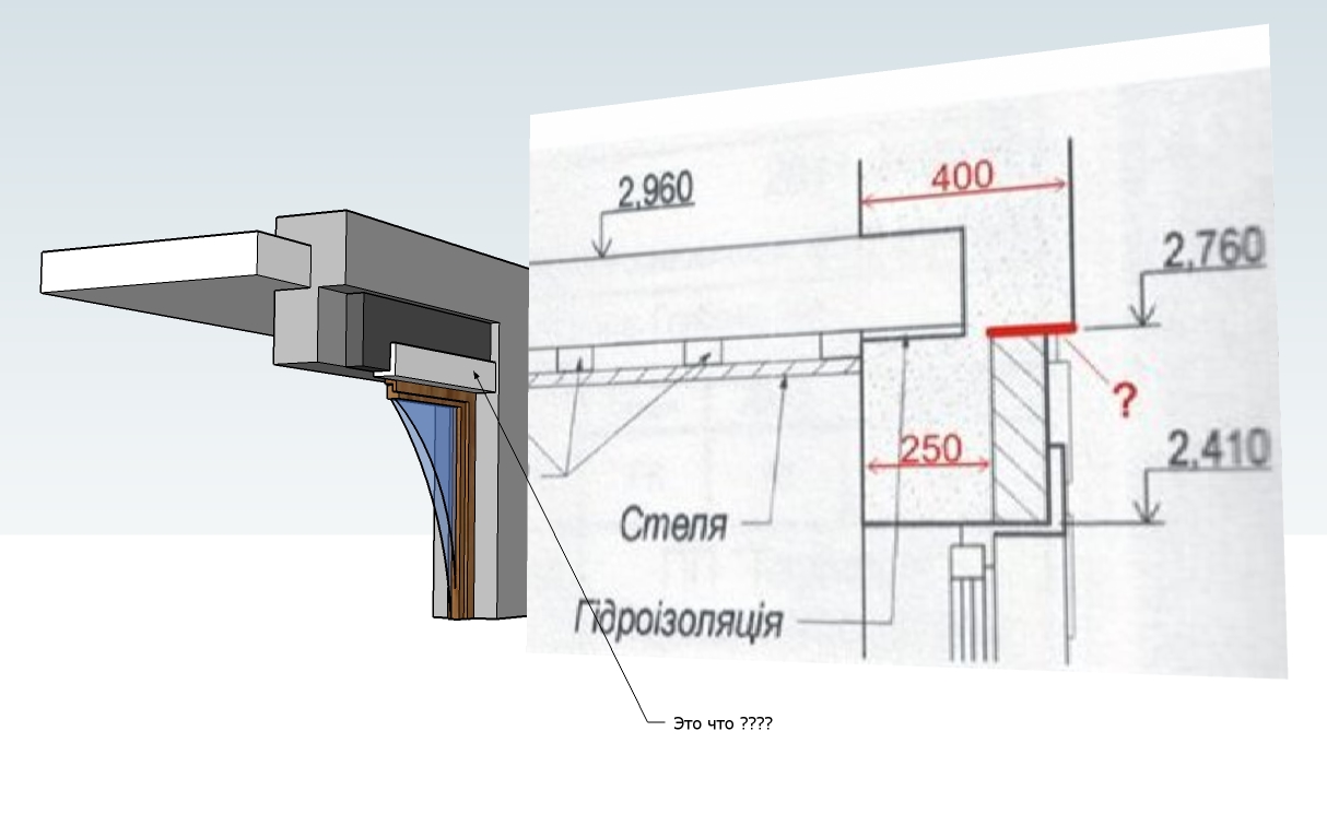

Подскажите пожалуйста, какие могут быть причины сделать так, как сделал архитектор в нашем проекте?
Стена у нас предполагается из газобетона 25 см с наружным утеплением. Перекрытие деревянное. Зачем ложить вверху газобетон шириной 40 см?.. Какой в этом смысл?
Ну если плечо опирания балки сантиметров 20, оставшиеся 5 см можно закрыть, например, пенопластом (под основным пенопластом).
И будут ли нормально "висеть" в воздухе 15 (!) см газобетона?
Или всё-таки есть основания делать именно так?
И выдержит ли газобетон точечную нагрузку от балок?

Отделка может и другая будет, эта не совсем по нашему вкусу. Но тут уже с пенопластом, выступ получается 5 см. А по газобетону нависает ведь целых 15 см! 25 лежит, а 15 в воздухе. А смысл?

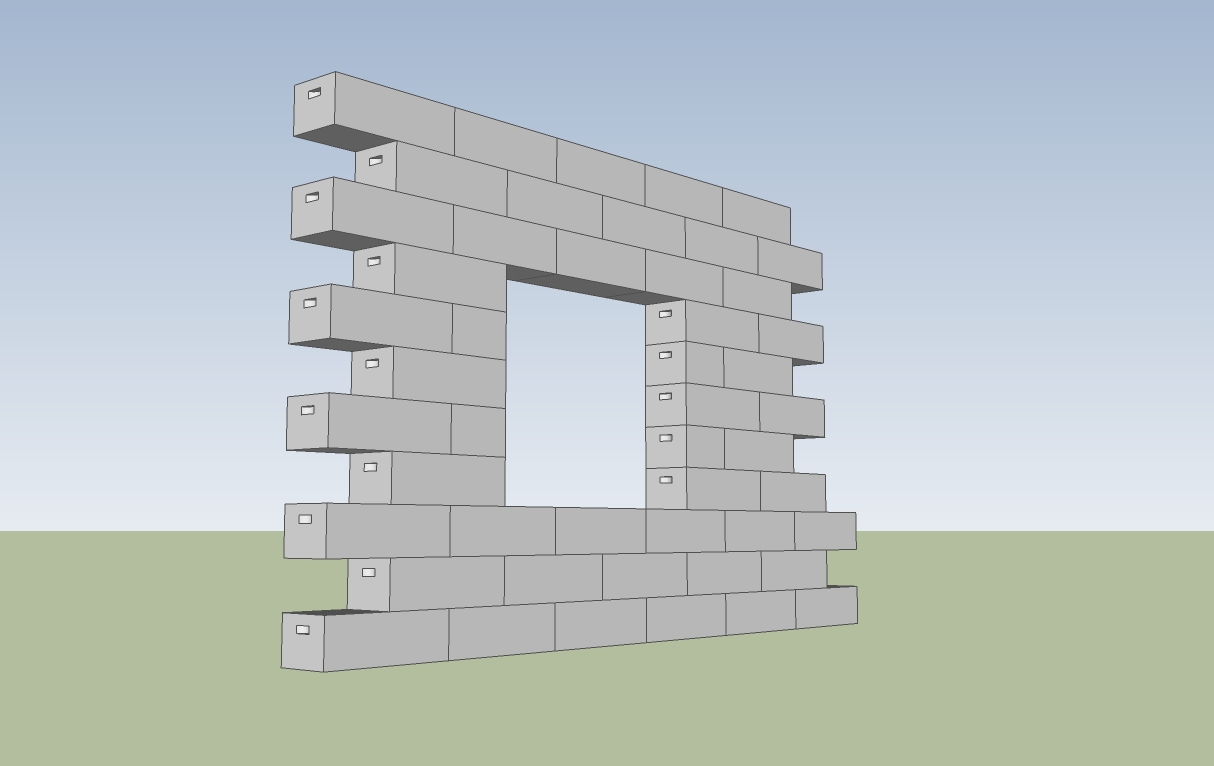

А как решено с окном по проекту, так или иначе просто любопытно.

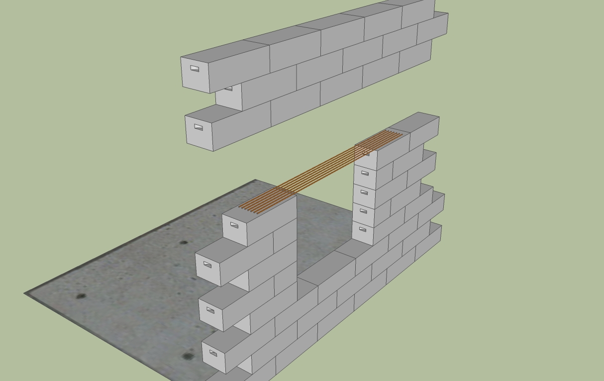

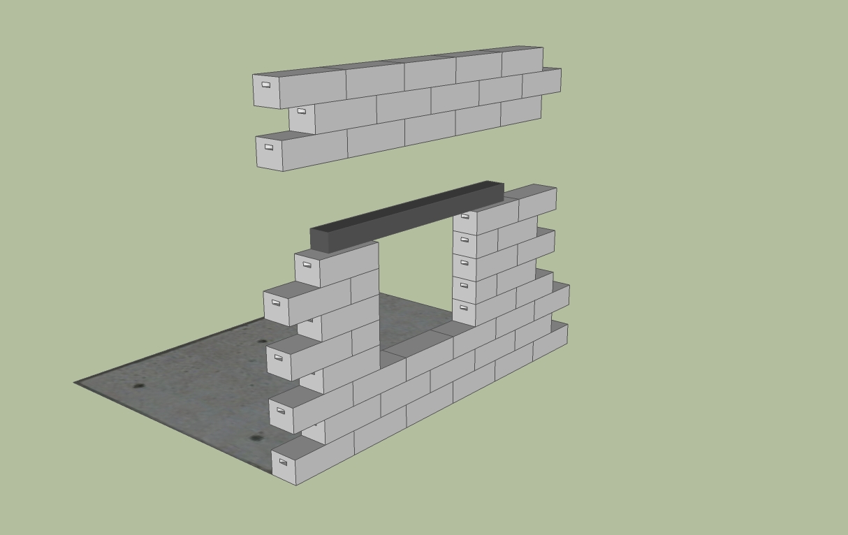

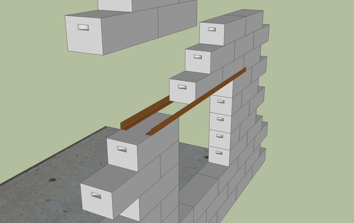

Вторая картинка - пробышленные ж-б перемычки. Кстати, третья и четвёртая картинки прям заинтересовали.. А если с помощью арматуры, какого она должна быть диаметра например на окнах 150 см? Это надёжно? Не провиснет? У нас есть маленькие окна по 50 см, что можно для них придумать? Хотя, наверное, лучше, чтобы все перемычки были одинаковые...

25 блок действительно тонкий.делайте 30 + утепление,я не верю что 40 не нужно будет утеплять...Под балки полюбому армопояс и никаких точечных нагрузок и сооружению крепость! А окошек много? Может U-блоки взять для их перекрытия?Хотя есть ещё вариант побюджетнее,но для блоков 30-40.
Окошек хватает. И они не узенькие. А какой вариант побюджетнее?
Поройтесь в поиске по форуму тут есть тема про перемычки из газоблока. Там все популярно описано и показано в разных вариантах. Арматуру на проемах я бы не рискнул использовать. Блок в 40см под крышей мне так и не ясно зачем нужен. Я бы не стал класть его.
что бы монолитный пояс (под мауэрлатом) не промерзал
Блок разрешен к вывешиванию на треть. Смотрите рекомендации любого производителя газобетона или любое руководство по его кладке.
В вашем случае,архитектор мог поставить блок 40см т.к. мауэрлат не должен "соприкасаться" с внешней средой. Т.е. он кладется по внутренней стороне стены, а от наружной должен отделяться самой кладкой или еще чем,кирпичем,например.
Это точно. Такая технология описана во многих местах. Последнее где я ее видела - журнал "Строим Дом" ))),но были и руководства по-серьезнее. Просто обычно основная кладка у людей шире и есть место на что опереть мауэрлат и что останется за ним. А у вас маленькая ширина блока,вот арх.так вам и решил этот момент. Все просто.

но по-прежнему остаётся загадкой, если предусмотрено наружное утепление (пенопласт, или что-нибудь другое), разве армопояс будет промерзать?..
ведь 15 см газобетона с наружной стороны изолируют хуже, чем 10 см пенопласта.
а вывешивание на треть.. ну вообще-то треть от 40 см - это 13,333... А 15 см - это уже больше. Вот если на 30 см газобетона ложить, тогда да, а на 25 стрёмно :no:
я бы довел толщину стены до монолитного пояса. залил монолитный пояс на всю ширину стены. за мауэрлатом доложил бы на толщину стены кирпичом. стену утеплил бы всю.
