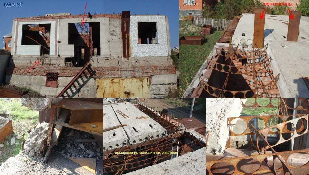

А я недавно был у соседей которые строят термодом.
Строят рабочии, которые сразу признались, что с термодомом впервые работают.
Так в проёмах вместо заглушек ставили доски. Доски убрали , а там ужас. Пальцы можно вставлять, в некоторых местах даже руку. А если запустить змею в дырочку, то она пролезет на другой конец дома. Тоесть стены пустотелые , да ещё щебень у них огромной фракции. Спросил - хозяин видел?, говорят нет. Вобщем предупредил, что получите по башке, сказали сегодня всё замажем шпателем. О том, что раствор надо сделать хотябы чуть жидким и после заливки потыкать палочкой (для элементарной утрамбовки) они слышали впервые.
П.С хорошо, что я строю сам.
я с дуру купил торцевые блоки только на углы , так что проемы делали досками . после снятия результатом был доволен, правдв надо сказатьчто присутствовал почти все время заливки и контролировал.
