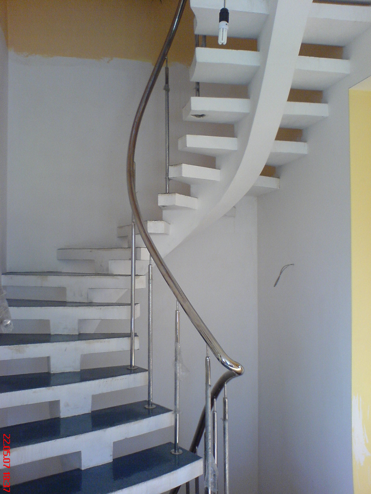

Хочу бетонную лестницу без подступенков и на одном центральном косауре. Ступени снизу и сбоку будем штукатурить фактурной штукатуркой как и весь холл.Но никак не могу определиться с материалом покрытия ступеней - дерево однозначно нет, посоветуйте, что ещё достаточно износостойкое можно использовать? Перила будут железные, но балясины не на каждой ступеньке, а по-минимуму, хочу чтобы боковое ограждение, в целях безопасности, было, но очень прозрачное, наверное, пущу просто между перилами и ступенькой горизонтально одну красивую кованную лиану...
Посмотрите страничку форума www.stroimdom.com.ua/forum/showthread.php?t=168023
как вариант
