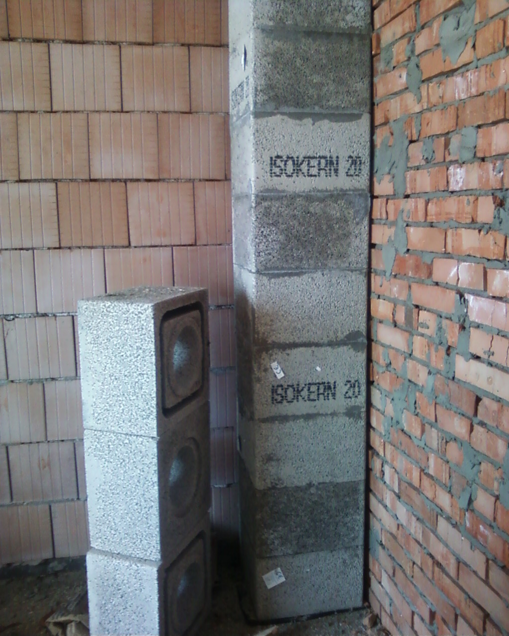

У меня есть дымоход шидель, самый дешёвый изокерн, он стоит в углу и я хочу после чистовой отделки сделать камин, закрытую топку с облицовкой из кирпича ручной формовки, подскажите пожалуйсто, какую топку мне брать, угловую или обычную, чтоб она съела как можно меньше места. И не надо ли сейчас заранее что-то сделать (например подсос воздуха) чтоб потом не долбать мою будущую отделку, спасибо. И может у кого-нибудь есть фотки прикольной облицовки топки кирпичиком? Буду очень признательна, так как концепции пока нет, кроме понимания того что гостинная маловата, а камин впихнуть хочется. А если кто-нибудь подскажет где в честь Новогодних Скидок можно отхватить хорошую топку недорого, расцелую :angel:

Пока olgama, рано задумываться о камине. Дымоход есть, штукатурьте стены. Канал подачи воздуха только сейчас проложить нужно. Облицовка под кирпич, пожелание по дизайну или просто деть некуда? Если с целью экономии, то не стоит. По дизайну, придется найти третью.. не ну не дурочку конечно(ка вы здесь шутите)), а ту что сможет нарисовать проект камина и впишет в будущую стилистику комнаты. Но к этому можно намного позже подойти, на этапе чистовой отделки.

Та чё тут... Оштукатурилась я уже :) фотки просто пожилые выложила :)
Кирпичиком топку обложить хочю, потому как гламурен он, голландский кирпичик, до неприличия, брала сразу в таком объёме чтоб и на стенку внутреннюю между кухней и гостинной хватило, и камин заодно рядышком такой же красивый выложить :) А проекты камина специальные проектировщики, или простой рядовой гениальный архитектор как моя сестра Машка тоже может? Надо её спросить... А куда простите прокладывать канал подачи воздуха? На лестницу можно? Вот моя планировка, правда камин уже в угол смешён, там перестеночек маленький выгнали чтоб моему перекрытию лежалось спокойней :)

Тут как на мое видиние, так просится (ссылка устарела), чтобы огонь был виден с дивана. Или узкую вертикальную рядом с шахтой дымохода и все зашить в облицовку. Подвод воздуха в этом варианте делается просто. Стена внешняя, сверлится и в отверстия вставляется пластиковая или мет. труба в изоляции против конденсата. Выводится труба под место где будет стоять будущая топка.

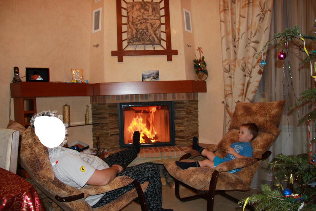

Оля, я конечно не спец, но наверное лучше вызвать ребят, которые в будущем тебе будут закладывать этот самый камин. У нас, к примеру, подсос воздуха идёт прямо из гостинной, а топка прямоугольная, просто расположена в углу, как по мне, занимает места мало. Отделку придумывал уже дизайнер, камни укладывали каменщики, которые такой же камень клали по фасаду и еще в некоторых местах по дому.
Фото постараюсь прикрепить, ссори, папку пришлось замаскировать 8-) :D

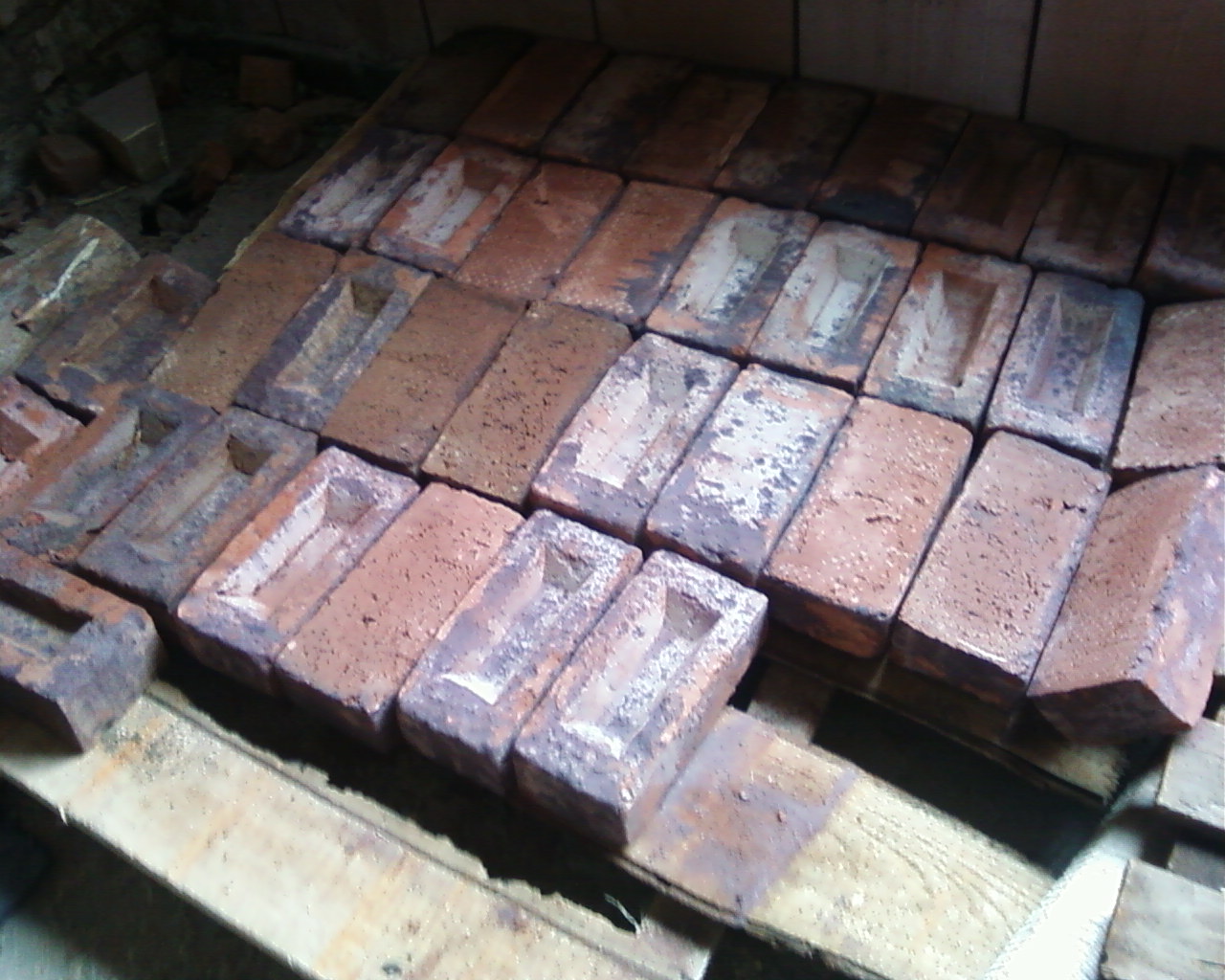

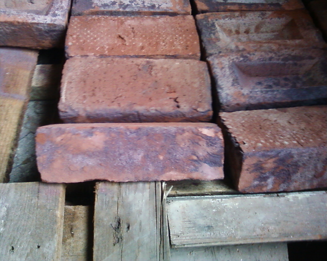

Добрый день! Мы сейчас как раз на неделе приступим к камину полностью выложеному из кирпича ручной формовки с деревянной балкой состареной под старину. Правда пристенный, а не угловой. Как только будут фото обязательно поделимся, правда заказчица говорит что разбежность в длине кирпича в 1,5 см, требование - "ни в коем случае не подрезать". Так что через неделю поделимся впечатлениями и фотками. Та фотография, что вам выслали в тексте раньше, сделана из торцов сланца и только пояски из кирпича, а вы, я так понимаю, хотите полностью облицовку из кирпича?
тогда ждем фоток))
