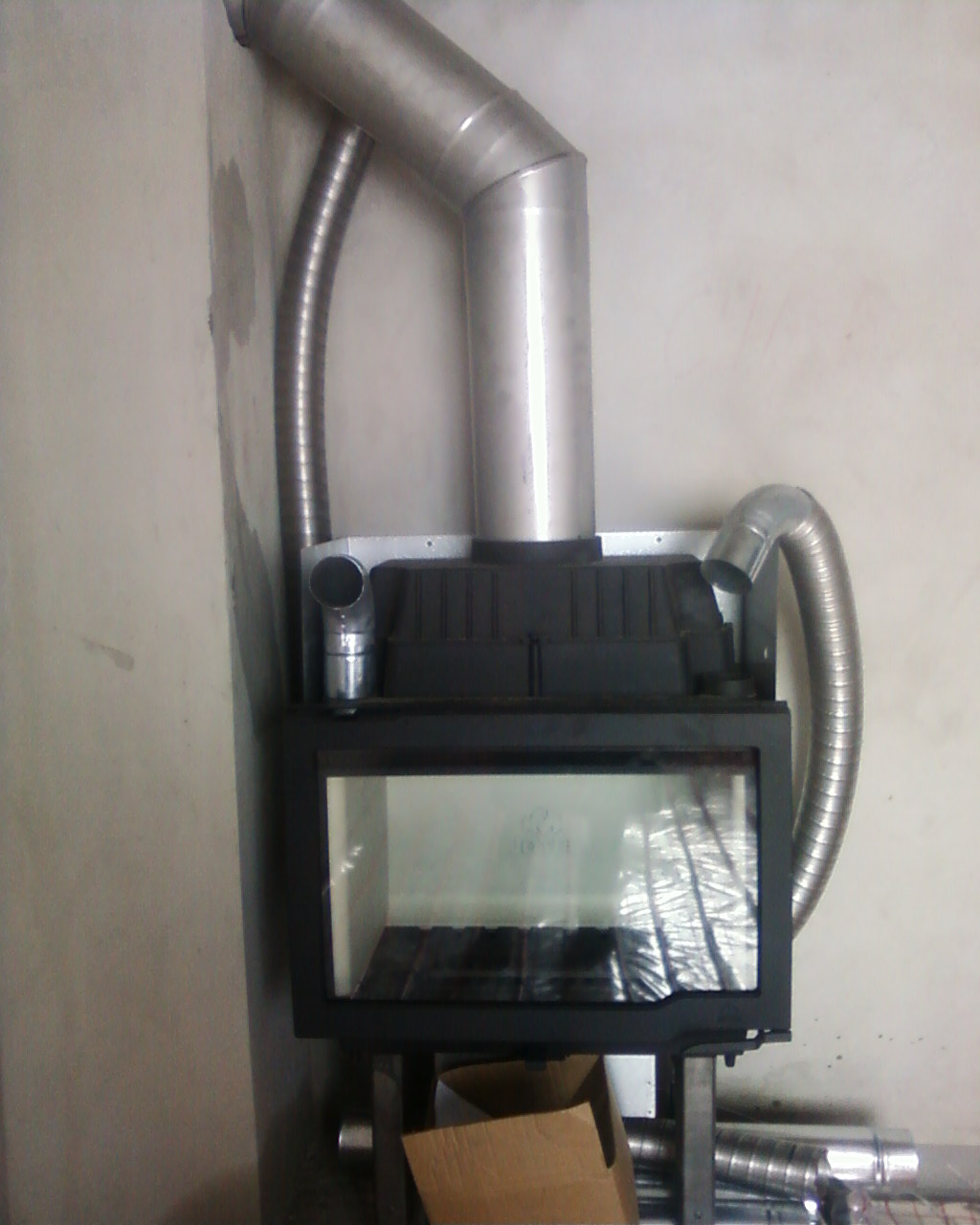

olgama Опубліковано: 13 січня 2012 Автор Поділитись Опубліковано: 13 січня 2012 Мудрецы, подскажите! Можно ли установить топку без чистового пола, у меня плиты. Идея такая из-за того что хочеться сделать сейчас чтоб прогревать дом, во-первых газ подвела но пуск ещё не сделала, во-вторых даже если пустят газ хочется помочь дому прогреться. Или не фен-шуйно ставить топку на кирпичики? Посилання на коментар Поділитися на інших сайтах More sharing options...
Misha_k Опубліковано: 13 січня 2012 Поділитись Опубліковано: 13 січня 2012 Если это булет топка Jotul i18, то она на ругилируемых по высоте ножках. Можно, часто так и делаем, подключая сначала топку для отопления помещения, что бы строители могли работать. Навесное оборудование и систему разводки можно подключить позже. 1 Посилання на коментар Поділитися на інших сайтах More sharing options...
Каминофф Опубліковано: 14 січня 2012 Поділитись Опубліковано: 14 січня 2012 Мудрецы, подскажите! Можно ли установить топку без чистового пола, у меня плиты. Идея такая из-за того что хочеться сделать сейчас чтоб прогревать дом, во-первых газ подвела но пуск ещё не сделала, во-вторых даже если пустят газ хочется помочь дому прогреться. Или не фен-шуйно ставить топку на кирпичики? Главное приблизительно прикинуть на какую высоту установить топку, стандартно для большинства облицовок это 38-40см, если в стиле хай-тек, то может быть и 10см, и 50см и более от чистого пола. Посчитайте приблизительно сколько по высоте займет чистовой пол с его укладкой и поймете на какой уровень ставить топку. Вопрос высоты в вашем случае не критичен, так как вы не берете вместе с топкой готовую заводскую облицовку и вам будут изготавливать облицовку под заказ. Приедут замеряют высоту установленной топки потом и нет проблем. Проблема возникает когда топка стоит очень высоко и пропорции камина нарушаются. Мягко говоря некрасиво, но и тогда это решаемо, можно переподключить топку, просто и мастерам лишняя работа и вам лишние расходы, а зачем если можно спланировать. У советующихся мудрость ;) 1 Посилання на коментар Поділитися на інших сайтах More sharing options...

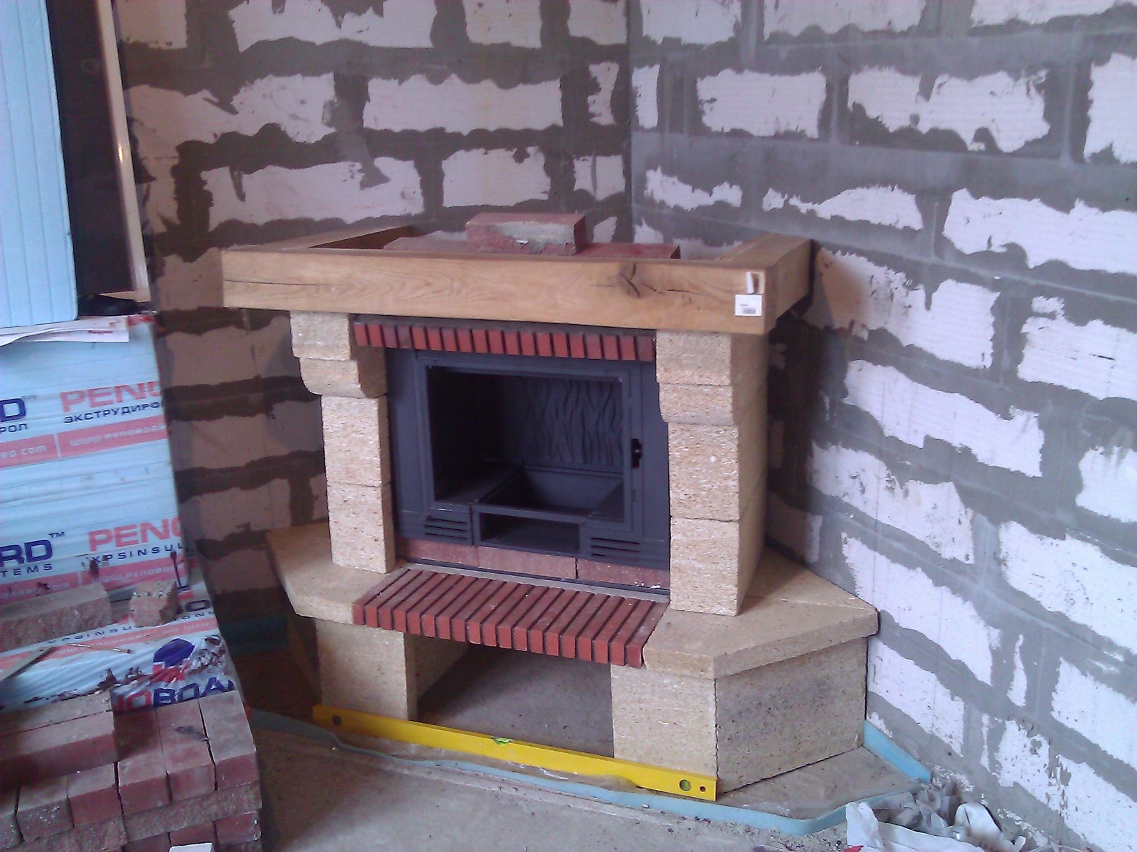

dvk Опубліковано: 28 лютого 2012 Поділитись Опубліковано: 28 лютого 2012 В практикере акция на камины идет. Вчера купил себе (ссылка на изображение устарела) Uniflam 700 за 3500 грн. И там же выхватил портал (конструктор из ракушечника или песчаника какого-то плюс бетонные плиты плюс кирпичные вставки плюс дубовая полка еще и угловой к тому же) за полцены - 3000 грн. Вобщем, доволен - то, что и хотел. Только дымоход у меня на 200, а там 180 выход - пришлось заказать переходник, ну и шибер на 180 заодно. Посилання на коментар Поділитися на інших сайтах More sharing options...
dvk Опубліковано: 29 лютого 2012 Поділитись Опубліковано: 29 лютого 2012 И там же выхватил портал (конструктор из ракушечника или песчаника какого-то плюс бетонные плиты плюс кирпичные вставки плюс дубовая полка еще и угловой к тому же) за полцены - 3000 грн. Вчера собрал все всухую посмотреть, замерять, разметить. Не знаю, как кому, а мне нравится: Посилання на коментар Поділитися на інших сайтах More sharing options...
POLAA Опубліковано: 5 березня 2012 Поділитись Опубліковано: 5 березня 2012 Я конечно поплакала сначала (шучу) потом поругалась маленько (не шучу), а потом и подумала : " А ведь в жизни просто так ничего не бывает, я же барышня гламурная, штанишки джуси, шапка ед харди, ну куда мне банальную панораму, мне гламурную топку с беленьким внутри подавай!" И подал Монтаж ещё не закончен. Вы сделали подвод воздуха к каминной топке с улицы? Посилання на коментар Поділитися на інших сайтах More sharing options...
olgama Опубліковано: 5 березня 2012 Автор Поділитись Опубліковано: 5 березня 2012 Вы сделали подвод воздуха к каминной топке с улицы? Да, такой беленький с решёточками от мышек. Посилання на коментар Поділитися на інших сайтах More sharing options...
