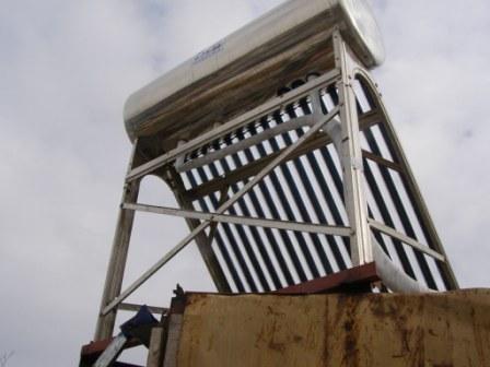

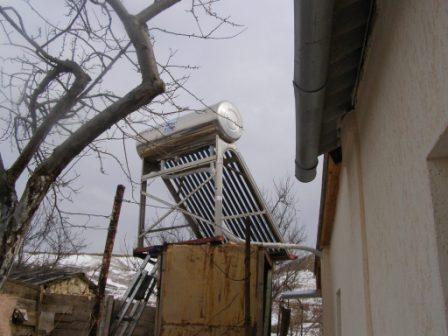

Для тех кому нужна только горячая ВОДА , рекомендую не заморачиватся на сплитовые системы . Если вода в достаточном количестве то до -20С в этом году работала нормально 100 литровая система. СМ ФОТО
Прямой нагрев воды имеет ряд премуществ, но есть и недостатки.
О премуществах , относительно дешево,самое эфективное (нет потерь при теплопередаче), простое в пользовании, отсутствие насосов и сложной автоматики.
Недостатки в связи с демократичной стоимостью не вижу смысла их обсуждать.
