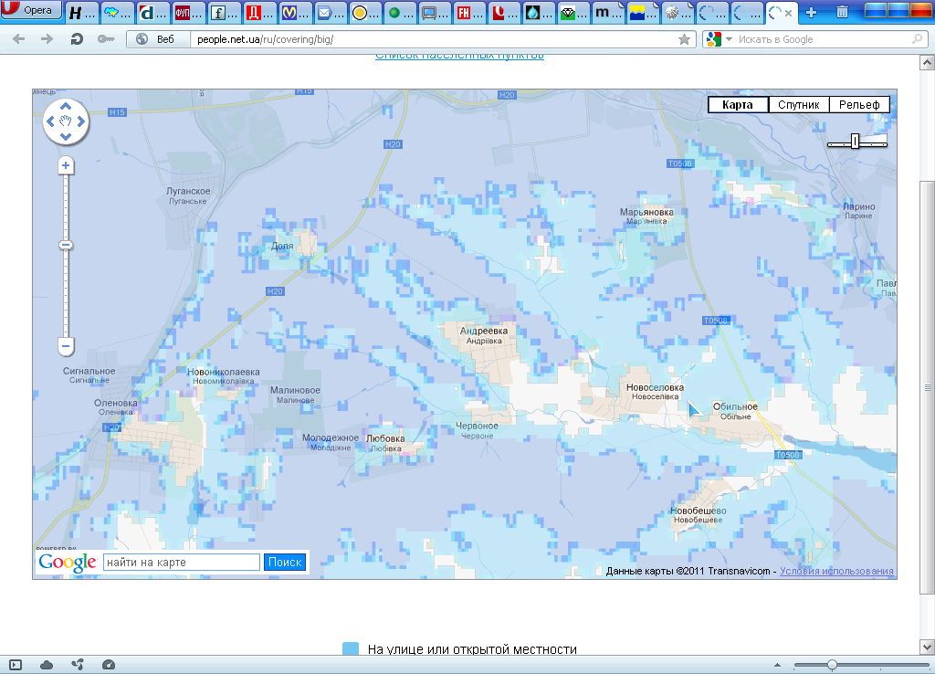

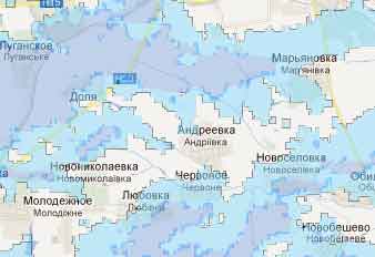

Andy61 Опубліковано: 12 грудня 2011 Поділитись Опубліковано: 12 грудня 2011 P.S. Народ, вставляйте цитаты, а то не понятно к кому вопросы. Мой вопрос был к ТС. PS.Вроде как покрытие пмплнета по Андреевке, Еленовке есть. people.net.ua/ru/covering/big/ Посилання на коментар Поділитися на інших сайтах More sharing options...
sov1178 Опубліковано: 12 грудня 2011 Поділитись Опубліковано: 12 грудня 2011 PS.Вроде как покрытие пмплнета по Андреевке, Еленовке есть. people.net.ua/ru/covering/big/ А вроде как и нет Посилання на коментар Поділитися на інших сайтах More sharing options...

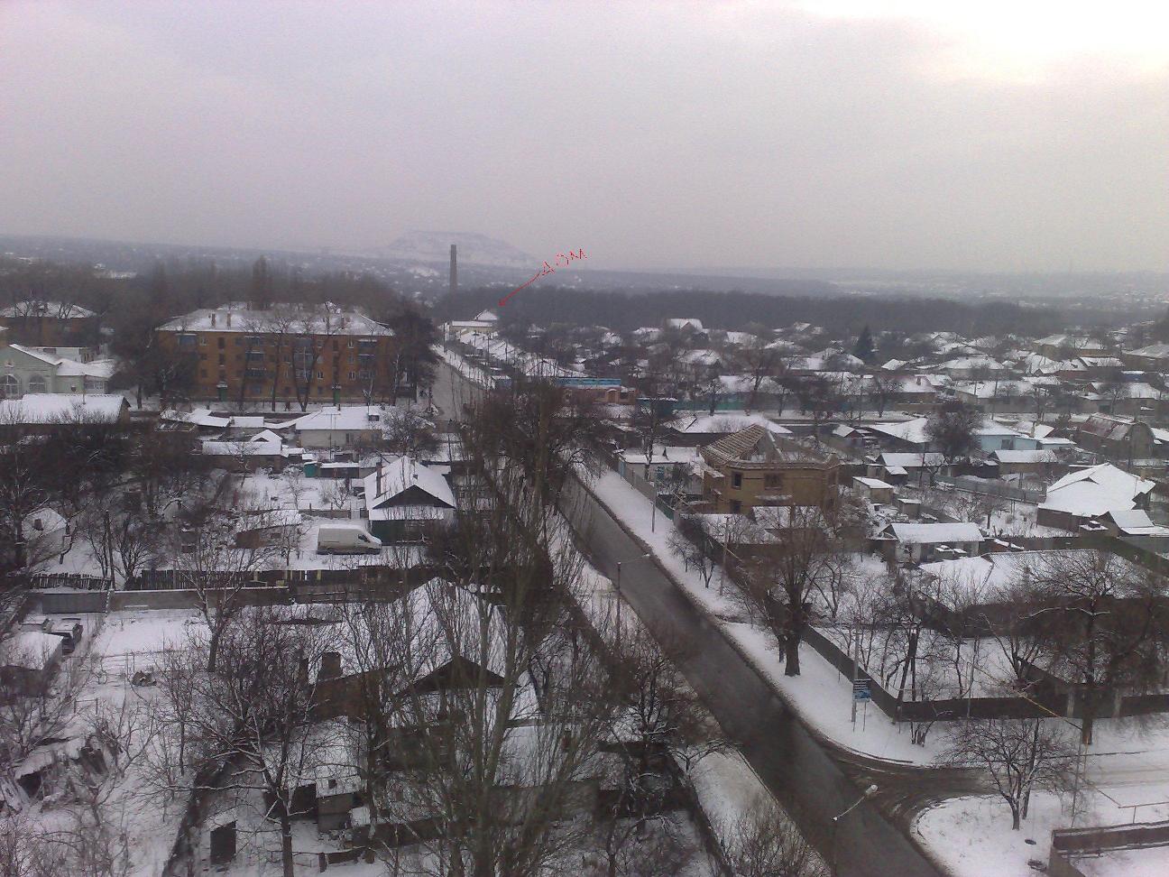

Andy61 Опубліковано: 12 грудня 2011 Поділитись Опубліковано: 12 грудня 2011 Получается как бы низина у Вас? Судя по картинке (вложение) , можно предположть, что с внешним волновым каналом связь будет. Я бы попробовал ... Посилання на коментар Поділитися на інших сайтах More sharing options...
sov1178 Опубліковано: 12 грудня 2011 Поділитись Опубліковано: 12 грудня 2011 Получается как бы низина у Вас? Нет, низина ниже (скажем в другой части села), но Донецк закрыт холмами. С антенной может и работало бы, но думаю что CDMA-Коннект, что пиплы сервисы примерно одного уровня - вряд ли есть смысл что-то менять. Посилання на коментар Поділитися на інших сайтах More sharing options...

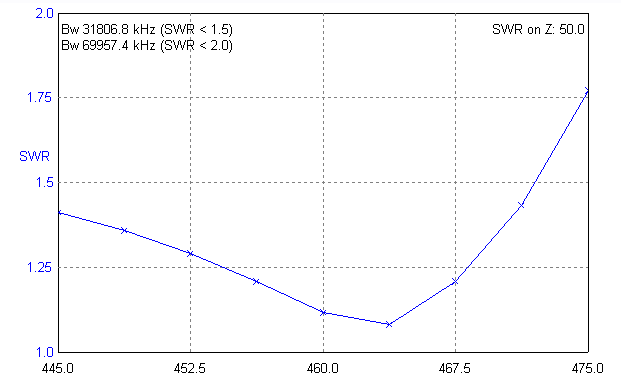

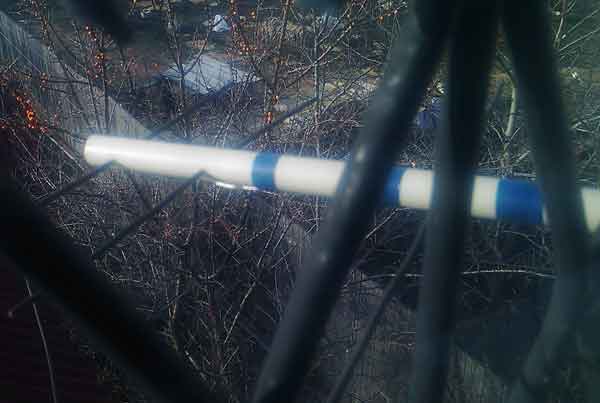

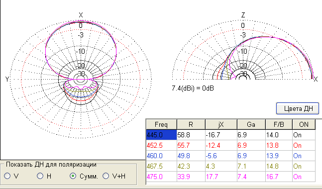

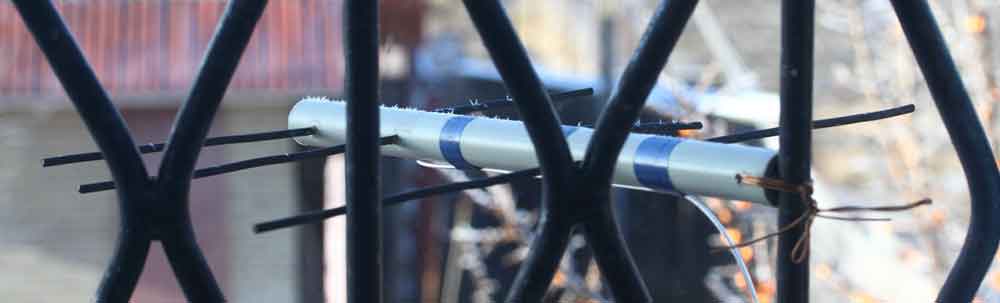

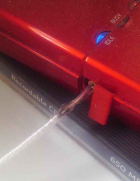

sov1178 Опубліковано: 28 грудня 2011 Поділитись Опубліковано: 28 грудня 2011 Цена вопроса ок 350 грн. Она наверное инкрустирована бриллиантами - вот умеют у нас люди зарабатывать... Я себе сделал сам 3эл., обошлась, даже не знаю, гривен 10 наверное. Единственная проблема так и не смог найти штекер под разъем на модеме или переходник под что-то нормальное (например, на SMA) - но если аккуратно можно и без него ;) P.S. За качество фоток извиняюсь... 1 Посилання на коментар Поділитися на інших сайтах More sharing options...
Mitka Опубліковано: 28 грудня 2011 Автор Поділитись Опубліковано: 28 грудня 2011 Я себе сделал сам 3эл., а можно подробнее? это вообще из чего?) Посилання на коментар Поділитися на інших сайтах More sharing options...
Потрошитель Опубліковано: 28 грудня 2011 Поділитись Опубліковано: 28 грудня 2011 Поделюсь своим опытом танцев с бубнов вокруг интернета. У меня недалеко от дома квартира, в которую заведена оптика одного из провайдеров, скорость около 60 мб/с. В дом(600м от квартиры) провайдер ничего тянуть не захотел. Ну и х с ним. По совету друзей(с) одного хорошего форумчанина приобрел две штуковины: market.yandex.ua/model-spec.xml?modelid=6855278&hid=723087 одну поставил на крыше 9-этажки, вторую на крыше дома(выход вентканалов). Был удивлен, но оно таки работает! Скорость упала где-то до 35-40 мб/с, но и это неплохо. Сегодня поставили 2 роутера, чтобы ловило по всему дому и половине участка. Главный гемор - провести провода при уже готовой отделке и частичной мебели это в "Что бы я никогда не сделал снова"(не забыть никаких проводов, потом тянуть сложно...) Дима, можно попробовать с крыши относительно недалеко расположенной многоэтажки(в которую заведена оптика) добить подобной хренью до твоего дома, оно работает вроде до 5км. Какие там дома ближе - Боссе? Посилання на коментар Поділитися на інших сайтах More sharing options...

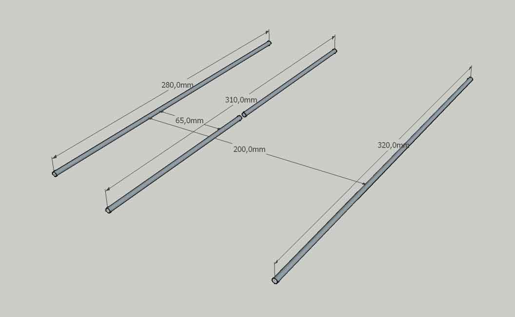

sov1178 Опубліковано: 28 грудня 2011 Поділитись Опубліковано: 28 грудня 2011 а можно подробнее? это вообще из чего?) Материалы - кусок ППР трубы (20ка), кусок провода (медный одножильный 10мм2), кабель 50Ом, изолента. Потребуется еще дрель, паяльник и клей. Главное размеры - завтра поищу модель, нарисую эскизик. 1 Посилання на коментар Поділитися на інших сайтах More sharing options...
