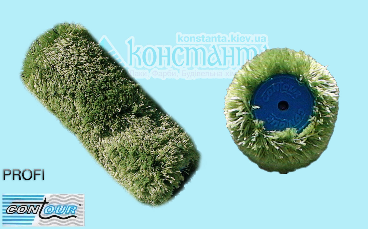

Ирис Опубліковано: 12 грудня 2011 Автор Поділитись Опубліковано: 12 грудня 2011 Мелким валиком стены никто не красит!!!Чем меньше валик,тем больше вероятность полос.+валик,наверное,из неподходящего под вашу краску,материала.В основном,использую валик такого плана:malarniy valik SINTEX profi bez ruchki D-8.jpg Не понимаю ,что Вы имеете ввиду я говорю о текстуре валика мелковолокнистой ,а не о маленьком валике.... Посилання на коментар Поділитися на інших сайтах More sharing options...
malyarman Опубліковано: 12 грудня 2011 Поділитись Опубліковано: 12 грудня 2011 Не понимаю ,что Вы имеете ввиду я говорю о текстуре валика мелковолокнистой ,а не о маленьком валике.... Ваши слова-"красят очень мелким валиком".Любой подумает о размерах самого валика.По делу- мелковолокнистым нормально не покрасят. Посилання на коментар Поділитися на інших сайтах More sharing options...
Ирис Опубліковано: 12 грудня 2011 Автор Поділитись Опубліковано: 12 грудня 2011 Ваши слова-"красят очень мелким валиком".Любой подумает о размерах самого валика.По делу- мелковолокнистым нормально не покрасят. По делу - скажите какой нужен может есть какой-то хороший, который меня спасет Посилання на коментар Поділитися на інших сайтах More sharing options...
Burulka33 Опубліковано: 12 грудня 2011 Поділитись Опубліковано: 12 грудня 2011 По делу - скажите какой нужен может есть какой-то хороший, который меня спасет Если вы краску брали на Киквидзе, то тамже есть и валики для этой краски. Я работаю АNZA. Посилання на коментар Поділитися на інших сайтах More sharing options...
