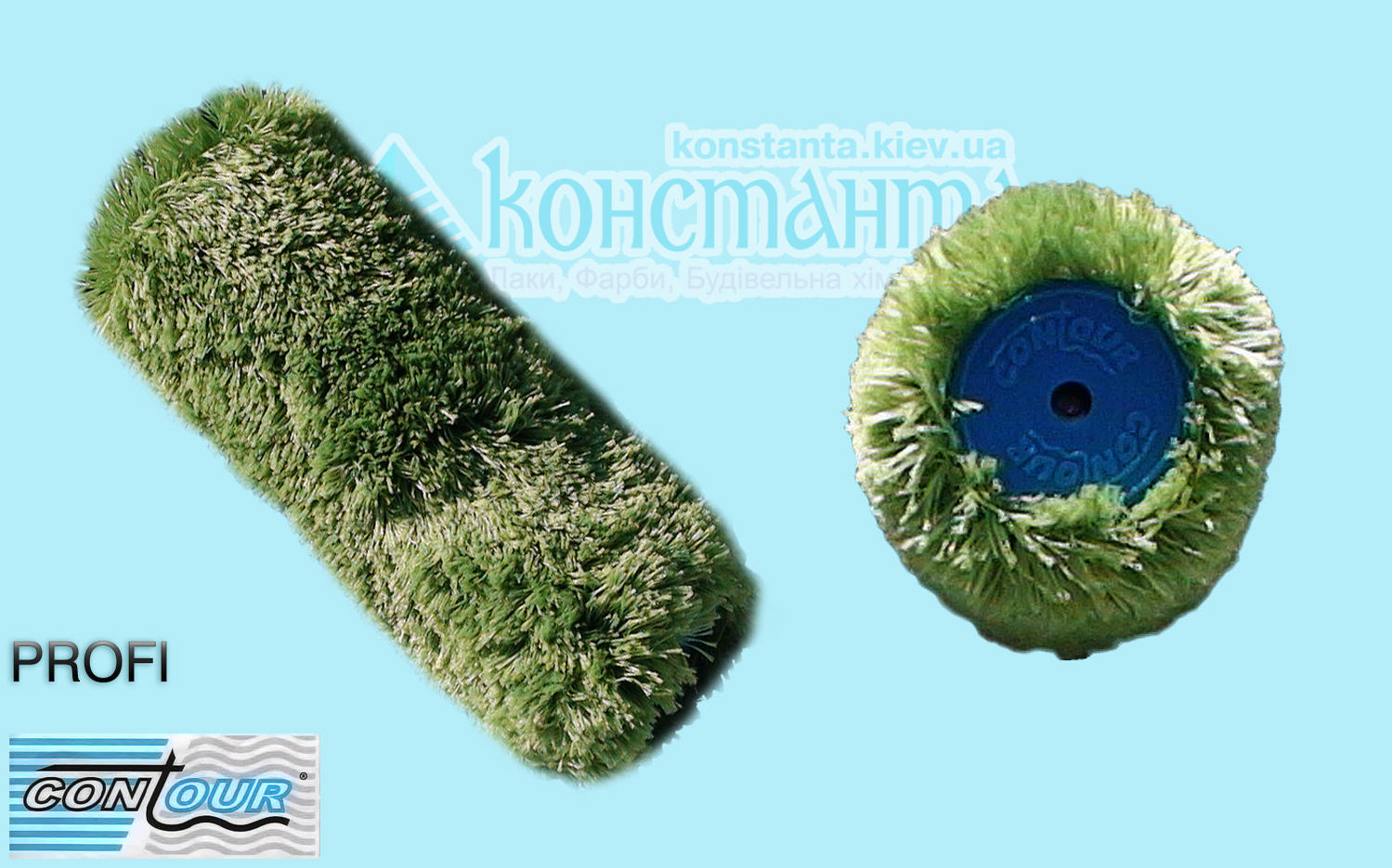

Мелким валиком стены никто не красит!!!Чем меньше валик,тем больше вероятность полос.+валик,наверное,из неподходящего под вашу краску,материала.В основном,использую валик такого плана:malarniy valik SINTEX profi bez ruchki D-8.jpg
Брехня! Еще как красит. Просто это более трудоемко. Но эту проблему решает валик с кнопкой подачи краски-очень удобная штука для больших обьемов,хотя надо поначалу приловчиться. При использовании красок,например,фирмы Ойкос нужен валик самой мелкой фактуры-например, анзовский. А дефекты в основном появляются не из за типа валика,а потому,что катают валиком тогда,когда его уже пора снова мочить. Поэтому легче красить валиком с крупной фактурой
Да это всё понятно.:DВы это новичкам не говорите-сейчас все побегут за маленькими валиками.Потом вас же и обвинят.
